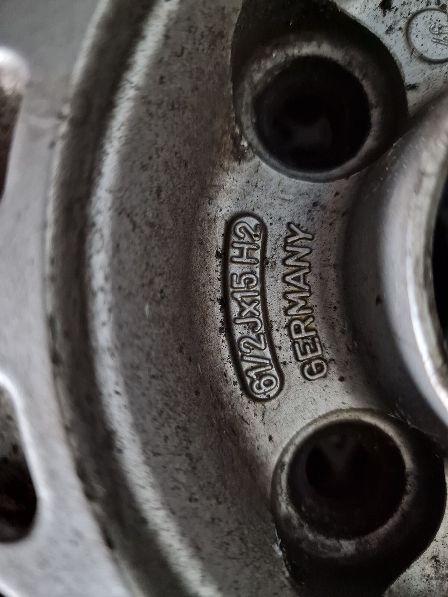

  • Hallo zusammen,
    Bin seit letzter Woche auch glücklicher Besitzer eine Golf 1 Cario GTI.
    Habe auch die BBS RM012 mit Teilenummer von VW.
    Allerdings sind die Reifen 195/50 15 drauf .
    Keine Eintragung im Schein oder Brief.
    Wrde die gerne so Fahren bzw. nur die Reifengröße wechseln.
    Kann mir bitte wer sagen wie ich vorgehen soll da ich ja kein Gutachten oder ähnliches zur Hand habe
    Danke im vorraus
    Bin echt am verzweifeln da hier sämtliche Meinungen geschreiben werden
    Ps eine Eintragung der Tieferlegung H&R 35mm ist Eingetragen
  • Hier im Forum findest Du in der Datenbank eine VW Freigabe.
    Die BBS RM mit 195/50/15 sollten kein Problem darstellen...wurde/ist tausendfach verbaut !
  • Einen Traglastnachweis für die Felgen findet man im Internet ( https://www.sciroccoforum.de/d…3592984bd8728e6&mode=view ) wie hier z.B. oder schreibt Volkswagen an, dann hat man eines auf seinem Namen.
    Was den Reifen angeht, ich persönlich finde den 185/45/15 ganz stimmig, passt bei einigen Modellen aufgrund der Achslast nicht. Deswegen fahren wir den 195/45/15.
    Eintragung läuft über Einzelabnahme

    Nachstehend eine Freigabe seitens VW zu Felgen mit entsprechender Bereifung und Sonderangaben wie streben etc. Sind deine Felgen dabei? Laut meinem TÜV ausreichend für eine Eintragung

    Die wirst du von VW so nicht bekommen weil die Felge ursprünglich für den 2er ist.
    Für eine Eintragung sollte aber das 2er Gutachten reichen.
  • ...ich schau mal in meiner Gutachtensammlung, da müsste die Räderfreigabe von VW für den Golf 2 drin sein.
    Bei doppelwobber golf 2 ist diese Freigabe aber auch archiviert, die hatte ich dort damals zur Verfügung gestellt.
  • Zu den Felgen: Du kannst über folgende E-Mailadresse ein Datenblatt der Räder bekommen, die schicken Dir das per E-Mail zu und auch per Post, sofern gewünscht. Ich habe das zu drei verschiedenen VW Felgen gemacht (BBS RA, RM012 und die vom Golf 3 Cabrio), habe immer die gewünschten Datenblätter erhalten.
    Am besten schilderst Du denen kurz Dein Anliegen, und mit dem Datenblatt (da stehen z.B. Teilenummer des Rades, Traglast, etc. drin) geht's dann zum TÜV.
    Kundenbetreuung: kundenbetreuung@volkswagen.de
  • Von Denen habe ich auch damals die Bestätigung erhalten, dass für meinen CL entgegen der ABE auch die 195/50R15 zulässig und geprüft seien.
    Was die Reifen betrifft kann ich leider nichts sagen, aber da mache ich mir auch eher wenig Gedanken. Die 195 50 R15 bzw. 195 45 R15 sind jetzt auch keine außergewöhnlichen Maße . Beim Caddy hat die Eintragung der ATS Limited Räder mit 45er Reifen ohne Probleme geklappt (dank diverser Gutachten natürlich).
