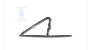

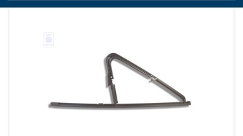

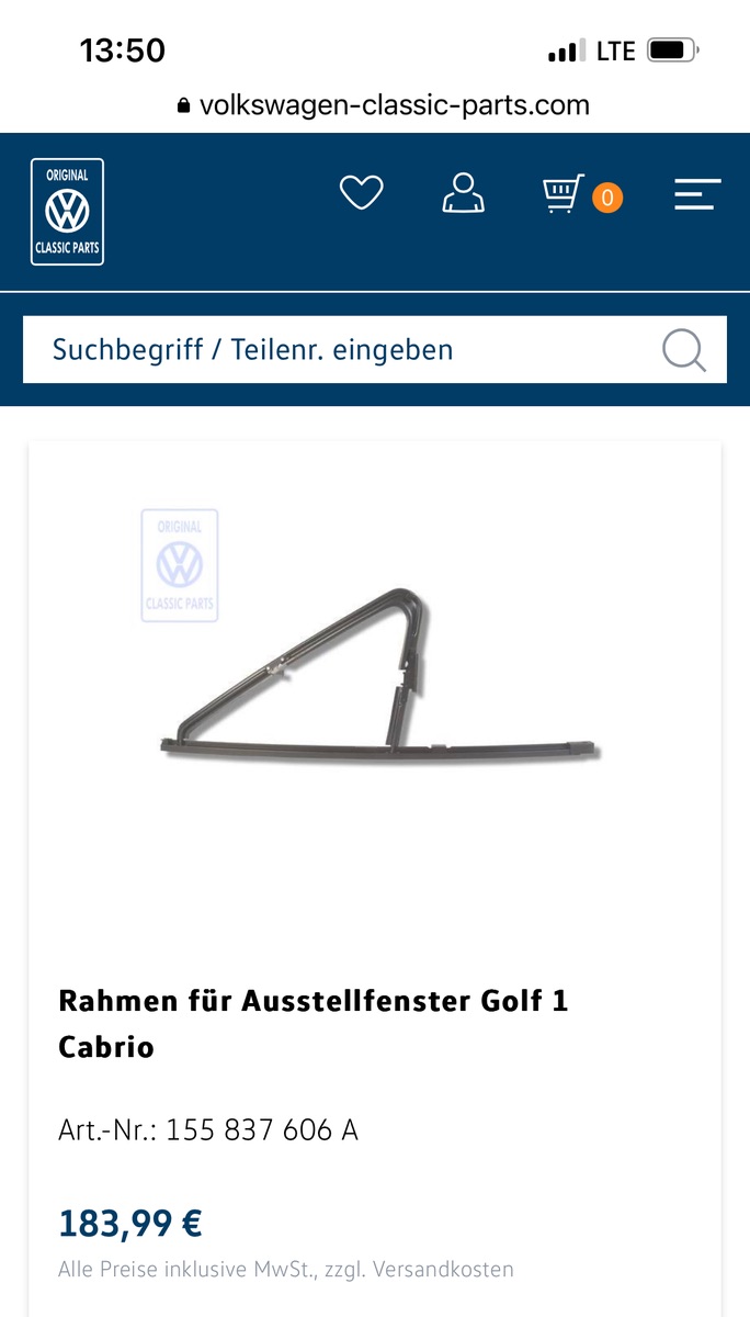

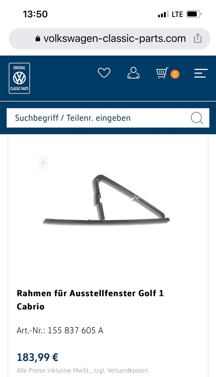

  • Im Notfall gibt es die Rahmen für die Ausstellfenster noch neu:
