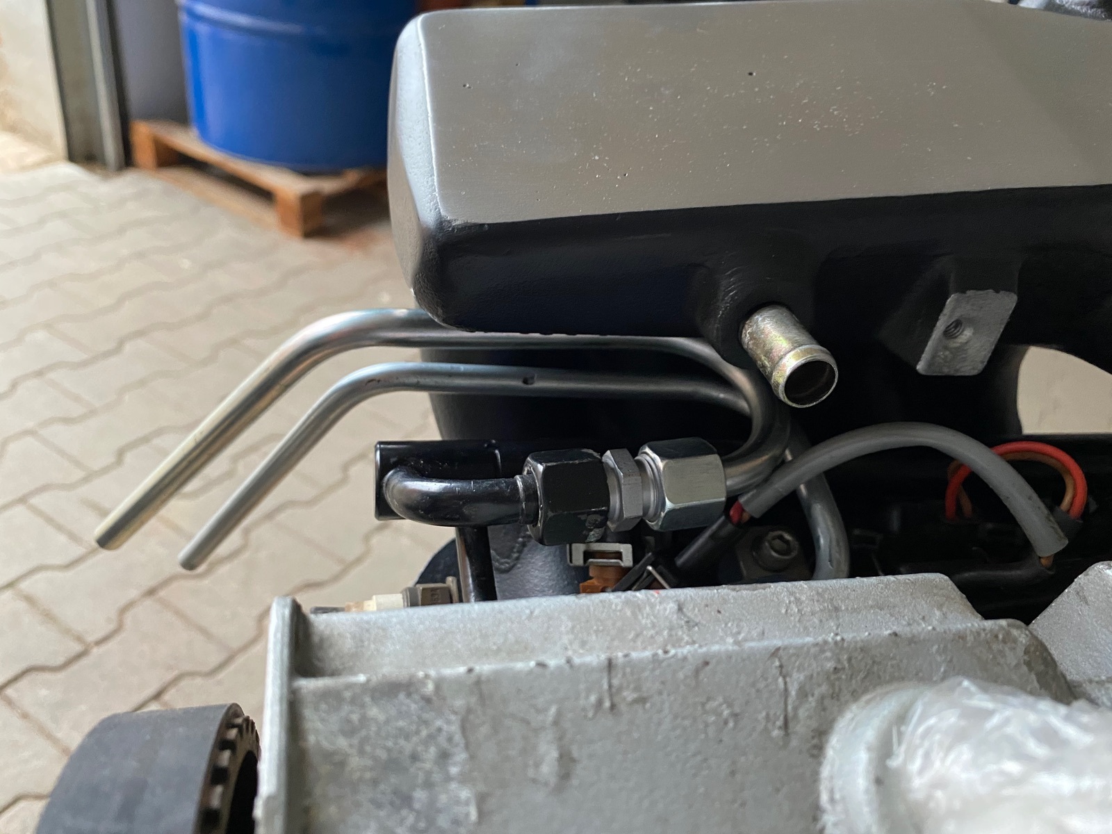

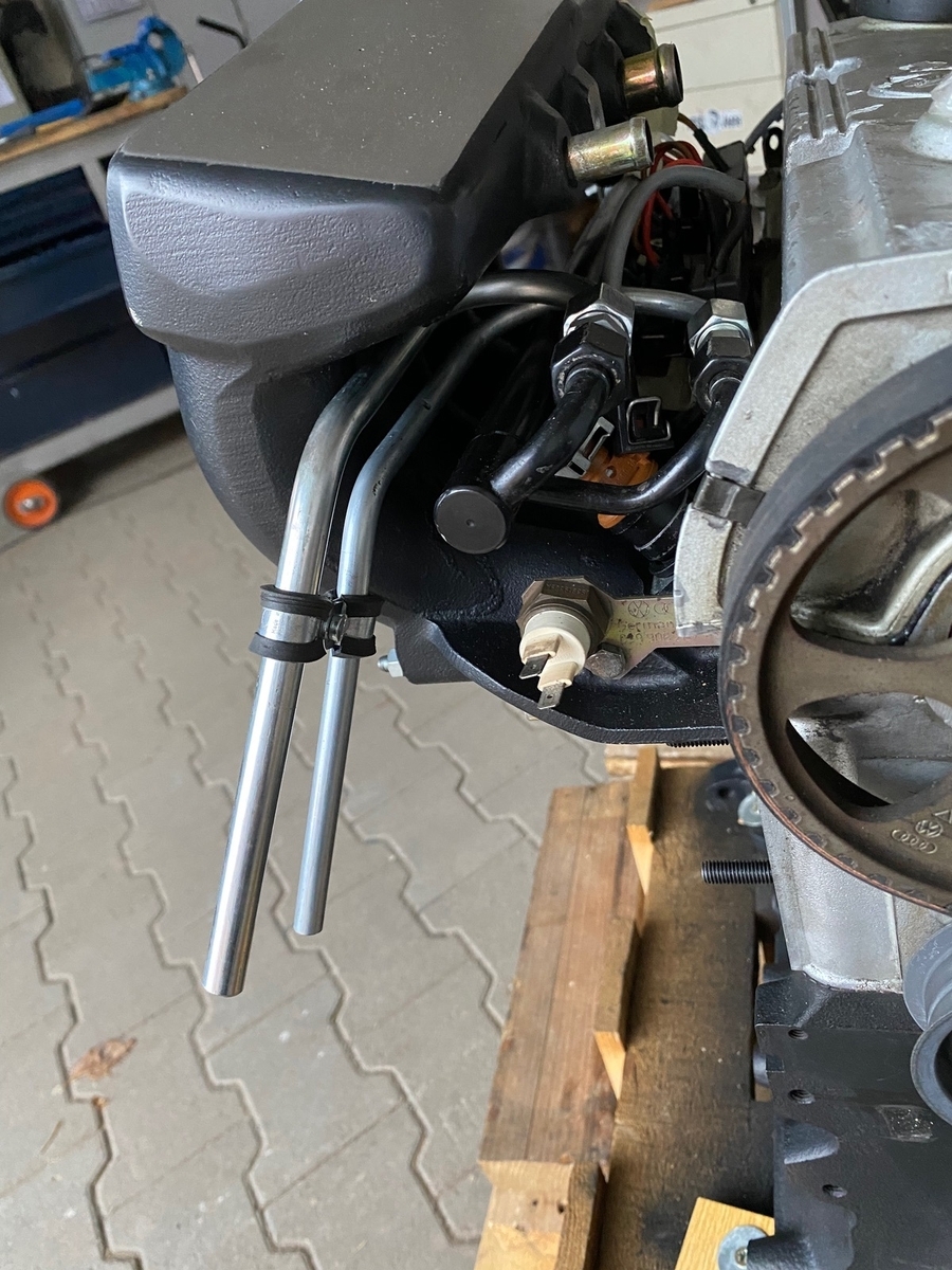

Habe heute den Radialwellendichtring an der Kürbelwelle getauscht.
Auch habe ich heute die Anschlüsse an die Einspritzleiste vom ABK Motor fertig gestellt.

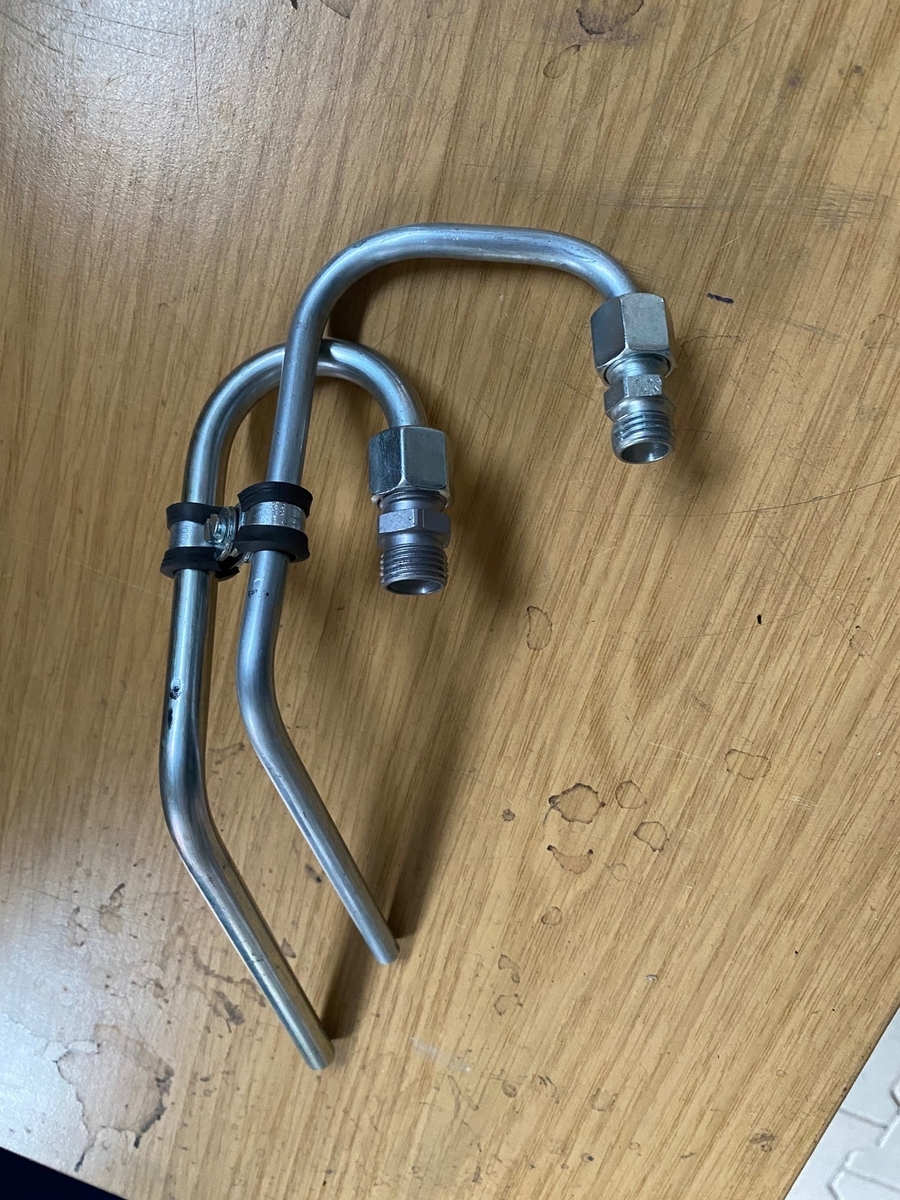

Da die Einspritzleiste Schraubanschlüsse hat und diese auch noch in Fahrtrichtung links abgehen wollte ich ungern die Andchlüsse absägen und einfach Benzinschläuche mit Schlauchschellen dran machen.
Habe nach der Variante von Herbie53 mir Adapter gebaut. Vielen Dank an der Stelle für die Idee.
Benützt habe ich Ermeto Hydraulik Verschraubungen und Hydraulikrohr. Diese Komponenten sind bis 300Bar ausgelegt, könnte also knapp werden.
Jeweils ein Doppelnippel, und ein Überwurf mit Schneidring in DN 8 und 10mm. Dazu ein bissl Hydraulikrohr, so ca. 500mm.
Ich habe eine Biegevorrichtung verwendet um das Rohr ordentlich zu biegen, ohne das
Es einknickt. Aktuell sind die Rohre noch bissl lang. Werden dann im eingebauten Zustand gekürzt wenn ich weis wie viel „Luft“ die Schläuche haben. Muss ja bedacht werden das der Motor sich im Betrieb auch neigt.

So, und nun folgen Bilder:
Die Leitungen sehen super aus, gute Alternative.
Leider habe ich keine ABK-Rail mehr, habe ich dann etwas voreilig verkauft nachdem ich es mit der 2H Rail und den Adapterklötzen festbekommen habe.
Wäre nicht das Rohr in Cunifer eine besser zu verarbeitene Variante? Läßt sich doch besser formen.
