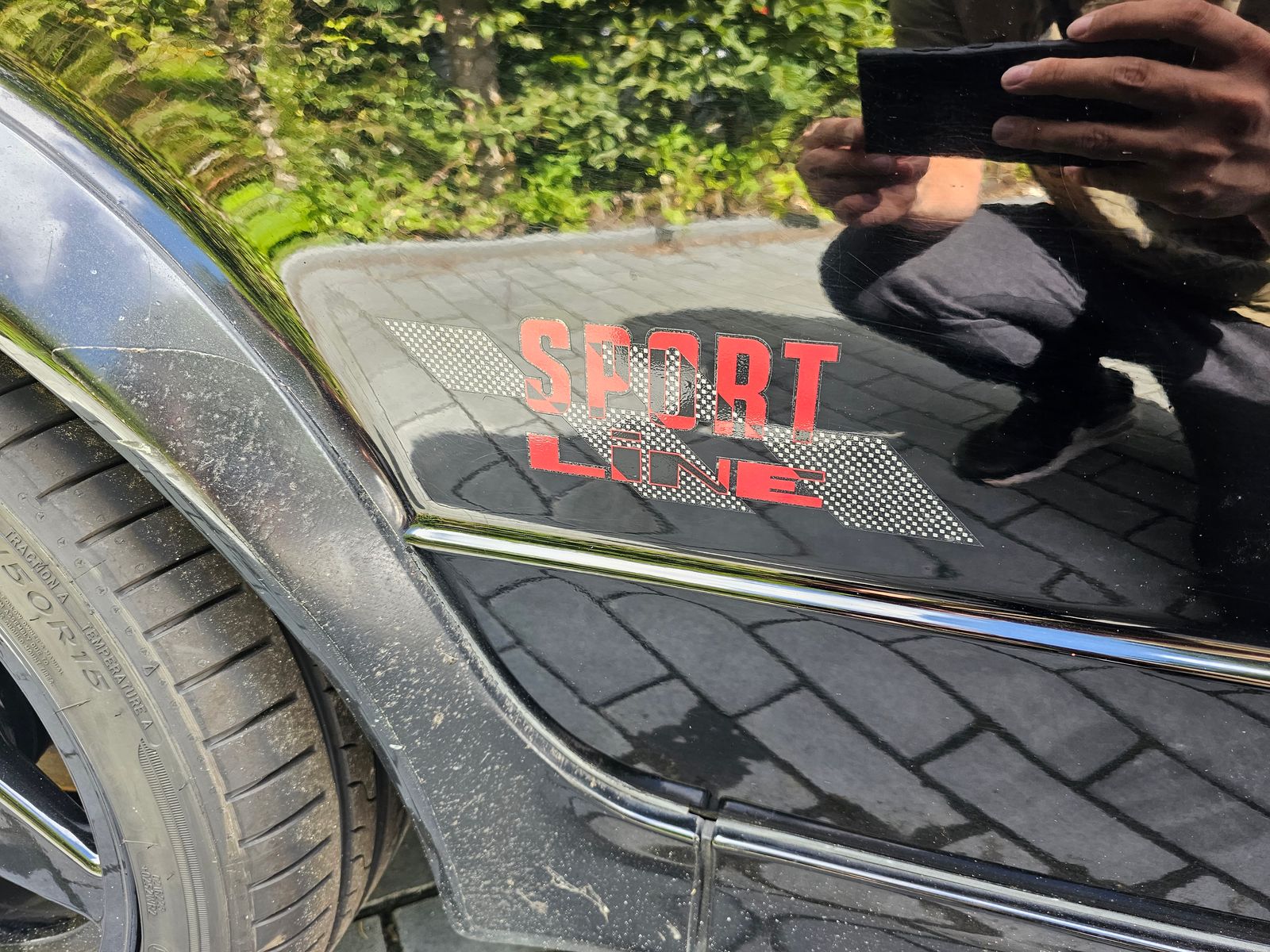

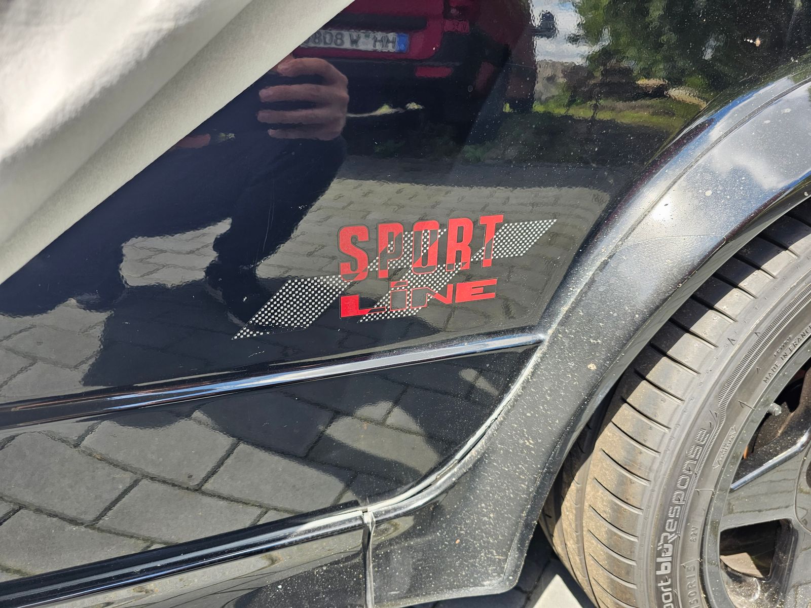

    Kleines Update:
      • 405,58 kB
      • 1.600 × 1.200
      • 433,33 kB
      • 1.600 × 1.200
      • 295,27 kB
      • 1.600 × 1.200
    Beste Grüße Ben

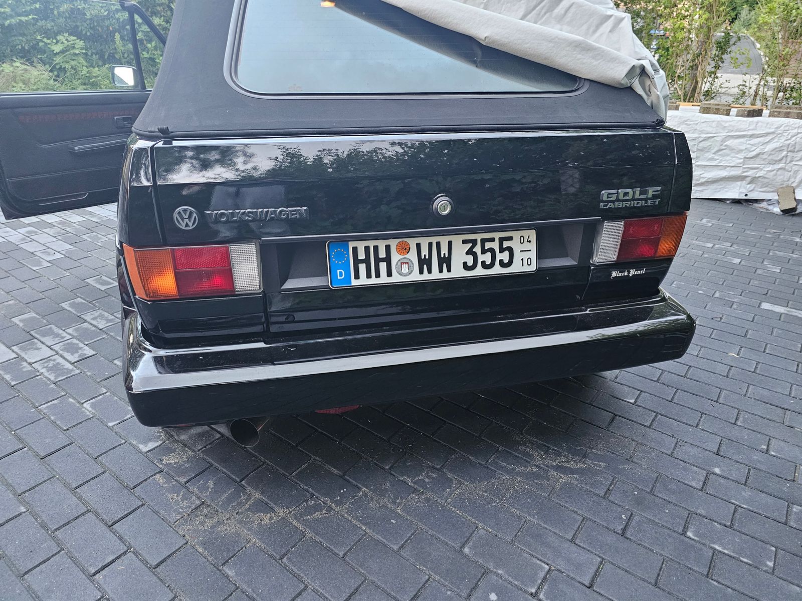

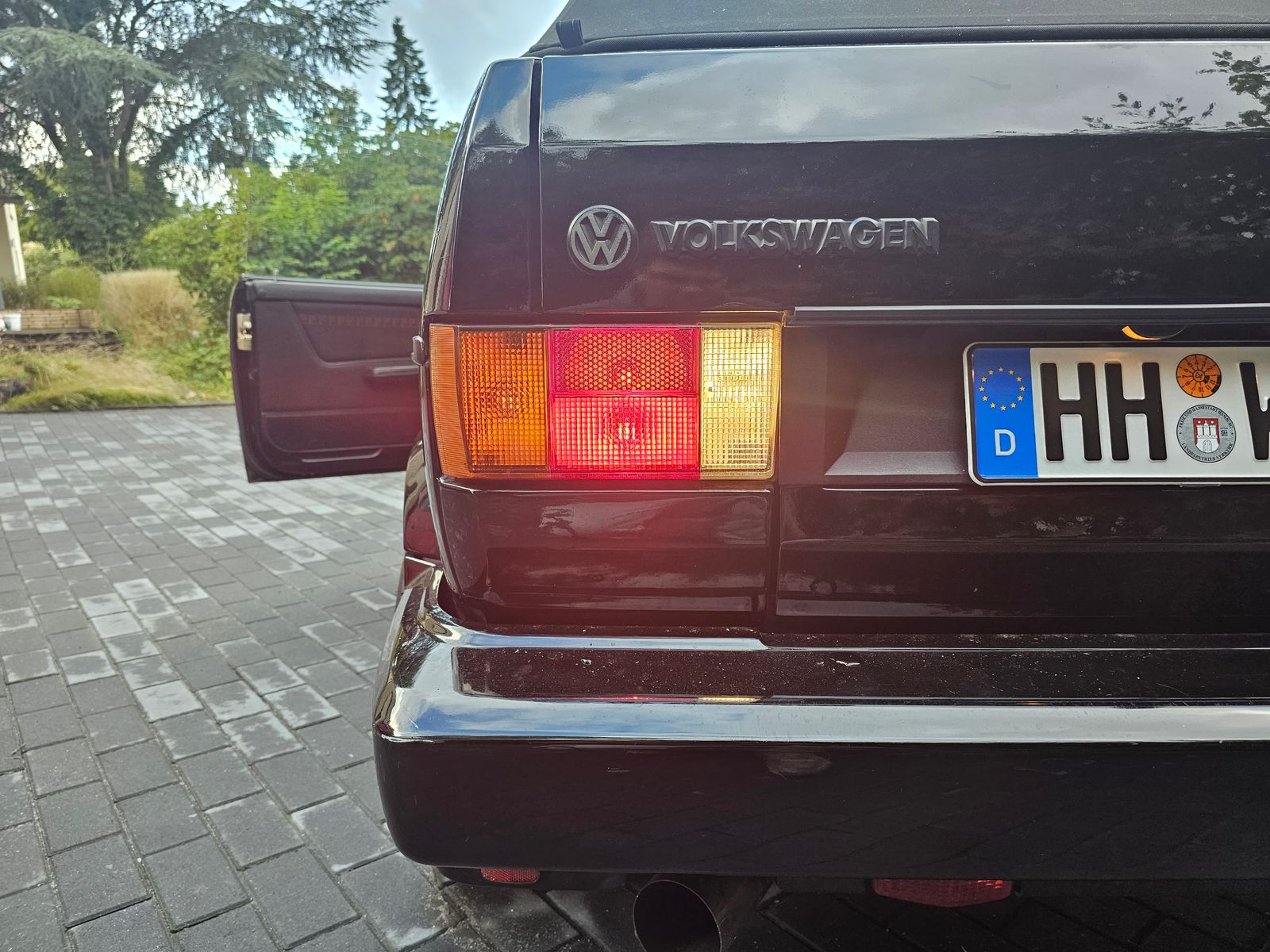

    Ein kleines Update, er wird Stück für Stück originaler:
      • 406,06 kB
      • 1.600 × 1.200
      • 338,19 kB
      • 1.600 × 1.200
    Beste Grüße Ben

    So gehört sich das. Ein Sportline braucht seine Aufkleber :)

    • #220
    Klasse, wieder eine Kleinigkeit schicker geworden !
    Es tut sich an Deinem Sportline die letzten Monate gewaltig was zum Besseren...find ich sehr gut. :thumbup:
