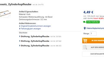

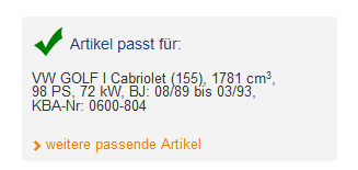

  • Hallo Frank,
    ich bin mir nicht sicher ob die Gummidichtung noch zur Bauzeit vom Golf 1 Cabrio in die Serie eingeflossen ist. Mein 91er hatte noch die Korkdichtung.
    Ob Kork oder Gummidichtung muss jeder für sich selbst entscheiden.
    Ich habe für mich entschieden, keine Korkdichtungen zu verbauen. In Sets enthaltenen Korkdichtungen habe ich mehrfach entsorgt.
    Nachteil der Gummidichtung ist lediglich, dass beim erstmaligen Verbauen die Bolzen vom Deckel getauscht werden müssen.

  • Die Korkdichtung ebenso - man darf nur die Mütterchen nicht anballern bis der Arzt kommt - mit Drehmoment ist das überhaupt kein Problem - dann verbiegt sich auch der Kragen des Ventildeckels nicht und schon is dicht. Ist der Deckel erst mal krumm dann bringt einem auch die Gummidichtung nix mehr...
