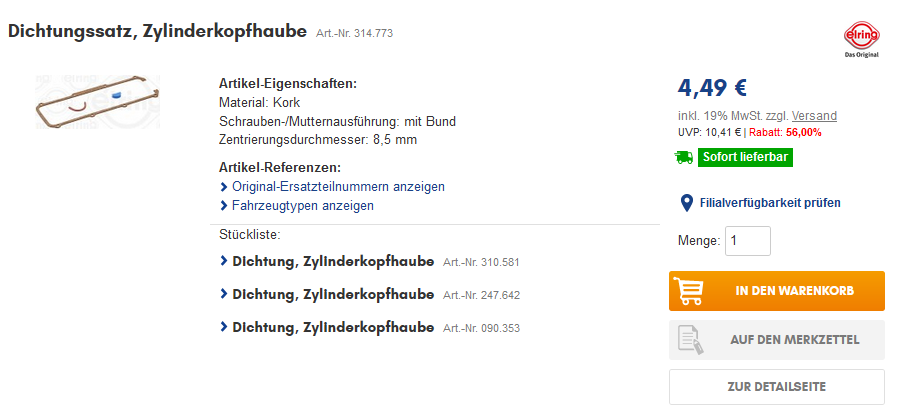

    Tülle/Dichtung KW-Entlüftungsventil Ventildeckel:
    https://www.daparto.de/Teilenummernsuche/Elring/915424?articleId=295838710&gclid=EAIaIQobChMI6uXgw4fx-gIVhBCLCh0uiAStEAQYAiABEgJQifD_BwE

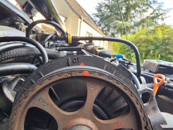

    Nachdem der Gute nun am Samstag vorerst den Weg zu mir aufs Grundstück für 12 Jahre Standzeit recht gut gemeistert hat, habe ich mich heute nach der Arbeit noch einmal mit der Thematik des Leerlaufs beschäftigt.

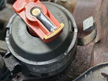

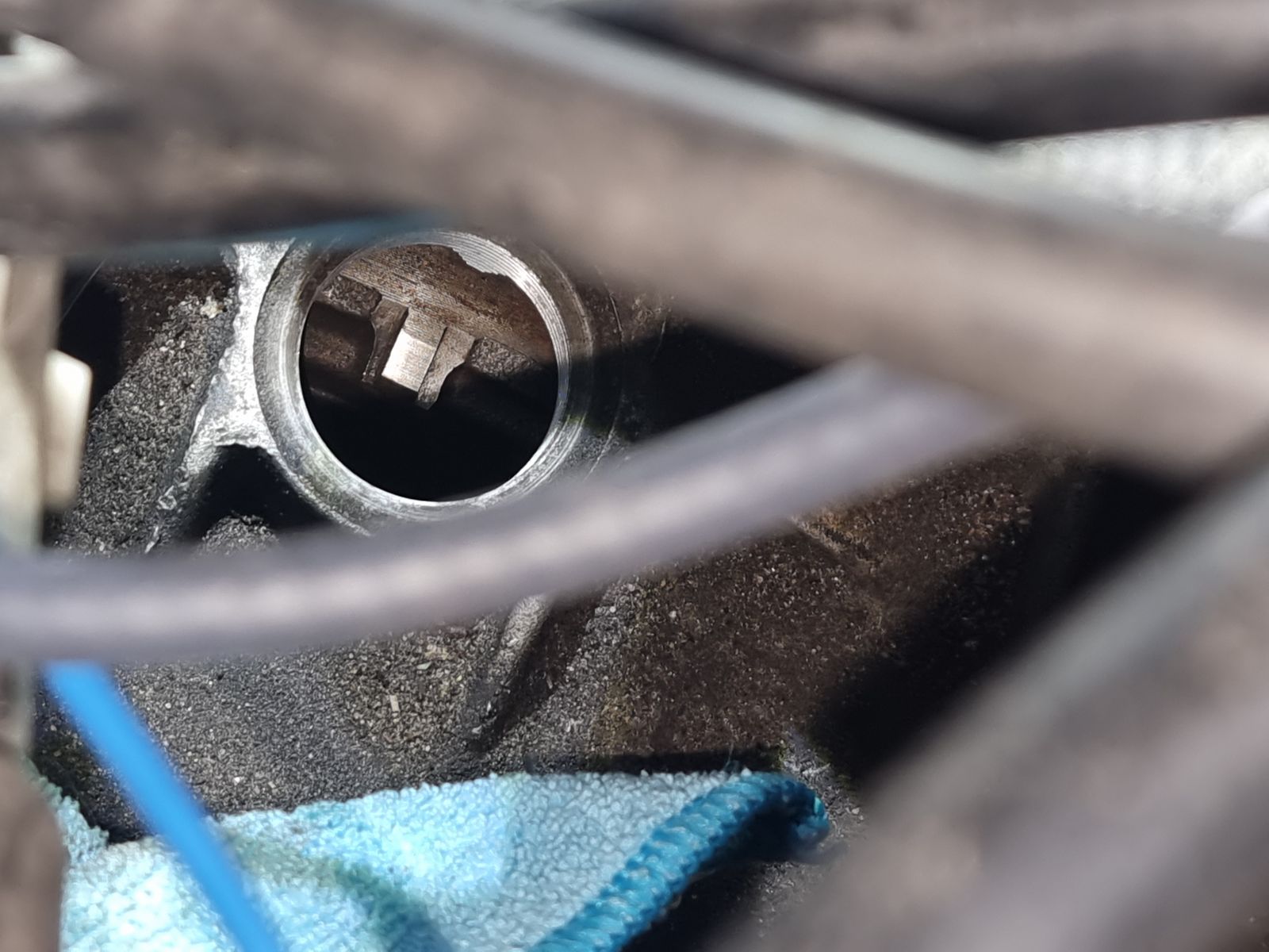

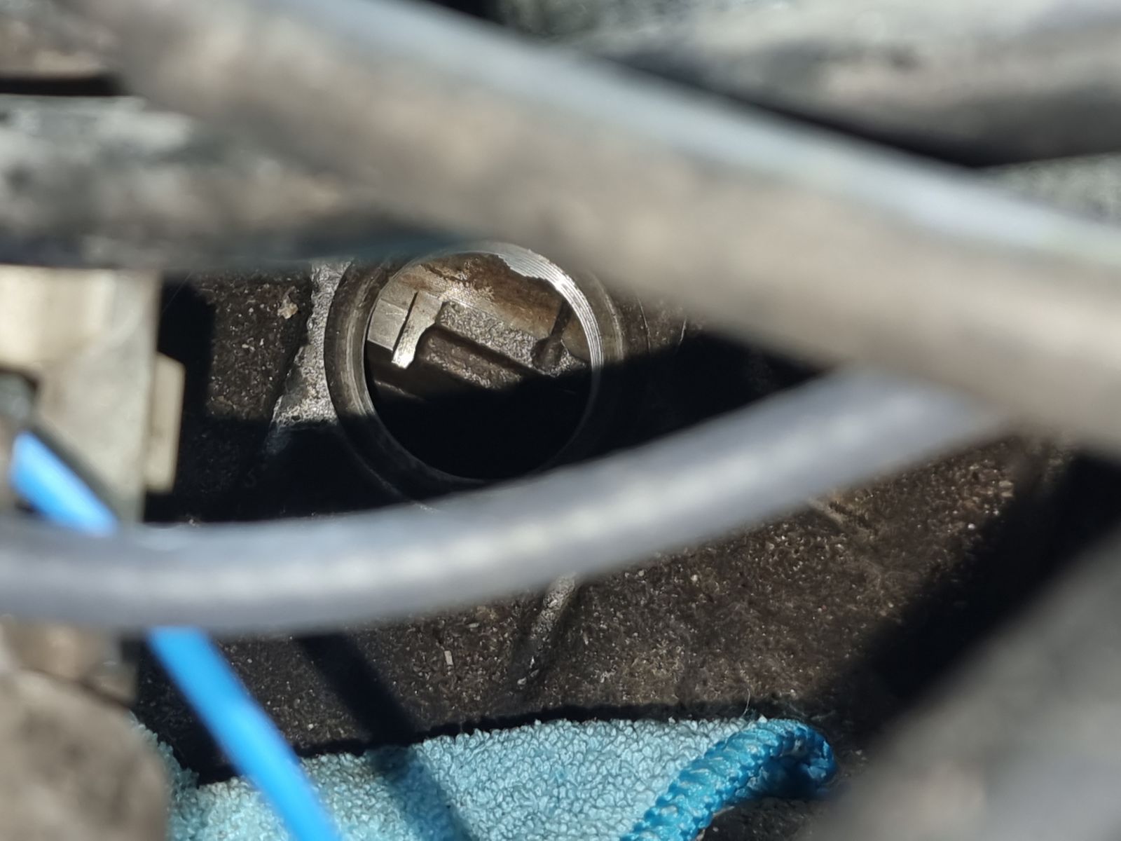

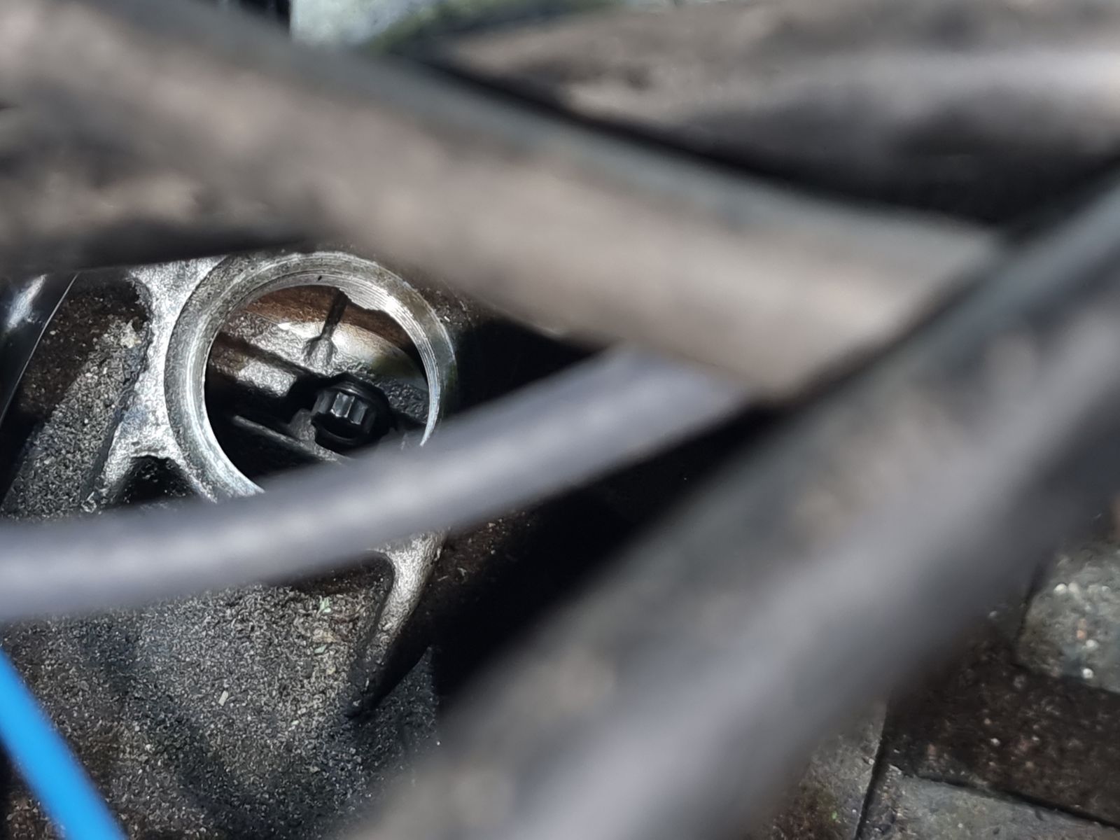

    ich habe als erstes einmal die "Zigarre" ausgebaut und gereinigt, abschließend das Ganze mit dem Inbus so eingestellt, das so wenig wie möglich Luft durchkommt. Man konnte auf jeden Fall gut durchpusten, was nun definitiv so eingestellt wurde, das man die minimalste "Durchpustung" hat.

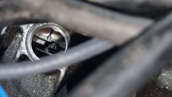

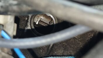

    Außerdem habe ich mir die Leerlaufeinstellschraube mal angeschaut, Schraube gut, Dichtung nicht porös aber mittlerweile einfach eckig, kein Vergleich mit dem Bild von MaxRPM. Leider habe ich keine passende Dichtung da, dementsprechend werde ich wohl einfach die Schraube von MaxRPM bestellen, dann bin ich auf der sicheren Seite.
    Ich habe letztendlich nochmal versucht, den Leerlauf etwas besser einzustellen. Was mir aufgefallen ist, wenn ich das nach Wiki mache, das er bei abgezogenen Stecker des blauen Sensor, einen etwas runderen Motorlauf hat. Außerdem ist zu beobachten, das die Drehzahl nach dem Gas geben mal auf 1000, mal auf 900 oder mal auf 1100-1200 hängen bleibt. Teilweise ändert sich beim abziehen des Steckers der Motorlauf, mal nicht. Verbaut wurde ein neuer von "febi bilstein", wo ich mittlerweile denke, das der neue auch nicht das gelbe vom Ei ist.
    Habt Ihr da Empfehlungen, Hersteller etc., welche man bedenkenlos verbauen kann?
    Beste Grüße Ben

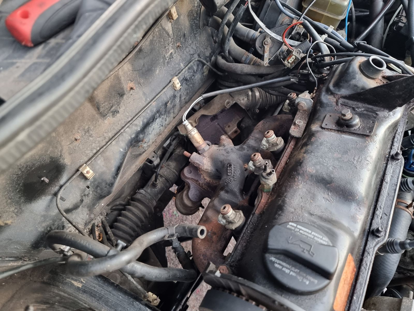

  • Wie klingt und äußert sich ein Riss im Abgaskrümmer?
    Das ergibt solche flappende Geräusche, die mit steigender Last ( ergo mehr Abgase/Abgasdruck ) lauter werden.
    Zudem zieht es durch den Riss Nebenluft in den Abgasstrang VOR der Lambdasonde. Heißt, der Motor fettet an weil die Lambdasonde so/dadurch ein zu mageres Gemisch feststellt.
    Wenn der Krümmer an Deinem 2H einen Riss hat, dann verbaue am besten einen Fächerkrümmer als Alternative. Dieser Gusskrümmer am 2H Motor ist zum einen ein extremer und ungünstiger Wärmespeicher und zum anderen durch die sehr ungünstige Abgasführung eine ordentliche Drossel !
    Mit Fächerkrümmer läuft der 2H Motor deutlich spritziger und drehfreudiger und als positiver Nebebeffekt spart er so auch noch Sprit weil eben mehr Drehmoment & Leistung bei rauskommt !

  • ...ist wirklich schwer, hier zu 100% einen gerissenen Krümmer anhand vom Leerlauf zu indentifizieren.
    Genaue Gewissheit findest nur, wenn Du den Krümmer abbaust und in der Hand hälst.
    Tausch jetzt erstmal den blauen Sensor aus, dann sieht man weiter. Bei solch einer Fehlersuche immer eins nach dem anderen prüfen, ggf. ersetzen und dann weiterschauen...ansonsten dreht man sich halt schnell im Kreis.
    Und wildes Teiletauschen muß auch nicht unbedingt sein.

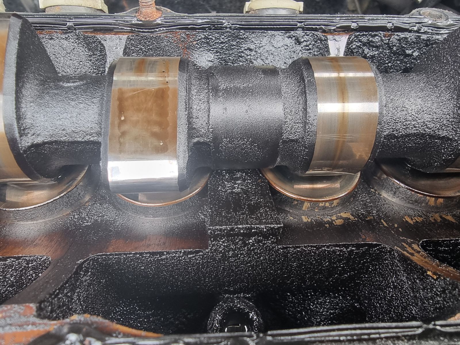

    das tackern kann auch von Hydrostößeln her rühren...die haben ja immerhin 12 Jahre lang kein Motoröl mehr gesehen...lach.
  • Also wir haben vor Fahrtantritt am Samstag halb voll getankt und eine Dose von dem Liqui Moly Kraftstoffsystemreiniger eingefüllt, bei meinen Motorrädern habe ich immer gute Erfahrungen damit gemacht.
    Aktuell wurde erstmal ein einfacher Ölwechsel gemacht und die Suppe zu tauschen und ich wollte nachdem die Ganze Geschichte nach 12 Jahren wieder einigermaßen gut durchgelaufen ist, dann mit einer Ölspülung das Ganze rausholen und dann mit neuem Filter und gutem Öl das Ganze befüllen. Als Öl habe ich hier stehen von Liqui Moly, das goldene synthese Leichlauföl 10W-40 mit Spez. VW 50101/50500.
    Kann es sein das die Ölkanäle auch etwas dicht sind und dadurch die Hydros etwas Ölmangel haben? Sollte ich die Ölspülung vorziehen und doch einmal mehr nen Ölwechsel machen?
    Mir wurde empfohlen, nachdem alles soweit fertig ist, das neue Öl dann mit Wynns Supercharge zu ergänzen, das soll wohl auch Dichtungen wieder "frisch" machen usw. Hat da jemand Erfahrung mit?
    BI-SE 9 Ja, die Vermutung hatten wir auch schon. Es handelt sich hier um eine Friedrich Motorsport Gr. A bzw. deren damaliger Zulieferer Ray. Beim der Verbindung von Mittel zu Endschaldämpfer haben wir auch schon die Schnittpunkte von der Anpassung her nochmal nachgeschweißt, dort waren auch zwei Löcher. Den Mittelschaldämpfer konnten wir auf der Bühne nicht entfernen, das war mit de Bühne (Einseitig) nicht möglich.
    Ich werde den Wagen die tage wieder auf Böcke stellen, dann ist er wieder höher und ich geh mal auf die Suche was ich so von unten lokalisieren kann. Wenn man an dem Wagen von vorne nach hinten geht, ist er mittig auch definitiv lauter als hinten am Fahrzeug, gut möglich das da was nicht 100% ist. Vielleicht wurde ja auch der Mittelschaldämpfer leergeräumt.

  • Moin Leute,
    es gibt neue Infos!
    Kühlmittelsensor Blau von Herth&Bus ist getauscht. Dichtung der Leerlaufschraube ist auch erneuert und denke ich dicht, ging auf jeden Fall schön "saugend" rein.

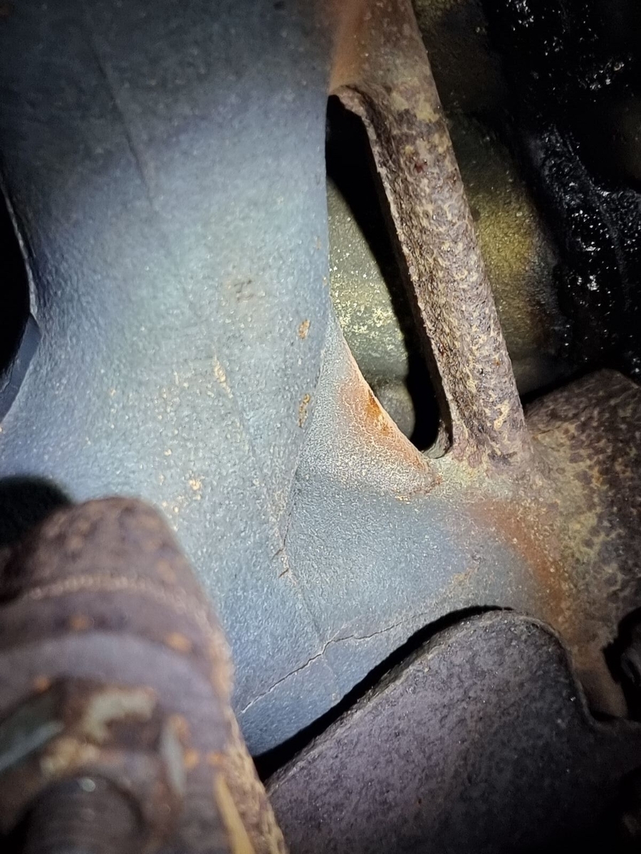

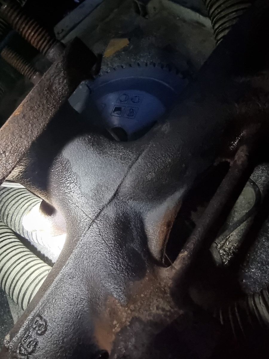

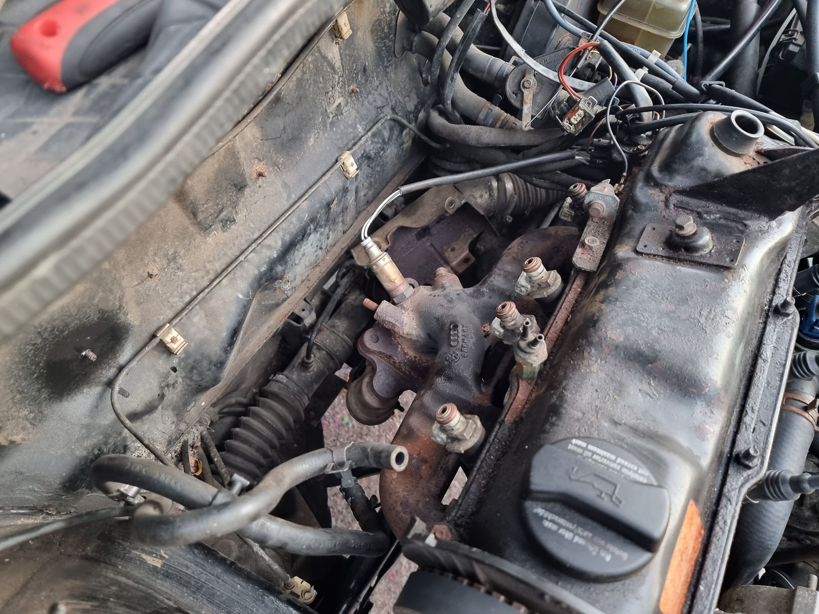

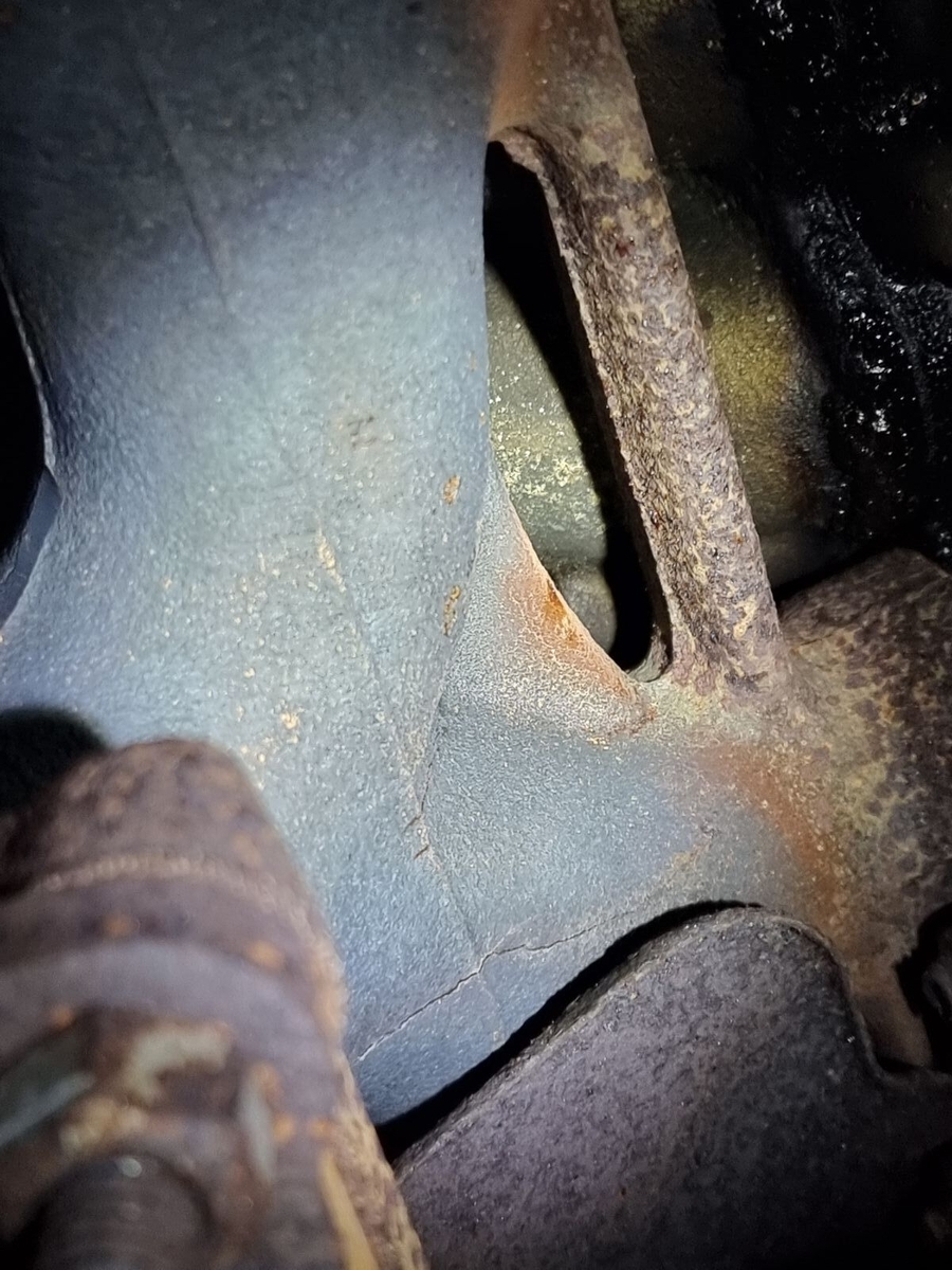

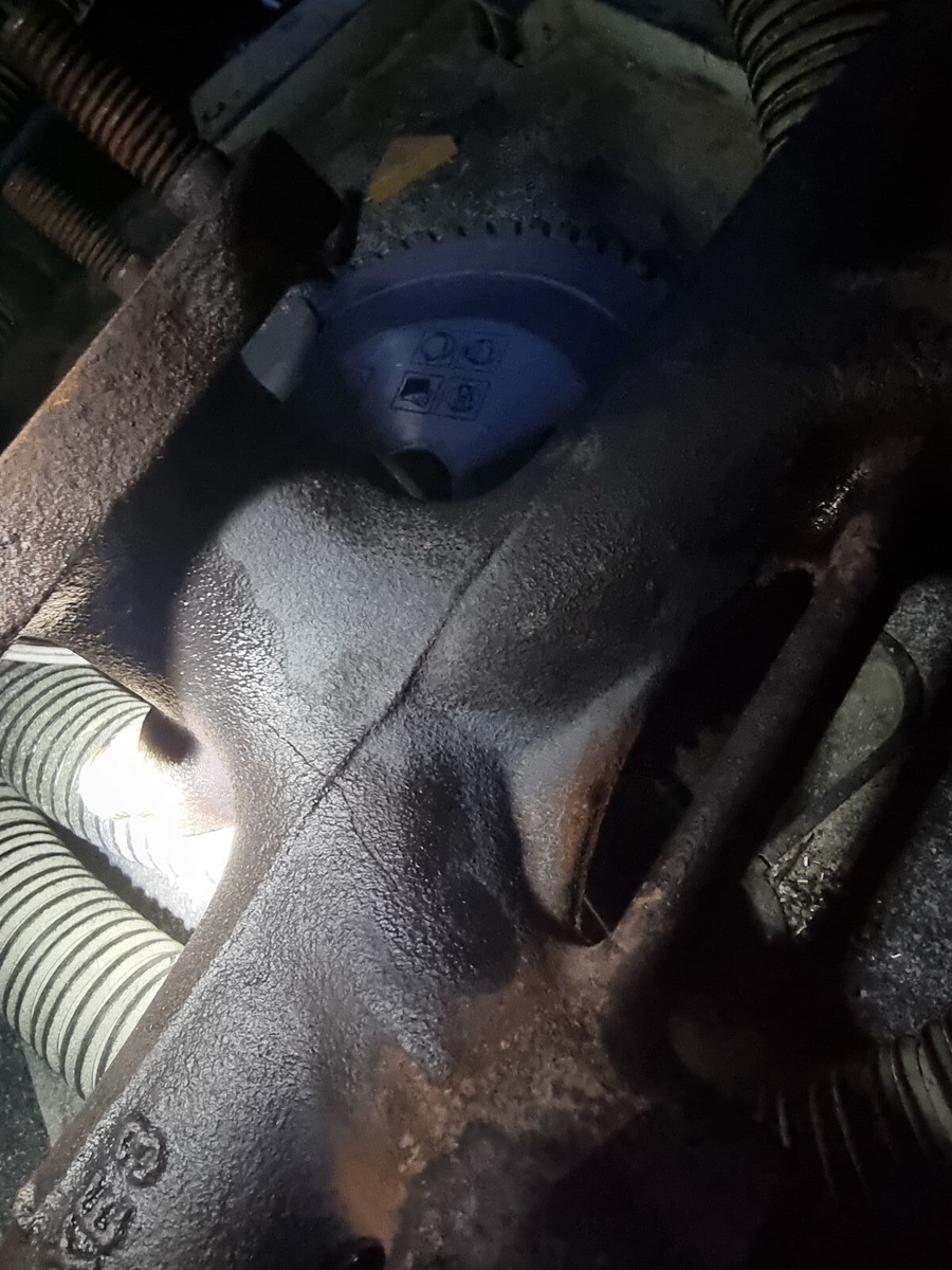

    Dann habe ich mich mal unters Auto gelegt und alles penibel abgesucht. Also der Krümmer ist definitiv gerissen, gleiches Bild hatte ich vor kurzem bei meinem Crafter und damals bei Opel Astra G Coupe. Ein Bild habe ich euch angehängt, zwar nicht das beste, da die Position bescheiden ist, aber ich denke man sieht den Riss gut und deutlich.
    Dann den Wagen gestartet und nochmal unters Auto um direkt nach dem Krach zu schauen. Die Stelle habe ich auch zum Glück gleich gefunden, wo er schön rausbläst. Es ist das vom Motor in den Mittelschaldämpfer gehende Rohr, welches quasi fast zur Hälfte des Rohres keine Verbindung mehr zum Topf hat. Ich kann sozusagen das Rohr in dem Schalldämpfer bewegen. Kann man das schweißen oder ist die Position kritisch? Raus muss das Ganze eh, weil die Undichtigkeit natürlich oberhalb ist.
    Also ich vermute ganz stark, das die beiden Probleme die Leerlaufschwankungen verursachen. Wie stahlwerk weiter oben schon beschrieben hat, undichter Krümmer, Werte der Lambda stimmen nicht, Kiste regelt nach.
    Bei dem Mittelschalldämpfer kann ich mir vorstellen, das es dadurch das er vor den Töpfen schon gut rauspustet, da auch durch nicht genug vorhandenen Staudruck, es dort zusätzlich verstärkt wird, das er etwas unrund läuft.
    Was meint ihr? Krümmer von LRT oder lieber direkt wie empfohlen einen Fächerkrümmer? Der Fächer kostet ja quasi das doppelte und evtl. kommt danach noch Teile vom Abgasstrang hinzu, obwohl ich die Anlage gerne retten würde. Ist ja ne Friedrich Motorsport, bzw. eine Ray, bzw. ein Master of Sounds, zumindest der Endtopf.
