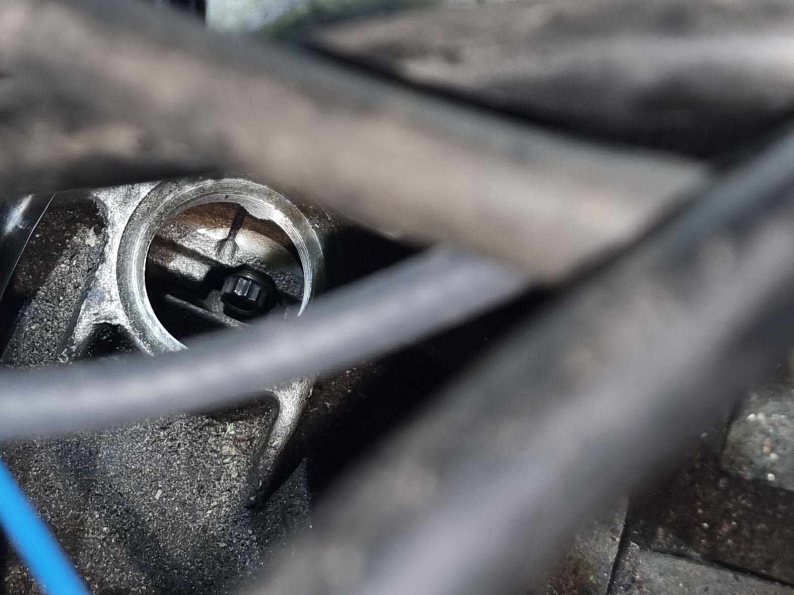

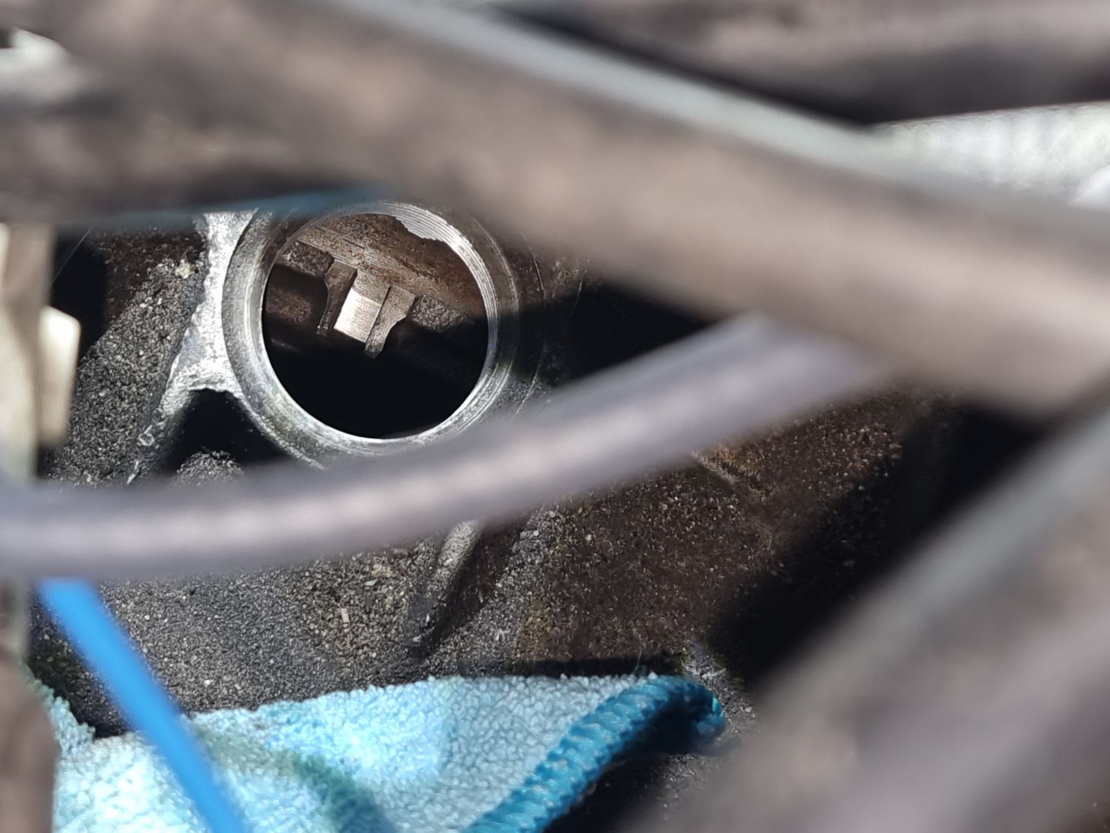

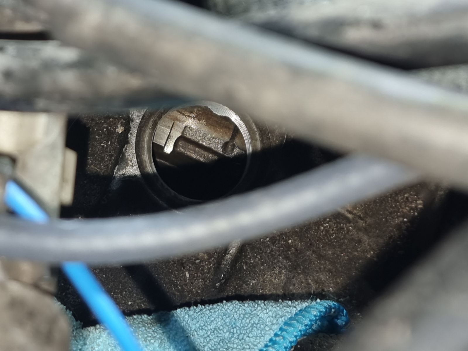

  • Moin Leute, ein Update und ich bräuchte mal eure Hilfe.
    Also ich habe mit 2 tage einweichen und frisch gekauften Rostlöser von Liqui Moly den Zündverteiler endlich gangbar bekommen, lässt sich jetzt wieder schön sauber drehen.
    Wie angenommen ist beim abblitzen die ganze Geschichte völlig daneben, allerdings habe ich Probleme beim erkennen der Markierungen. Also beim ersten abblitzen war gar nichts an Markierungen zu sehen, jetzt hab ich Ihn schonmal soweit gedreht, das überhaupt eine Markierung wieder sichtbar ist und er läuft auch laut gehör etwas besser.
    Allerdings habe ich mehrere Fragen:
    1. Auf dem einen Bild steht die Nockenwelle oben auf OT, im Guckloch ist die Geschichte leicht versetzt. Ich hatte erst gedacht das ein Zahn nicht stimmt, allerdings ist das Schwungrad ja wesentlich größer, so dass minimalste Positionsveränderungen am Schwungrad nen ganzes Stück ausmachen können. Passt das oder ist das doch um 1 Zahn versetzt? ich habe damals alles akkurat abgeglichen und mehrmals geprüft, ich kann es mir ehrlich gesagt nicht vorstellen.
    2. Scheint die Kerbe bzw. das O mit dem Strich nach hinten die OT Markierung zu sein, in einer Richtung kommt nicht mehr und in der anderen eine ausgestellte Metallkante. Danach kommt soweit auch nichts mehr. Ist die ausgestellte Kante welche ja auch ein paar Millimeter lang ist, der Idealbereich von 6°? Auf den meisten Bildern ist neben dieser Kante immer noch paar Kerbchen zu sehen, allerdings sieht bei denen auch die OT-Markierung anders aus.
    Ich freue mich auf eure Infos und Tipps, würde das ganze gerne morgen Vormittag einstellen.
  • Also alle 3 Bilder sehen für mich komisch aus…
    Stimmt dein Zahnriemen ? Die Nockenwelle hat eine OT Markierung für Zylinder 1, oben auf der Halb runden Kunststoff Abdeckung. Manche sagen „Halbmond“ dazu. Oder einen Punkt auf der Rückseite der mit der Oberkante Zylinderkopf fluchten soll.
    Die Zwischenwelle hat eine Markierung wenn die Verteilerkappe runter ist. Noch eine ??? Keine Ahnung kann vielleicht noch jemand was dazu sagen.
    Und die Kurbelwelle eben an der Öffnung an der Schwungscheibe.
    Hast Du mal in meinen Beitrag reingeschaut ? Beitrag 77 Seite davor…
    Da sieht man die Markierungen der Schwungscheibe recht gut. Dann kannst mit Deiner vergleichen.
    Alternativ hab ich sicher noch ein PDF vom Original Rep Leitfaden für die Sache wenn Dir das helfen würde.
    Grüße Frank
  • Stimmt dein Zahnriemen ? Die Nockenwelle hat eine OT Markierung für Zylinder 1, oben auf der Halb runden Kunststoff Abdeckung. Manche sagen „Halbmond“ dazu. Oder einen Punkt auf der Rückseite der mit der Oberkante Zylinderkopf fluchten soll.
    Ja, ich sag ja das sollte passen. Wie gesagt stand bei dem einen Foto auch die Nockenwelle oben auf OT, vorm Zahnriemenwechsel habe ich auch alles nochmal mit Farbstift gepunktet, alles abgeglichen ohne und unten usw.
    Wenn die Nocke auf OT ist, ist unten auch die "Lochkerbe" quasi fast auf der Pfeilkerbe vom Guckloch.
    Ist es möglich das es eine andere Zubehörschwungscheibe oder Ersatzteil ist?
    Ist ja nicht so das er garnicht läuft, sondern nur leichte Leerlaufschwankungen hat. Beim durchdrehen habe ich auf dem Schwungrad auch keine andere Markierung gefunden.
    Beste Grüße Ben
  • Na Recherche hab ich jetzt heraus gefunden, das wenn die Schwungscheibe getauscht wird, das das Neuteil nur eine OT-Markierung hat und die 6° Grad Markierung gesetzt wird. Allerdings wurde das zb. beim Passat und Golf 3 nicht mehr gemacht, weil zum abblitzen das Ganze mit Induktionsböcken oder so gemacht wurde, daher auch die Clip-Kanten.
    Da die OT Markierung mit der einzigen Markierung auf der Schwungscheibe bis auf ein paar mm übereinstimmt, denke ich das es auch keine weitere Markierung gibt und das Ganze in meinem Fall wohl nur mit einer ZZP-Pistole mit einstellbarer Gradzahl durchzuführen ist.
    Vielleicht hat jemand eine Idee oder kann meine Theorie bestätigen.
    Beste Grüße Ben
