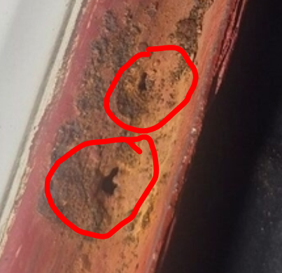

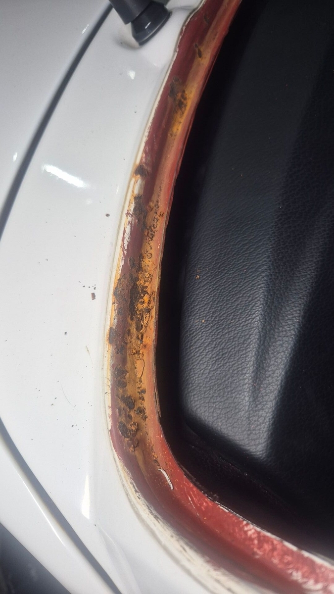

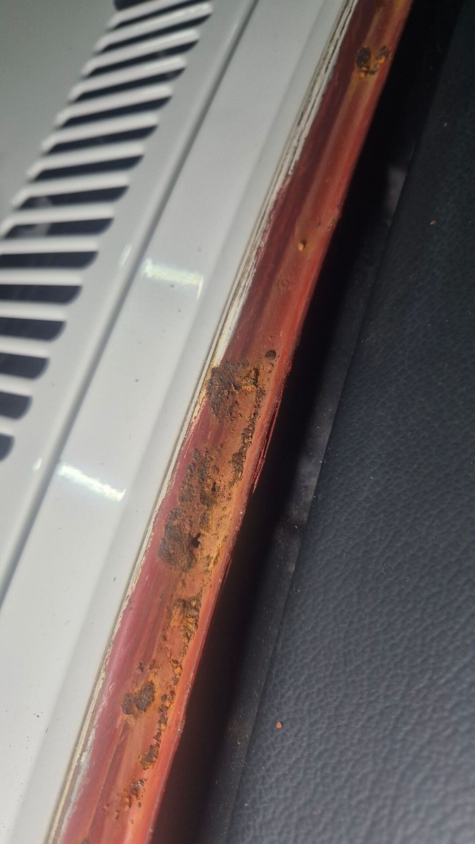

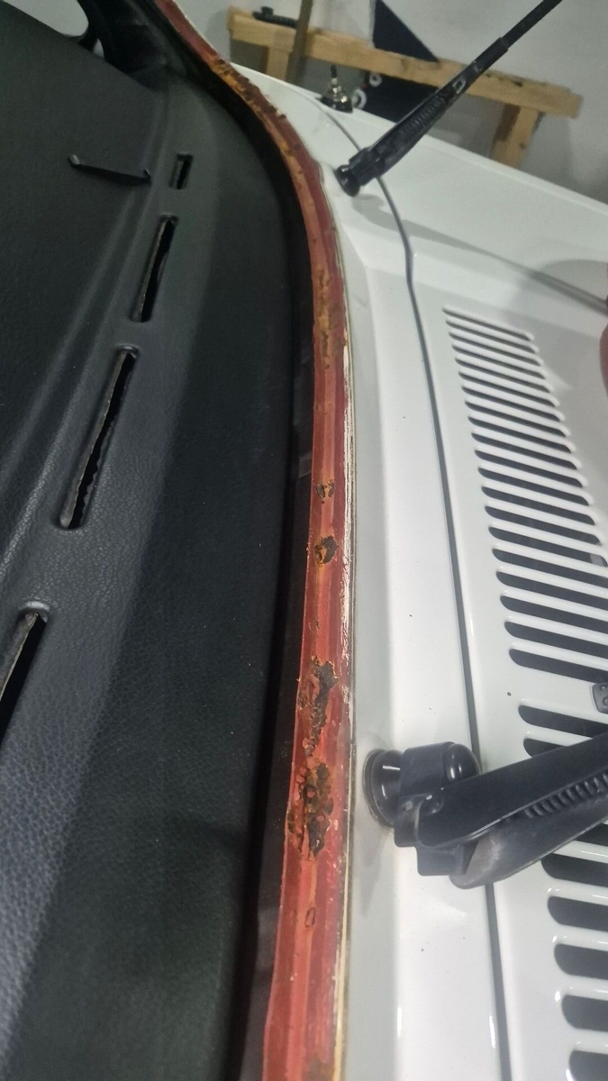

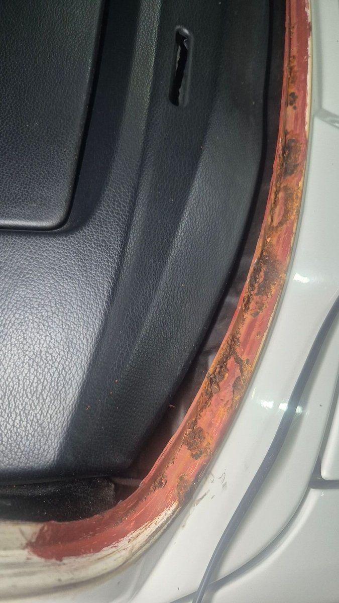

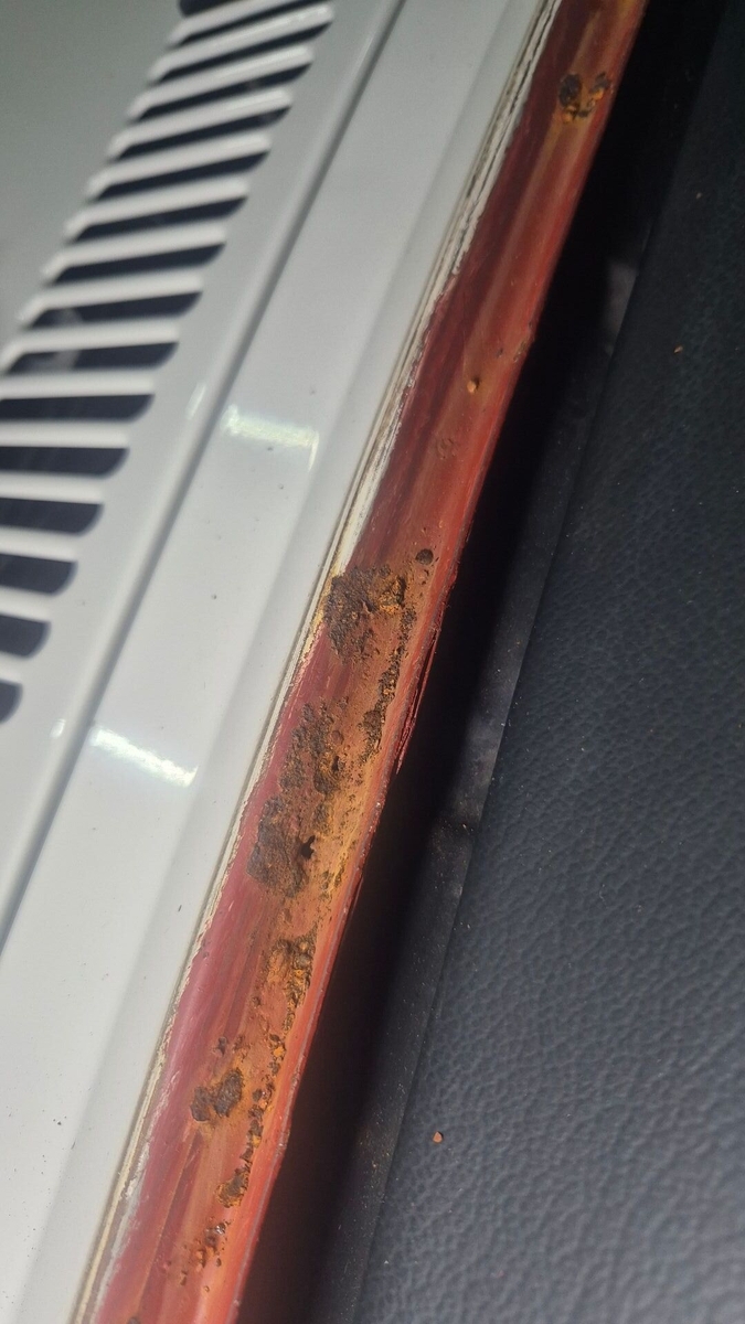

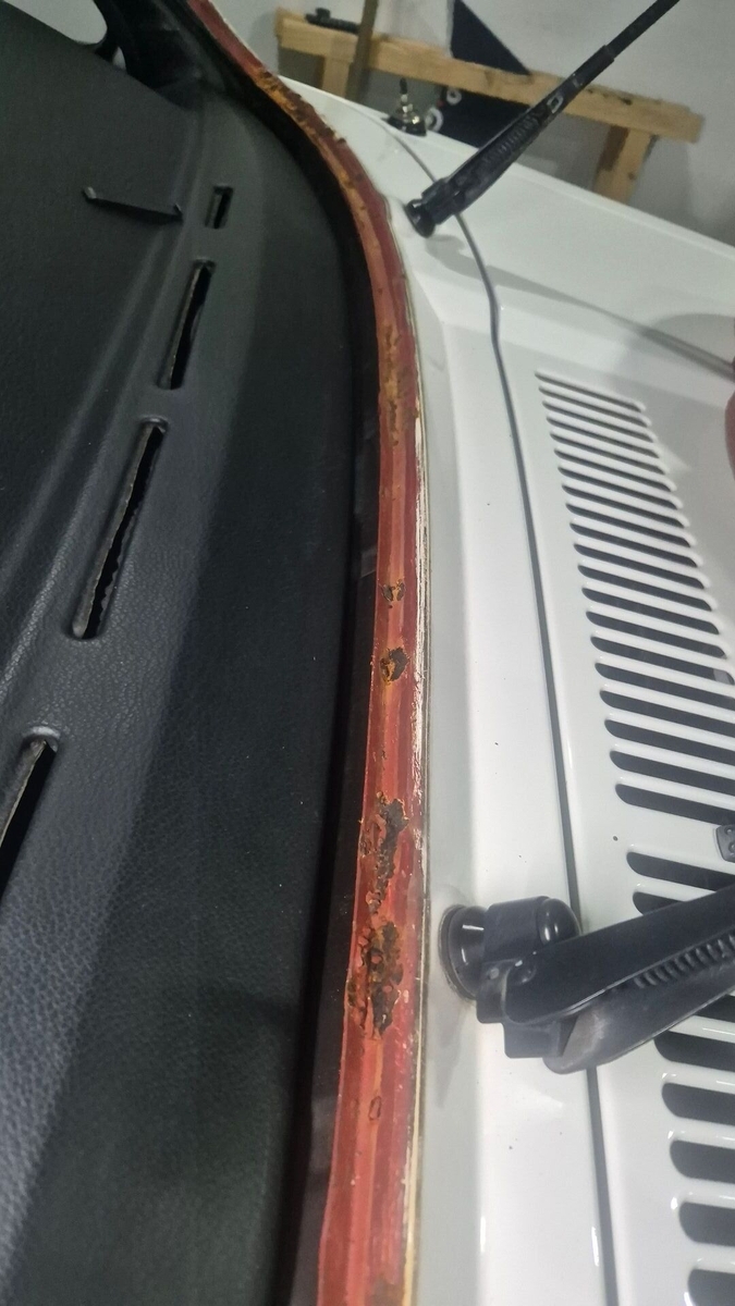

wie gedacht. Da war schon mal jemand dran. Werde das jetzt soweit abschleifen, sauber machen und schauen, wie es dann aussieht. Denke werde erstmal ein Provisorium machen bis ich wieder ein zweites Auto habe. Dann ordentlich nach der Saison.Geht aber noch oder? Schon schlimmere Bilder gesehen
Da habe ich schon schlimmere Korrosion am Windschutzscheibenrahmen gesehen. Wenn kein Durchrostung vorliegt, genügt Entrosten, Grundieren und Lackieren.
Viel Erfolg!
Ach, das ist nicht schön, aber kein Weltuntergang! Kenne da von T3 und Golf2 ganz andere Baustellen. Das ist machbar...
LG
Clemens

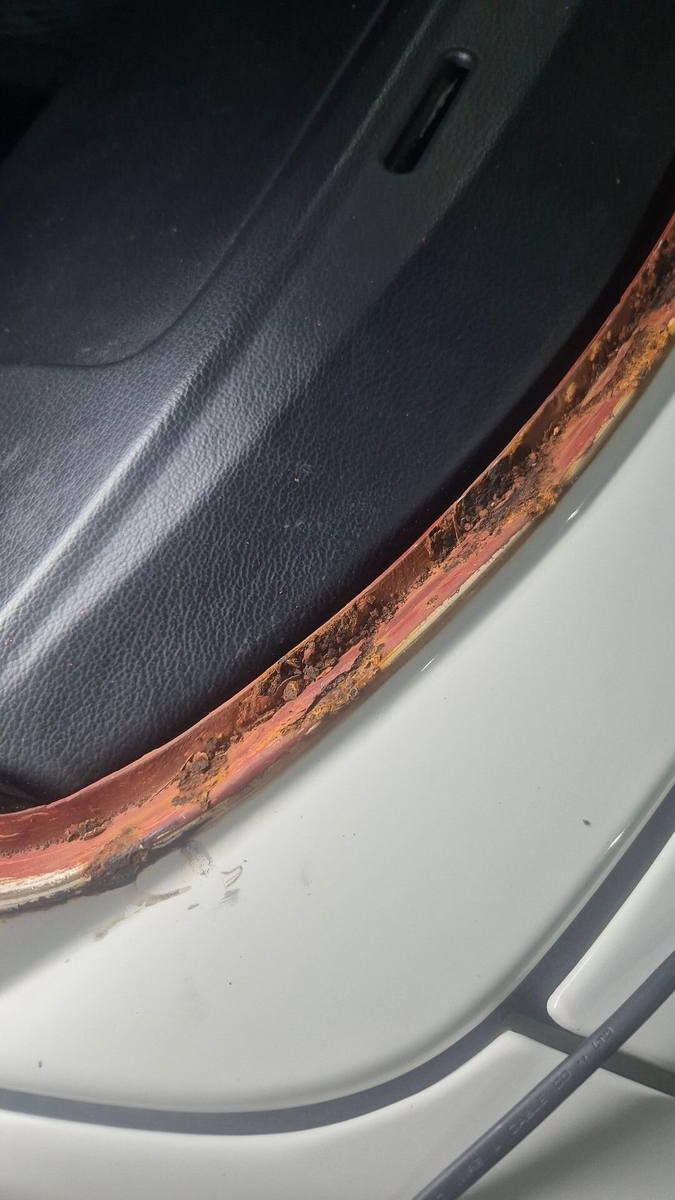

Eine Stelle ist durchgerostet, auf dem letzten Bild sichtbar. Aber denke auch, das wird schon...
die durchgerostete Stelle solltest du auszinnen lassen. Anschließend sollte auch die Unterseite gegen Korrosion geschützt werden.

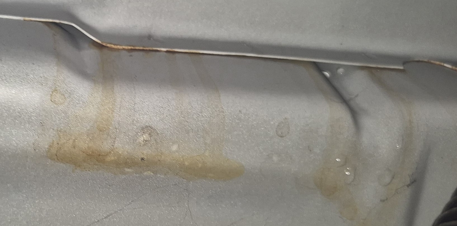

Schwer zu sagen
Steht der Wagen waagerecht ?
Bestimmt nicht 100%. Ggf. lass ich mal etwas Wasser rein träufeln und Schaue wo es hin geht.
Nimm einen Spiegel zur Hilfe - vielleicht kannst du schon vom Wasserkasten aus etwas sehen
Ach das ist doch kein großes Ding. Bisschen abschleifen, Sikaflex rein und mit Alpina Weiß drüber. Wenn die Scheibe drin ist fällt das nicht weiter auf...
...und rostet munter weiter...

Hab mir erstmal Ovatrol besorgt. Dass soll ganz gut sein. Ich werde berichten.
hat der Vorbesitzer doch schon so ähnlich gemacht ....
Grundierung ist das, was der NAme schon sagt .... es ist ein Grundauftrag vor dem schützenden Lck. Grundierung schützt nicht vor Rost .... meist tut sie sogar das Gegenteil und saugt Wasser auf. DAs ist (meistens) nur ein HAftvermittler zwischen Blech und Lack ... erst der Lack schützt das Blech vor Wasser..... -
Ich würde auch erstmal durch testen bestimmen ob dies auch die verursachende Stelle ist. Sonst baust Du wieder alles zusammen und ärgerst dich.
