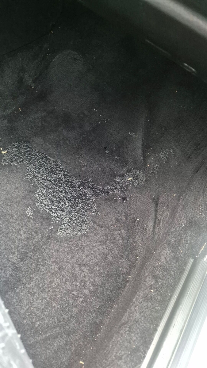

    letzte Woche musste ich an meinem SportLine eine heftigen Wassereinbruch feststellen. Das Wasser stand im hinteren linken Fußraum ca 3 cm hoch.
    Also habe ich zunächst das Wasser mit einem Becher rausgeholt. Dann habe ich nach Ausbau diverser Teile den kompletten Teppich rausgenommen und zum Trocknen gelegt. Anschließend habe ich die nasse Dämmung entfernt - rechte Seite komplett, linke Seite Stirnwand ab Gaspedal, linke Seite ab Gaspedal trocken.

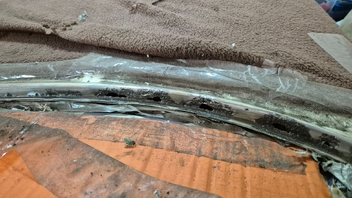

    Auf der Suche nach den Undichtigkeiten habe ich dazu noch die Türen geprüft. Die Türen waren nicht ganz dicht. Also Türverkleidungen runter und nochmal Wasser von außen laufen lassen. Die Türfolie weist unten, wo sie angeklebt ist, einige leichte Faltenbildung auf, wovon ein-zwei leicht Wasser durchlassen.

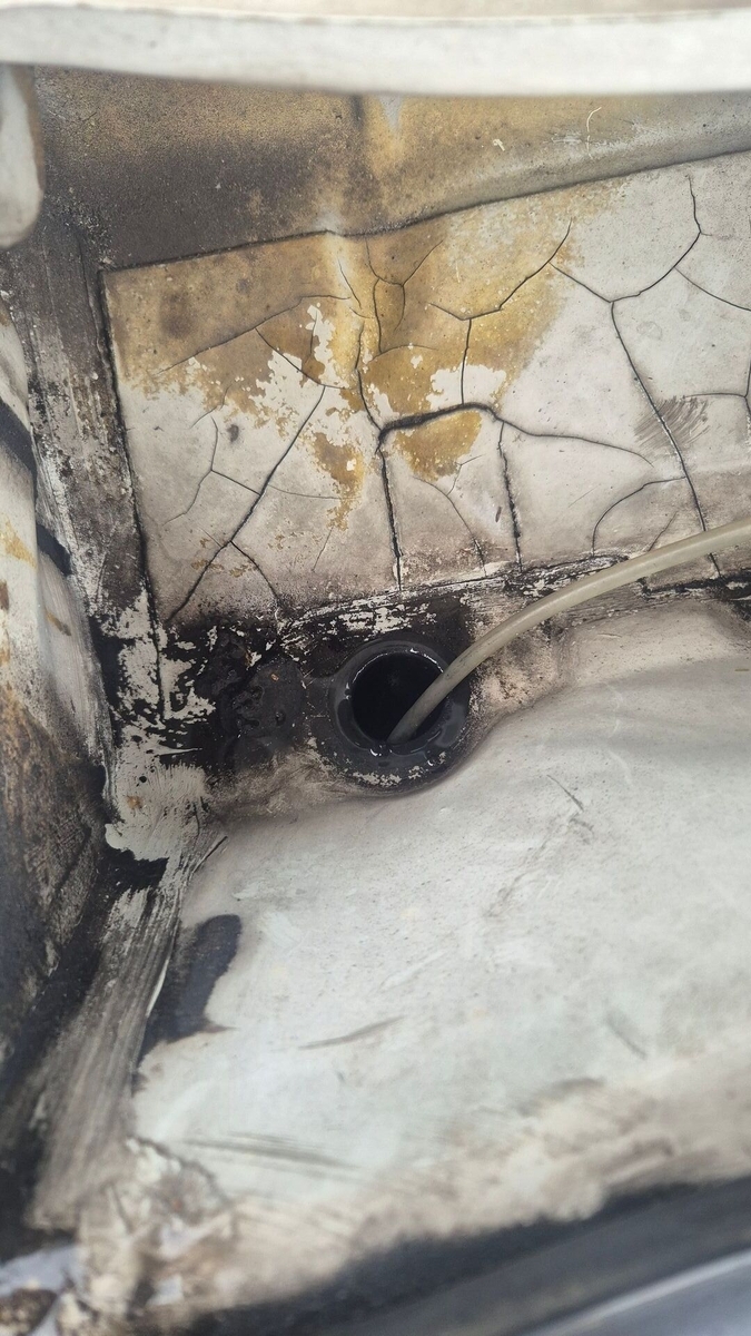

    Das größte Übel scheint der Wasserkasten zu sein, denn im Innenraum ist deutlich der Rinnsal links neben dem Gebläse-Lüftungsgehäuse zu erkennen. :(
    Im Wasserkasten staute sich das Wasser ab dem Gitter des Gebläses bis zum linken Kotflügel. Der rechte Ablauf war trocken. Das rührt daher, dass der Wagen in der Parkbucht leicht links abgeneigt steht - bedingt durch die Neigung der Parkbucht zur Strasse.

  • Es gibt in jedem 1er 2 Abläufe, wenn du den Linken nicht findest dann finde ich das schon merkwürdig. Ist es denn so verdreckt das du ihn nicht findest? Ungefähr in Höhe des Durchgangs der Tachowelle ziemlich am Rand nach vorne. Wenn da wieder alles sauber ist ist auch dein Problem gelöst.

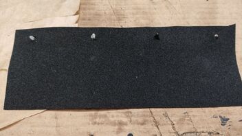

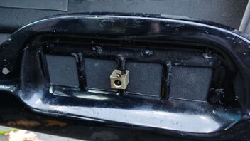

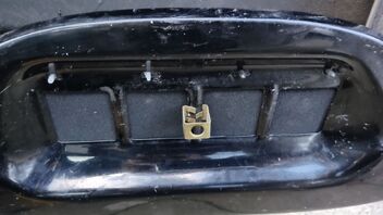

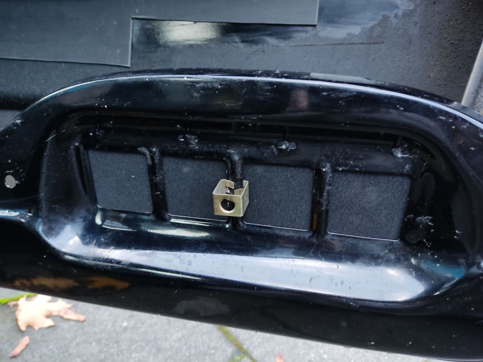

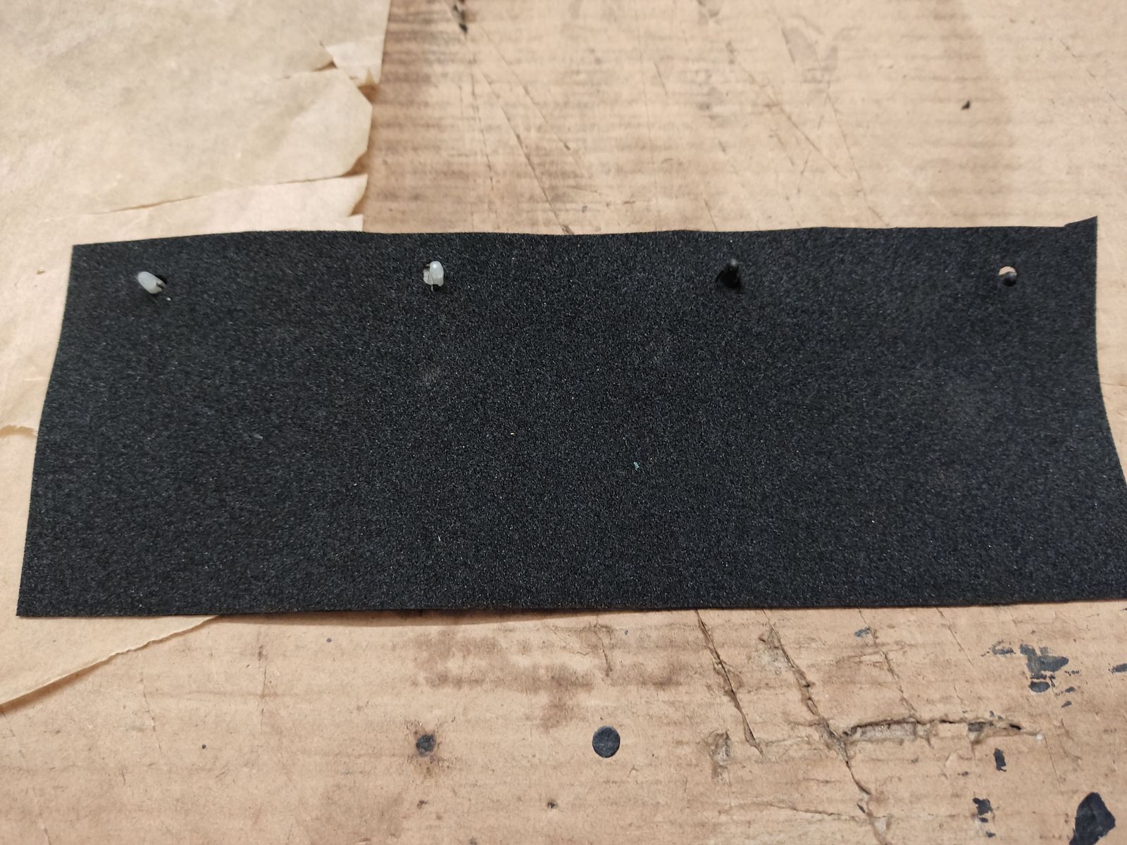

  • Hat schon jemand eine Rückschlagkappe nachgefertigt? Im alten Forum war mal ein Ansatz dazu. Ich werde die mit einem Moosgummilappen nachfertigen. <-- ja - oben neu - unten alt:
    Und eingebaut:
    Gibt es Nachfertigungen der Clipleiste für die Rückschlagklappe? Falls nein, muss ich schaun, ob meine Ideen umsetzbar und praktikabel sind. <-- Nein. Nimm 4 kleine Splinte und bieg die um oder so - das geht...
    Da die Türfolien nur leicht im unteren Bereich undicht sind, würde ich eigentlich nur dort abdichten wollen. Oder besser doch eine komplette Folie? <-- die untere Kante ist die einzige auf die es wirklich ankommt. Wenn du die erfolgreich wieder flächig klebend bekommst sollte das reichen. Wenn sie oberhalb irgendwo eingerissen ist nimm einfach Panzerband.

    Wir finden lediglich auf der rechten Seite des Wasserkastens einen Ablauf, wo doch alle hier im Forum von einem Ablauf rechts und links reden... :/ Wo sitzt bei euren Cabs der linke Ablauf? <-- nimm den Ausgleichsbehälter weg - dann siehst du das Vieh von unten - unterm Steuergerät. Da ist eins. Garantiert...
    Meine Überlegung ist, auf der linken einen Ablauf nachträglich zu bohren. Wobei eine geeignete Stelle gefunden werden müsste. <-- brauchst du nicht - suche und finde :)
    Kann man das Gebläse zum Innenraum hin noch besser abdichten? <-- Nö. Wenn die Abläufe frei sind erübrigt sich das komplett.

    Den linken Ablauf habe ich nun auch gefunden, allerdings ohne das Wasserablaufgummi wie auf der rechten Seite.
    Nun frage ich mich jedoch, warum sich das Wasser auf der linken Seite so gesammelt hatte, denn da war nix verstopft. :/
    Das werde ich jetzt noch einige Tage beobachten.

    Sah im nassen Zustand vor der Entfernung so aus nasser Fußraum

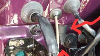

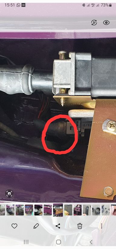

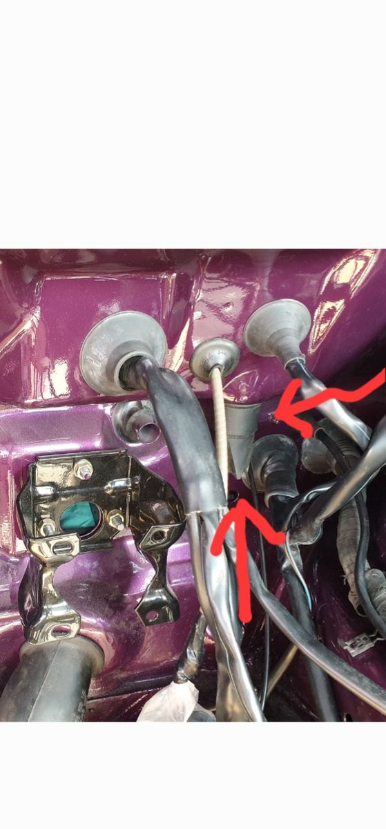

  • So, die Dämmung hinten/vorne und der Teppich sind drin. Hinten habe ich noch Platz für die Sitzschienen gelassen, sodass sich die Sitze noch gut bewegen lassen. Kaum war alles im Innenraum eingebaut, drang erneut Wasser ein. X(

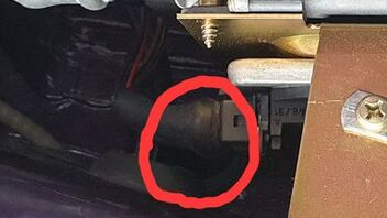

    Diesmal kam es durch die Stirnwand links neben der Lenksäule. Es kam langsam tropfenweise durch die Tülle des Unterdruckschlauches der MFA, sodass es kaum auffiel. Also abgedichtet.

  • N'Abend,
    weiß jemand zufällig die ET-Nummer der Tülle in der Stirnwand, wo der Unterdruckschlauch der MFA in den Motorraum führt?

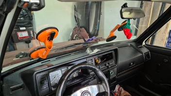

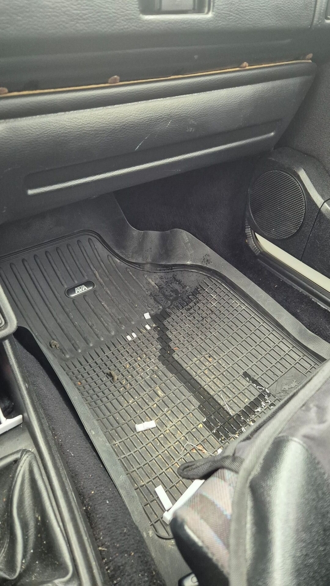

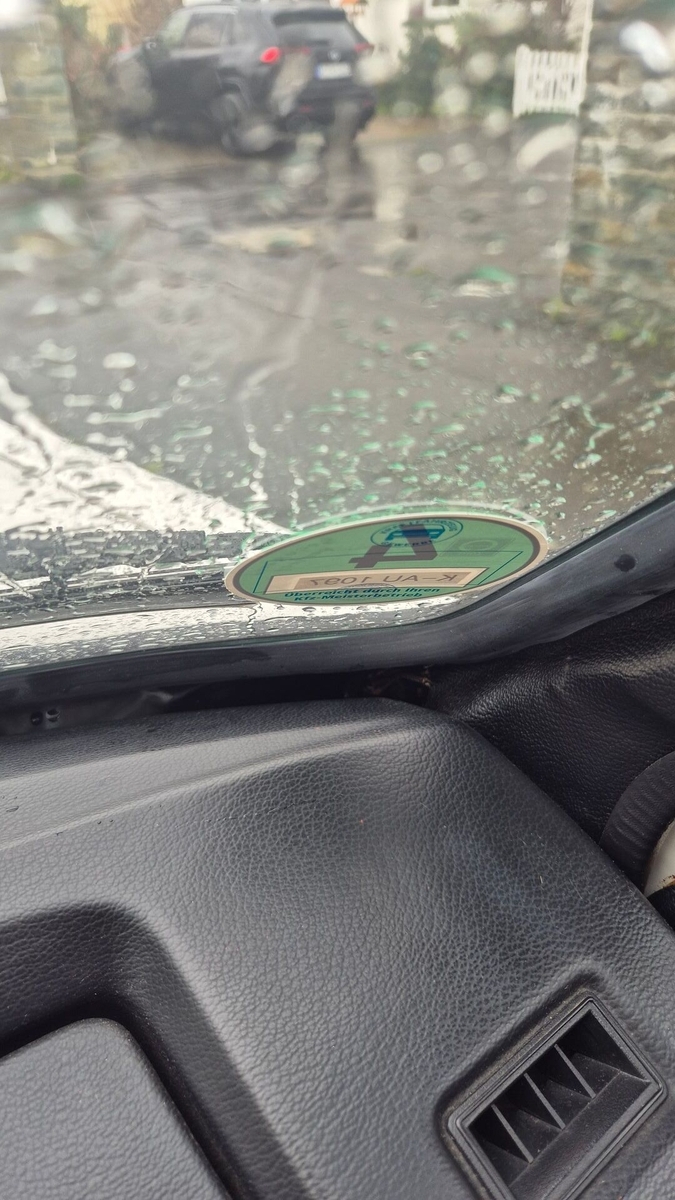

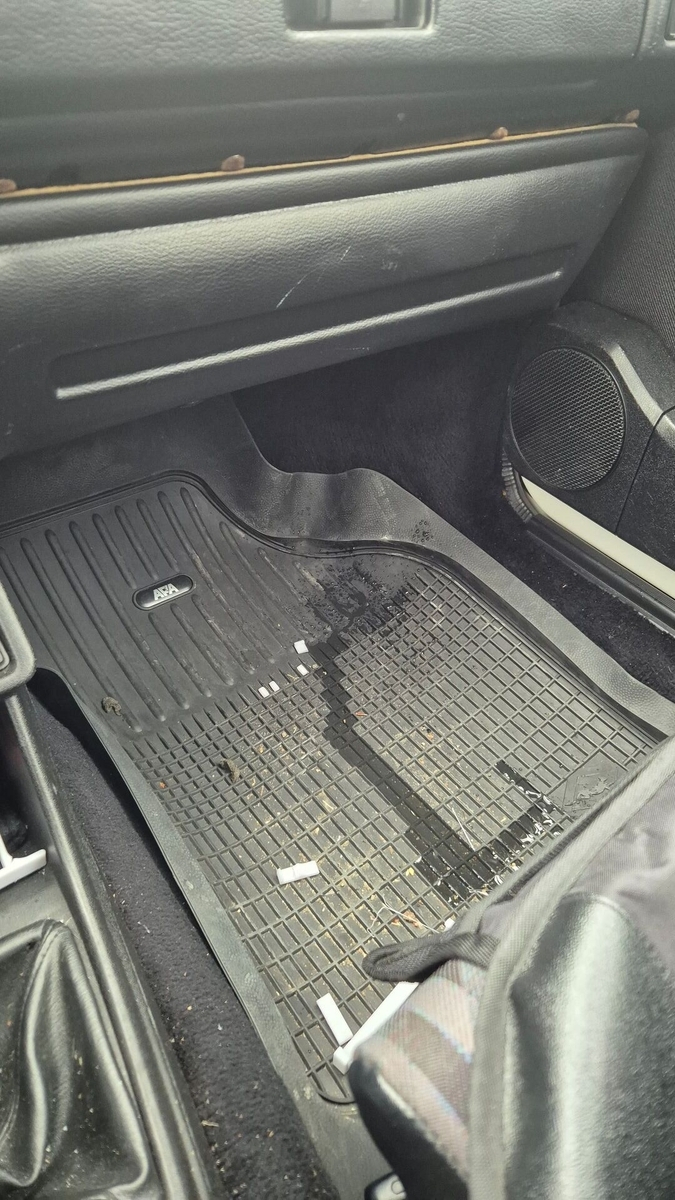

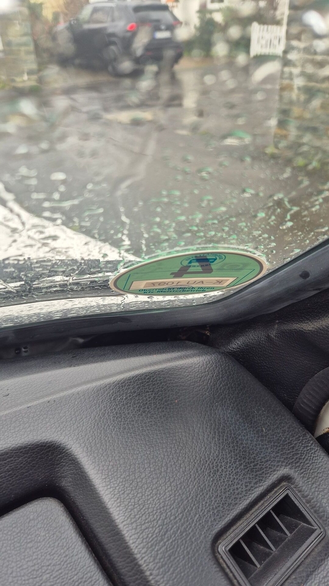

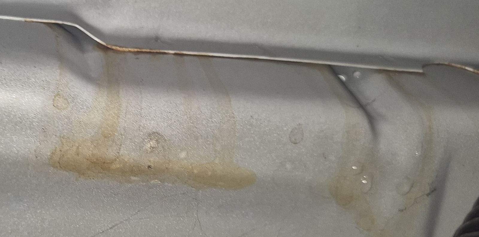

  • Mein Cabby steht aktuell leider auch im freien. Aktuell regnet es viel und stark. Im Fussraum tropft es unter dem Amaturenbrett raus. Scheint als käme es von der Scheibendichtung. Konnte es jetzt nicht genauer prüfen bei dem Sch... Wetter.
    Jemand einen Tipp wie man das beheben kann?
