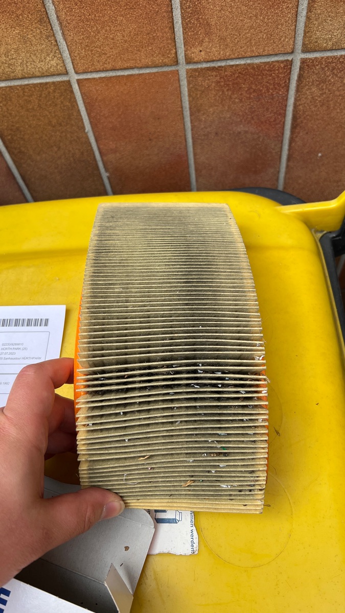

Ich denke mal, dass jeder sehen kann, dass dieser Luftfilter nicht mehr der beste war 😂
Somit raus und neuer rein

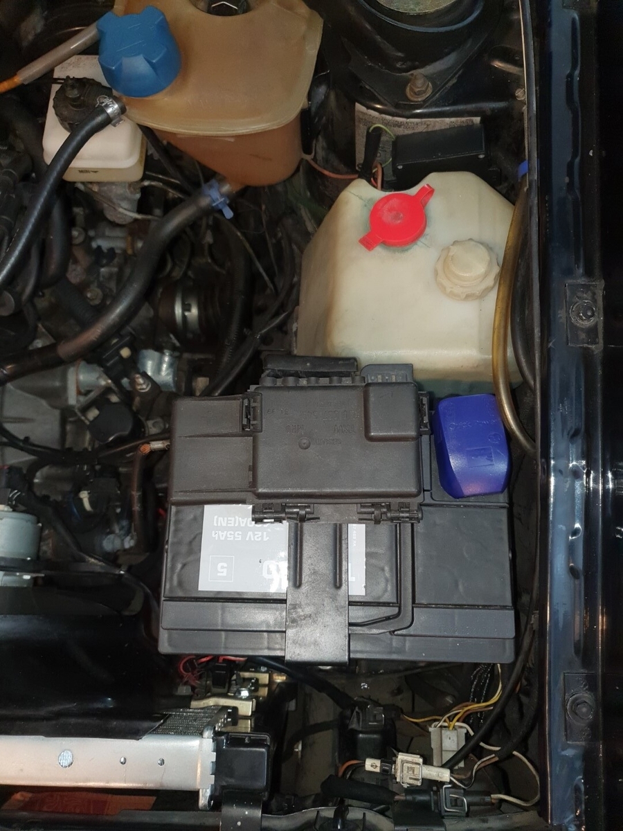

Ergänzend hab ich noch zwei Fragen (So Oldtimer Einwintern usw. ist ja komplett neu für mich)
- Wäre evtl eine Idee im Motorraum einen Tot-Schalter für die Batterie einzubauen? Sodass ich im Winter einfach den Schalter umlege und kein Verbraucher mir die Batterie leer saugt.
Diese Tot-Schalter schaden mehr als sie nützen.
Hatten 2 oder 3 meiner Kollegen mal. Hatten Startprobleme. Nach dem ich diese blöden Pol-Schnell-Trenn-Dinger rauswarf waren die Probleme vorbei.

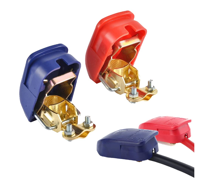

ich habe an beiden Oldtimern sowas montiert:
Montiert habe ich nur den blauen Minuspol, weil das zum Abklemmen der Batterie reicht. Nach einer Fahr klemme ich immer die Batterie ab, weil ich dann auch nach Wochen oder Monaten sofort wieder starten kann. Das funktioniert nun seit vielen Jahren so.

Hallo DieserNexx,
dieser Batterietrennschalter dürfte völlig ausreichend sein:
Bei dem wird einfach mit dem Rändelrad der Kontakt geöffnet bzw geschlossen.
Du solltest aber bei längeren Standzeiten die Batterie von Zeit zu Zeit aufladen.
Das Golf 1 Cabrio nimmt es nicht übel, wenn es längere Zeit ohne Strom ist, anders als bei modernen Fahrzeugen, die nicht getrennt werden sollten.

Das Problem ist leider, dass ich beim angemieteten Stellplatz keine Steckdose habe um dort ein entsprechendes Ladegerät zu benutzen ![]()
Den werd ich mir mal angucken
Danke für den Tipp!
Wie nennt sich denn diese Box an der Batterie wo die Kabel eingeführt sind?
schau mal hier:
Eine gute Lösung ist es auch, die Batterie auszubauen und im Haus aufzubewahren und von Zeit zu Zeit zu laden. Dann hält die Batterie länger.
also mit den Schraub- trennern hab ich dieselben Erfahrungen wie Udo gemacht. Die Kontaktstellen oxidieren da , wo man es nicht sieht und erhöhen im Laufe der Zeit den Übergangswiderstand bis zum Totalausfall. Evtl gibt es höherwertige aus legierten Metallen ... aber die 6,99 Teile sind das bestimmt nicht.
