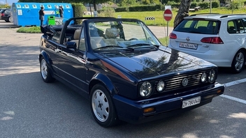

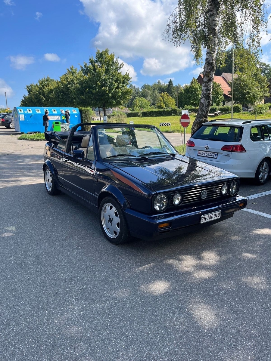

Ich haben den durchgängigen Verbaut mit den 4 Scheinwerfern (Teilenummer 155853653B)
Aber ich könnten dann auch einfach den geteilten dran bauen ?
Oder auch einen vom Golf 2?

Diesen Grill hast du aktuell lt Bildern verbaut
Golf I Kühlergrill GTI Cabrio Golf 1 Hella 155853653 | eBayEntdecken Sie Golf I Kühlergrill GTI Cabrio Golf 1 Hella 155853653 in der großen Auswahl bei eBay. Kostenlose Lieferung für viele Artikel!www.ebay.dedie obrigen Links vom Werk34 zeigen diesen hier
Chromgrill VW Golf 1 Cabrio Caddy Grill Chrom Kühlergrill Rippengrill Retro | eBayEntdecken Sie Chromgrill VW Golf 1 Cabrio Caddy Grill Chrom Kühlergrill Rippengrill Retro in der großen Auswahl bei eBay. Kostenlose Lieferung für viele…www.ebay.deWelchen möchtest du denn jetzt haben?
Wenn ich's richtig verstanden habe:
Er will den alten, dreiteiligen Grill mit Zusatzscheinwerfern.
Genau so siehts aus
Sorry falsch ich mich irgendwie blöd ausgedrückt habe
Ich möchte halt den Grill ersetzen da zwei Halterungen abgebrochen sind.
Am liebsten will ich alle 4 Leuchten drin haben.Chromgrill VW Golf 1 Cabrio Caddy Grill Chrom Kühlergrill Rippengrill Retro | eBay Entdecken Sie Chromgrill VW Golf 1 Cabrio Caddy Grill Chrom Kühlergrill Rippengrill Retro in der großen Auswahl bei eBay. Kostenlose Lieferung für viele… http://www.ebay.de
