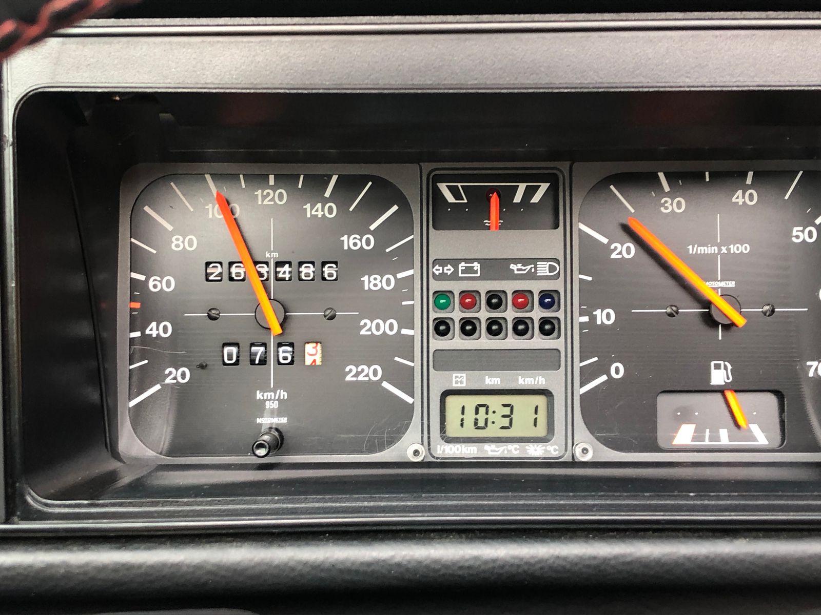

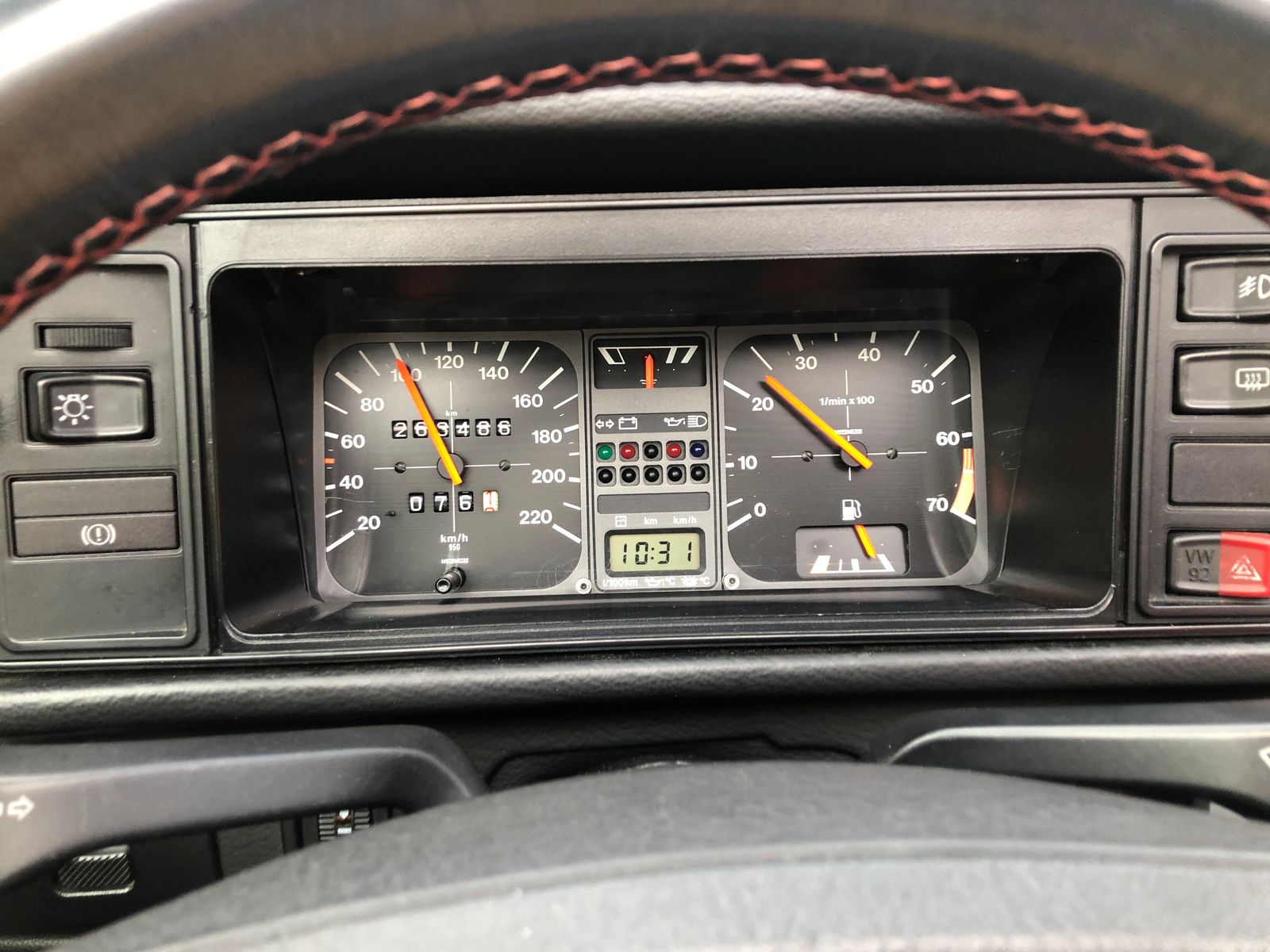

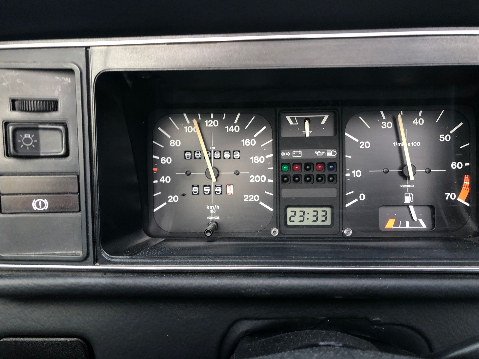

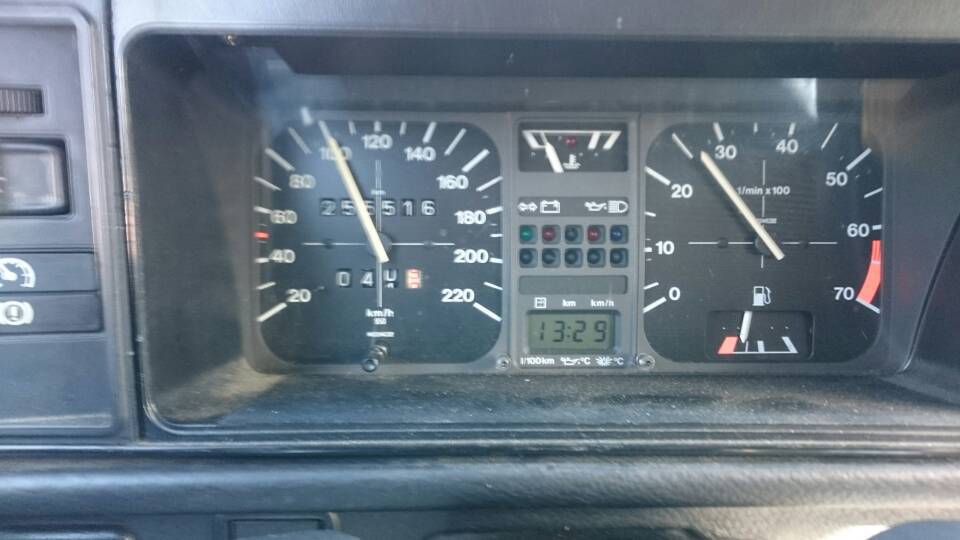

    was mich gerade etwas stutzen lässt, ist das Drehzahl/Tempo-Verhältnis.
    muß ich heute unbedingt vergleichen - meiner dreht bei der Geschwing-
    digkeit höher.....glaub' ich

    ...da ist sicher ein sog. 4E Getriebe verbaut mit langem 5.ten Gang, also so etwa eine 0,745er Übersetzung o.ä.
  • ...da ist sicher ein sog. 4E Getriebe verbaut mit langem 5.ten Gang, also so etwa eine 0,745er Übersetzung o.ä.
    muß so. weil mit meinem 5. Gang dreht er höher.

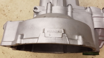

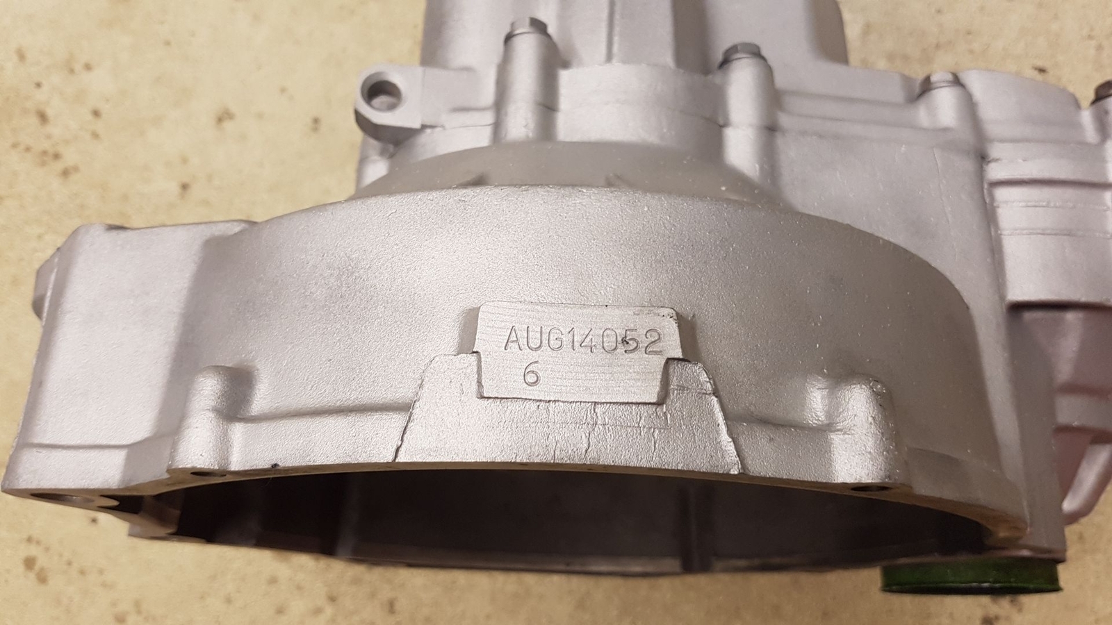

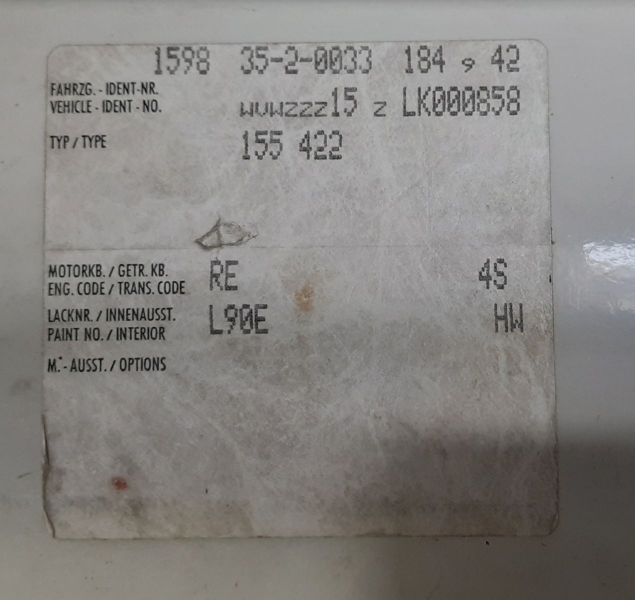

  • Die Bezeichnung ist m. E. am Rand der Getriebeglocke eingeschlagen.
  • steht das aufm Getriebe eigentlich irgendwo drauf was es für eins ist und wenn ja, wo bitte genau?
    ...da ist unten am großen Rand der Getriebeglocke eine flach gefräßte Fläche, da steht der GKB drauf eingeschlagen.
    Ein AUG ist ein AUG richtig ? Egal wo das ursprünglich dann mal verbaut wurde ?
    Den es gab ja das AUG Getriebe nicht nur im Cabrio am 2H, sondern auch meines Wissenstandes im Golf 2 und Scirocco.
    Ist es da möglich das es AUG´s mit unterschiedlicher Gangabstufung gibt ?
    Korrekt, Und ein AUg hat immer die gleiche Gangabstufung und Achsübersetzung verbaut, egal ob im 1er Cabrio, im Golf 2 oder im Scirocco !

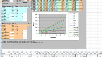

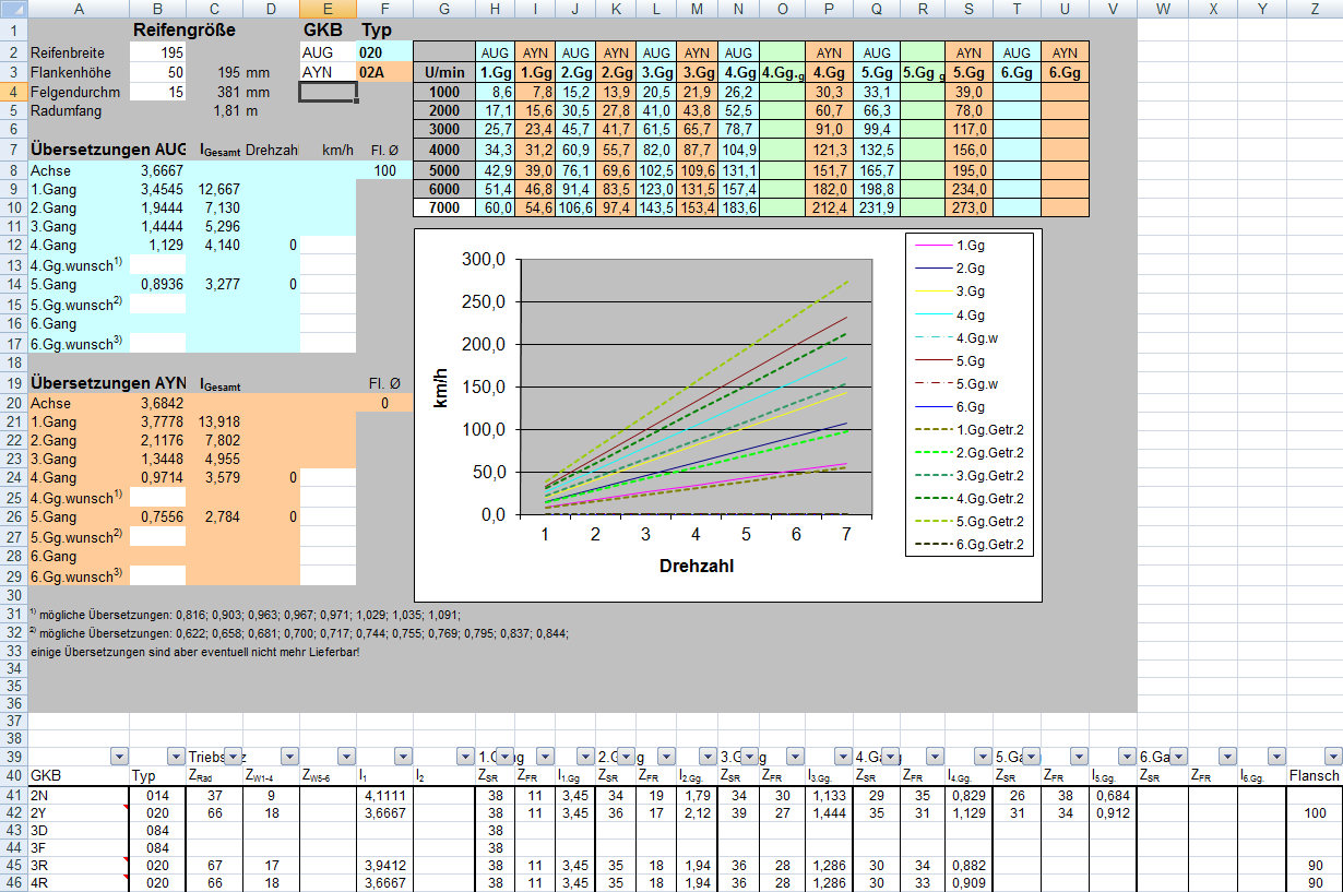

  • Hier kann man sich an einem sog. Getrieberechner wunderbar anzeigen lassen, wie kurz bzw lang die Abstufung der Gänge untereinander ist/wird, heißt, wie gut ein Auto beschleunigt und wie hoch die Endgeschwindigkeit ist:
    Sam´s VW World - Wissenswertes - Rechner & Calculatoren - Getriebe- bzw. Geschwindigkeitsrechner
    Getrieberechner – Golf 1 und Golf Cabrio Wiki
    Ihr könnt ja mal aus Spaß die Übersetzungen vom lange 4T Getriebe eingeben und dann das kurze AUG...ihr werdet sehen was das für ein Unterschied macht !!!
    Und daran erkennt man auch, ob das Getriebe ein "gemütliches" bzw "Spargetriebe" ist wie das 4S oder 4T, oder aber ein Sportgetriebe ist wie das ACD, AUG usw.
  • schlag mich, aber ich seh da kein "ACD"?
    Muss das mal selbst eingeben - zumal mein Auto nur die 14" mit 185ern hat.
    rein aus Interesse halt
    Nein, oben im Beispiel ist es ein AUG !
