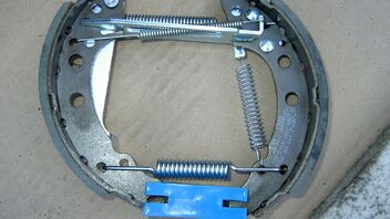

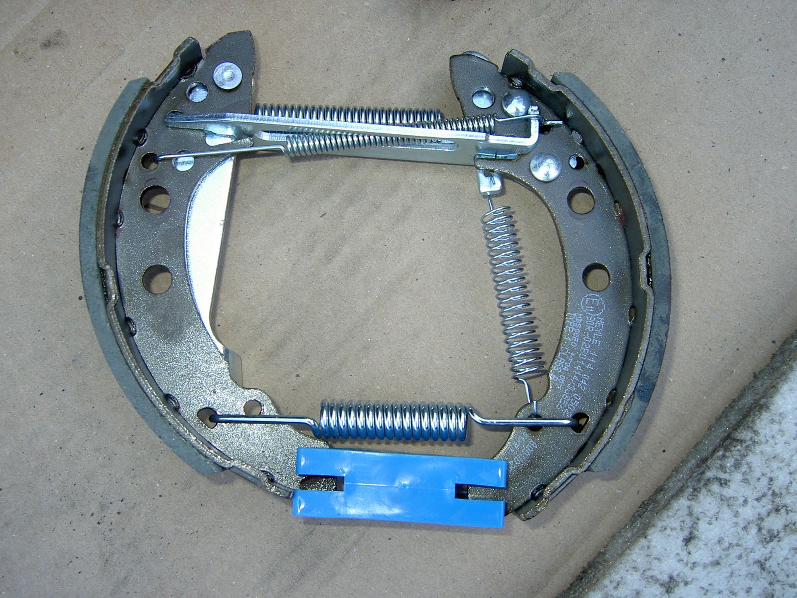

    Hier waren sie zur Montage noch oben:
  • Das sie bei der Montage oben sind ist ja auch richtig aber wenn alles zusammen gebaut ist rutschen sie von alleine in ihre Position. Da muß normalerweise keiner NACHHELFEN
