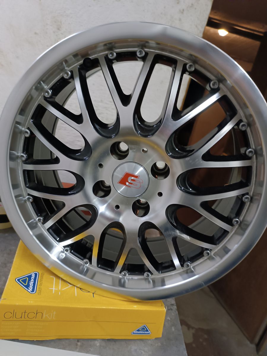

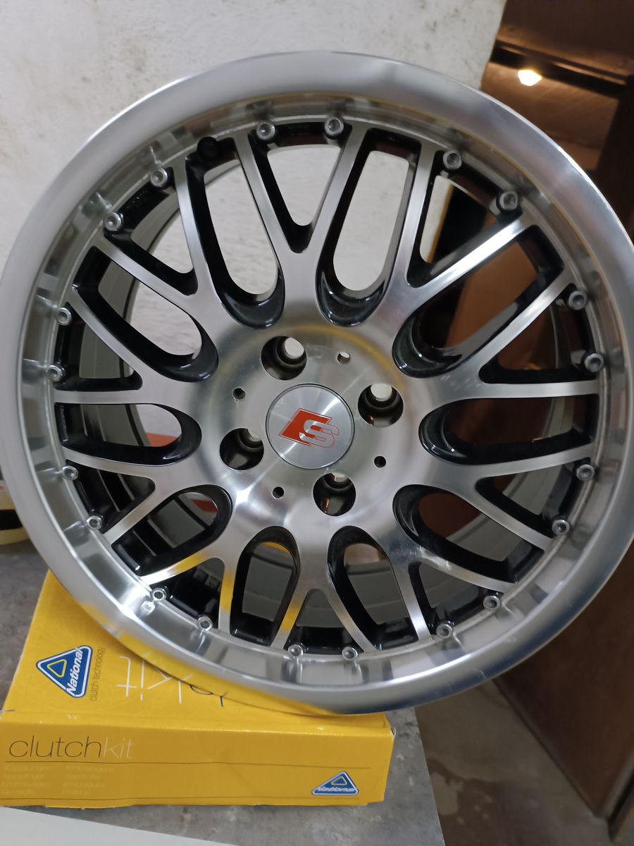

    Fürs Frühjahr noch etwas putzen ..... und ein Wertgutachten erstellen lassen
    Zustand 2 .... WBW 19450€
    Zusätzlich wird noch das "Dotz" in der Felge beseitigt :D
    Wenn ich die KAppen noch in schwarz finden würde, wäre es super.....
