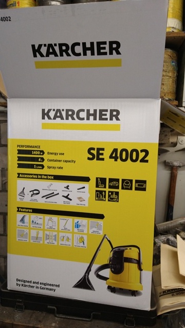

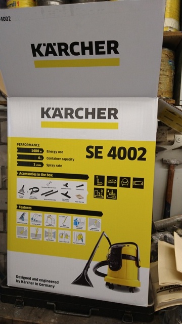

  • So, update: Kärcher Waschsauger SE4002 bestellt, dann warte ich die Lieferung ab und dann sollte das wohl klappen. Das Gerät an sich ist hinreichend bekannt, schon min 5x geliehen für je 20€, auf Dauer ist kaufen denke ich dann wohl besser...

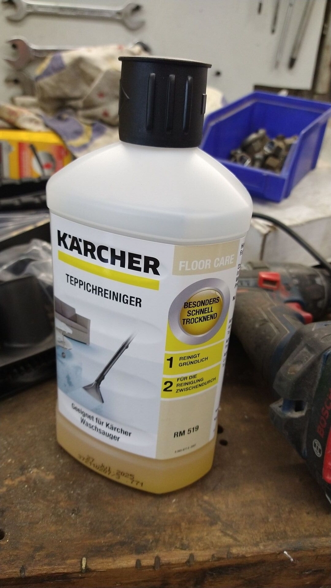

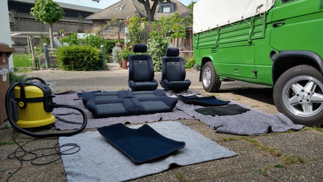

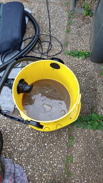

  • Hallo,
    Zeit für ein update:

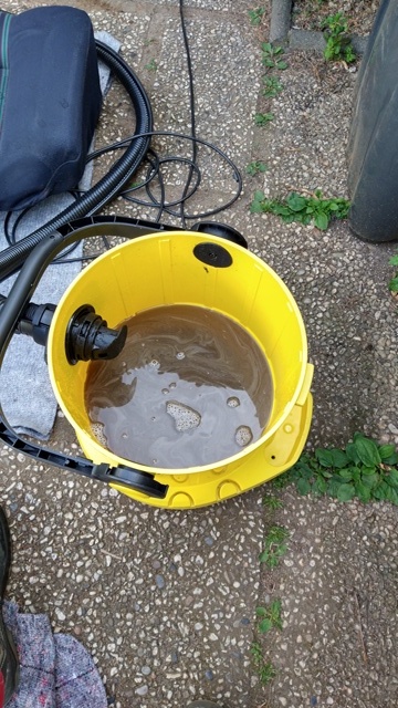

    Das Gerät wurde gestern geliefert, ich halte dieses Gerät für gut, ich kenne es bereits als Leihgerät aus anderen Reinigungsaktionen, nur dieses Gerät ist jetzt meins.
    Sitze die eigentlich nicht allzu sehr verschmutzt aussehen, produzieren den Kakao der da im Tank steht. Die Angelegenheit funktioniert sehr gut, mein Plan war eigentlich die Sachen auf der Einfahrt trocknen zu lassen, da Katzen und Kater hier in der Umgebung aber gerade alles geben, habe ich die Teile im Haus verteilt. Jetzt gleich werde ich mich um den Teppich im Auto kümmern, der kann die Reinigung sehr gut brauchen.

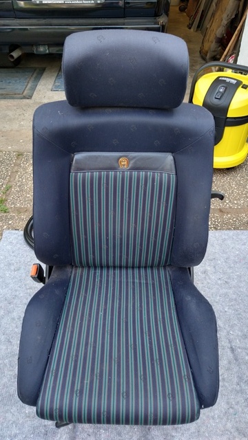

    2 Fragen haben sich ergeben:
    1.: Wie reinige ich den eigentlich weißen Innenhimmel ?
    2.: Die Sitzwange links außen zeigt erste Auflösungserscheinungen, ich denke Etienne-Aigner-Stoff gibt's nicht an jeder Ecke - also was tun?
    Clemens
  • Sehr geil 👍 ekelhaft was da noch raus kommt

  • tdjoker886,
    wenn der Stoff noch nicht durchgescheuert ist, dann solltest du auf jeden Fall erst einmal das Schaumstoffteil des Sitzes erneuern. Das bekommst du beim http://www.cabriozentrum.de. Vielleixht haben die auch passenden Stoff für due Sitzwange.
    MfG

  • tdjoker886,
    MfG
    Noch ein Tipp dazu: mein Sattler hat zwischen Stoff und Polster ein Stück weiches Leder eingearbeitet, damit der Schaumstoff nicht so schnell wieder durch das Ein- und Aussteigen abgenutzt wird.
  • 2.: Die Sitzwange links außen zeigt erste Auflösungserscheinungen, ich denke Etienne-Aigner-Stoff gibt's nicht an jeder Ecke - also was tun?
    Da ich das gleiche Problem hatte, kann ich dir dabei helfen ;).
    Als unsere Sitzewange durchgeschäuert war und wir neuen Stoff brauchten, haben wir uns eine Türverkleidung (vorne) gekauft und davon den Stoff verwendet, laut unserem Sattler ohne Probleme.
    Gruss rf
