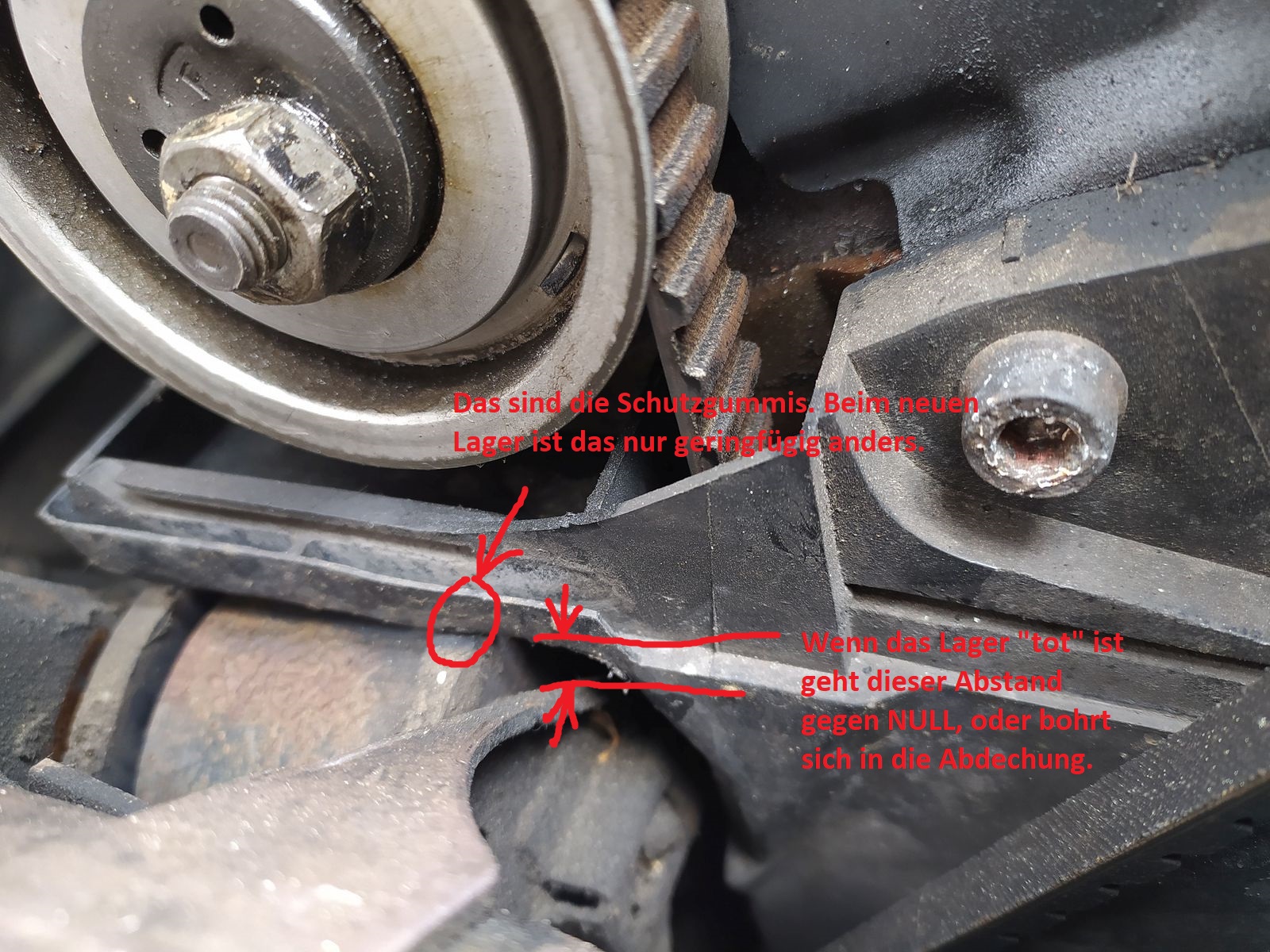

    Ich versuche mal den Erklärbär zu spielen:
    Die Motorlager (und gerade dieses Motorlager) leiern aus - das ist normal. Dadurch wandert der Motor "runter" und liegt am Zahnriemenschutz auf. Das ist irgendwann zu tief und soll so nicht sein

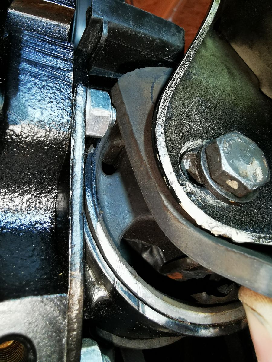

  • Heute ist der neue Einsatz fürs rechte Motorlager den ich bei Claus von Essen bestellt habe gekommen. Hab den weichsten verfügbaren Einsatz mit 65 Shore gekauft. Das dürfte dem ausgehärteten Sikkaflex entsprechen. Mal sehen wie es sich fährt damit. Ich berichte weiter...
  • Probefahrt wäre absolviert. Im Standgas deutlich mehr Vibrationen im Fahrzeug. Im Fahrbetrieb bei mittleren und höheren Drehzahlen hab ich nix zu meckern. Bei untertourigem Beschleunigen rappelt es auch leicht. Habe zusätzlich noch ein härteres Lager für die Getriebestütze verbaut (hatte ich noch liegen) , das schmeiß ich wieder raus und berichte weiter....

    Nach rund einer Woche Alltagsbetrieb gibt es dazu folgendes zu berichten => CVE Einatz mit orig. Getriebelager und Drehmomentstütze CVE fährt sich gut / wie Serie
    Einziges Manko war im Leerlauf zu bemängeln, hier gab es mittlere bis stärkere Vibrationen. Das hat mich genervt. Bevor ich aber alles wieder ausgebaut habe, hab ich den Leerlauf von ~850 U/min auf ~900U/min erhöht. Jetzt rappelt und vibriert es nicht mehr :thumbup:
