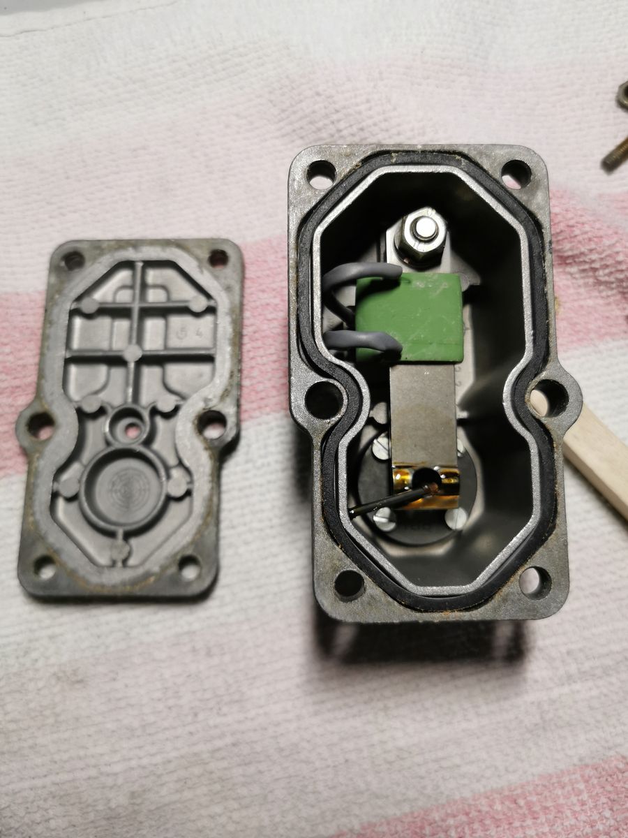

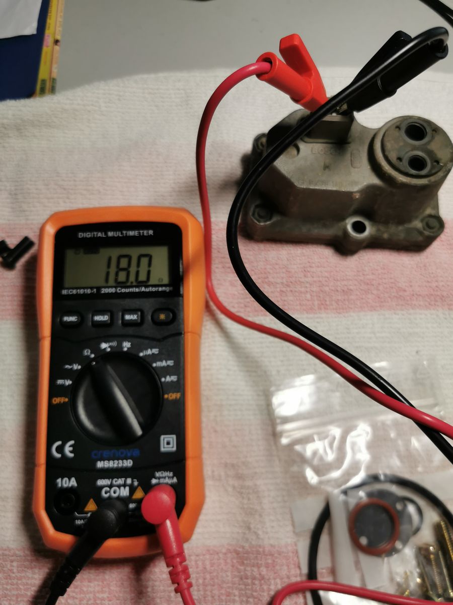

Der WLR ist jetzt wieder zusammengebaut. Mal schauen ob er funktioniert. Nur diese Klammer oben am Stecker fehlt. Ich hab die heute schon den Ganzen Tag gesucht. Wer weiß wo die hingeflogen ist.
Die find ich bestimmt irgendwann beim aufräumen wieder, nachdem ich mir ne neue besorgt hab.
K-Jetronic Warmlaufregler

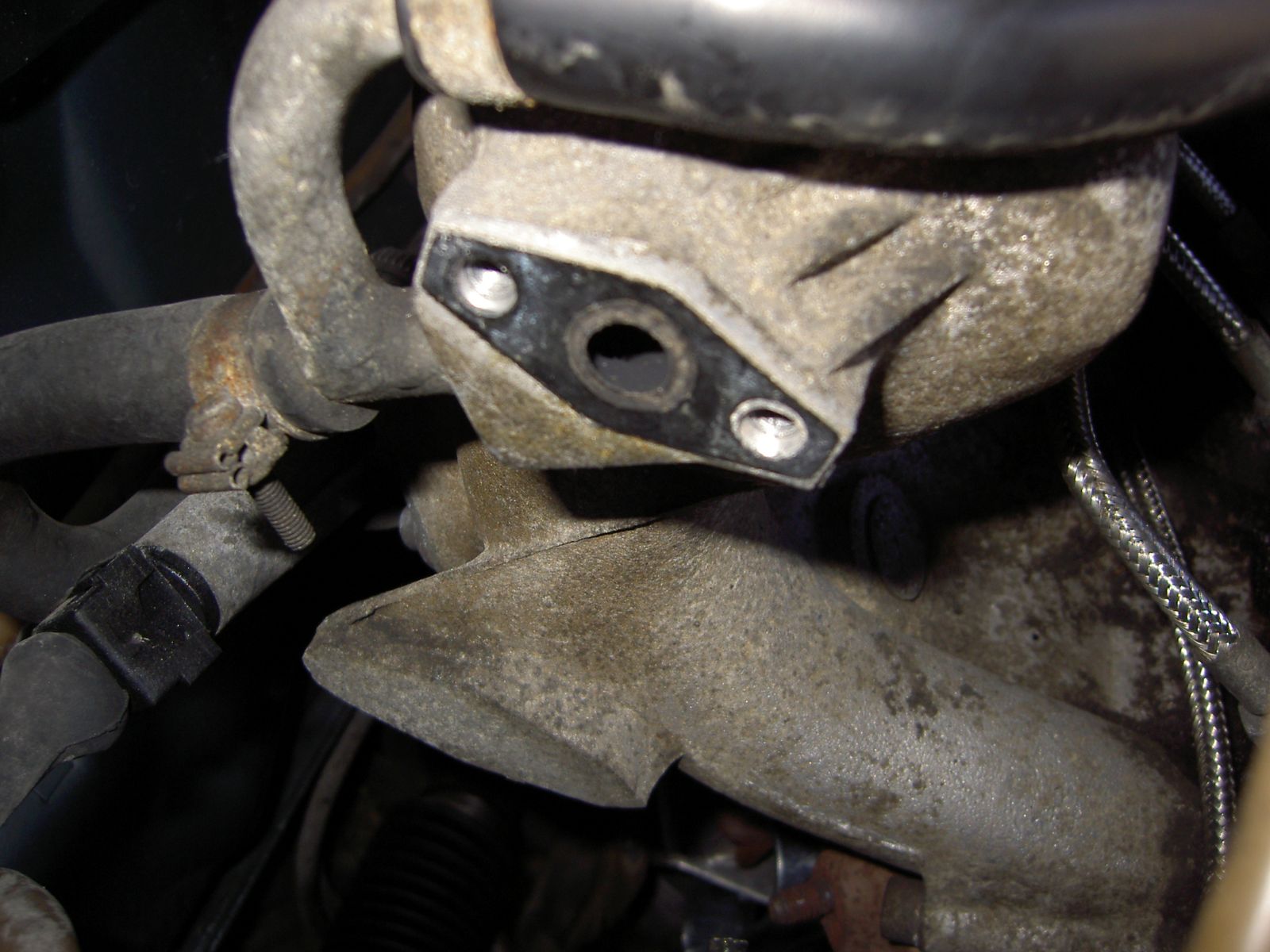

Jetzt mal wieder zurück zum Thema K jetronic. Ich hab heute mal alle Hohlschrauben an den Anschlüssen in Zitronensäure eingelegt. Jetzt sehen sie wieder aus wie neu und vorallem sind innen Dreck und Rostrückstände raus, welche zum Verstopfen des WLR führten.

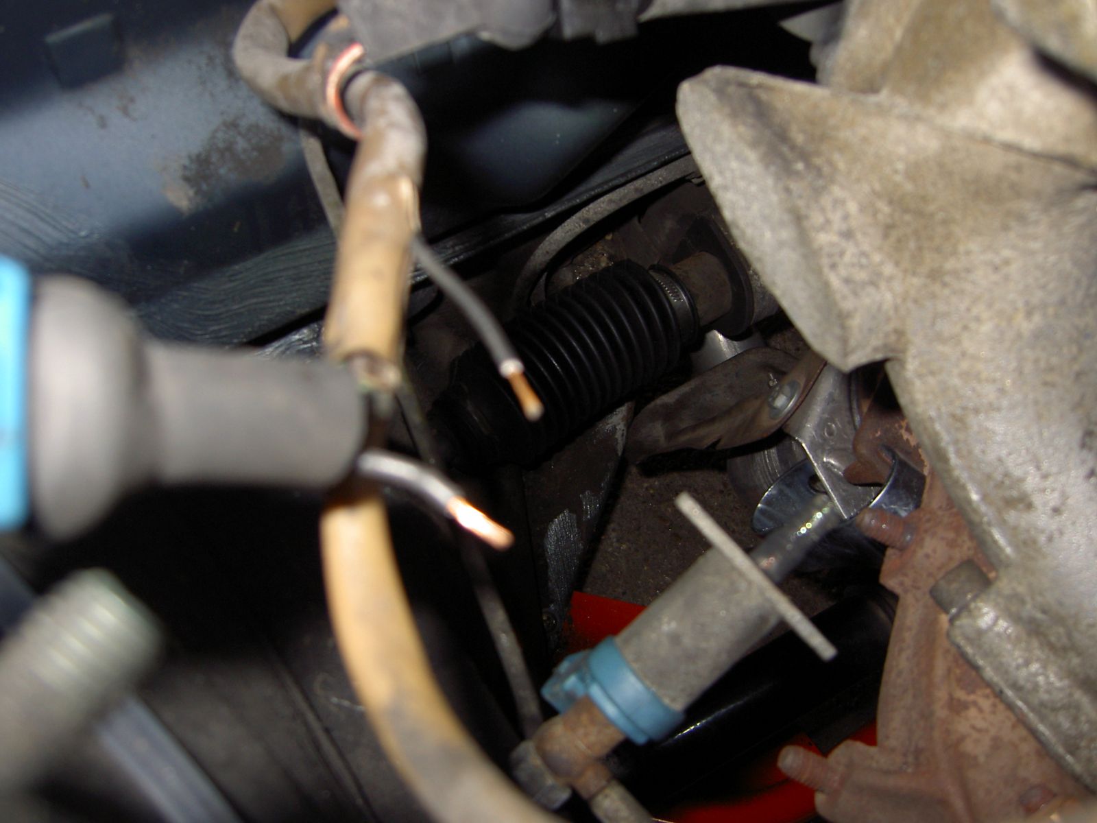

Ich habe den Fehler heute lokalisiert und beseitigt. Ein Kabel zum Kaltstartventil war abgebrochen. Keiner weiß wie lange das Ventil schon nicht mehr getaktet wurde - Karre läuft ja schließlich auch ohne. Nach Kabelreparatur kurz das Spritzbild angeschaut- alles läuft wieder wie es soll. Spontante Gasannahme, erhöhte Kaltleerlaufdrehzahl - volle Power - ich bin glücklich das es so einfach war
Danke für euer Brainstorming und den Schubs in die korrekte Richtung

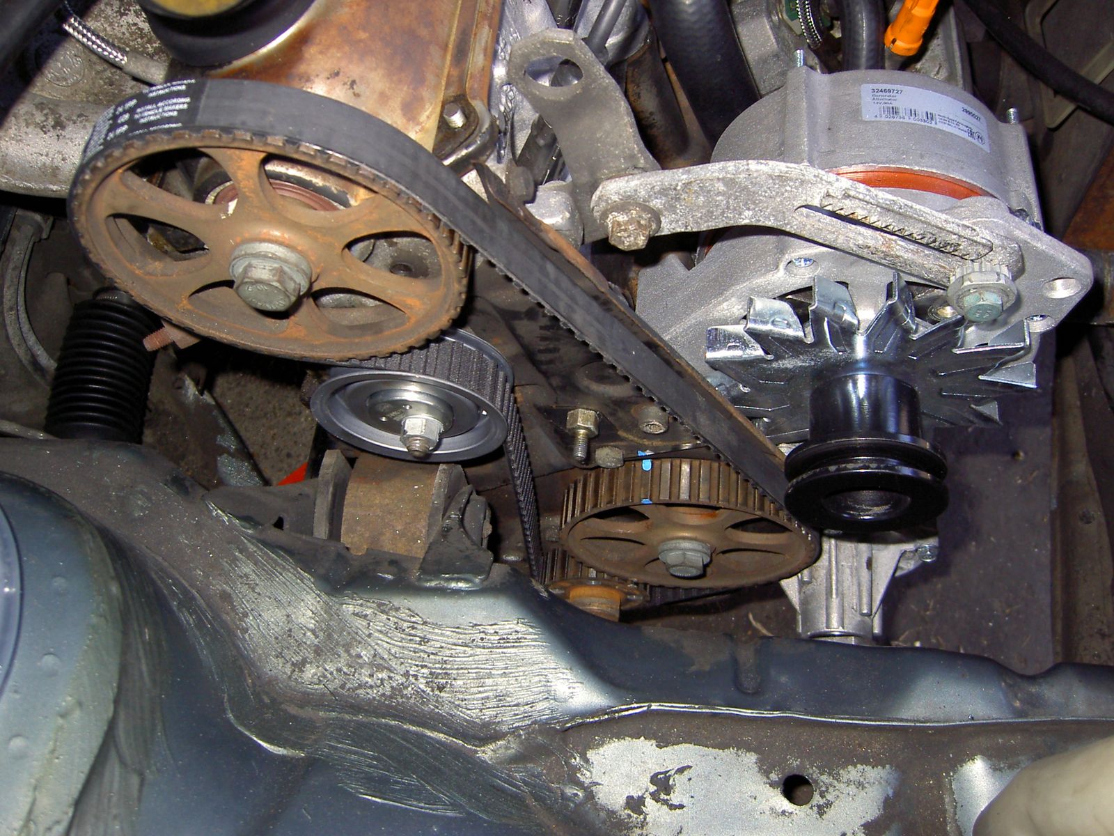

Und da wir sowieso schomma dran waren gab es zur Feier des Tages noch einen neuen Riemen - der lag auch schon da rum. Alleine hätte ich das mit meinem minderfunktionellem Bewegungsapparat eh nie gebacken bekommen
Natürlich nix von Conti - und natürlich keine INA-Spannrolle mehr - es war ein Gates - ohne Jaul-Geräusche

Das war bei meinem Warmlaufregler auch so. Einfach zu montieren, gut beschrieben. Ich habe jedoch den Rep-Satz von missing.parts verwendet. Von T&S Technik habe ich den Rep-Satz für den Mengenteiler verwendet. Auch gut!
Da fehlt doch eindeutig "Bier trinken", oder?
Hast du auch den Steuerdruck gemessen?
Systemdruck, Steuerdruck und Haltedruck.
Letztendlich war es der Haltedruck....
