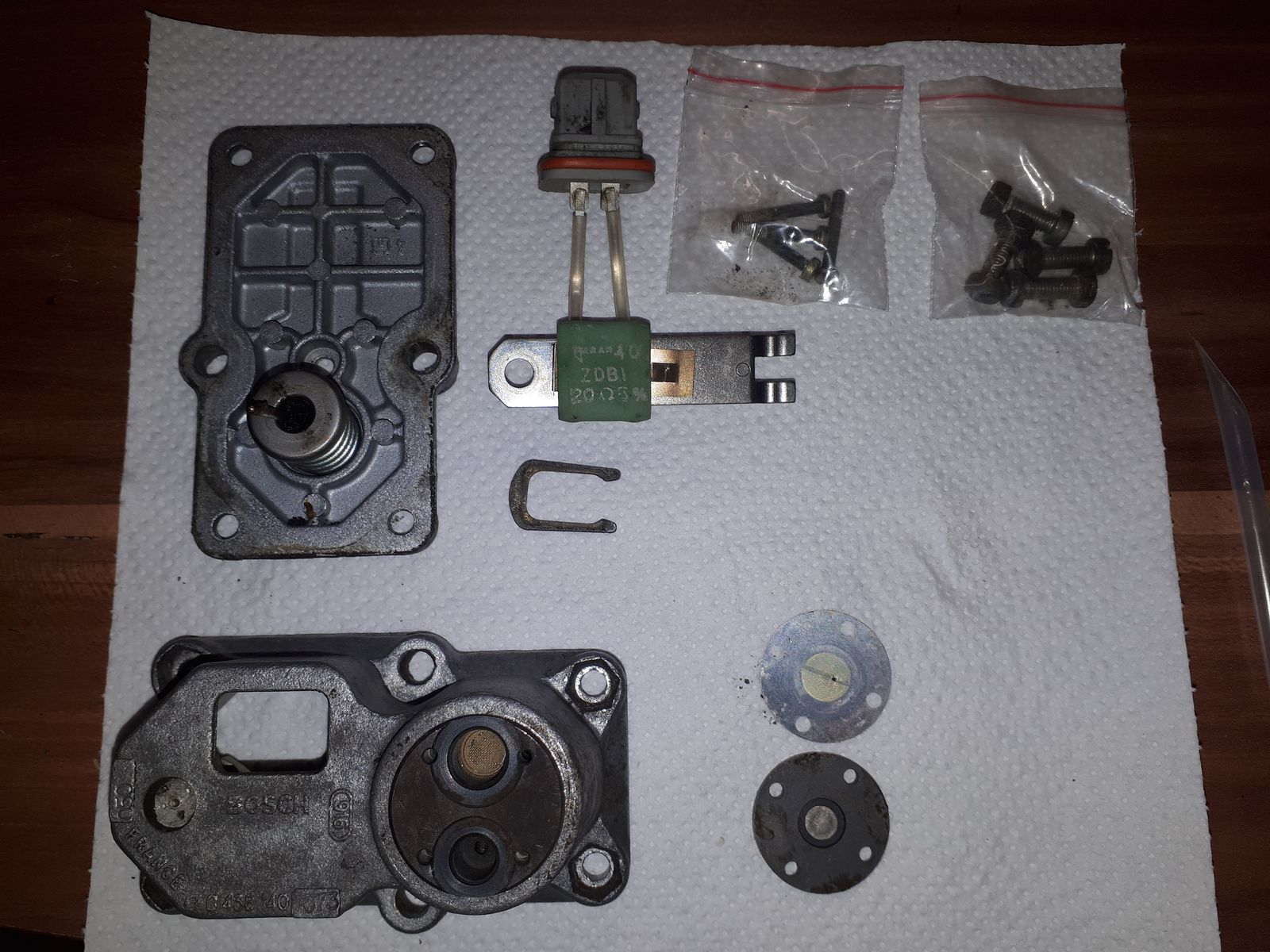

K-Jetronic Warmlaufregler
Wenns nicht rausgeht, würde ich es chemisch versuchen. Hast du vor dem Zerlegen den Steuerdruck gemessen?
Ne gemessen hab ich den ehrlich gesagt nicht. Da wäre aber warscheinlich nix angekommen. Ich hab jetzt auf das Sieb bis oben hin Aceton gefüllt und wart mal ab. Wenn die Membran unten dran ab ist müssze das doch eigentlich durchsickern.
Das Messen des System und Steuerdrucks mach ich nachdem mein Motor fertig ist und wieder in der Karosse ist. Ich wollt jetzt nur den WLR überhaupt mal wieder Funktionstüchtig machen.
Dann hast du den WLR nur auf Verdacht ausgebaut und zerlegt? Hoffentlich ging die Membran leicht vom Gehäuse bzw. Stempel. Das Ding ist sehr empfindlich.
Auf Verdacht, weil der Motor als er die letzten male lief in der Warmlaufphase immer aus ging. Das Kaltstartventil habe ich schon geprüft, das ging. Die Membran habe ich vorsichtig mit einem Blatt Papier "runtergeschnitten". Die ist noch heile.
Ich habe den Warmlaufregler jetzt ein paar Stunden in Aceton eingelegt. Dabei kam auch ein bissel was an Dreck raus. Jetzt scheint auch der Kanal unter dem Sieb wieder einigermaßen frei zu sein.
Ok das mag gehen, rumhebeln mag die Membran auf jeden Fall nicht. Selbst wenn der Schaden mit dem Auge nicht zu sehen ist, spinnt der Steuerdruck hinterher rum. Ich bin mittlerweile dazu übergangen den WLR ohne Steuerdruckmessung grundsätzlich in Ruhe zu lassen.
Und selbst wenn man die Menran tatsöchlich mal beschädigt ist das kein Weltuntergang. Der Überholsatz ist nicht wirklich teuer.

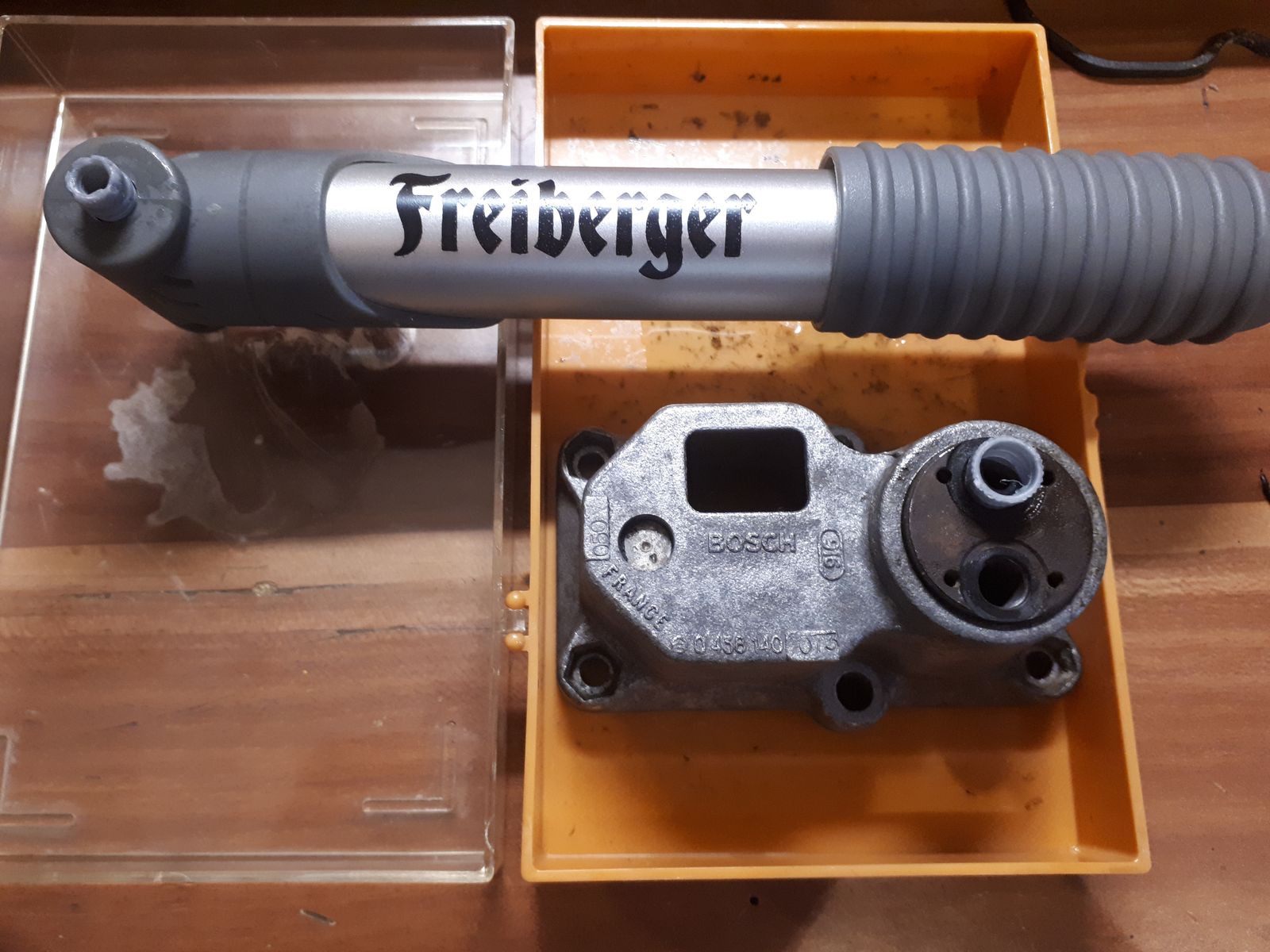

Das Sieb und die darunterliegende Bohrung sind nun endlich wieder frei. Dank einer Fahrradpumpe deren Anschluss genau Auf den Anschluss am Sieb passt, konnte ich Das Sieb und die Bohrung freipusten. Die ersten paar Male war ein grosser Widerstand beim pumpen und dann hat sich der ganze Dreck gelöst.

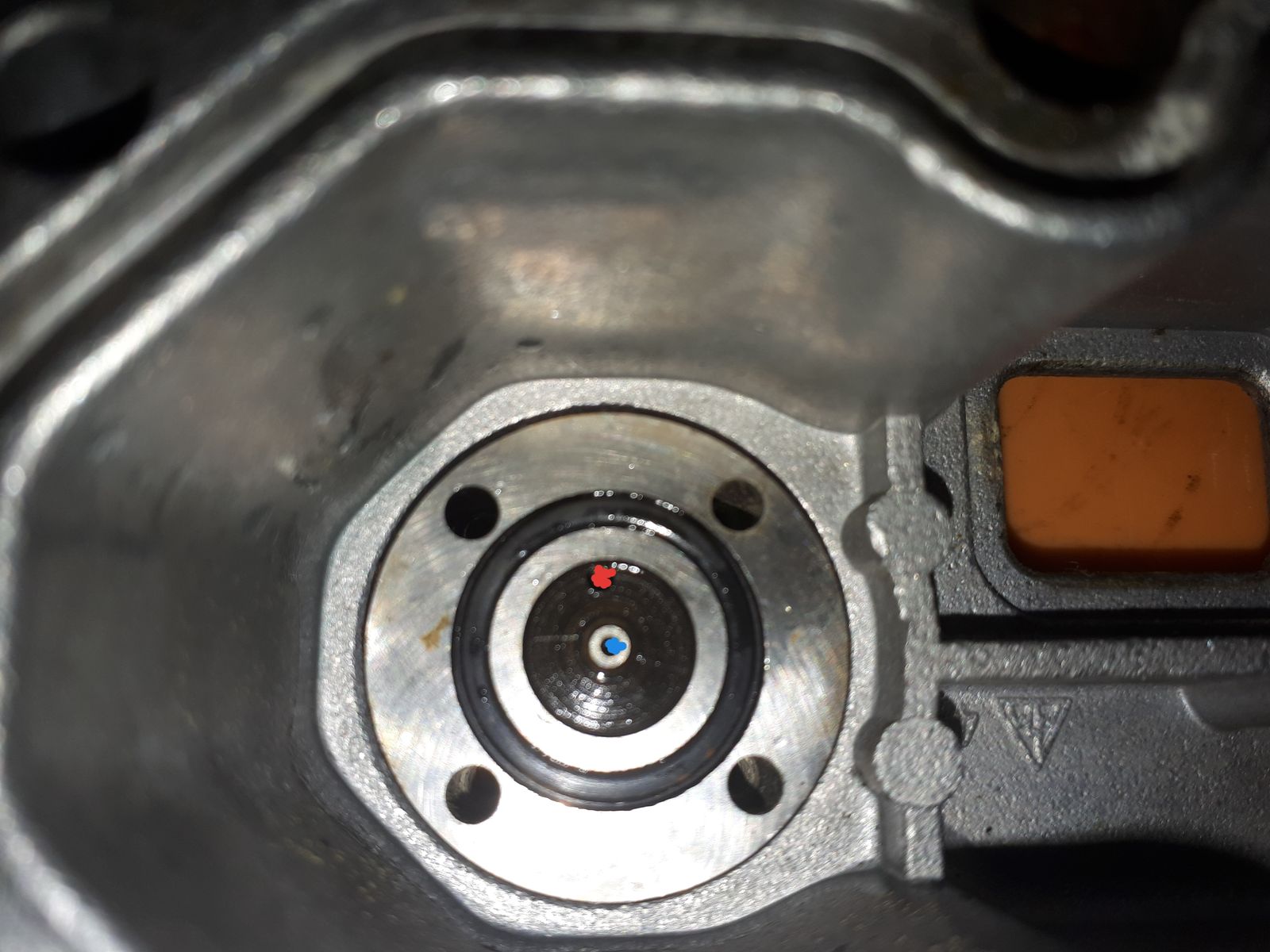

Eine Professionelle Methode nach Leitfaden konnte ich nicht finden. Nur noch mal zum Verständnis: Von der Öffnung mit dem Sieb kommt der Druck und gelangt dann zur im Bild rot markierten Bohrung. Dann drückt es den Kraftstoff unter die Membran zu der im Bild blau markierten Bohrung wieder raus. Richtig?
