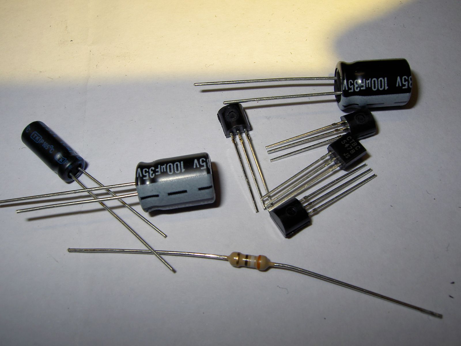

    Die Bauteile sind nun endlich angekommen :)

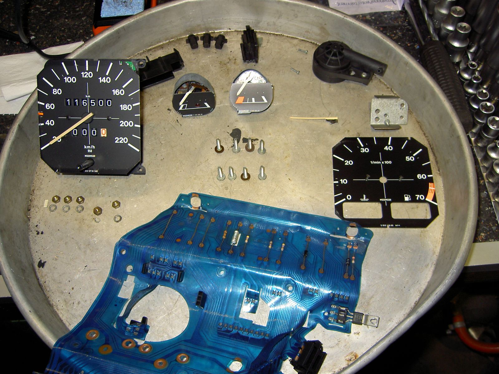

    Also Tacho maehmt wieder zerlegt - je öfter man das macht um so schneller geht es:

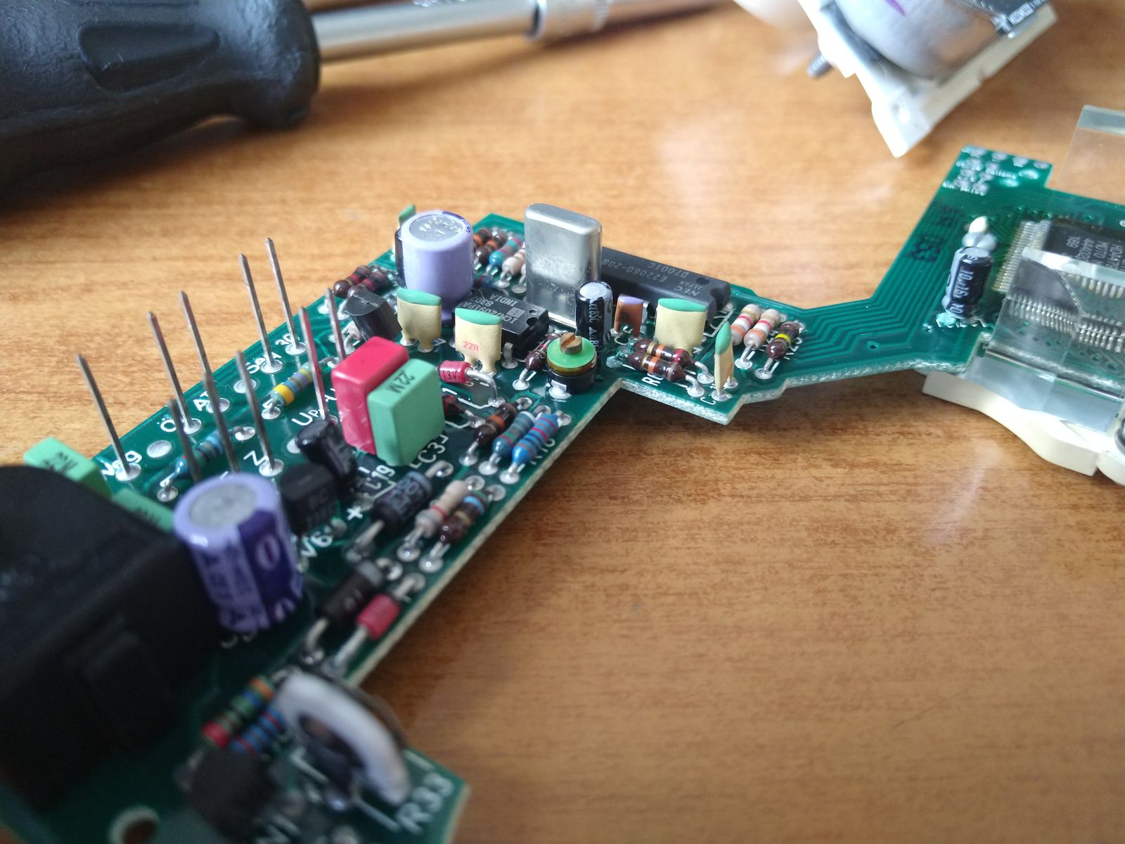

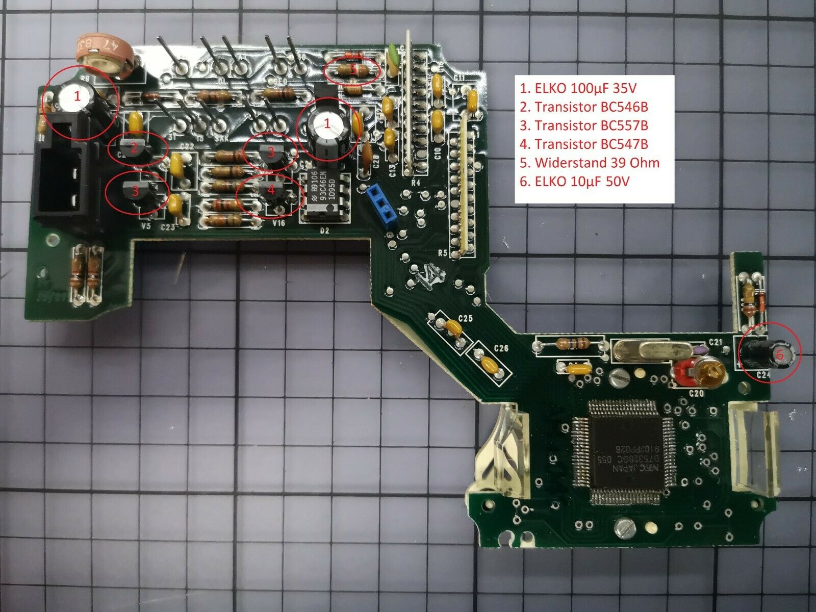

    Schnell mußte ich feststellen das die MFA-Platine die ICH gerade bearbeite anders ist als die abgebildeten:
    Der 10uF Kondensator ist grün und wird "C16" statt "C24" genannt (ich hoffe das stimmt auch so das es DER ist den es zu ersetzen gilt)
    Nach genauerer Betrachtung stellte ich fest das ich mich an so ein Winzteil trotz unserer neuen Lötstation nicht wirklich herantraue :|
    Die gegebene Möglichkeit diese Platine als Versuchsobjekt zu versauen ist mir zu gefährlich
    Ferner stellte ich fest das die Platine nur 3 statt der gelieferten 4 Transistoren hat:
    Ist also komplett anders aufgebaut ?(
    Weiter sah ich das die Platine NOCH einen grünen Kondensator hat - und zwar "C8" - oben mittig - kurz vor dem IC:
    Was mach ich nun ? Ich habe ZWEI "kleine" Kondensatoren statt nur EINEN :(
    Ich denke das BEIDE 10uF haben - werde um das festzustellen aber nochmal die Lupe zur Hilfe nehmen :eye:

  • Hmm ja das ist die "alte" MFA Platine, ich meine die gabs nur vor 87. Danach kenne ich eigentlich nur die ausm Wiki.
    An den älteren geht meines Erachtens deutlich weniger kaputt als an den neueren.
    An der musst etwas aufpassen. Die meisten Transistoren haben ne andere Kennzeichnung als im Wiki. Das sind dann z.b. BC347 (glaube ich), statt BC557.
    Die Kondensatoren in blau und grün sind alle 10uF/16V. Die anderen auf der Platine erstmal ignorieren. Die Bezeichnung aus dem Wiki passt nicht zu deren Funktion.
    Die farbe ist ansich wohl erstmal egal. Du hast die 105°C Kondensatoren besorgt, die sollten mehr abkönnen als das was original drauf ist.
    Ich kann dir das denke ich auch machen wenn du magst. Du müsstest aber den kompletten Tacho einschicken. Hab aktuell keinen Tacho da, um deine Platine mit allen Funktionen einzeln testen zu können.
