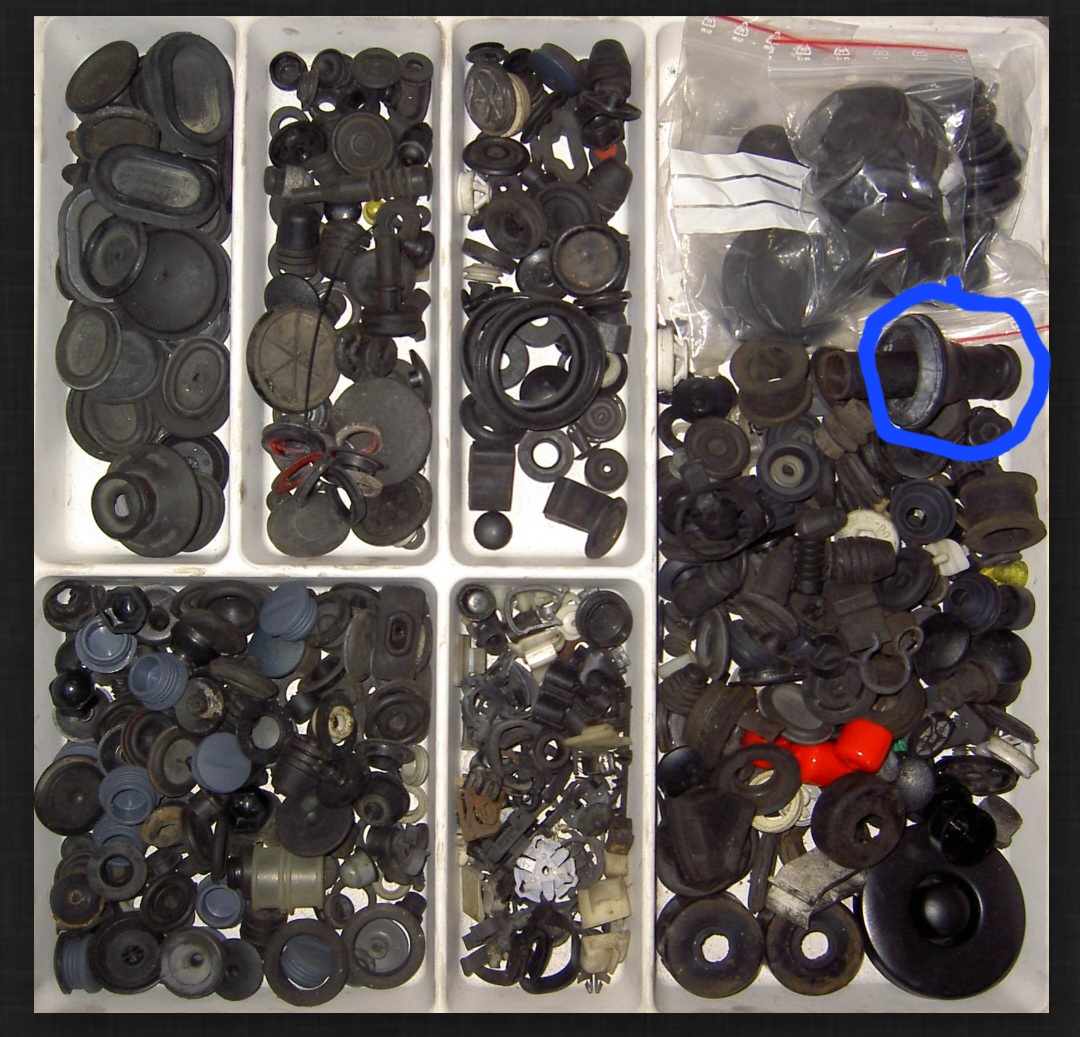

    Jetzt mal kurz anderes Thema. Wo bekomme ich passende Tüllen für die Kabeldurchführungen in der Spritzwand her? Ich hab mir schon 2 mal welche bestellt und die waren immer zu klein.
    Durchmesser der Löcher ist 45mm

    • 4. Dezember 2024 um 19:54
    • #508
    Aus einer meiner Wühlkisten :)
    https://udoniebuhr.de/lager/index.html#img=KISTE%20006.JPG
    https://udoniebuhr.de/lager/index.html#img=X17.JPG
    Ich suche dir einen oder 2 raus
    Kriegste dann mit dem Kalender zugeschickt :saint:

    • 4. Dezember 2024 um 19:59
    • #509
    Die blau eingekreiste sieht gut aus.
    45mm ist der Durchmesser der Löcher. 2 Stück brauch ich. Einen fürn Beleuchtungs und einen fürm Motorkabelbaum.

    • 4. Dezember 2024 um 20:06
    • #510
    So soll es denn sein :)

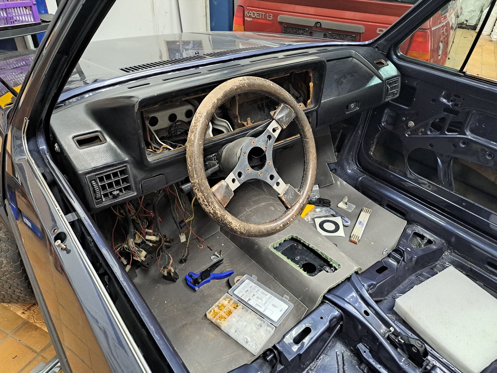

    • 26. Dezember 2024 um 22:33
    • #514
    Das Amaturenbrett und der Lüftungskasten ist jetzt auch wieder im Cabrio.
    In der neuen Halle mit viel Platz ging das spielend leicht. :)

    • 26. Dezember 2024 um 22:35
    • #515
    Das leicht abgegriffene Lenkrad gibt dem Fahrzeug einen gewissen Charme <3
    Läßt du das als Rat-Look drin ? :weg:
    Funktioniert dieser Müll eigentlich bei dir ?
    Ich habe schon 3 davon mit sehr viel Gefühl in die Tonne gekloppt weil das Zeugs nicht kompatibel mit mir ist <X

    • 26. Dezember 2024 um 22:42
    • #516
    Zu dem Lenkrad gehört noch ein Ferarri Hupenknopf.
    Dadurch hat das Cabrio mindestens 50 PS mehr Leistung. :D Dachte zumindest der Vorbesitzer.
    Das Lenkrad ist nur damit das Cabrio beim Transport Lenkbar ist. Ich brauch da mal was vernünftiges.

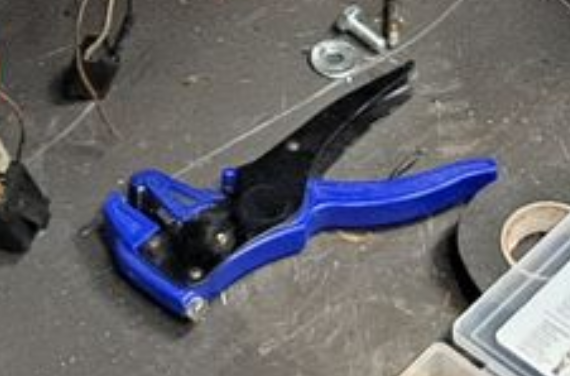

    • 26. Dezember 2024 um 22:59
    • #517
    Ist halt ne günstige Abisolierzange ausm Baumarkt. Sie tut was sie soll und funktioniert. Ich kann mich nicht beschweren.
    Ein Kollege von mir ist Elektriker und isoliert immer mit dem Seitenschneider ab. Der meint immer "Abisolierzangen sind für Anfänger". :D

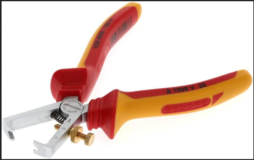

    • 26. Dezember 2024 um 23:16
    • #518
    Ich nehm sowas - aber das nur am Rande - funktioniert seit Jahren...

    • 26. Dezember 2024 um 23:20
    • #519
    Wieso funktionieren denn bei dir Abisolierzangen nicht? Ich hatte da noch nie Probleme.
  • PHÖNIX

    • 27. Dezember 2024 um 00:07
    • #520
    Seit dem sie in der Tonne liegen habe ich auch keine Probleme mehr damit. :saint:
    Entweder bin ich zu kräftig oder die Dinger sind zu sehr chinesisch...
