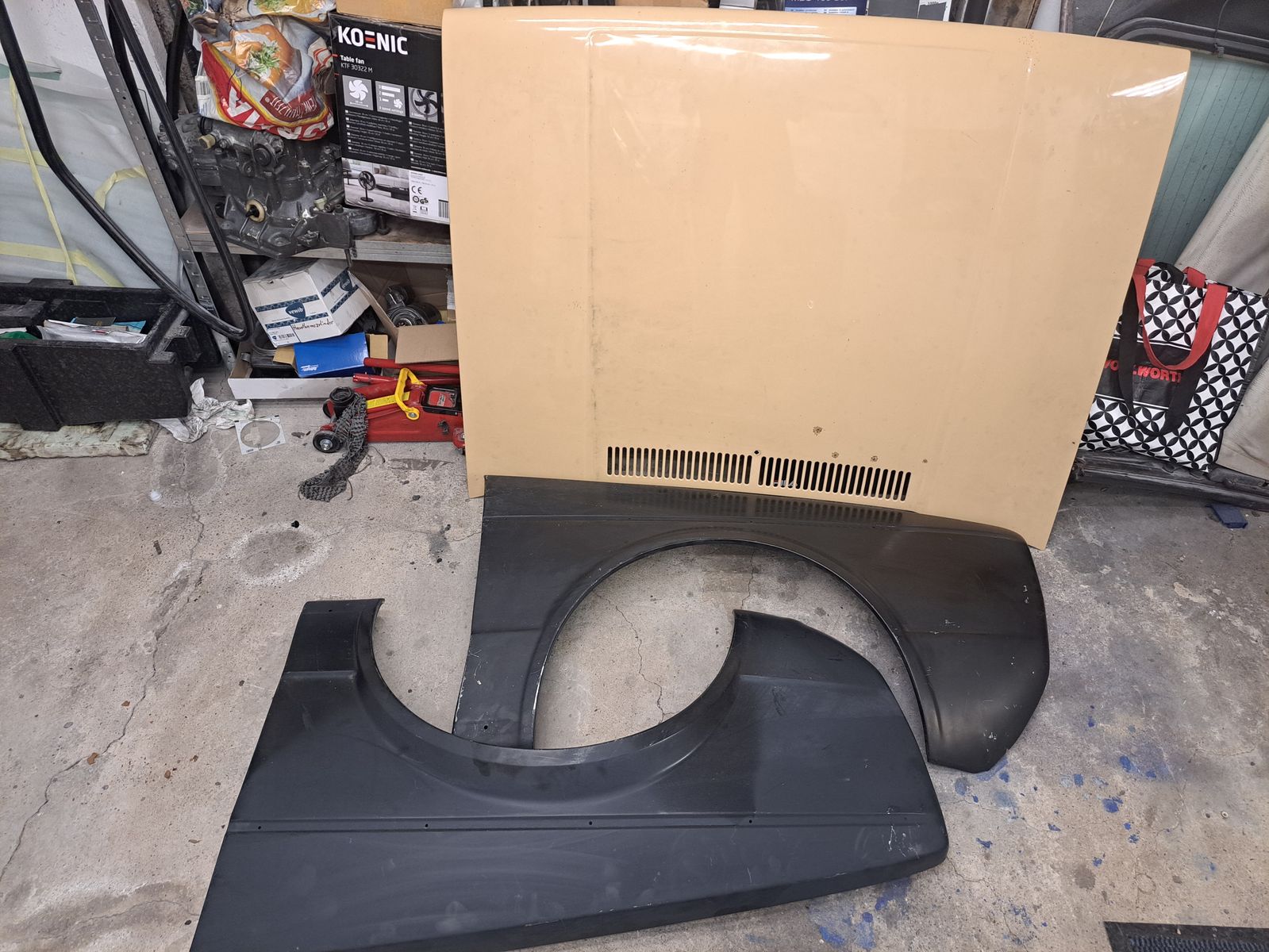

    Eine neue Motorhaube und 2 neue Kotflügel hab ich mir letztens besorgt.
    Das Zeug hab ich heute zum Lackierer gebracht. Dann hab ich mir mal den Fortschritt an meiner Karosse angeschaut. Die ist schon komplett gespachtelt und grundiert.

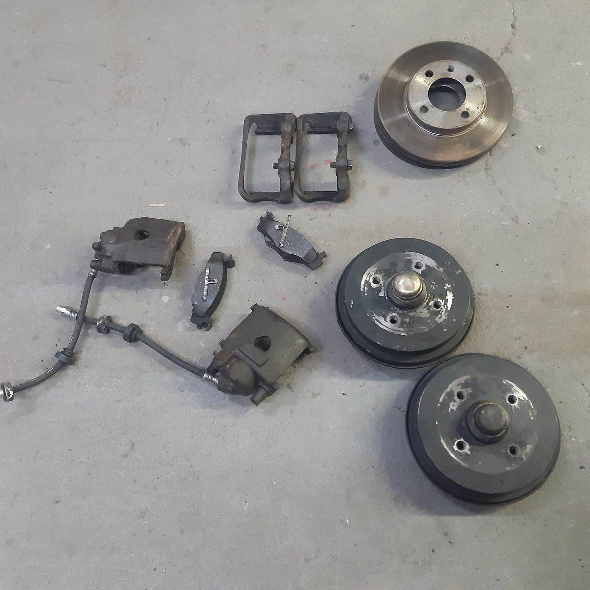

    Auf dem Oldtimertreffen letztes Wochenende hab ich noch eine Kolplette GTI Bremsanlage für günstiges Geld abgestaubt.

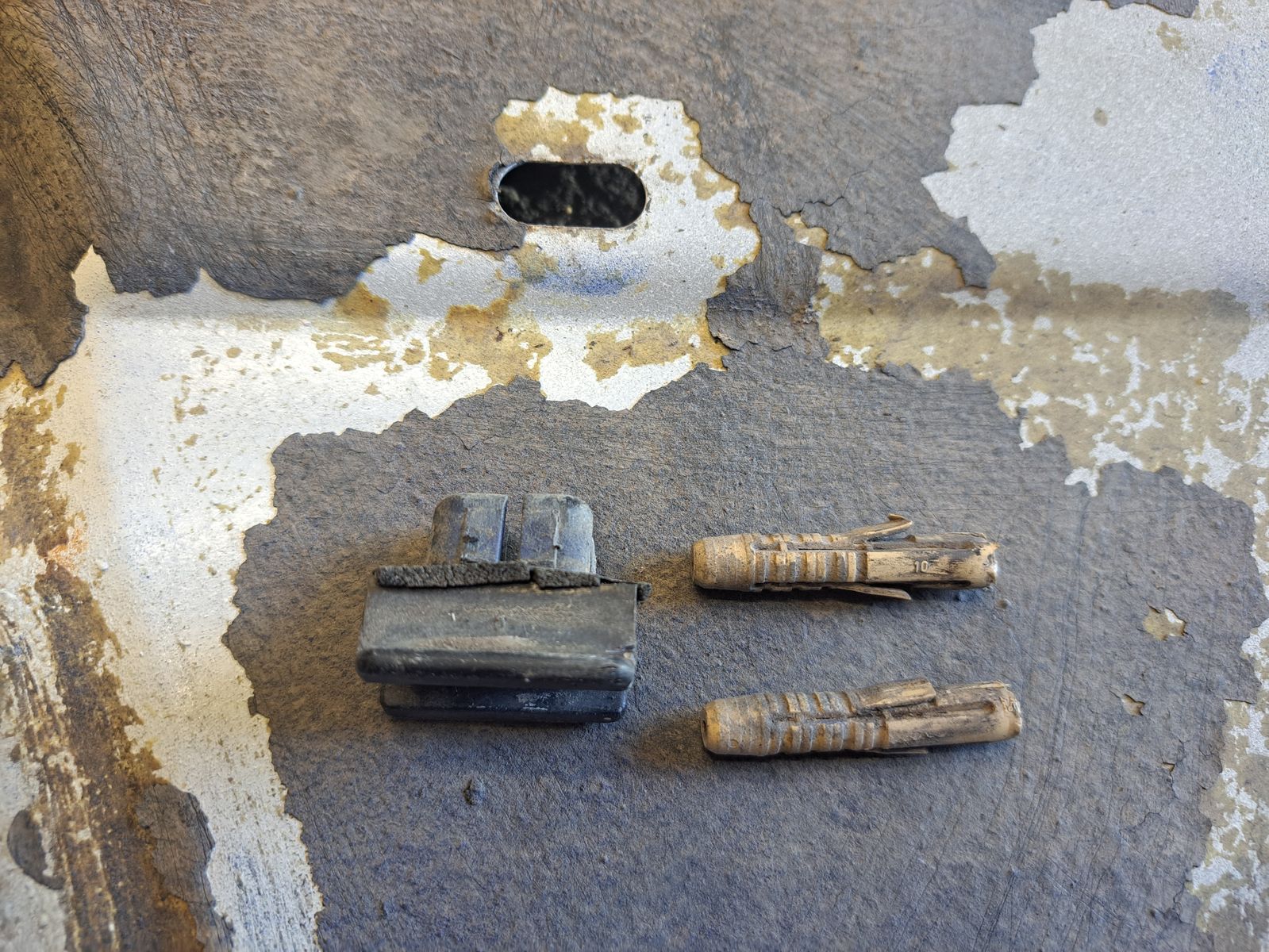

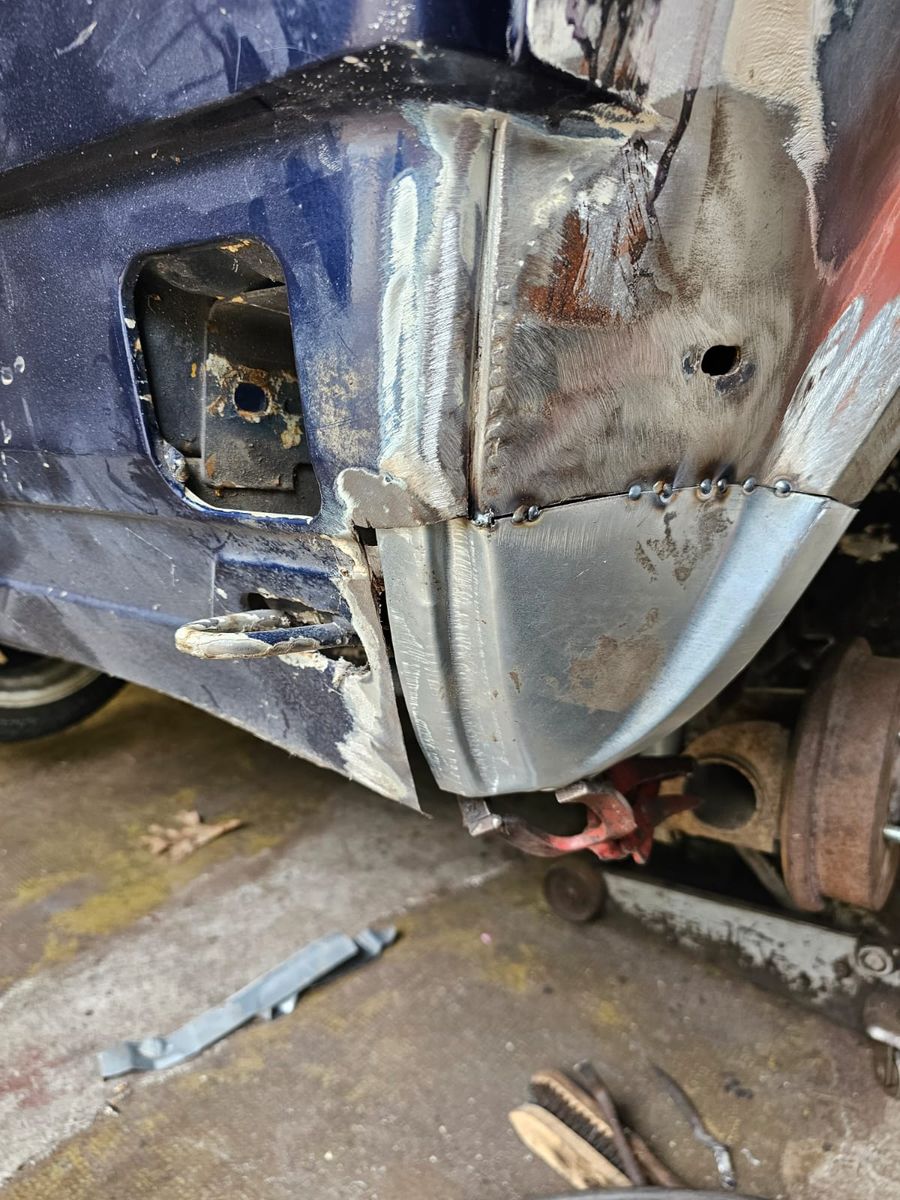

    Beim Zerlegen der alten Kotflügel ist mir noch weiterer Pfusch vom Vorbesitzer aufgefallen.
    Wenn die Splinte weg sind, tun es auch 10er Dübel. :D

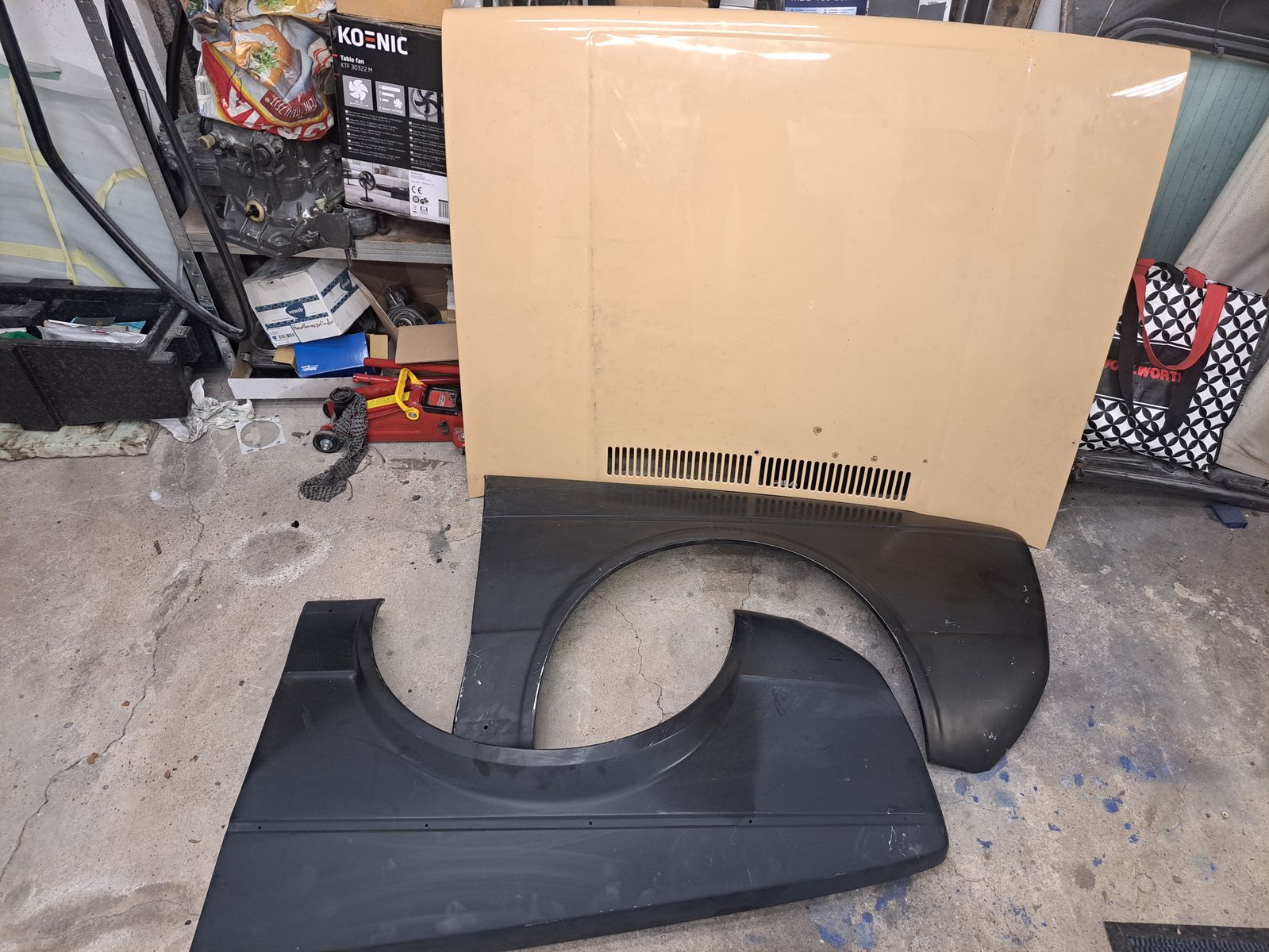

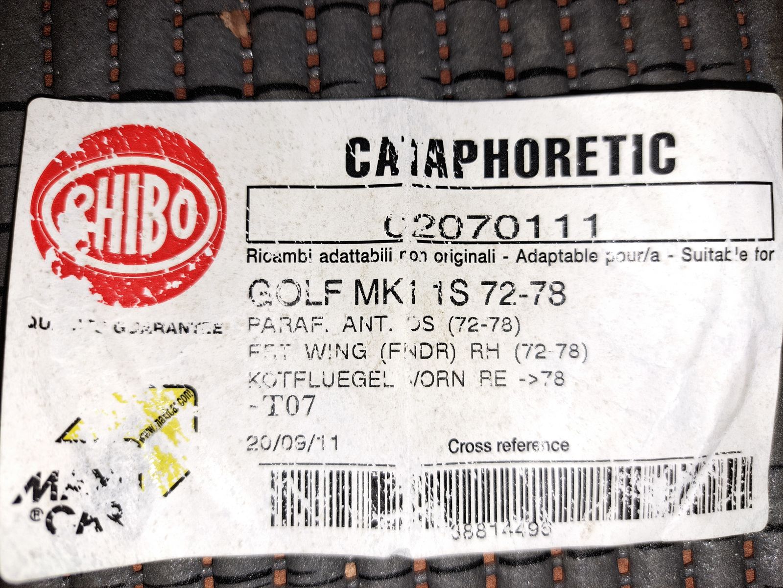

  • Ja das sind Zubehör Kotflügel.
    Der, der mir die Motorhaube anbot hat mir die auch mit angeboten.
    Die waren vorher an einem Golf 1 (Limousine) montiert. Da haben die gut gepasst.
    Nur das Loch für die Antenne und die ovalen Löcher für die Stossstangenhalter fehlen. Die Bohrt der Lackierer noch.
  • ich kann Dir nur empfehlen ... Bau die mitsamt Haube probeweise an und schau, ob Du mir dem daumendicken Spaltmaß zur Haube, der falschen Zierleistenhöhe und dem falschen Radius am rechten Flügel zum Grill leben kannst......
  • warum wohl ???
    Die Dinger passten schon 1990 nicht wirklich gut. Nun wurden 30 Jahre weiter Kotfügel auf der alten ausgelutschten Presse gefertigt, die passen inzw. an Golf1-3 etwa gleich gut.
    Und ... ob da van Wezel, Klokkerholm oder sonst was steht ich hatte 2006 alle Hersteller hier ... und alle haben dieselben Probleme, weshalb ich behaupte, die kommen alle aus derselben Presse.
    Beiß in den sauren Apfel und hole welche bei CP .... oder gebrauchte Originale (
  • Wird wohl am Ende darauf hinauslaufen.
    Ich werd dem Lackierer mal bescheid geben dass er die nicht nehmen soll.
    Es hätt ja auch einfach mal was funktionieren können.

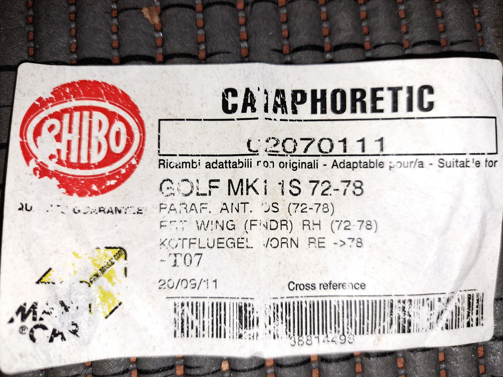

    Auf dem Etikett stand was italienisches.
    Am Ende Passen diese Drecksdinger noch besser an nem Lancia als an einem Golf 1.
  • Sieht aus wie schnell für den TÜV drauf gehäftet. Karosserie und Blech finde ich immer schwierig. Entweder man kann es oder hat das Geld für fachliche Arbeit. Hoffe es wird bei dir sauber gelöst.
    Ich hatte mal ein ähnliches Projekt. "Suzuki Vitara Cabrio 91 BJ", nur kurz etwas am Rahmen und Karosserie machen 😄😉.
    1jahr zerlegt und aufgebaut.
    Viele Erfolg und Respekt vor Leuten die sich dem noch annehmen. Und liebe ins Fahrzeug stecken.
