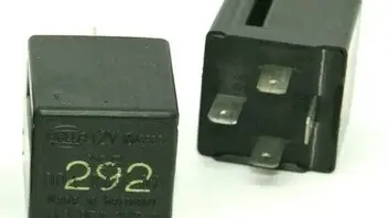

  • Hallo Norbert,

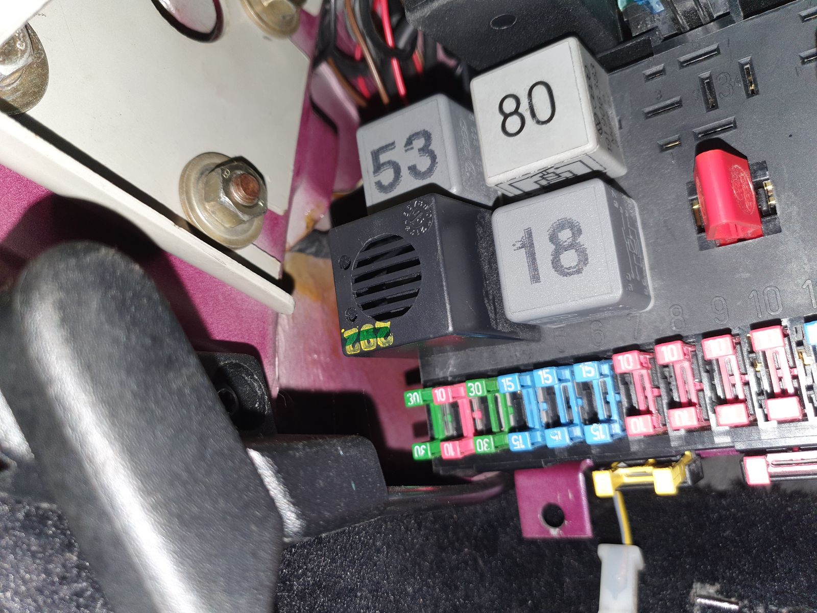

    sofern du ein Golf 1 Cabrio ab BJ 1983 (neuere Zentralelekrtik = Sicherungskasten) hast, passt das Relais Nr. 292 443951307B Summer für Licht - VW AUDI SEAT; das gibt's für etwa 15 €.
    Auf dem Foto: https://golf1wiki.de/index.php/Datei:2H-ZE-vorne.jpg ist die Vorderseite der Zentralelektrik abgebildet.
    Das Relais 292 wird unten links außen (neben dem Relais 18) eingesteckt. In den meisten Fällen funktioniert der Lichtwarnsummer ohne zusätzliche Brücken.

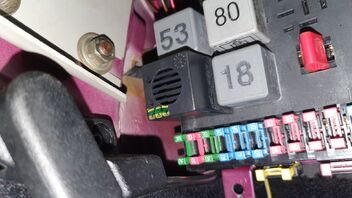

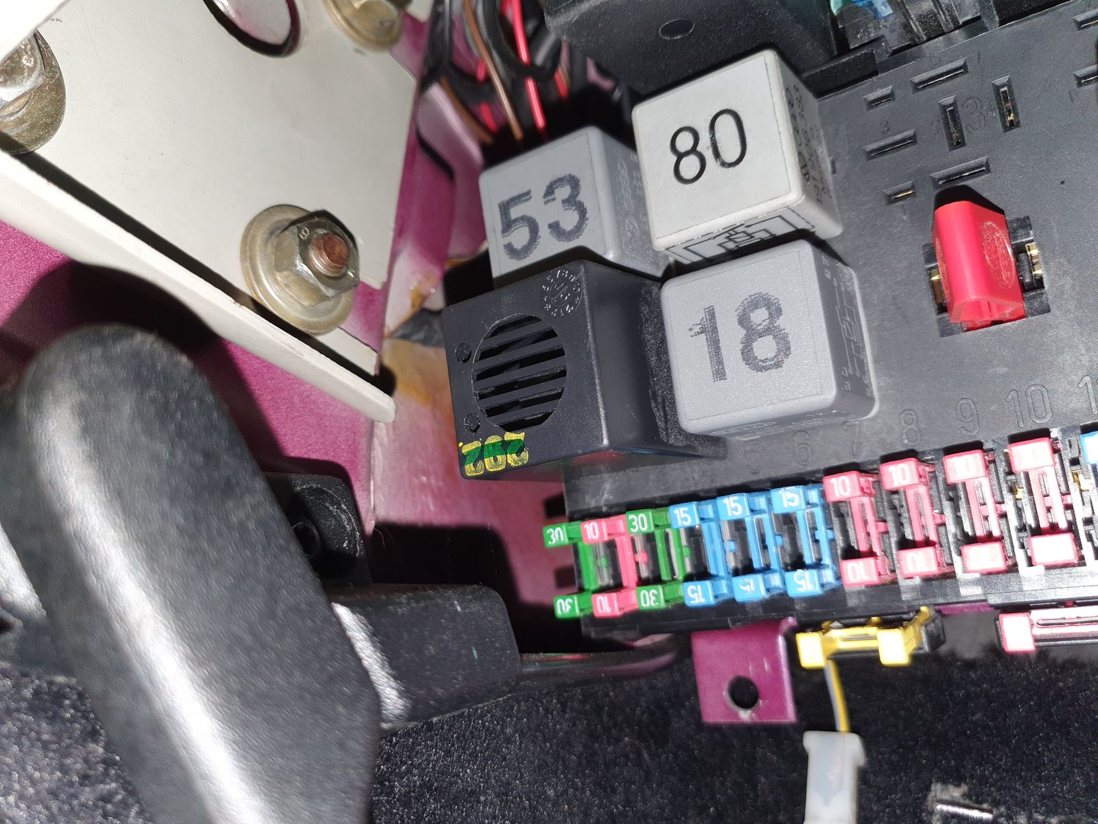

  • Jupp - das Relais 292 auf Steckplatz 7 ist Plug&Play.
    Funzt bei mir seit 2012 problemlos (Accapulco Bj. 09/92).
    ABER:
    ich hatte es probeweise bei 2 weiteren Freunden gesteckt: 1x Genesis, 1x Bj. 90 - beide Male ohne Funktion!
    wird also meistens funktionieren, aber eben nicht bei jedem (warum auch immer).
    Versuch macht klug; wenn's nicht funzt ist nichts verloren.
    Gruß, Stefan

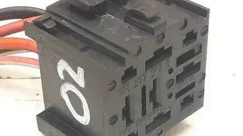

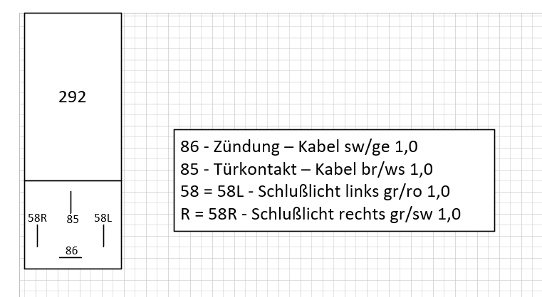

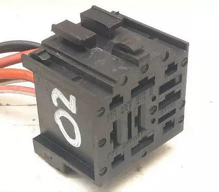

    wenn es auf Steckplatz 7 nicht funktioniert, bleibt immer noch die Möglichkeit, das Relais mit einem Relaisträger oben auf die Zentralelektrik zu bauen. So wurde es auch beim Seat Ibiza etwa Bj 2000 gemacht. Die Verkabelung muss man dann wie dort vornehmen.
    Das sollte sich herausfinden lassen.

  • Habe auch da Relais 292 auf Steckplatz 7 verbaut. Es hat bei mir nur funktioniert wenn ich den Lüfter an hatte. Bei ausgeschalteter Lüftung war auch der Summer aus.
    Hatte mir zwischenzeitlich einen neuen Lüfterschalter gekauft und da funktioniert der Summer immer egal ob Lüftung an oder aus :/

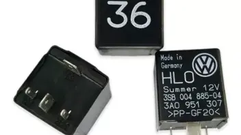

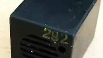

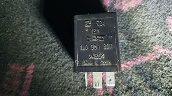

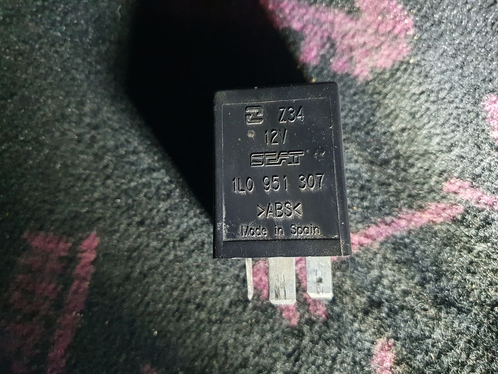

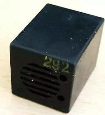

    Ach ja, es gibt zwei 292er. Ein fieses piepsen und einen modernen Gong. Ich meine das Seat mit den großen Schlitzen müßte der Gong sein, oder Napedaan ?

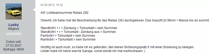

  • Dann gibt es sogar 3.
    Nein, ein direkter Videoupload ist nicht unterstützt.
    Ich schätze mal Du hast dann den Ton:
  • Interessant. Also das Problem das wir damals schon hatten und nicht lösen konnten läßt sich mit einem anderen Lüfterschalter lösen? Dann gibt es da wohl einen Hersteller der da irgendwas durchschleift bzw. auch nicht.
    Bei mir ist es der gleichbleibende schrille Ton.
    Habe den Schalter bei Werk 34 bestellt. Falls Interesse besteht kann ich die Artikelnummer raussuchen.
  • Im Ibiza war das eine Didödidö-Ton. So eins habe ich auch eingebaut. Unterschied zur Funktion im Ibiza (und auch Golf und Polo aus der Ära): Sobald der Motor aus ist fängt das Ding an zu Plärren, bei den Fahrzeugen wo das in Serie eingebaut war ging das erst los wenn man den Schlüssel abgezogen hatte (und die Tür auf war?).
