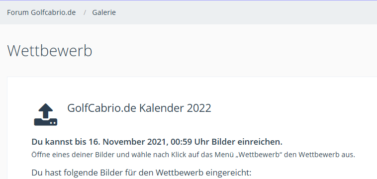

P.S. Wo können wir ein Foto des Fahrzeugs hochladen, um am Wettbewerb teilzunehmen, respektive wo finde ich den Link zum Wettbewerb
Foto in Galerie hochladen:
(ist selbsterklärend)
Und dann dein hochgeladenes Bild auswählen:
