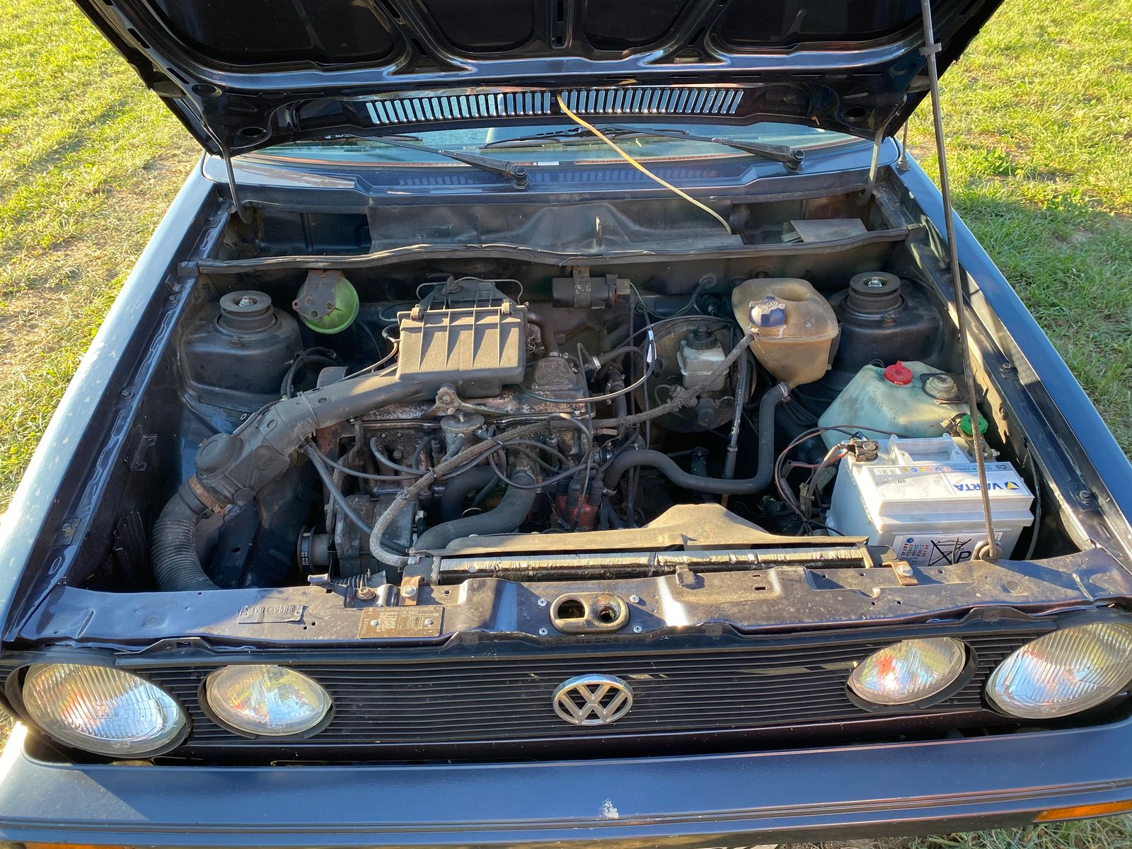

Golf Cabrio GL 1800 Motor ruckelt
  • Problem welches nun gehäufter Auftritt. Das erste Mal stellte ich das Ruckeln auf der Autobahn unter Last fest - Ruckelte kurz und als ich vom Gas etwas runterging hat es sich normalisiert.
    Gestern : Fahrt zum See ..beii 90 km/h im Beschleunigungsmodus Ruckeln und Stottern.. zum Strassenrand gefahren , etwas gewartet und dann ging es wieder aber es tauchte nach 15km bei einem kleinen Anstieg wieder auf ..
    Was mir noch auffiel : beim Gangwechsel Drehzahlabfall auf Null - Motor ging aus , sprang aber bei eingelegtem Gang sofort wieder an.
    Die Rückfahrt von 20km erfolgte dann problemlos - habe ihn aber absolut schonend gefahren .
    Ich habe den verrosteten Tankstutzen im Versacht. Benzinfilter ist sauber, Kerzen und grosses Motorservice wurde in diesem Jahr gemacht.
    Der Wagen steht immer in der Garage und von daher kann ich einen Maderbiss oder ähnliches wohl auschliessen.
    Was käme als Fehler noch in Frage ? Tankstutzen wird gewecchselt , Tank gesäubert und die Bebzinleitung bis zum Filter sicher durchgeputzt.
    Super 98 mit E5 kanns ja wohl nicht sein ?

    Ist der "EX"-Motor nicht der 1,8er mit 90 PS und dem 2E2 Vergaser ? Sieht das bei dir so aus ? --> *KLICK*
    Habe da mitunter die Bezinvorförderpumpe im Tank im Verdacht samt dem Sieb ?
    Ein Vergasermotor hat keine Vorförderpumpe - nur eine mechanische am Motor die über einen Stößel der Zwischenwelle angetrieben wird
    Sonst würdest du auch nicht den Stand im Spritfilter sehen können - bei dem Einspritzdruck absolut nicht ratsam...
    Oder gibt es den EX sowohl mit Vergaser als auch mit Einspritzung :?:
    Steinigt mich wenn ich Unrecht habe... 8)
  • Das ist ein Vergasermotor - mit Benzinpumpe an der Stirnseite des Motors direkt unterm Dampfblasenabscheider
    Kleiner Tipp: Schmeiß diesen chinesischen Pseudo-Batterie-Schnelltrenner raus - die taugen alle nix und schaden mehr als sie nützen
    Also hast du weder Vorförderpumpe im Tank noch eine Hauptpumpe unterm Auto - weniger Teile die kaputt gehen können 8)

  • Der vergammelte Einfüllstutzen wird für reichlich Dreck im Tank gesorgt haben. Da würde ich auf jeden Fall einen Blick in den Tank werfen. Ggf. muss der Tank gereinigt werden. Das die kleine Pumpe am Motorblock durch den Dreck Schaden genommen hat, ist vorstellbar. Die Pumpe und den Filter würde ich pauschal erneuern, kostet fast nichts und ist einfach auszutauschen.
    Dein Kühlwasserschlauch vom Kühler zu Ausgleichbehälter sieht nicht mehr sexy aus, über kurz oder lang wird das zum Problem.
