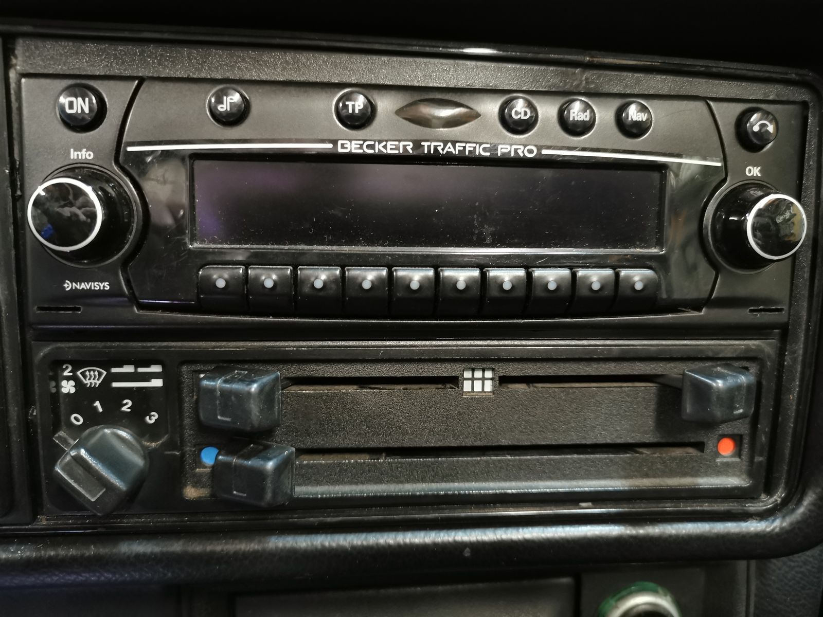

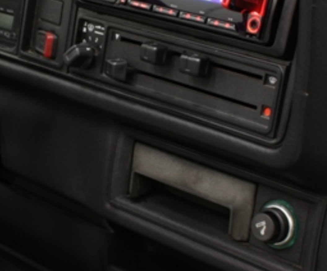

Auf diesem Bild steht der Temperaturregler ganz links am Anschlag. Bei meinem Sportline lässt sich der Regler nicht so weit nach links bewegen.
Gibt es hier unterschiedliche Ausführungen?
Ist vielleicht verstellt. Schau mal ob das Heizungsventil überhaupt ganz auf ist wenn der auf Voll bei Heizung steht.
eigentlich geht das immer von ganz l bis ganz r . Wahrscheinlich ist der Zug am Ventil selbst nicht richtig angesetzt, siehe Avomaps Hinweis
Hab eben mal den Zug am Ventil ausgehängt=> Der Schieber lässt sich trotzdem nicht weiter nach links bewegen. Die Abschlagpositionen am Ventil werden aber erreicht.

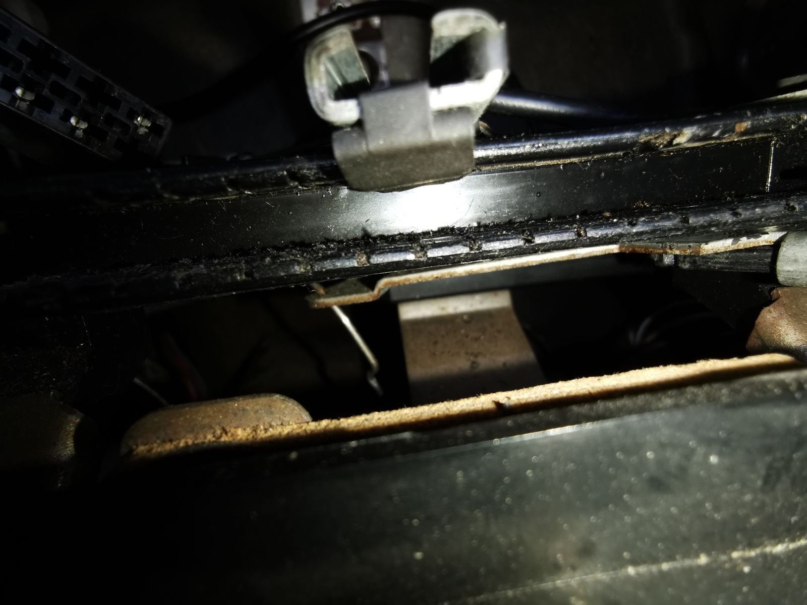

Hol das Radio nebst Einbaurahmen raus und schau nach das dir da kein "Wander"-Kabel den Spaß kaputtmacht und den Weg schlicht und ergreifend mechanisch blockiert ![]()
Hinter dem Heizungsregler sind unten 2 Kreuzschrauben - diese 2 halten das ganze Schieber-Geraffel fest - wenn die raus sind kannst du das alles prima analysieren
Und nicht zu feste am Betätigungshebel drücken - die dünnen Metallbetätigungsstangen (so nenne ich sie mal) verbiegen sich genau 2 mal: das 1. und das letzte mal ![]()
Du findest schon die Ursache ![]()
Innen am Regler ist der Zug genau so befestigt wie im Motorraum, könnte also auch dort versetzt sitzen
Oft liegt bei falschler Montage der Verstellhebel des Heizungsventils an einem Kühlerschlauch oder Ähnlichem an. Dann läßt es sich wegen dem Widerstand dort nicht über den vollen Weg verstellen.
Hier würde ich mal unter der Haube am Heizungsventil prüfen, ob der Hebel nict beim verstellen irgendwo anschlägt wo er nicht soll. ![]()
Habe diesen Fehler nun schon ziem,ich oft gesehen daß da jemand bei der Montage nicht aufgepaßt hat Ventil leicht verdreht montiert und schon geht nix mehr. ![]()
Fehler 1:Heizungsregler wurde lokalisiert und behoben = > war durch den verborgenen Zugdraht mechanisch blockiert.

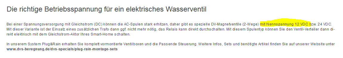

Wenn mein Heizventil mal kaputt gehen sollte (so dachte ich) knalle ich mir ein *Magnetventil mit Durchflußregulierung* in den Motorraum (gut getarnt). Dann habe ich zwar ein zusätzliches Poti irgendwo im Innenraum (gut versteckt) aber wenigstens Ruhe vor der nächsten originalen Fehlentwicklung. Diese Ventile laufen leider auf 24 Volt so daß ich dann noch einen *Spannungsverdoppler* verbauen müßte - aber das wäre ja nicht das erste Mal... ![]()
In diese Richtung könnte es gehen
Die Kosten / Nutzen - Rechnung dazu mache ich noch... ![]()
ich habe da auch noch ein Projekt offen ....elektrisch getaktetes Ventil ...
Getaktes hat nix. Dann ist das Ding ständig in Bewegung - frißt Strom und verschleißt zu schnell. Eine einstellbare Stauscheibe oder einen elektrisch einstellbarer Druckminderer für 12 Volt wäre perfekt - aber finde mal sowas ![]()
