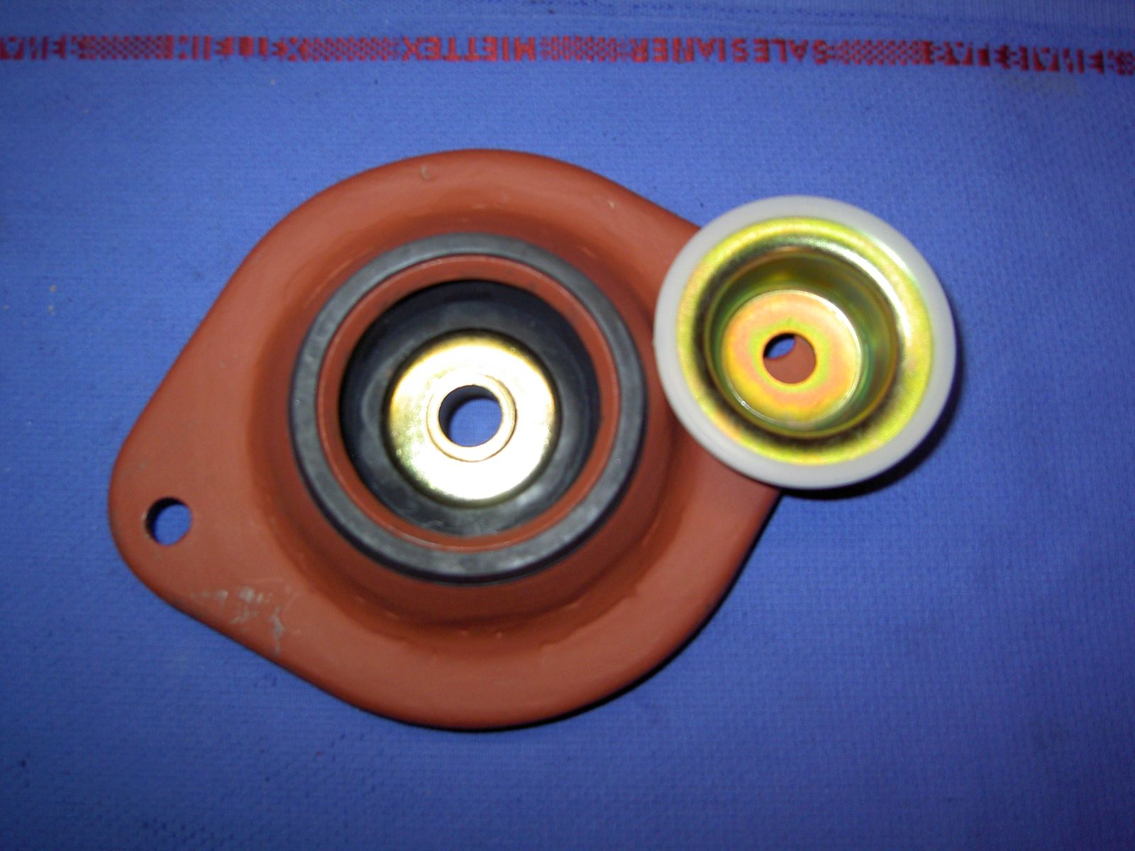

    Zusammengebaut ohne "Abdeckplatte"
    Komplett "trocken" zusammengebaut:
    Und zusammengebaut von unten:
    Bis bald liebe Leute 8)

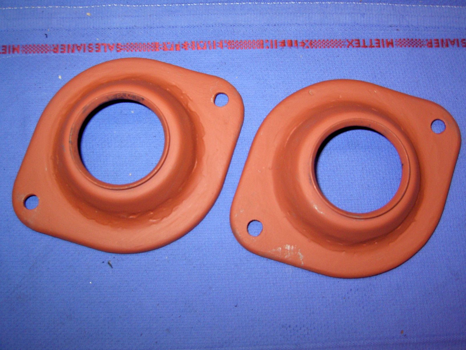

    Heute ein wenig Sauerei gemacht - der erste Anstrich zieht gerade ein...
    Mein Wunderzeugs:
    Mal sehen wie die morgen aussehen wenn der erste Durchgang erledigt ist. Im Fall der Fälle ziehe ich eine zweite Schicht drüber:

  • Kurzer Status: Das Zeug ist jetzt eingezogen und ein zweiter Anstrich war nicht nötig. Olli hat heute seine Lager abgeholt und freut sich schon wie ein Honigkuchenpferd auf den Einbau :S
    Ich freue mich bereits auf seinen Erfahrungsbericht - er darf saisonbedingt am 1.4. schon wieder auf die Piste während ich noch 4 weitere Wochen darauf warten muß 8)
    Meine Lager pinsel ich vielleicht morgen an - eilt ja bei mir nicht...

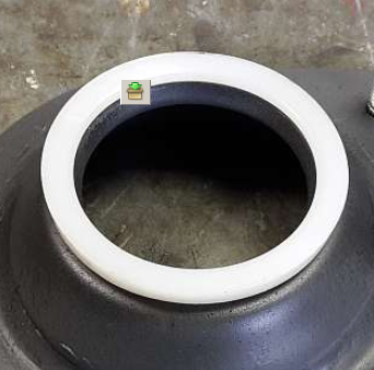

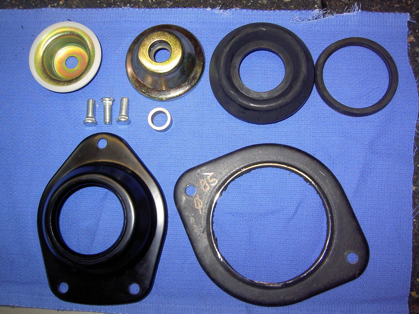

    Nebenbei fällt mir auf das der abgebildete Kunststoff-Anschlagring bei mir nur ein Gummiring ist der bei den Lagern dabei war:
    Brauche ich den unbedingt ? Muß der aus Hartplastik sein ? Bewegt sich der obere Anschlagteller darüber ? Rutscht mir mein Gummiring jetzt einfach weg ? ;(
    Ist dieser vom Golf-Topf auch passend bei dem Käfer-Topf ?
    Ok - ich könnte diese Ringe In Lettland bestellen (Bei KFZ-Teile24, Classic Parts, Audi Nostalgie, Werk34 etc... nicht zu finden) - aber "günstig" ist was anderes: ^^
    *HIER* hat den vor 12 Jahren schon mal einer vergeblich gesucht :huh:
    Oder habe ich wie so oft eine vorübergehede Denkblockade ? :/
