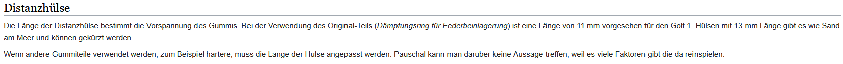

    Da Phönix noch bis Mai inner Garage pennt und ich ihn nicht ohne Domlager rumstehen lassen möchte und kann: hat einer rein zufällig noch die laut Wiki benötigten alten abgegammelten Domlager:

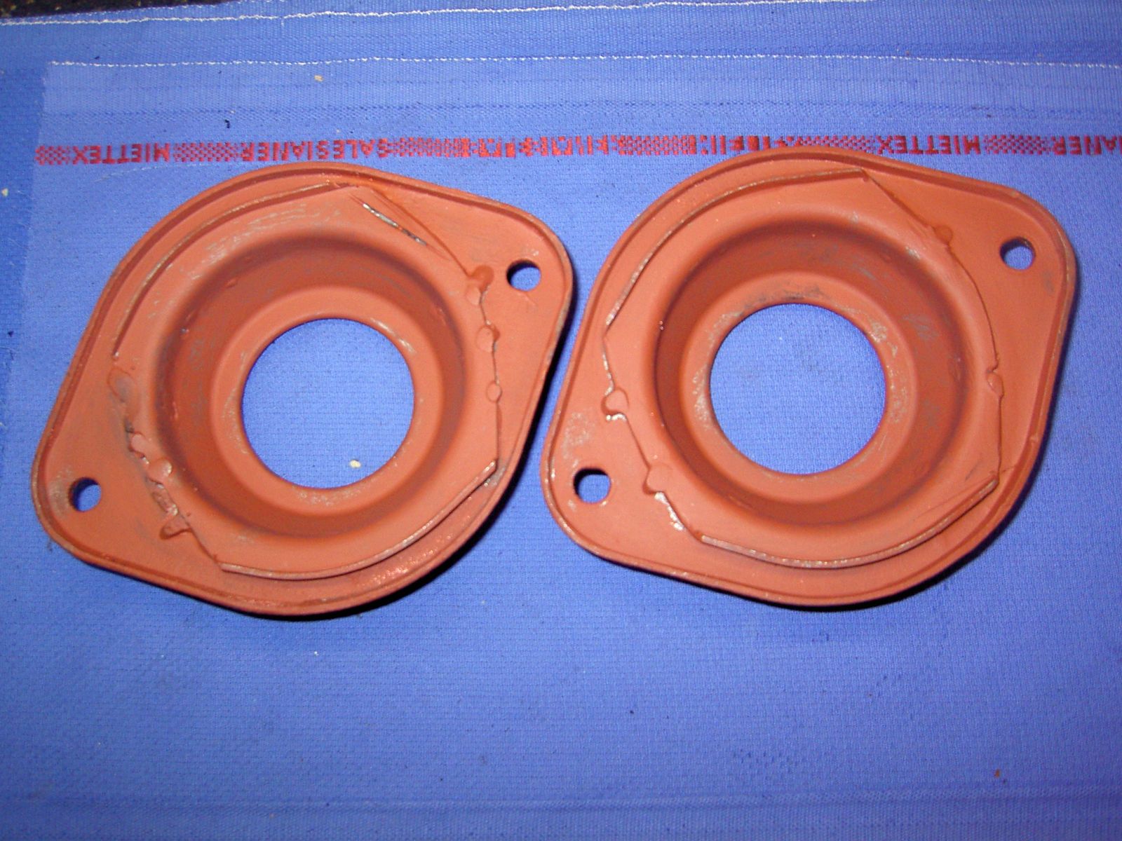

    • Golf 1 / Cabrio Domlager neuer Bauart (kann gebraucht und defekt sein, hier wird später nur die Platte herausgeflext)

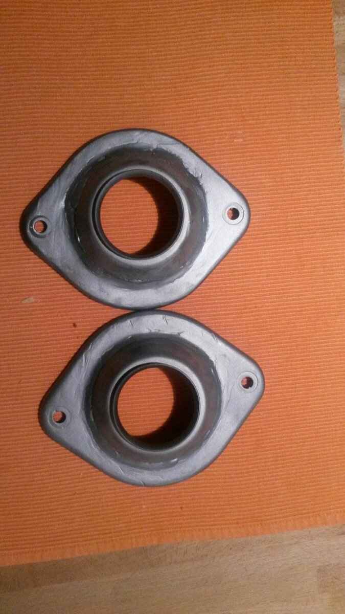

  • Wie lange halten diese Non-plus-Ultra-Umbau-Neubau-Eigenregie-Domlager denn eigentlich ?
    Die halten im Prinzip ewig, da hier der Gummi auf Druck beansprucht wird und nicht auf Zug. Somit kann er auch nicht mehr vom Metallträger abreißen.

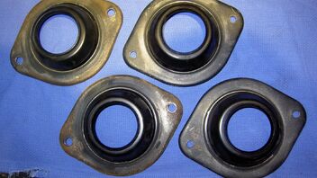

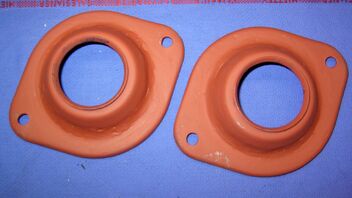

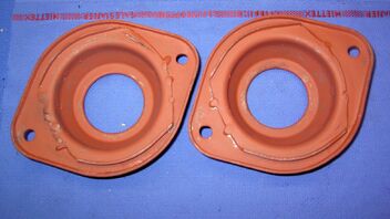

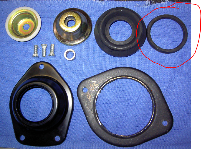

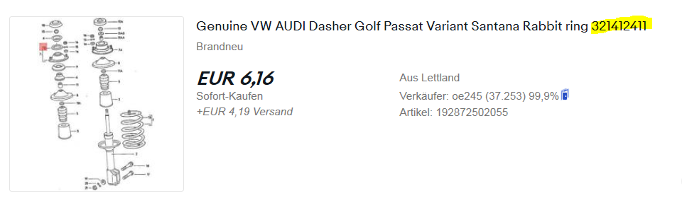

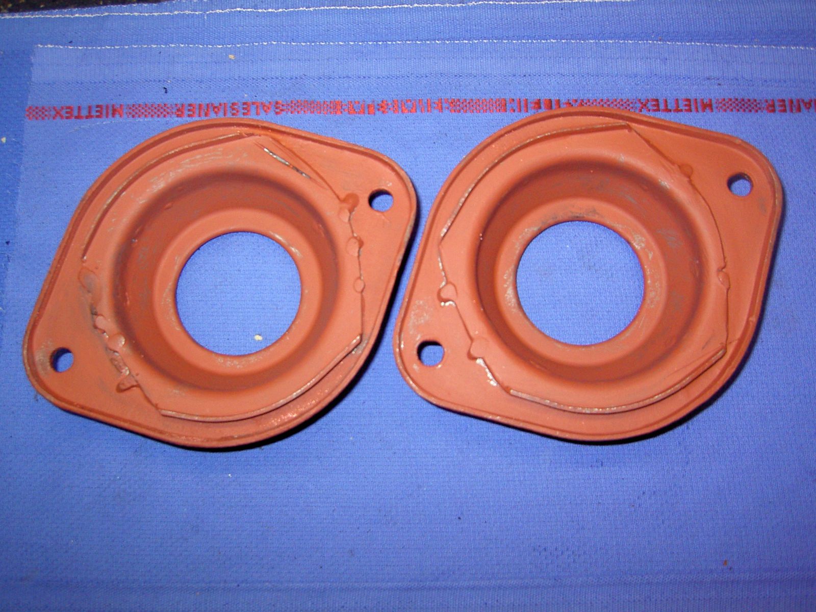

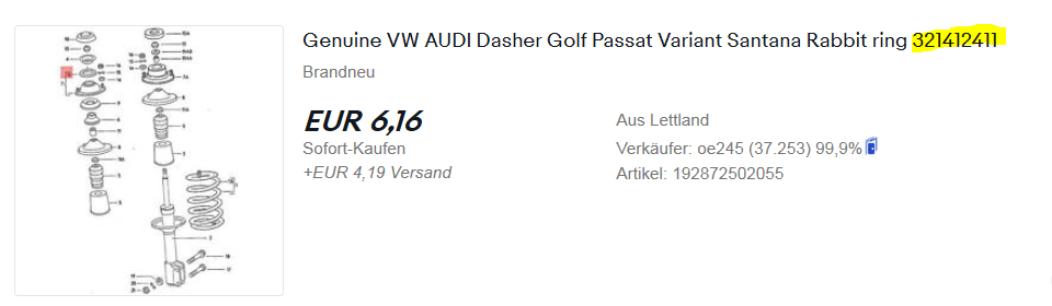

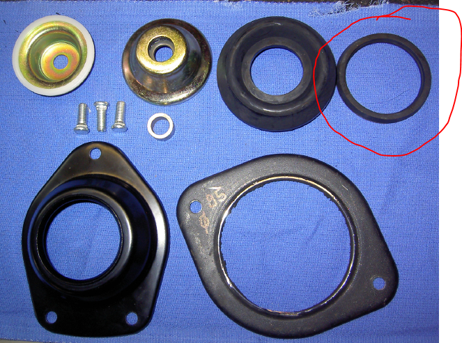

    Irgendwer hat die passenden Blechteile auch nachbauen lassen und einzeln angeboten. Damit müßte man nicht mehr flexen und schweißen und kann die Käferlager einfach umbauen. Ich finde aber momentan den Link nicht mehr.
    Grüße
  • Irgendwer hat die passenden Blechteile auch nachbauen lassen und einzeln angeboten. Damit müßte man nicht mehr flexen und schweißen und kann die Käferlager einfach umbauen. Ich finde aber momentan den Link nicht mehr.
    Grüße
    Ich habe da glaube ich die letzten Bleche mal bei Ebay geschossen.
    Der Verkäufer ist:
    https://www.ebay.de/usr/race-customparts
    Und hier habe ich Bilder dazu mal eingestellt:.
    Stoßdämpfer tauschen komplett am 92er Sportline
    Beitrag 106
    Aber er hat aktuell keine drin. Und ob die Passen oder soooo toll sind kann ich euch auch noch nicht sagen. Noch liegen Sie hier halt rum

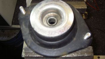

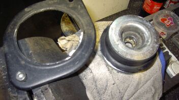

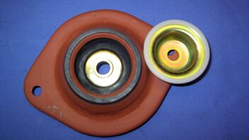

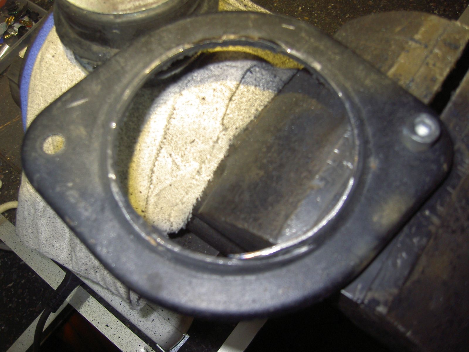

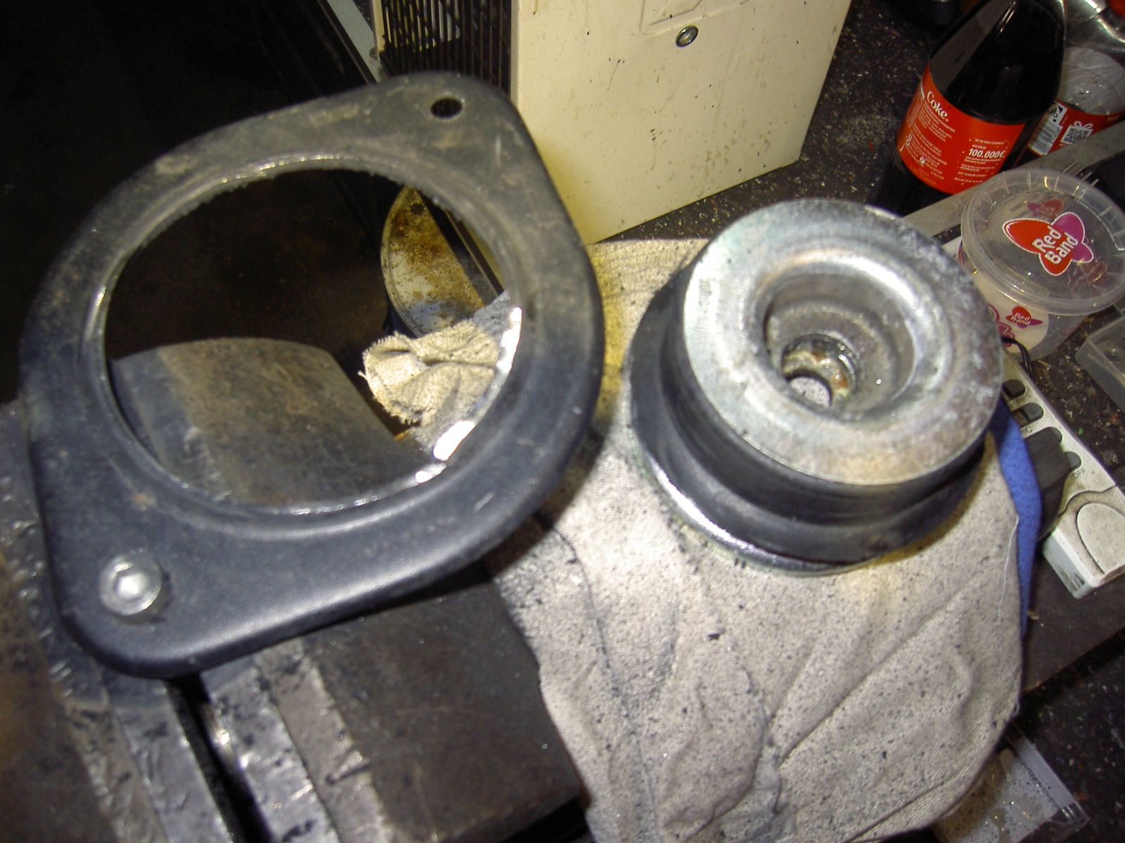

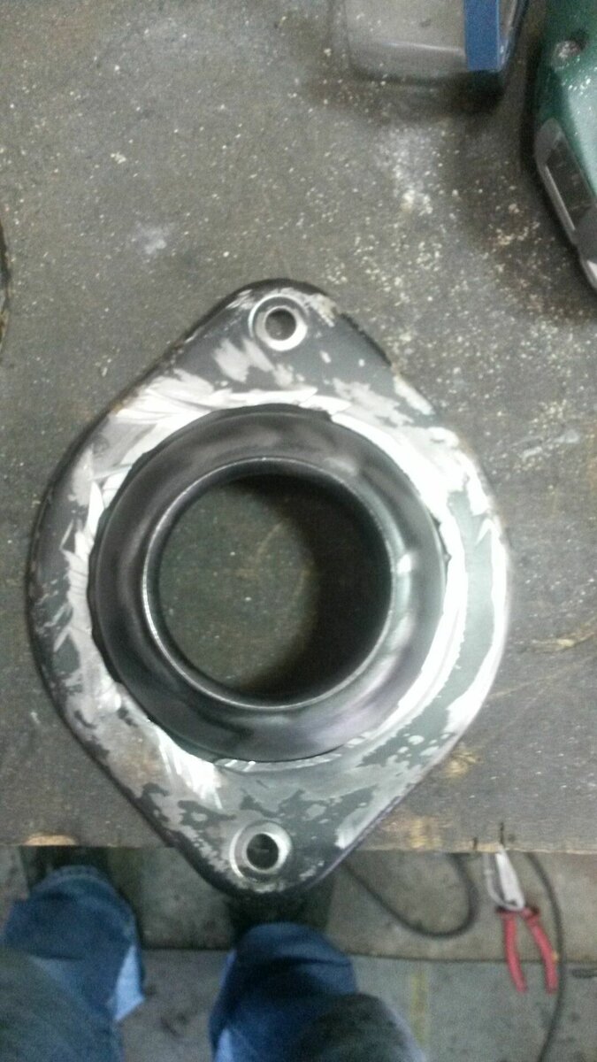

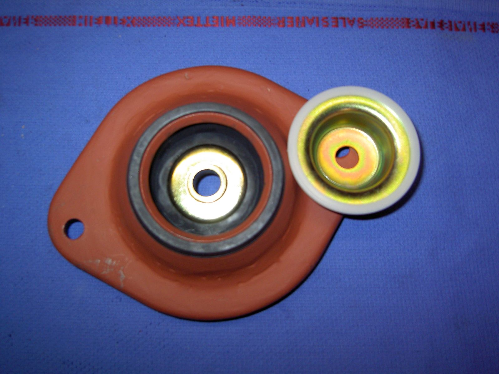

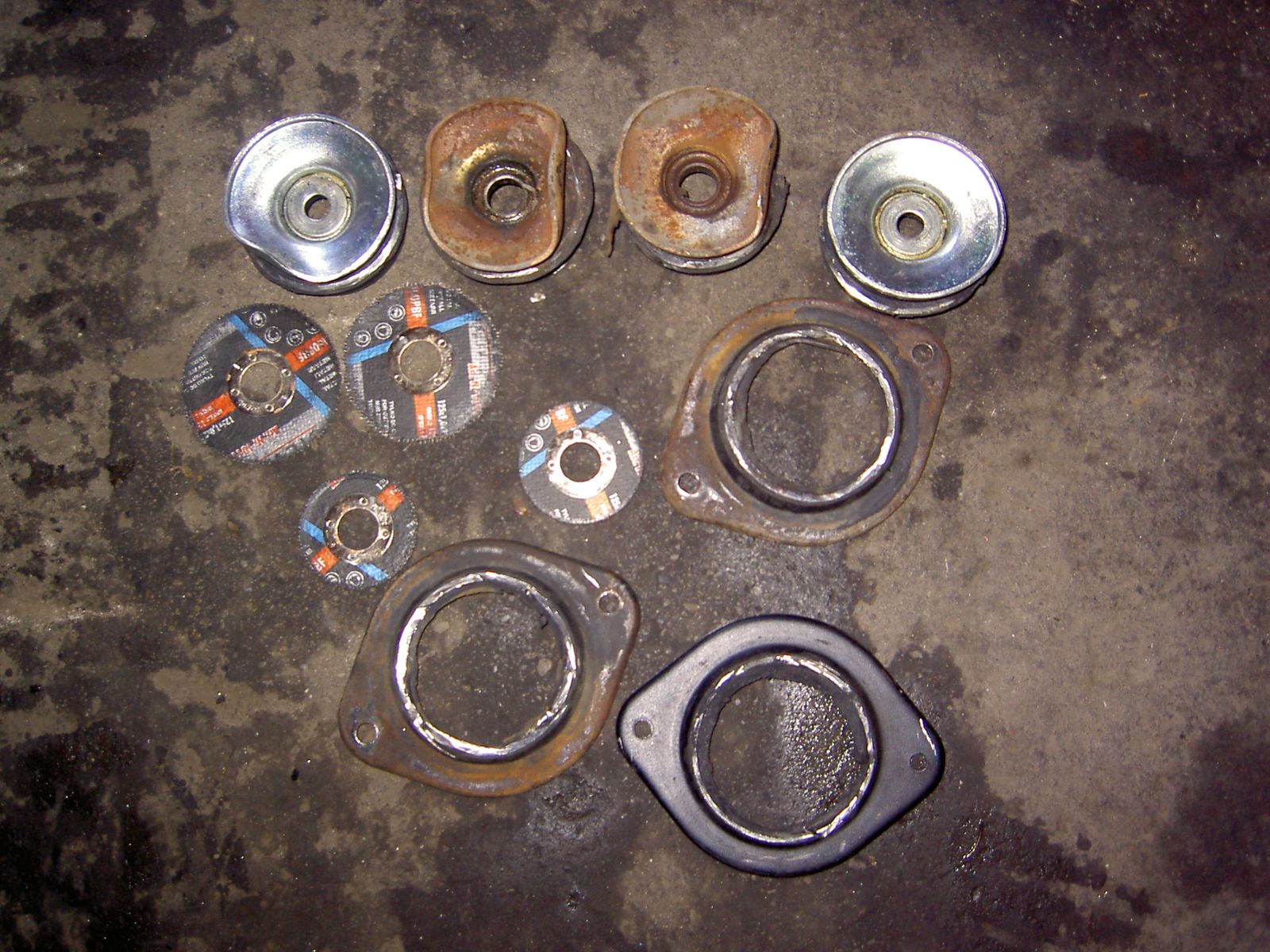

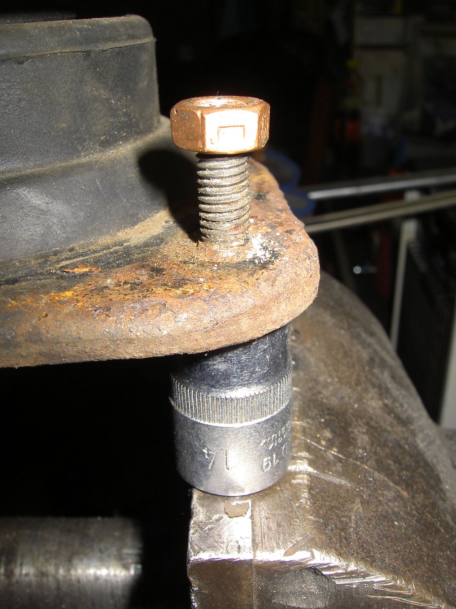

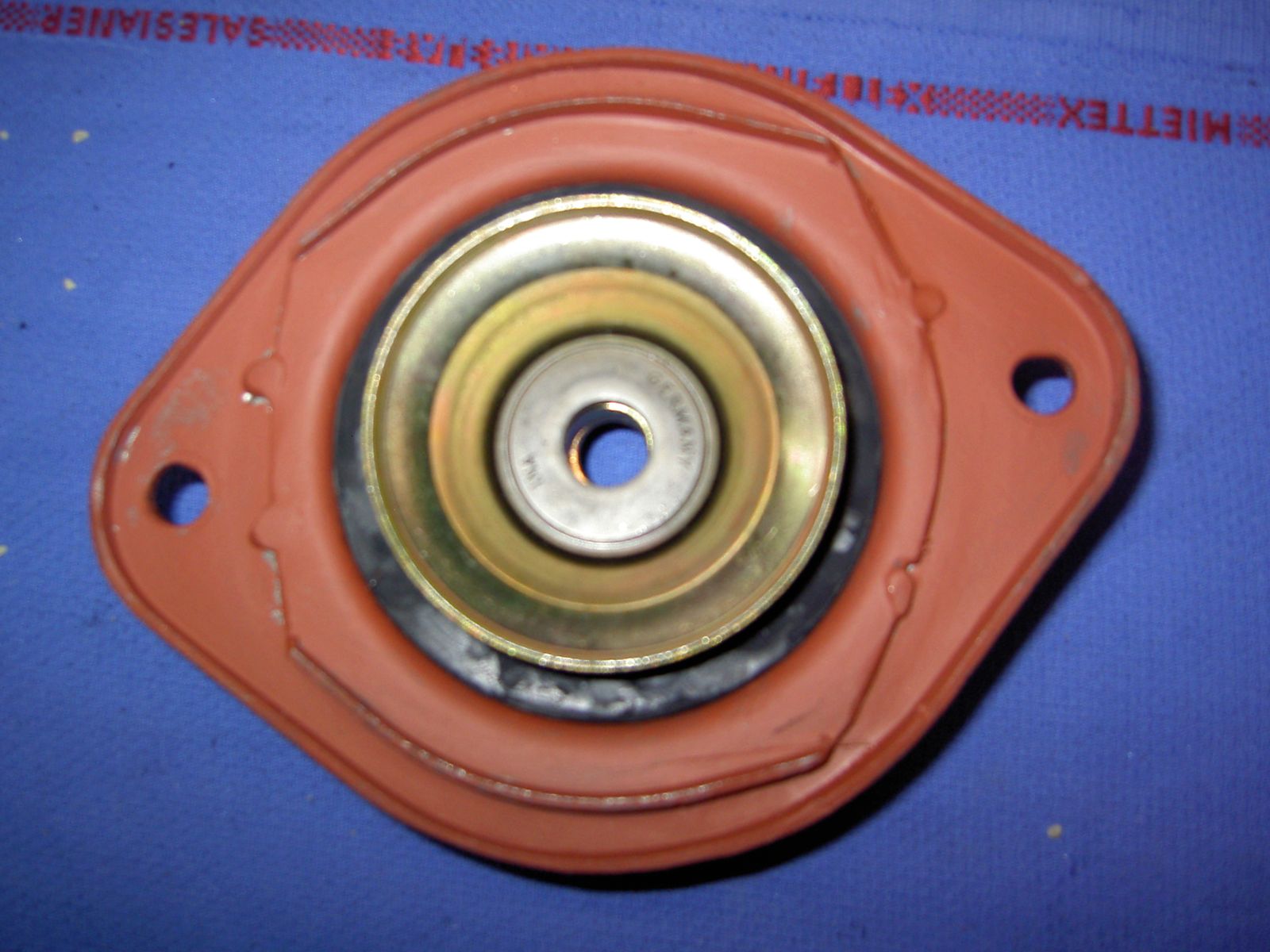

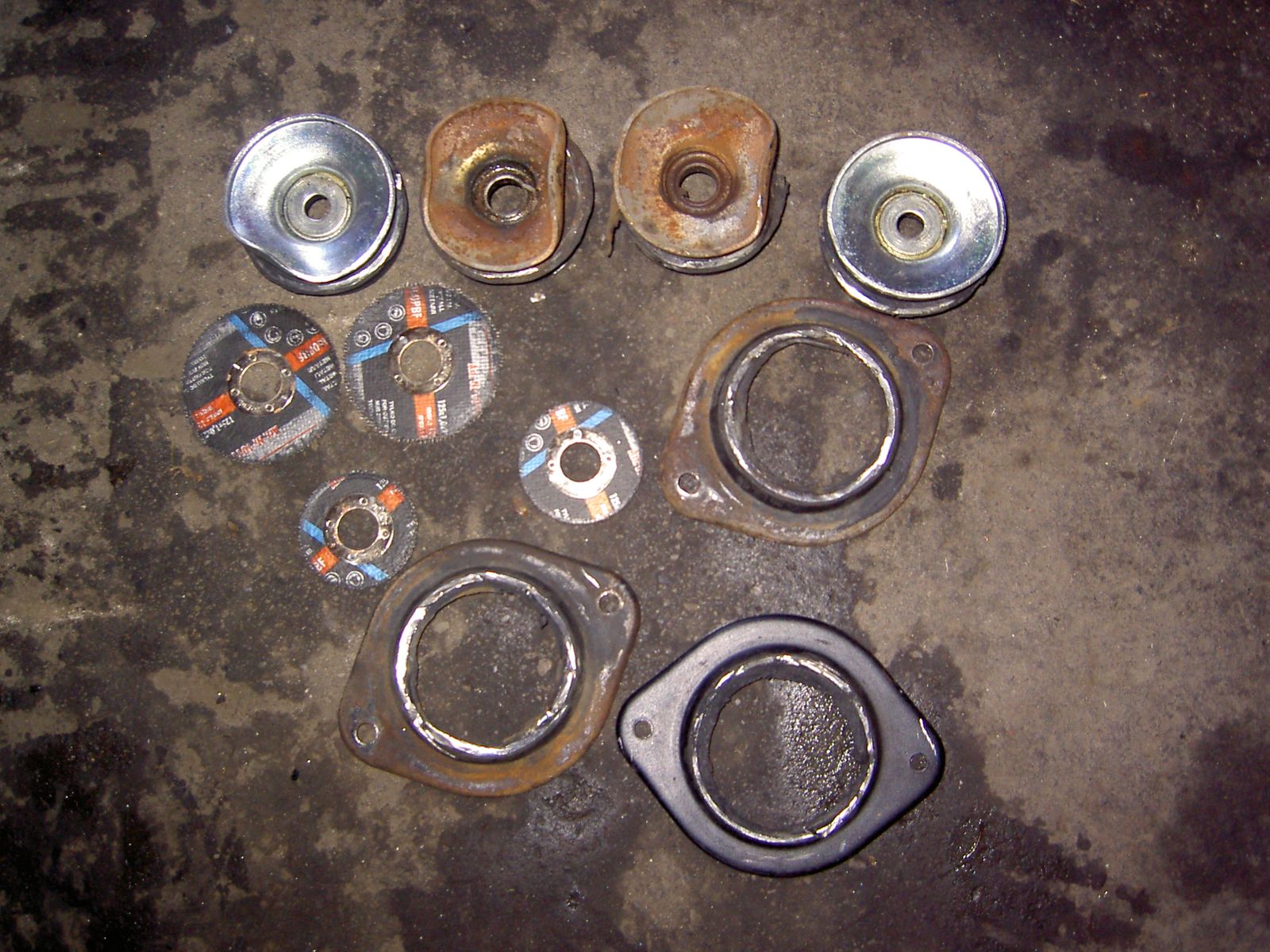

  • Habe heute angefangen mit dem Projekt - juhu :)

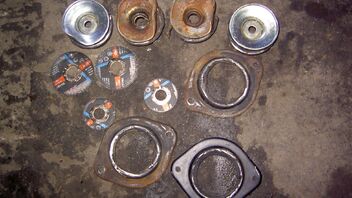

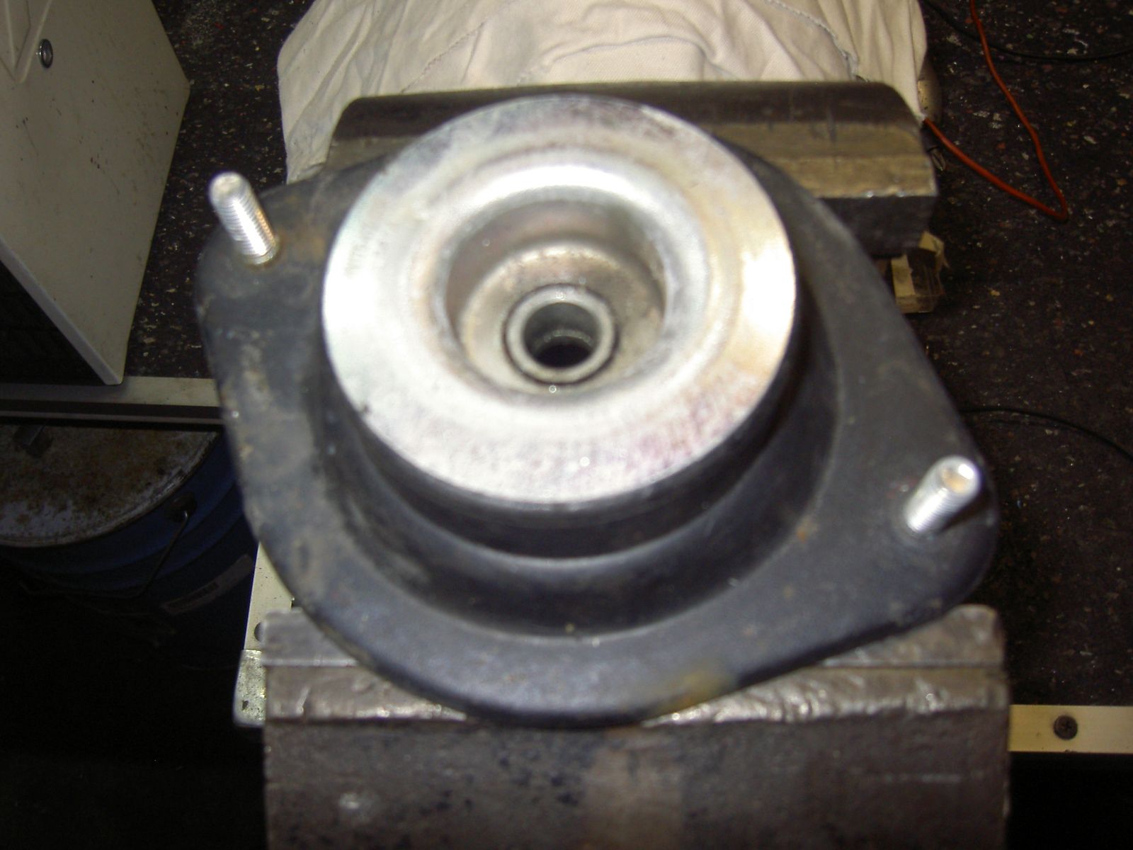

    Das erste Lager in "gebraucht gekauft":

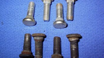

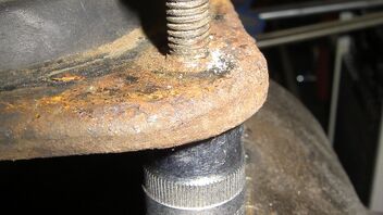

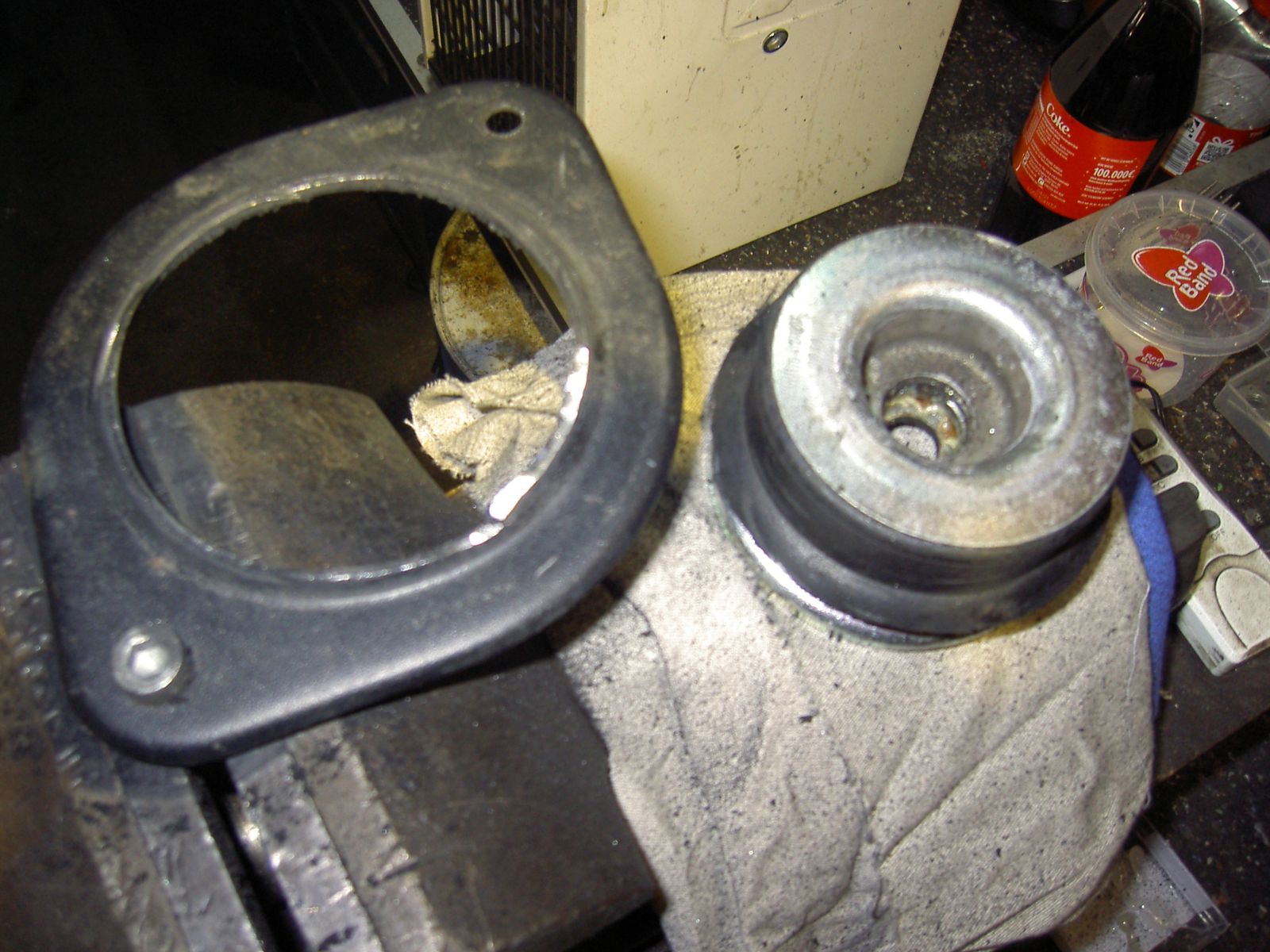

    Die Schrauben rausgekloppt und den Lagerkopf abgeflext:

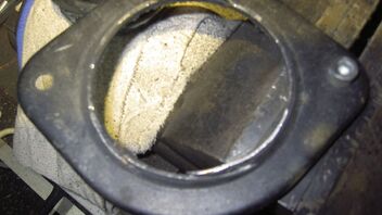

    Da ist nun der 1. Teller im Zustand "frisch abgeflext":

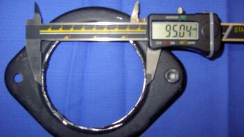

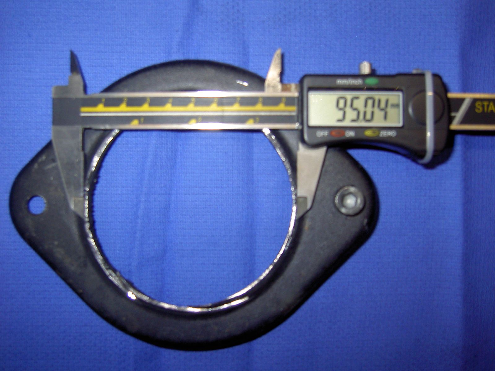

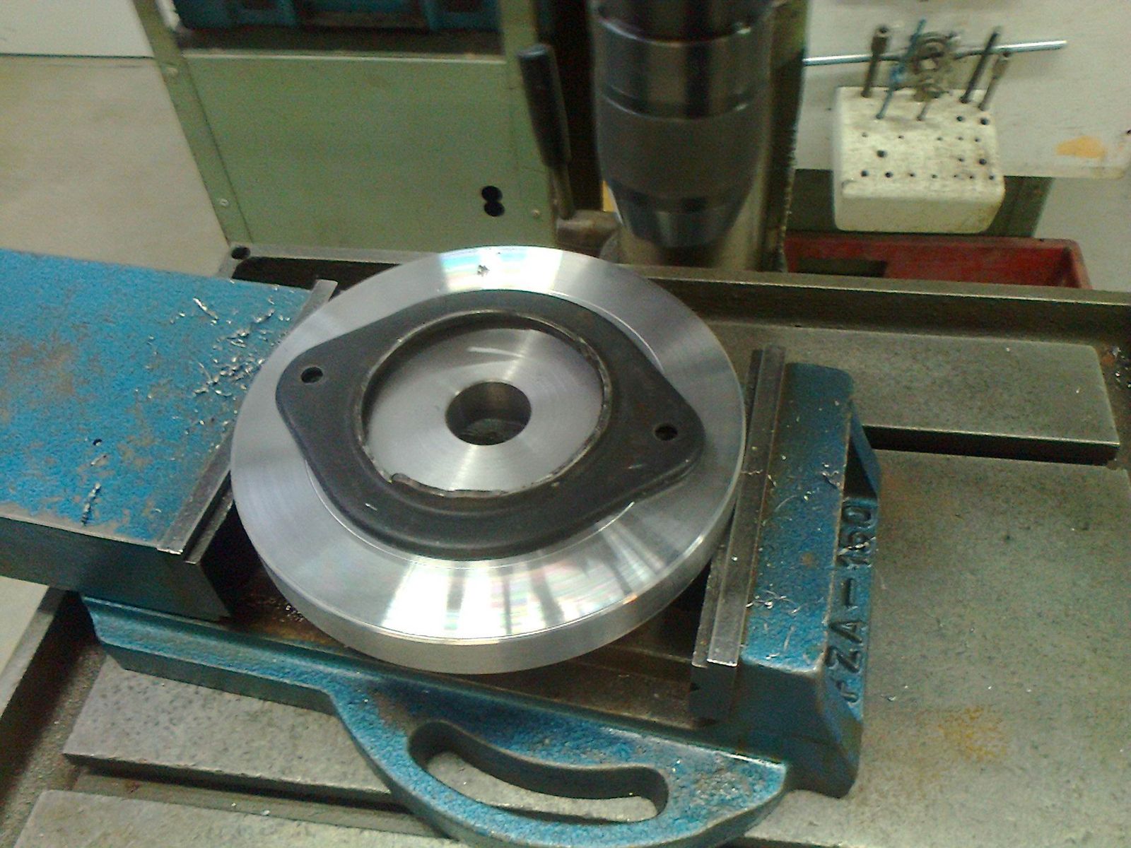

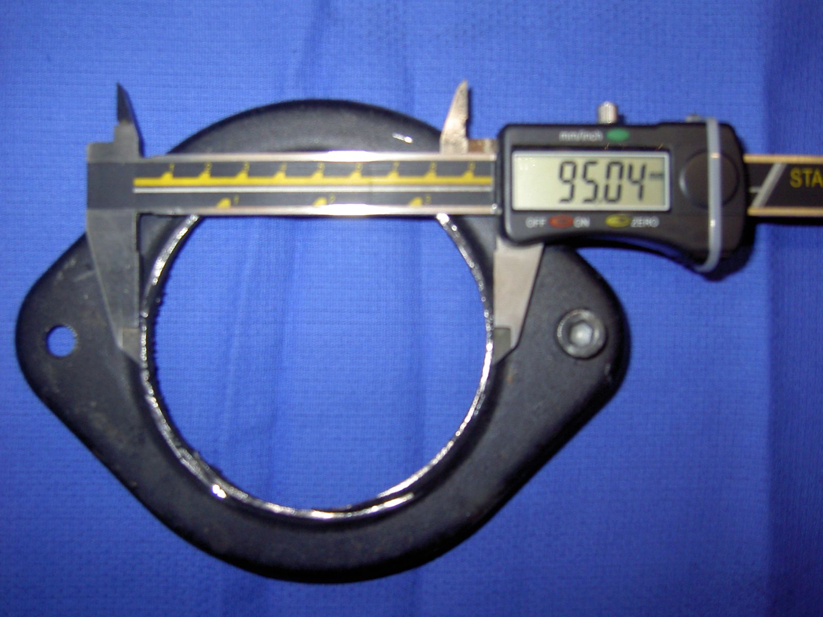

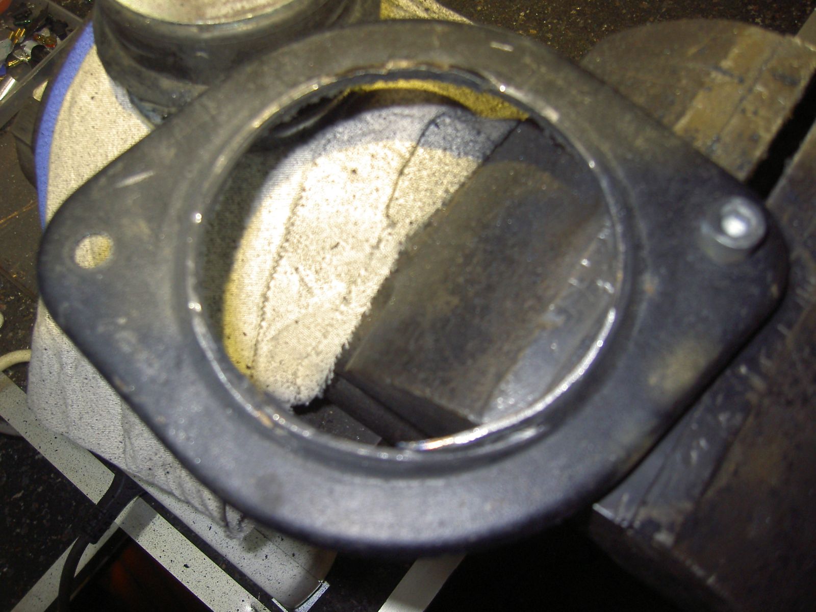

    Laut Wiki soll das Loch optimaler Weise 95 + 3 mm groß sein. Hier offenbahrt die Schieblehre das da nicht mehr viel fehlt:

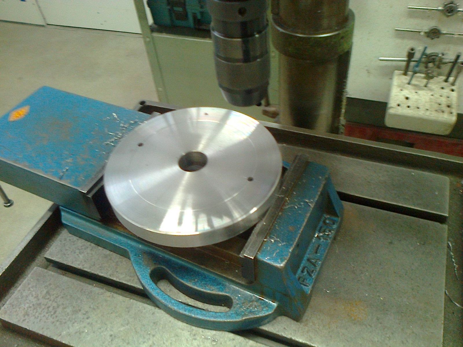

    Weiter steht da das eine Drehbank von Vorteil wäre. Logisch. Morgen sehe ich meinen Kollegen aus unserer Werkstatt-Abteilung - den haue ich an ob er das Teil überhaupt eingespannt bekommt und ob er mir die 95 mm schön kreisrund drehen kann - um beste Ergebnisse zu erzielen. Soll am Ende ja auch hübsch aussehen :saint:
    Was Wiki leider verheimlicht ist das es ganz schön stinkt wenn man das Teil zerflext. Da man dabei tief ins Gummi flexen muß und sich das sicher niemand mit ner Handsäge antut wären Nebelscheinwerfer in der Werkstatt heute enorm von Vorteil gewesen :D

    Sollte mein Kollege das morgen an der Drehbank gebacken bekommen (drück mal die Daumen) wäre es von Vorteil wenn du entweder vorbeikommst und mir die Teile bringst (wenn du zufällig in der Nähe sein solltest) oder mir schon mal die Teile schickst damit wir uns am 20. dann nicht mehr mit so einem Mist aufhalten müssen - zumal unsere Werkstatt (in der Firma) Samstags nie besetzt ist. :)
