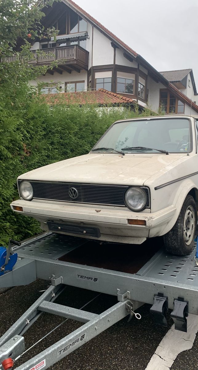

    Ich habe vor kurzem durch einige Zufälle ein 84er Golf Cabrio, das seit 14 (!) Jahren in der Garage stand, für sehr günstiges Geld zusammen mit meinem Großvater gekauft. Problem an der Sache ist nur, dass wir komplette Anfänger sind. Hier erstmal einige Bilder, die ich gemacht habe.
    Da wir komplette Anfänger sind und der Motor auch schon einige Kilometer auf dem Buckel hatte, haben wir den Motor an den Mechaniker unseres Vertrauens gegeben zum frisch aufbereiten. Dieser sollte dann wie neu sein, also nicht mein Problem. Einige Außenteile habe ich schon demontiert um das Fahrzeug demnächst wieder frisch (in weiß) zu lackieren. Ein anderes Verdeck soll er auch bekommen, da das jetzige leider Risse hat. Rost hat das gute Stück fast gar keinen.

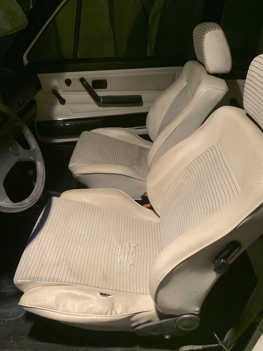

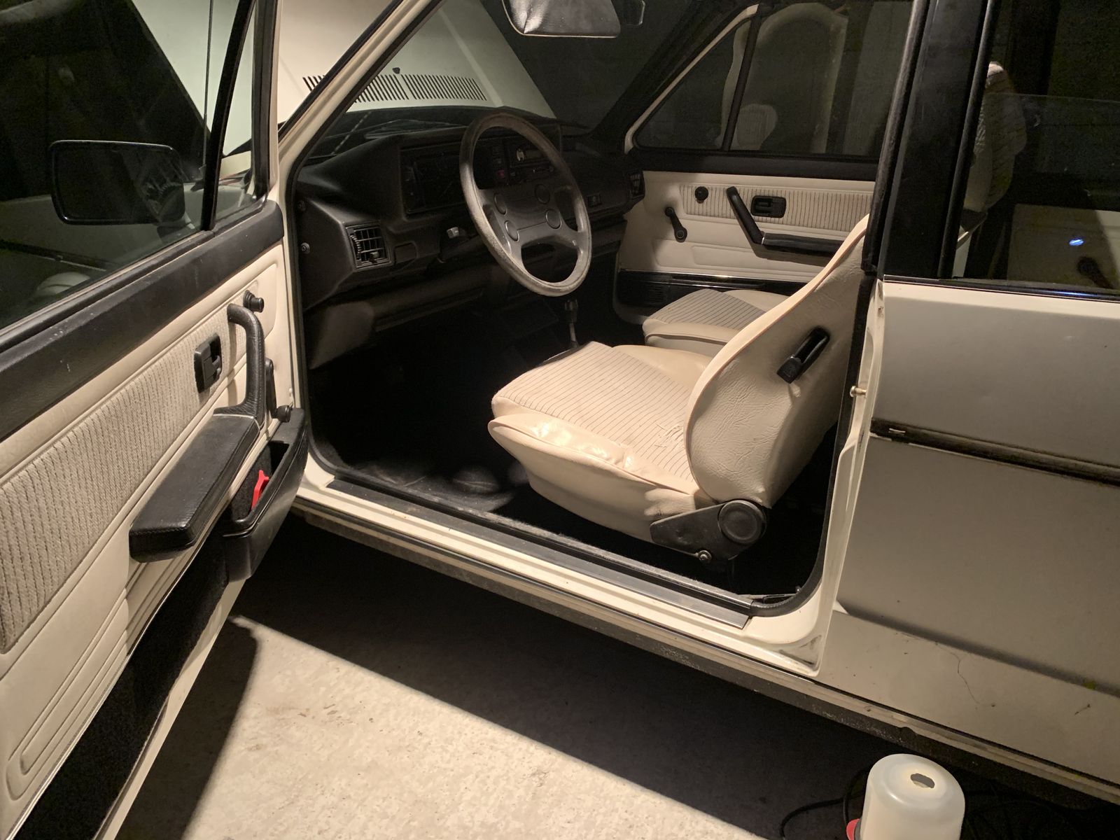

    1. Weiß jemand genau, ob und welches Sondermodell das ist? Ich weiß dass es mehrere Versionen mit weißen Sondermodellen gab, aber diese unterscheiden sich alle und ich bin mir unsicher. Bei meinem ist die Außenfarbe, die Felgen, das Verdeck, die Sitze, und die Türpappen in weiß.
    2. Da ich keine Ahnung habe und auch nicht alle Möglichkeiten (Hebebühne etc.) muss ich leider viel beim Mechaniker machen lassen. Ich möchte aber nicht mehr ausgeben als nötig, wenn ich einige Dinge selbst machen kann. Also: Welche Sachen könnte ich selbst überprüfen und erneuern oder pflegen? Ich bin nicht unbegabt und kann mir schnell Dinge aneignen. Speziell bei Federung und Fahrwerk könnte ich dabei eure Hilfe brauchen.
    3. Die Sitze sind auch schon ziemlich mitgenommen und ich will diese auch neu beziehen lassen, oder welche gebraucht kaufen. Leider finde ich im Internet sehr wenige gute Angebote für die Sitze und sie scheinen sehr selten zu werden. Was sollte es maximal kosten beim Sattler diese neu beziehen zu lassen? Knapp 1600 Euro hat mir der letzte angeboten, dies war mir leider bisschen zu viel.

    Schickes weißes cabby.

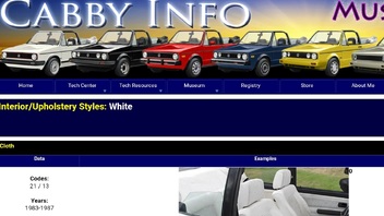

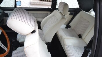

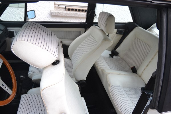

    Die Sitze könnten diese sein. (Bild)

    Wenn er aus 84 ist, dann ist es die zweite Serie vom Schneeweiß. Das blaue Prospekt, nicht das gelbe ^^.
    Ich habe vor 6 Jahren für die Stoffbahnen der Vordersitze und eine Lederseitenwange 500,- inkl. Material bezahlt. Den Stoff gibt es nicht mehr Original, aber eine brauchbare Neuwebung kann man bekommen.
    Was auf den ersten Blick fehlt sind die richtigen Alus, da gehören weiße Tarantula drauf. Und keine lackierten Stahlfelgen.

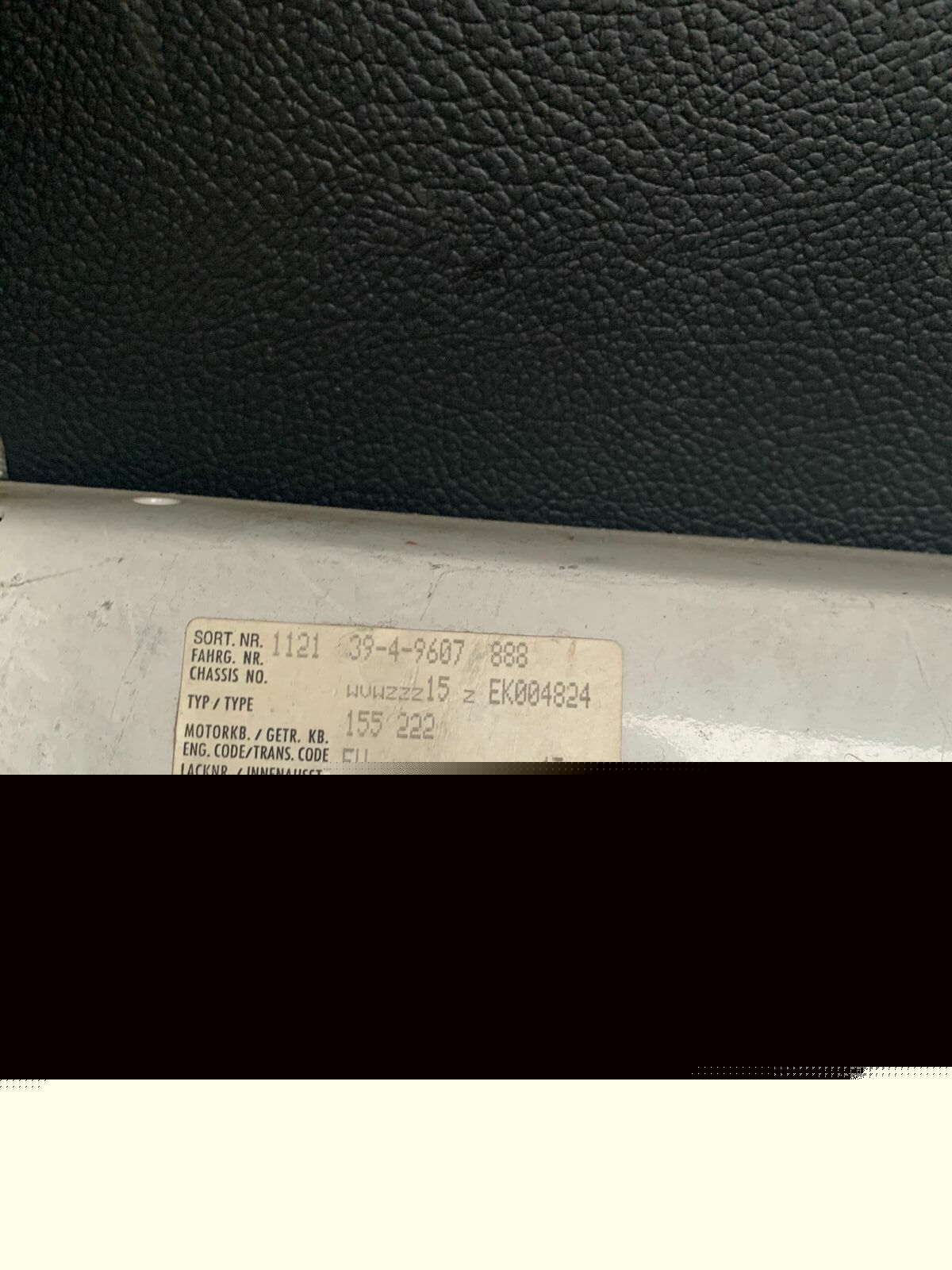

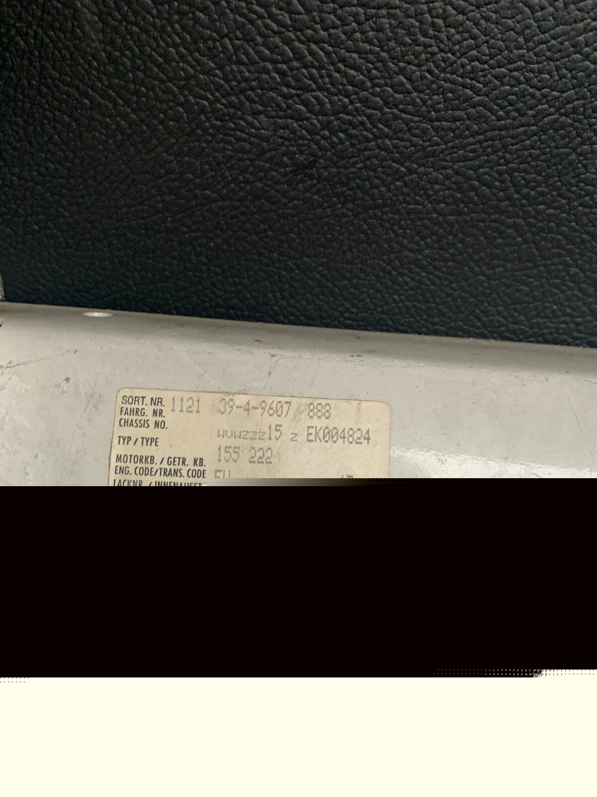

    Das Buch sollte ich mir wohl zulegen. Wegen des Typenaufklebers:
    Ich denke das sollte er sein, ich werde daraus aber eher nicht schlau. Also Hilfe ist gern gesehen haha ^^
    Danke auf jedenfall für den Tipp wegen des Modells. Wo finde ich das Prospekt von dem du redest?

    was ich aus dem Sticker lesen kann: Hergestellt am 4.Tag, 39 KW , 1984
    Motorkennbuchstabe: EW , Getriebekennbuchstabe: 4T
    Lackcode: L90E ( Alpinweiss) , Polstercode: 21: Stoffsitzbezug, weiss
    Das "W25" steht m.E. hier für das Sondermodell "Schneeweis"
    die "635" gibt an, dass eine Zusatzheizung ( Vergaser ) verbaut ist
    es wäre natürlich toll, wenn das Fahrzeug wieder ein weisses Verdeck bekäme ,- das wird sicher `n Hingucker
    • Offizieller Beitrag
    Tarantulas sind nicht so teuer, nein. Aber im Normalfall muß man die neu Lackieren/Beschichten lassen. Oft sind sie in silber von der Limo.
    Zum Aufkleber:
    VIN mit E, ist also ein 84er Modell.
    EW Motor ist 1,6l Vergaser mit 75 PS
    4T Getriebe ist ein 4+E Getriebe (dahingleiten mit geringer Drehzahl)
    Außenfarbe L90E ist Alpinweiß
    Innenfarbe 21 sind die Sitze/Türpappen wie Du sie auch drin hast
    W25 ist das Sondermodell Schneeweiß 1984
    635 keine Ahnung ^^

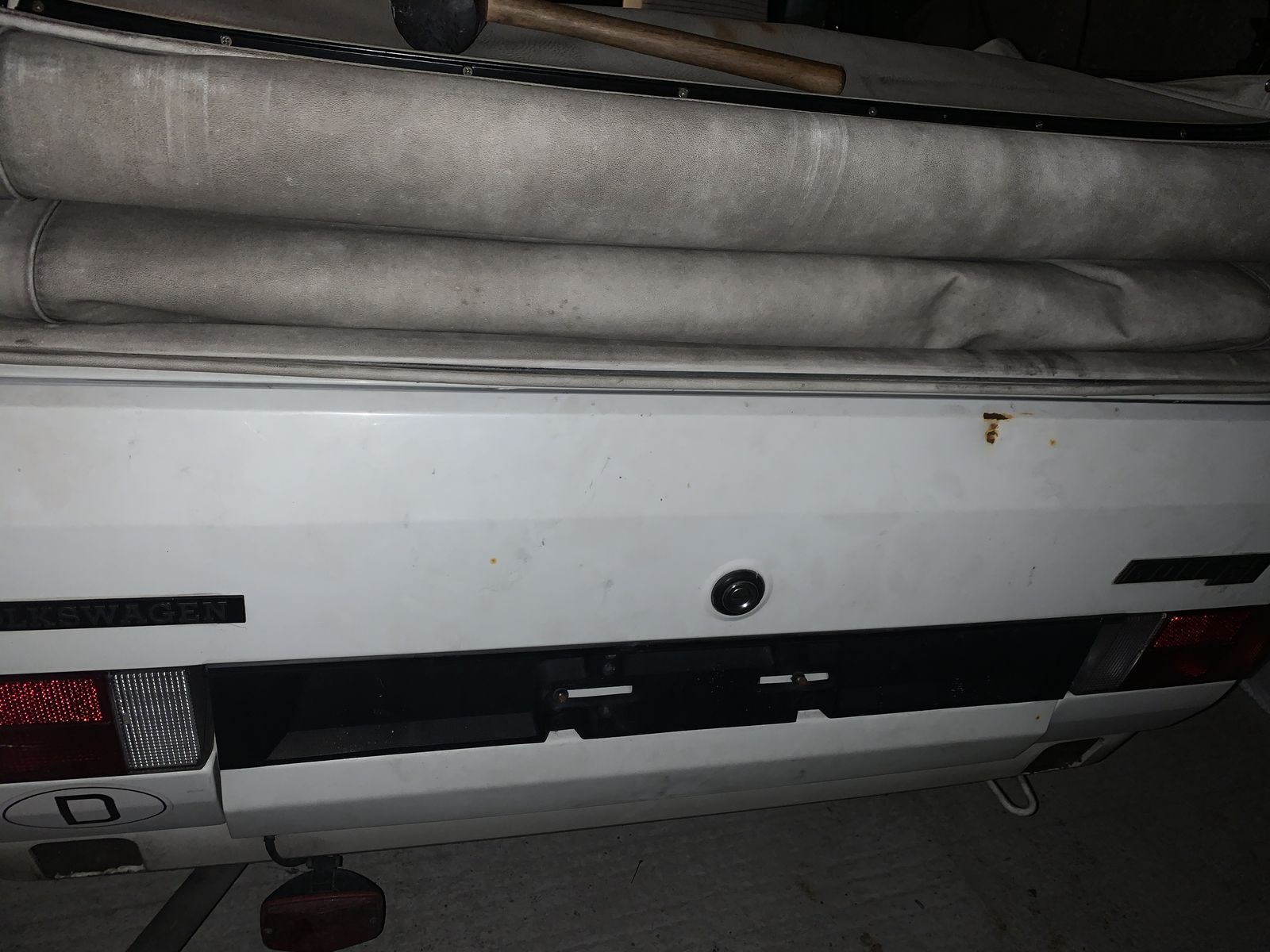

  • Einige Außenteile habe ich schon demontiert um das Fahrzeug demnächst wieder frisch (in weiß) zu lackieren. Ein anderes Verdeck soll er auch bekommen, da das jetzige leider Risse hat. Rost hat das gute Stück fast gar keinen.
    auch von mir Glückwunsch zum Cabrio!
    Das Fahrzeug scheint recht unverbastelt zu sein, klasse:thumbup:.
    Ist eine komplette Neulackierung wirklich notwendig?
    Wenn es noch der Erstlack ist, würde ich es mir wirklich gut überlegen...
    Sicherlich lässt sich durch Polieren noch einiges herausholen.
    Schad-/Roststellen könnten ggf. durch Neulack retuschiert werden.
    Außerdem: Das Fahrzeug ist 37 Jahre alt! Da darf es auch ruhig gewisse Patina aufweisen.

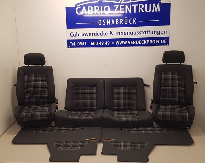

  • https://www.cabriozentrum.com/
    Verdeck kann man auch zu Zweit einbauen.
    Und Die haben auch die Sitzbezüge nach Maß nach deiner Auswahl Leder z.B.: ab 660€ zum Selber beziehen. Geht zu Zweit gut selber zu machen. fahrersitz polster muss neu unten zu 100% und die 2 Seile Pro Sitz am besten auch neu kosten nicht viel.
    Kein Kunstleder nehmen!!!!!
    Nach einem Hinweis eine kleine Korrektur hierzu:
    Es wird Tag 4 der KW39 in 1983 gewesen sein, sonst wäre die VIN mit F.
    Wann war dann die Erstzulassung, wirklich erst in 1984? Dann war der aber lange beim Händler. Wobei KW39 ja auch im September als Ende des Sommers war, das wird dann keiner mehr gefahren haben :).
    Cut ist tatsächlich der 1. August gewesen. Für 1983 ein schlechtes Beispiel, da war der 1.8. ein Montag. Aber bei 1984 geht es. 31-2 auf dem Etikett ist der 31. Juli 1984 und die VIN ist E. 31-3 auf dem Etikett ist der 1. August und die VIN ist F.
    VW hat das aber mal angepaßt mit dem Monaten, in den 90ern war es Juli und sogar Mai.
