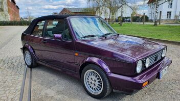

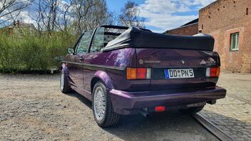

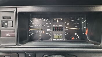

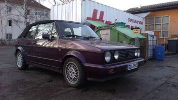

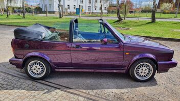

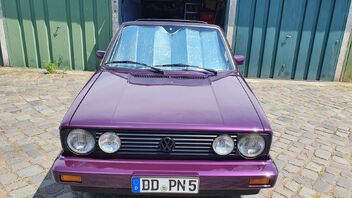

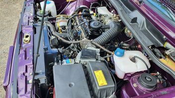

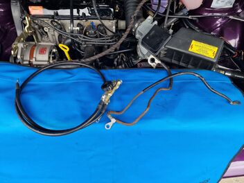

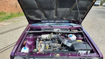

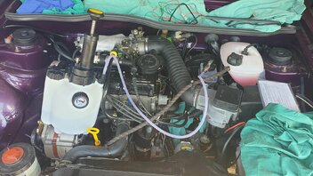

    Klasse Arbeit, mein Kompliment !!!

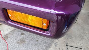

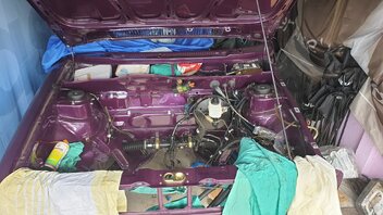

    Auch der Motorraum sehr sauber und "aufgeräumt", Innenraum top... klasse. Die Blinker vorne "rausgeholt" mit Distanzhülsen, schön.
    Und den Verbrauch von 6,9 ltr. find ich auch absolut ok...ist mit einem gut eingestellten 2H absolut machbar ohne "Schleichfahrt".

    Ich darf gar nicht erzählen wie der Motor eingestellt ist. 8)
    Der ist nur nach durch drehen nach Gehör am Zündverteiler eingestellt. Nix Zündpistole oder dergleichen. Läuft seit 2 Jahren Top. ²³

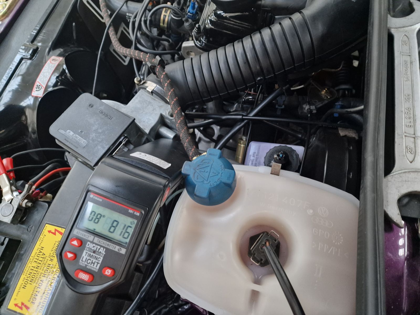

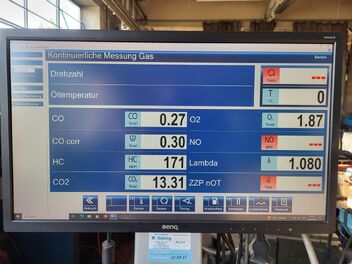

    Tu dem Motor mal was Gutes und stell ihn richtig ein in Punkto CO und Zündung.
    Zündung auf 8° vor OT und den CO Wert knapp unter max. Wert, also 0,25 - 0,28 Vol.% im Leerlauf...damit fährt der 2H sehr gut und magert auch im oberen Drehzahlbereich ( ein echtes Manko bei der Digifant 2 ! ) nicht so sehr ab...nur mal so als gut gemeinter Tipp.
    Das passt manchmal besser als immer alles nach Buch. Jedenfalls wenn man das Gefühl/Gespür für Motoren hat 8) :thumbup:

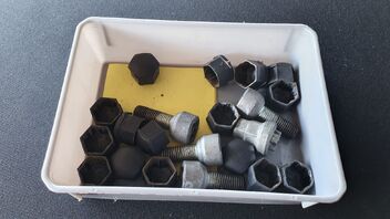

    Zitat von derJan

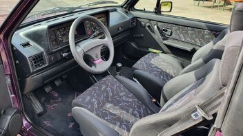

    Und, Tipp auf sehr hohem Niveau: dir fehlen noch die originalen Radschraubenkappen - zumindest auf den Bildern.
    Natürlich geht das, aber eine Feineinstellung ist eben besser und die nimmt man mit Meßgeräten vor, dafür sind die ja gemacht worden.
    Außerdem weiß man so, daß alle ( Soll- ) Werte zu 100% passen und ist absolut auf der sicheren Seite !

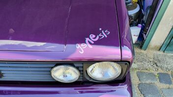

  • apf
    Mitglied
    Reaktionen
    8
    Beiträge
    19
    Karteneintrag
    ja
    • 18. April 2022 um 16:21
    • #67

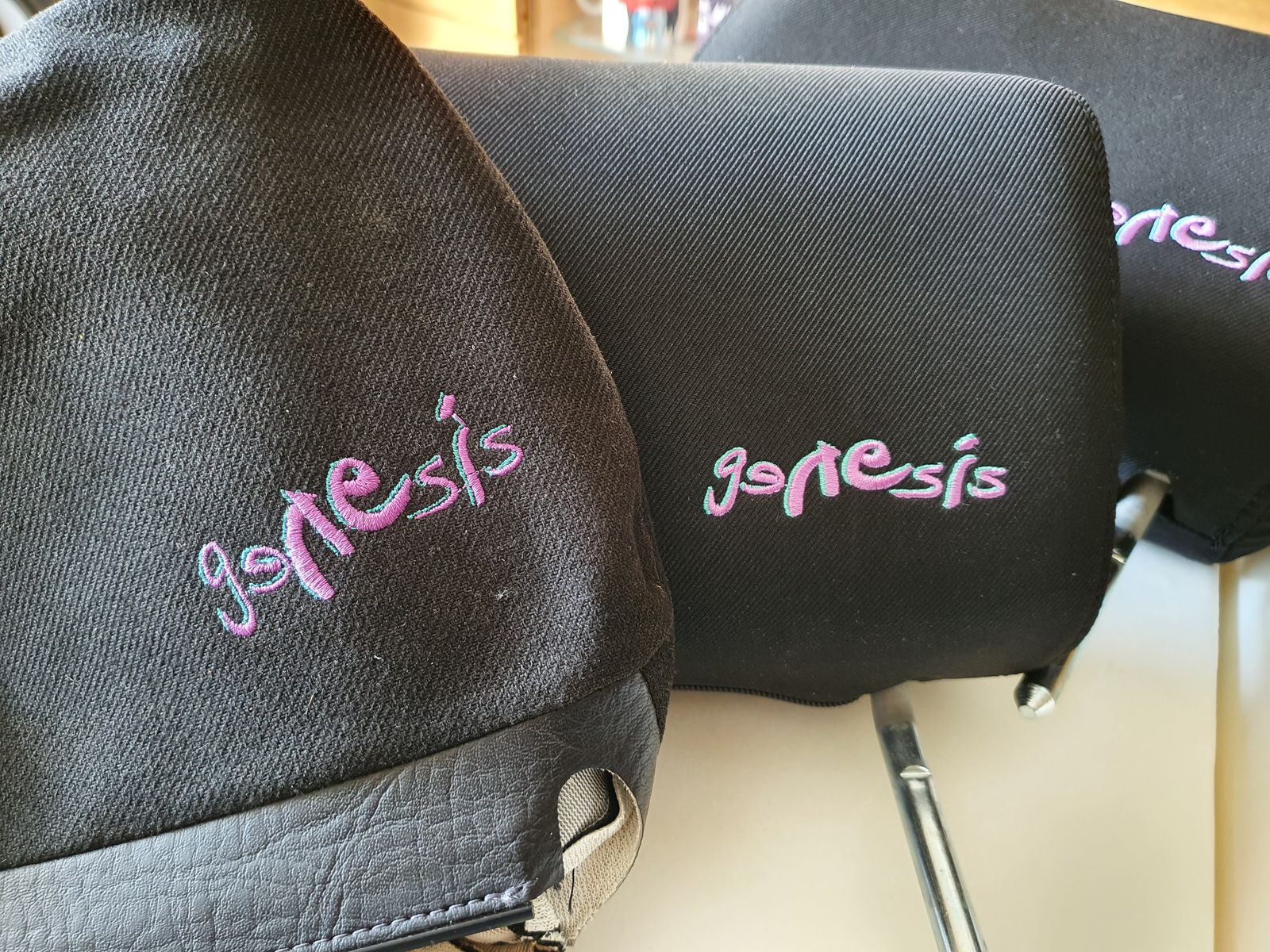

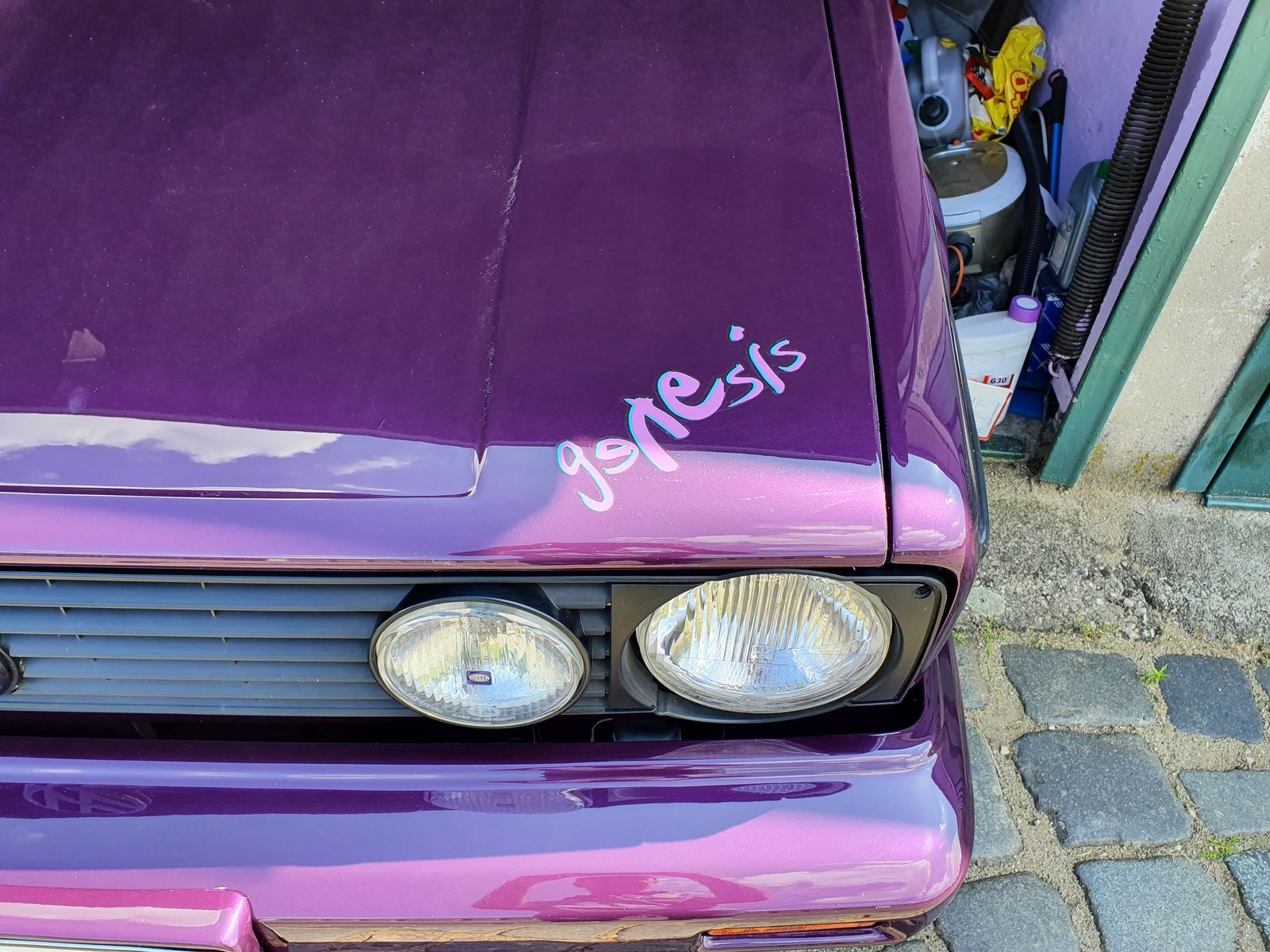

    Sieht echt Klasse aus.
    Kannst du mir nen Tipp zu den Genesis Aufklebern geben? Ich suche schon knapp 2 Jahre immer mal wieder, leider bisher erfolglos.
    Gern auch per PM.
    Grüße
    Micha

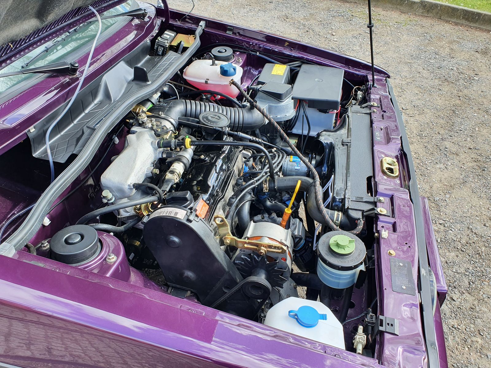

    • #68

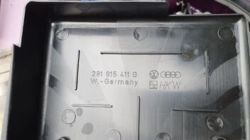

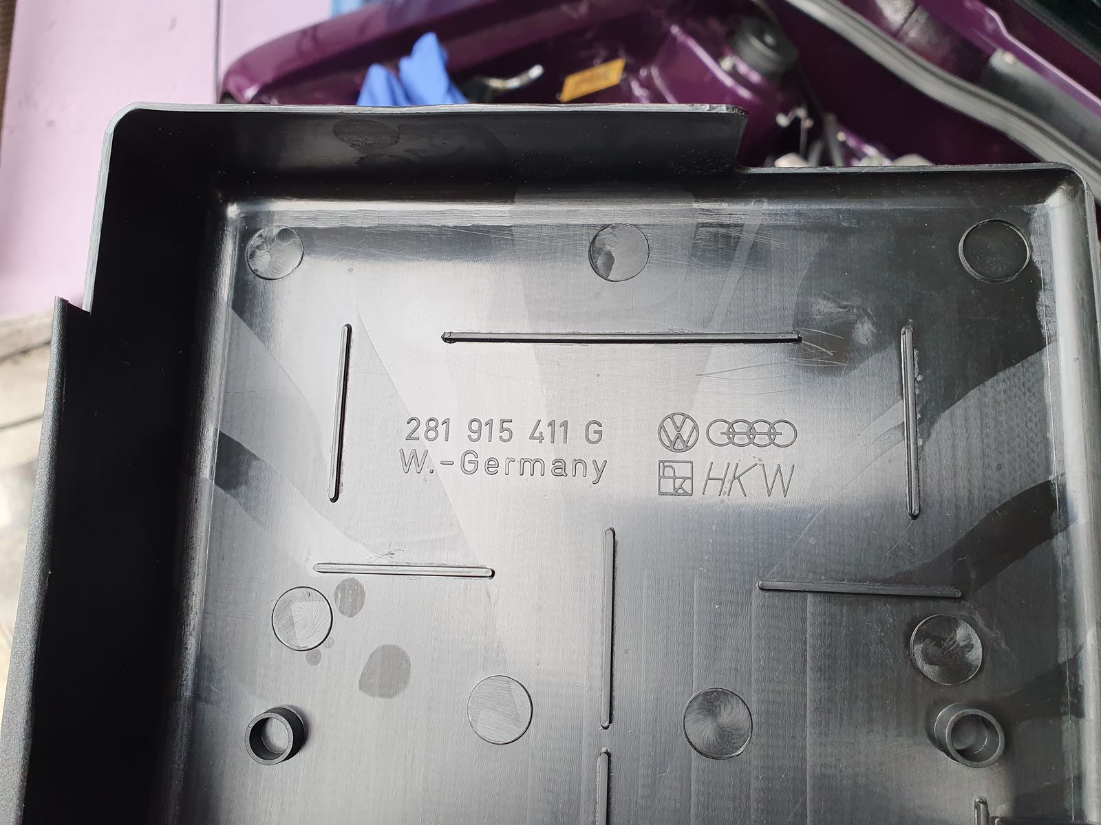

    Was ist denn das für ein hübscher Deckel auf der Batterie? Gefällt mir sehr gut.
    Wo ist der denn her?
    LG René

    • #69
    Die gibt es bei Classicparts. Soll eigentlich für die verbaute 45Ah Baterie sein. Ich finde die zu groß, bzw. waren früher die Batterien eventuell halt größer. Mal sehen ob ich die rechts etwas auf Batteriegröße absäge.

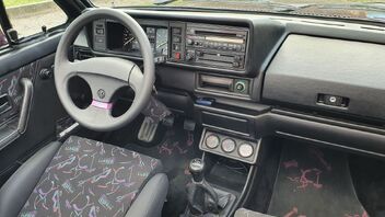

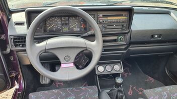

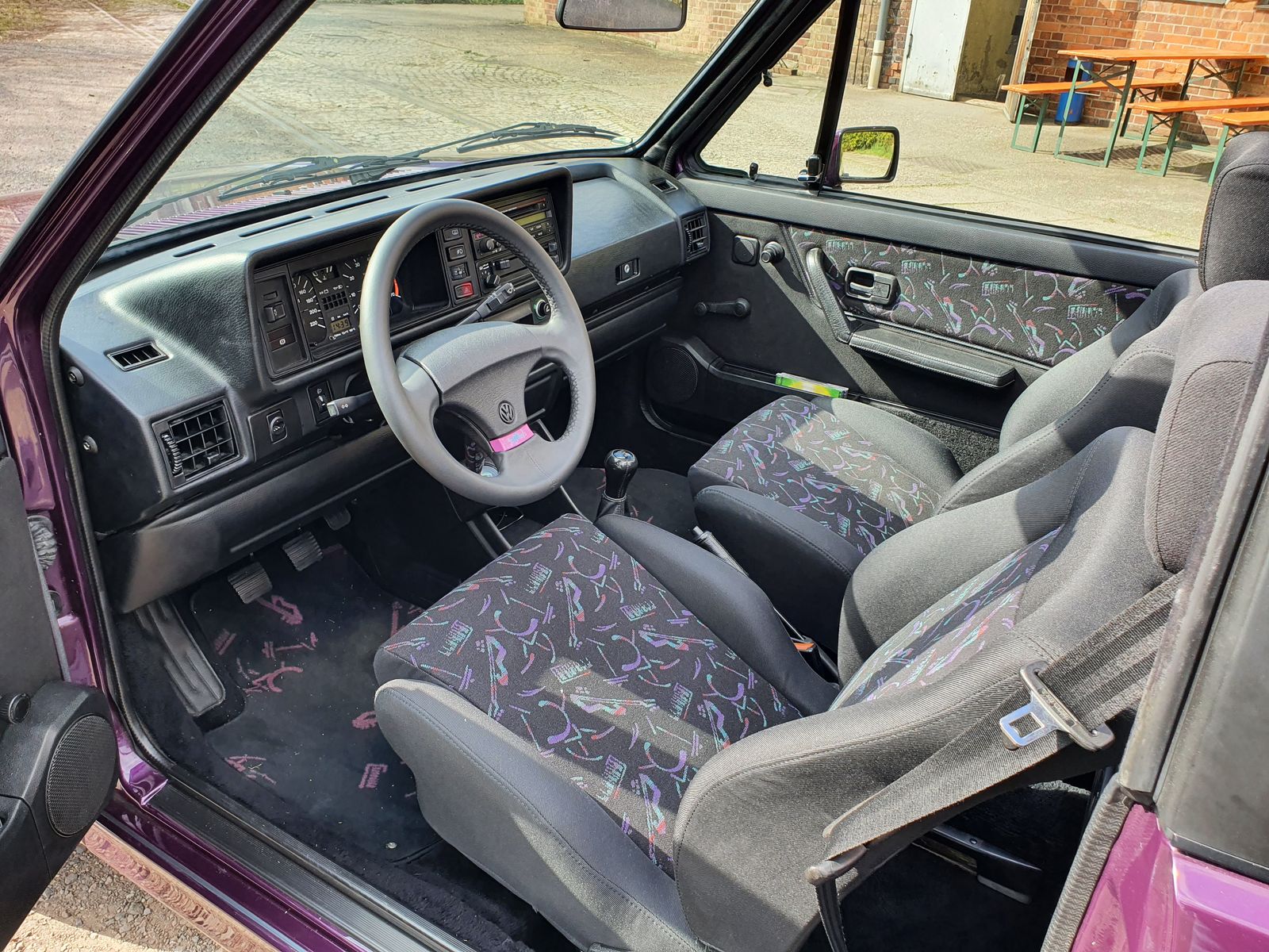

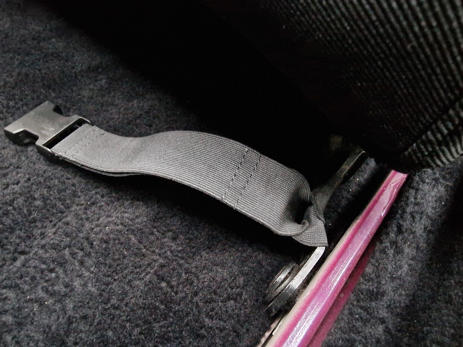

    @all Danke für die positiven Kommentare bisher. Keiner der was zu "meckern" hat? :überz: ^^

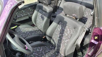

    Hat noch keiner die Unstimmigkeit an den Vordersitzen bemerkt? :think:

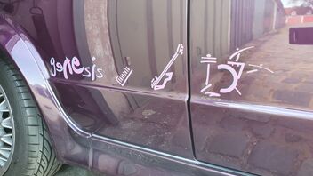

    Gern auch per PM.
    Grüße
    Micha
    Leider nein. Hatte wie schon mal geschrieben über 7 Jahre 4 unterschiedliche Sätze der Aufkleber gekauft. Keine Ahnung mehr woher der nun verklebte Satz her war. Die anderen 3 waren Müll weil falsche Farbe bzw die Ausfranzungen stimmten nicht.

    Wohnort
    Schweiz
    • 18. April 2022 um 23:40
    • #71
    hab sie nicht gefunden, hast du ein Link? :)

    • #72
    Angaben ohne Gewähr: OEM Numbers: 281915411G / 281 915 411 G
    Classic Parts:
    Deckel
    Andere Quellen:
    Abdeckung für 54/63/64AH Batterien
    www.heritagepartscentre.com
    Batterie Abdeckung VW Golf II G60 GTi VR6 Carat Audi 80 90 Typ 81 85 Quattro NEU | eBay
    Entdecken Sie Batterie Abdeckung VW Golf II G60 GTi VR6 Carat Audi 80 90 Typ 81 85 Quattro NEU in der großen Auswahl bei eBay. Kostenlose Lieferung für viele…
    www.ebay.de
    Original VW Abdeckung für Batterie NOS VW Audi Caddy Corrado Golf 281915411g | eBay
    Entdecken Sie Original VW Abdeckung für Batterie NOS VW Audi Caddy Corrado Golf 281915411g in der großen Auswahl bei eBay. Kostenlose Lieferung für viele…
    www.ebay.de
    7 Mal editiert, zuletzt von PHÖNIX (19. April 2022 um 00:16)

    • 19. April 2022 um 06:16
    • #73
    Geht auch etwas preiswerter: https://www.bus-ok.de/T3-Abdeckung-B…glnr-281915411G
    Passt perfekt auf Batterien in der Größe 24,2 x 17,5 x 17,5 (Länge x Breite x Höhe) wie zum Beispiel meiner neuen EA612 von Exide.
    Napedaan Absoluter schönes Cabrio hast du dir da aufgebaut. In dem Zustand & KM Stand ein Traum!

    • #74

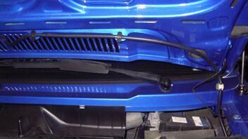

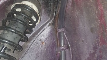

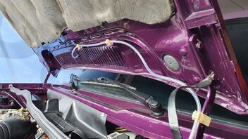

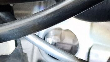

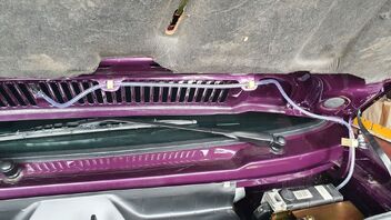

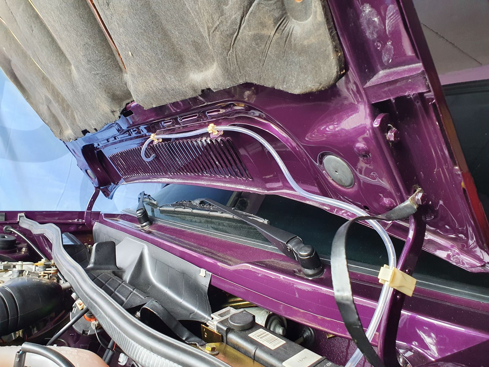

    Es sieht so aus als hättest Du am Haubenscharnier die Halterung für den Wischwasserschlauch. Warum läuft der dann nicht daher? Details... ;) .
    Echt schick, auch Deine Überarbeitung und Doku dazu ist sehr schön!
    Grüße, Jens

    • #75
    Weil ich den Schlauch nun doch wie beim Golf 2 auf der anderen Seite verbaut habe. In der Motorhaube sind ja diese Halterungen ohne Sinn. Also da vom Polo 86c die Schlauchhalter eingeclipst. Den Schlauch dann am MSG Halter "befestigt" und unter der Wasserkastenabdeckung verlegt. So sieht das schön aufgeräumt aus auch wenn es nicht original ist. :)

    • #76
    Wie von PHÖNIX richtig beschrieben die Teilenummer des Batteriedeckels. Ich habe damals 15€ bei Classicparts bezahlt.

    • 20. April 2022 um 16:10
    • #77
    Hübsch - gefällt mir :thumbup:
    Dieses Gebammel des Schlauches so quer durch den Wasserkasten verlegt habe ich auch nie so wirklich verstanden ?(
    Aber das muß ich auch nicht 8)
  • sgjp77
    Super-Moderator
    Reaktionen
    608
    Beiträge
    2.378
    4
    Karteneintrag
    ja
    Wohnort
    Solingen
    • 20. April 2022 um 17:15
    • #78
    Sehr schön verlegt!

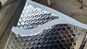

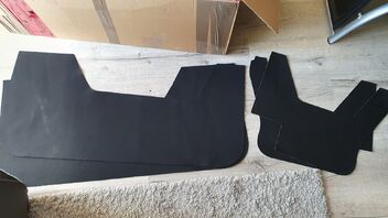

    Zitat von Napedaan
    Hast Du die Dämmmatte rumgedreht? Gibt es die Massebänder von der Motorhaube zum Kotflügel noch neu, bei mir fehlt dieses.

    • #80
    Nein, hatte noch eine nagelneue ergattern können. Oben rechts habe ich noch den originalen grünen Teilenummernzettel dran. :rofl:
    Rum drehen geht eigentlich nicht wirklich, da wäre ja z.b. die Aussparung der Haubenstange auf der falschen Seite.
    Beim Masseband kann ich nicht weiter helfen.
