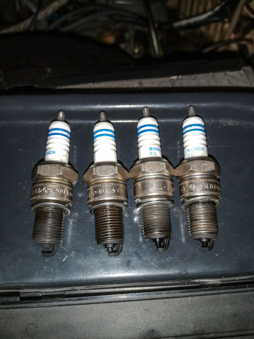

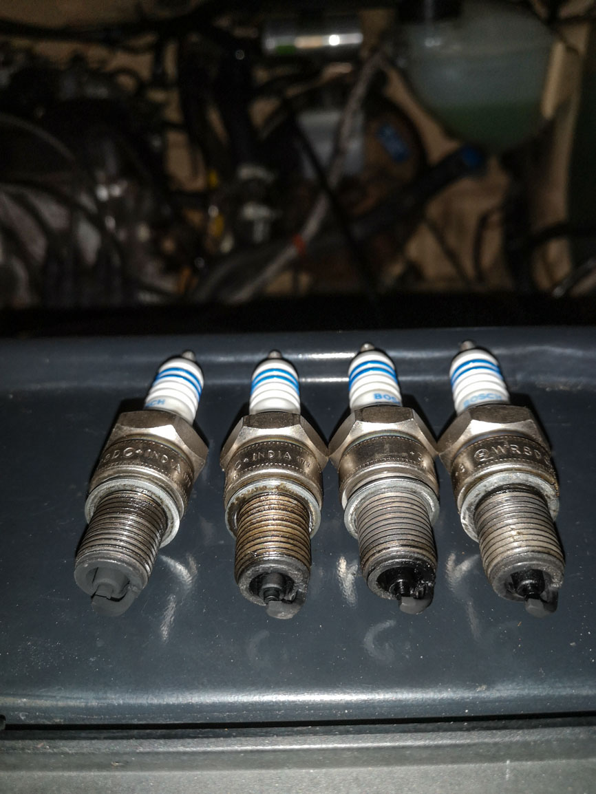

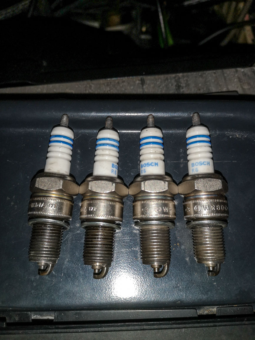

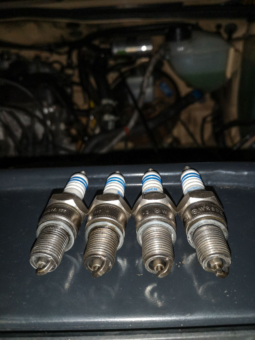

    So da bin ich wieder nach dem seit 12Uhr an dem wagen geschraubt habe, mit mäßigem Erfolg :headwall:
    Habe erst die Zündkerzen herausgenommen und diese sauber gemacht (siehe Bild)
    Dann an der CO schraube so eingestellt wie es der L501 gesagt hat, also komplett reingeschraubt und wieder 8-mal rausgeschraubt.
    Habe nach der Bimetall feder geschaut, diese ist eingehackt und die Klappe lässt sich mit widerstand öffnen.
    Na ja habe dann versucht ihn zu starten. Er ging auch an, aber nur, wenn man ihn am Gas hält. Habe dann ihn auf Drehzahl gehalten das, er sich fängt und ein wenig warm wird.
    Sobald man vom Gas geht, sinkt die Drehzahl komplett in den Keller, bis er ausgeht. Und ab da an wollte er nicht mehr starten egal was man versucht :bang:
    Was mir nicht in den Kopf geht. Es wurde nur an der CO und am Leerlauf was verdreht, aber das er so bescheiden jetzt angeht, ergibt einfach keinen Sinn.

    Dass er angesprungen ist, ist doch schon mal was. Es liest sich so, als ob er viel zu viel Sprit bzw. zu wenig Luft bekommt. Drehe mal die CO-Schraube noch ein paar Umdrehungen raus. Dann müsste er noch mehr Luft bekommen. Du brauchst einen Helfer. Wenn er läuft, mit Gas am Laufen halten, dabei die Starterklkappe mal mit dem Finger etwas öffnen, ob er dann etwas besser läuft. Wenn er Betriebstemperatur hat und läuft, liegt der Drosselklappenhebel dann am Stößel der Vierpunktdose an? Prüfe mal bitte die elektrischen Verbindungen zum Thermozeit- und Elektroumschaltventil. Auch die Masseverbindung zum Vergaser. Mich wundert, dass der Kaltstart nicht funktioniert. Durch das Dehnstoffelement muss er doch dann höher drehen. Bewegt sich der Stößel der Vierpunktdose? Muss sich ja wenn der Motor anspringt rein ziehen.

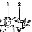

    So ich konnte es nicht sein lassen und habe es heute wieder versucht :bang: das läst mir einfach keine ruhe.
    Die Vierpunktdose zieht beim Orgeln nicht zurück bleibt einfach stehen in der gleichen Position.
    Das Elektroumschaltventil klickt wenn, ich Strom drauf gebe. Wenn ich Unterdruck drauf gebe und kein Strom anliegt, dann ist er dicht sobald ich Strom draufgebe ist der Unterdruck weg, würde sagen das Funktioniert.
    Bei dem Thermozeitventiel steige ich nicht ganz durch. Laut Anleitung muss es unter -2 Grad abgekühlt werden, dann Unterdruck erzeugen und Strom drauf geben und zwischen 5-10 Sekunden muss es schließen das der Unterdruck gehalten wird. Verstehe ich das richtig?

    Servus René, ich werde morgen mal das ganze nochmal in Angriff nehmen. Werde die CO mal weiter rausdrehen und schauen wie er reagiert. Mit dem Thermozeit- und Elektroumschaltventil meinst du die beiden (siehe Bild)
    Werde mal die Masseverbindung neu ziehen, die Kabel sind schon gut trocken und brüchig.
    Die Vierpunktdose habe ich vor kurzem kontrolliert, mit den ganzen Stellungen ebenso gemessen wie weit er einfährt da passt soweit alles. Aber beim Orgeln war ich alleine, da konnte ich nicht danach schauen. :saint:
    Ja, genau diese Teile meine ich. So, wie du beschreibst, sollten sie funktionieren. Das Thermozeitventil kannst du auch erstmal vernachlässigen. Das sorgt lediglich bei den beschriebenen Temperaturen dafür, dass die Kaltstartleerlaufdrehzahl für ca. zehn Sekunden noch viel höher ist, als sie vom Dehnstoffelement "eingestellt" ist. Das Thermozeitventil wird bei Zündung ein beheizt. In dieser "Heizphase" dreht meiner bei 2.500 U/min, fällt dann nach ca. zehn aber auf ca. 1.800-2.000 U/min ab. Aber eben nur, wenn es wirklich richtig kalt ist.
    Dass die Vierpunktdose den Stößel beim Orgeln nicht einzieht, ist vollkommen richtig. Sieh hält die Drosselklappe beim Start weiter geöffnet. Der Unterdruck, der den Stößel auf die jeweiligen Stellungen einzieht, entsteht erst, wenn der Motor läuft. Der Unterdruck, den der Motor dann erzeugt, baut sich erst in dem Unterdruckvolumen auf. Das ist die grüne Kugel an der Spritzwand. Erst wenn da Unterdruck aufgebaut ist, hat das ganze System Unterdruck und der Stößel wird zurückgezogen. Wenn er kalt ist, bleibt aber die Drosselklappenstellung weiter geöffnet, weil das Dehnstoffelement ein Anliegen am Stößel der Vierpunktdose verhindert.
