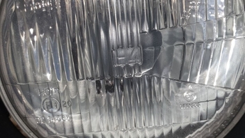

Heute mal geschaut. Auf beiden Scheinwerfergläser steht 14551 drauf. Denke das sollte gut sein.

Zwei verschiedene Scheinwerfer (Hersteller) ?
Das würde mein innerer Monk nicht verkraften. Ich würde das sicher gegen die Hella tauschen.
Das werde ich auch auf jeden Fall tun und dann direkt mit der richtigen E-Nummer! Habe das Fahrzeug noch nicht allzu lang. Ist mir bis jetzt nicht aufgefallen ![]()
Der obere ist doch nichtmals ein H4, oder?
Egal. Beide tauschen gegen die Hella mit Leuchtweiten Verstellung und die LED rein. Besseres Licht geht nicht. Neuer Reflektor und neuen Leuchtmittel.

Erst ab 1990 war der Einbau der höhenverstellbaren Scheinwerfer Pflicht. Wen dein Cabrio älter ist, kannst du auch welche ohne Höhenverstellung verwenden.
der andere ist Bosch H4 .... wurde seinerzeit auch, aber wenig verbaut.
Die sind nach heutigen Erkenntnissen auch nicht so lange halbar wie die Hella.
Der andere ist NoName Bilux und auch schon milchig. (der Bosch ja auch schon)
