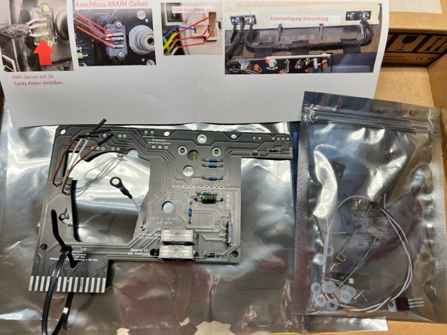

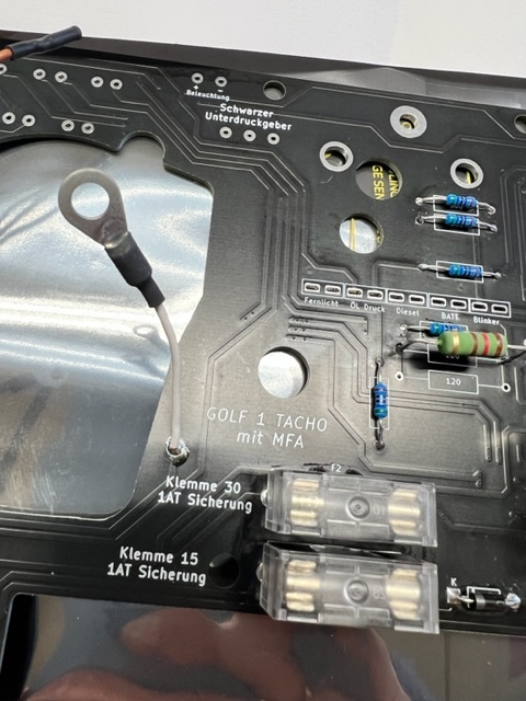

Für den Fall das meine altersschwache Leiterfolie im Kombiinstrument mal ihren Dienst aufgibt, habe ich mir im Parallelforum über einen User eine Platine bestellt.
Er fertigt diese wohl in Eigenregie und ich finde in einer Top Qualität. Die Folien gibt es ja schon ewig nicht mehr neu und besser werden die auch nicht. Vielleicht löst sich dann auch mein Problem mit der Kühlwasseranzeige.
Also hier ein Backup angeschafft, aber seht selbst
Edit: verbauen werde ich diese jedoch nicht direkt, also Fragen ob und wie es funktioniert kann ich erst mal nicht geben, aber ich gehe schwer davon aus wenn man den Trööt mal in Golf1.info verfolgt
Alles anzeigen
Und neue Teile im Postfach
Ist das Plug and Play? Wie ist die so preislich?
Sicher nicht. Schau mal die Tüte mit den elektronischen Bauteilen. Die wollen ja verlötet werden.
In der Tüte ist ein neuer Festspannungsregler, was sicher Sinn macht diesen zu tauschen.
Dann Teile zur Platinen Montage und Widerstände für das Fernlicht Lämpchen, da je nach dem was verbaut ist ein andere zum Einsatz kommt. Das muss man ja dann an seinem Kombi abklären. (Blaue LED oder Lämpchen mit blauer Kappe)
Die Beleuchtung für die Zifferblätter ist dann auch gleich LED und keine Glühlämpchen mehr.
Mit dem Lötkolben sollte man umgehen können. Für Leute die nur den Grundkurs "Wir schweißen mit dem Lötkolben" haben, würde ich empfehlen sich da vielleicht Hilfe zu suchen.
Kostenpunkt : 90 € inkl. Versand von AT nach DE (Stand: 5.6.2023)

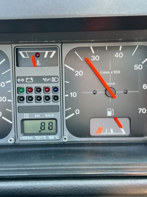

Als nächstes muss ich erst nochmal an die Kühlwasseranzeige bzw. an den Schwarzen Temp.-Fühler. Da mach ich die Lager mit.

Sind zwei Baustellen...
Zum einen die Anzeige fürs Kühlwasser die bei Betriebstemperatur gerne etwas mehr anzeigen dürfte und nun noch die Radlager.

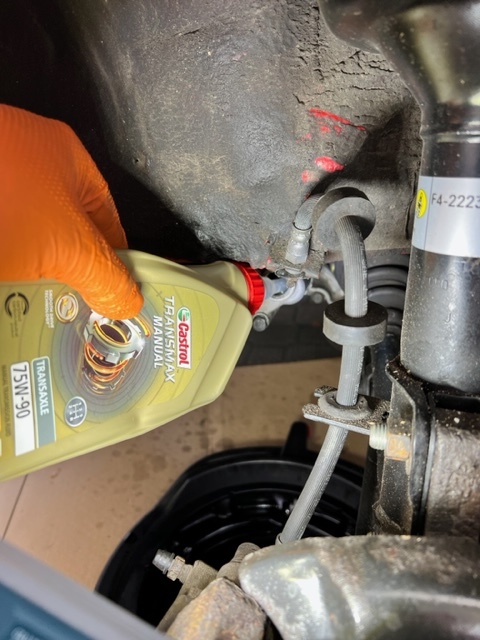

Nachdem ja alle hier so fleißig sind. Musste ich heute auch mal ran und Hausaufgaben machen.

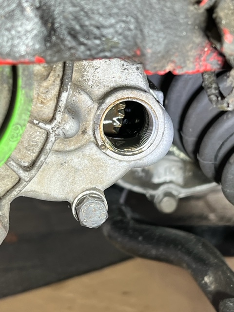

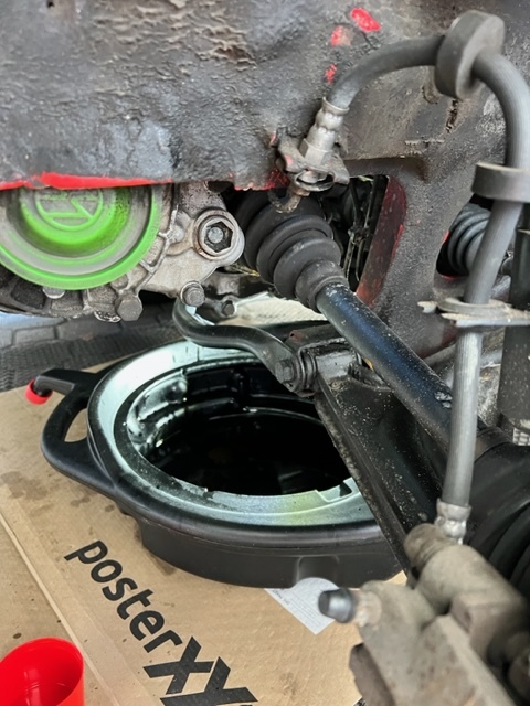

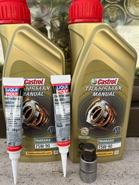

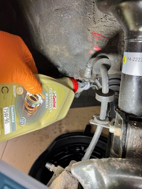

Zunächst ging es ans Getriebe.
Der Letzte Ölwechsel war genau im Jahr 2013 also 10 Jahre her.
Neues Getriebe Öl in Verbindung mit dem Additiv MoS2 wollte ich letzte Saison schon mal tauschen. Heute spontan dann mal das Cabrio geholt und los gings...
Auf dieses "wenn es gerade steht und das Öl rausläuft, ist es genug!" habe ich verzichtet. Leicht schräg gestellt über den Wagenheber, habe ich einfach 2x das Additiv und die vollen 2 Liter ins Getriebe gefüllt.
Keine Stunde Später war der Drops gelutscht.
Nach der Probefahrt fühlt es sich überraschend sanfter an. der 1 Gang der immer etwas hakelig war ist dann doch weicher geworden. Vielleicht kommt noch etwas mehr wenn es sich gut verteilt hat.

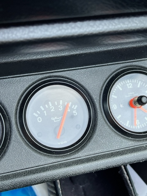

Dann ging es noch an das Motoröl...

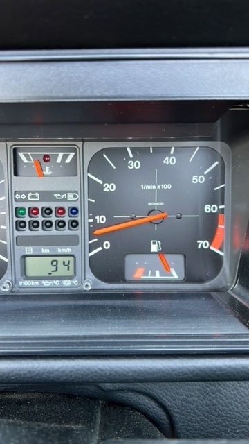

Zunächst habe ich den Motor mal gespült und anschließend umgeölt.
Ursprünglich bin ich Jahrelang das 15W40 GTX von Castrol gefahren.
Auf Tipp vom Stahlwerk (Danke Jörg
) habe ich nun umgestellt auf ein 10W40Mein "altes" Öl hatte gerade mal knapp 800km seid letztem Jahr runter und diente dann als Opfer für die Motorspülung von Liqui Moly Pro Line. War schon gut schwarz was da dann raus kam.

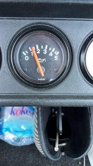

Neuer Filter ist selbstverständlich und dann das neue Öl und siehe da. Mein Öldruck ist sogar etwas gestiegen.
Liegt wohl am neuen Öl und/oder dann doch an der Spülung welche mal die "Ecken" geputzt hat, damit wieder Durchfluss herrscht. Aber seht selbst
Und im Fahrbetrieb....
Ich denke das ist Ok so um es weiter zu beobachten
