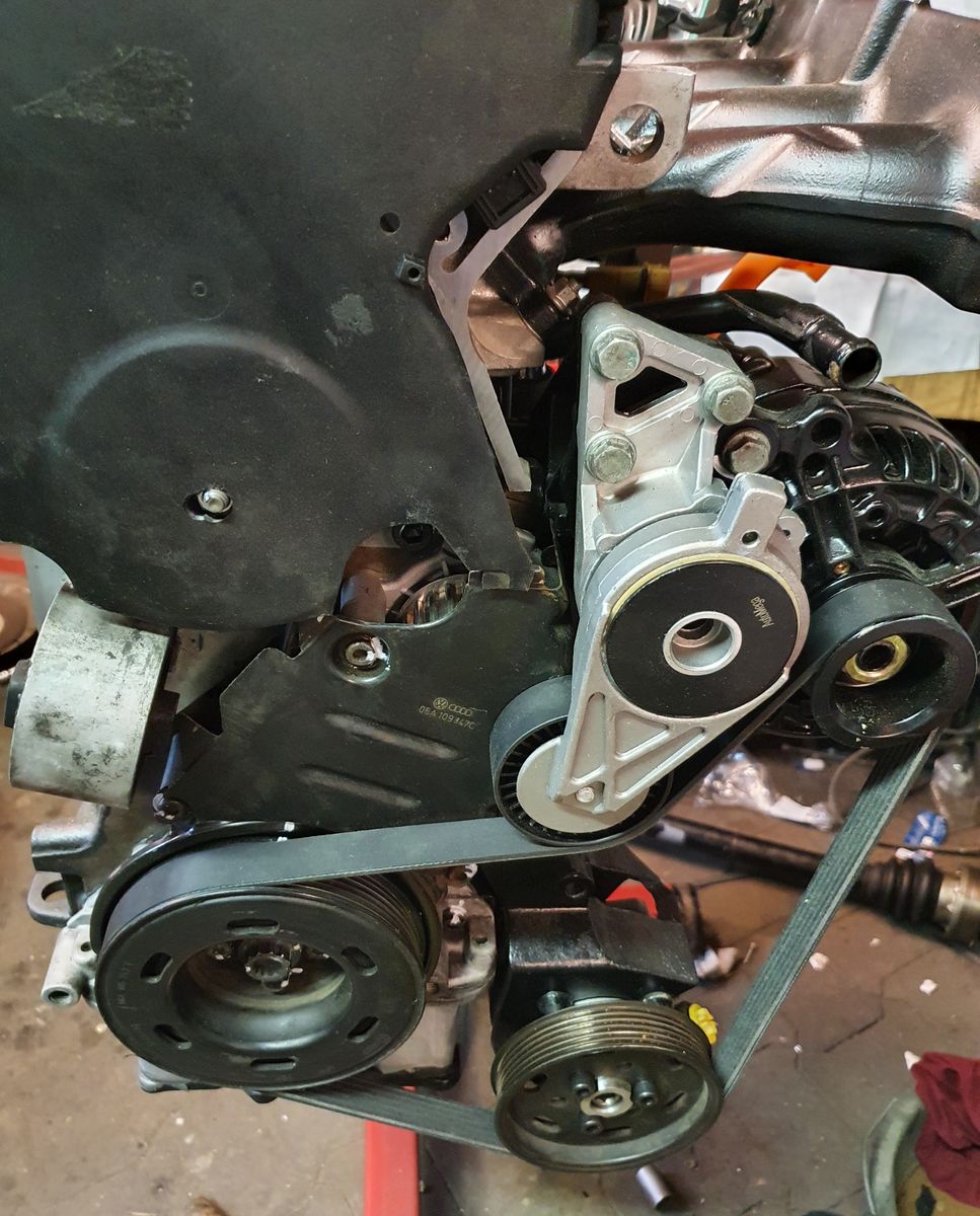

  • Gestern habe ich weiter am Motor gebaut. Die von Ulridos beschriebene Spannrolle ist angekommen und wurde gleich verbaut.
    ulridos: Sehe ich das richtig, dass die Spannrolle so gespannt wird, das der Zeiger in der Mitte vom schwarzen Halter stehen muss?
    Etwas weiter natürlich weil keine Rolle mehr verbaut werden kann.
    Ging viel einfacher als die 16V Rolle. Kann ich nur Empfehlen.
    Anschließend habe ich noch die Zahnriehmenabdeckung wieder montiert und etwas angepasst. Den Keilrippenriehmen habe ich mit einem neuen Spanner montiert.

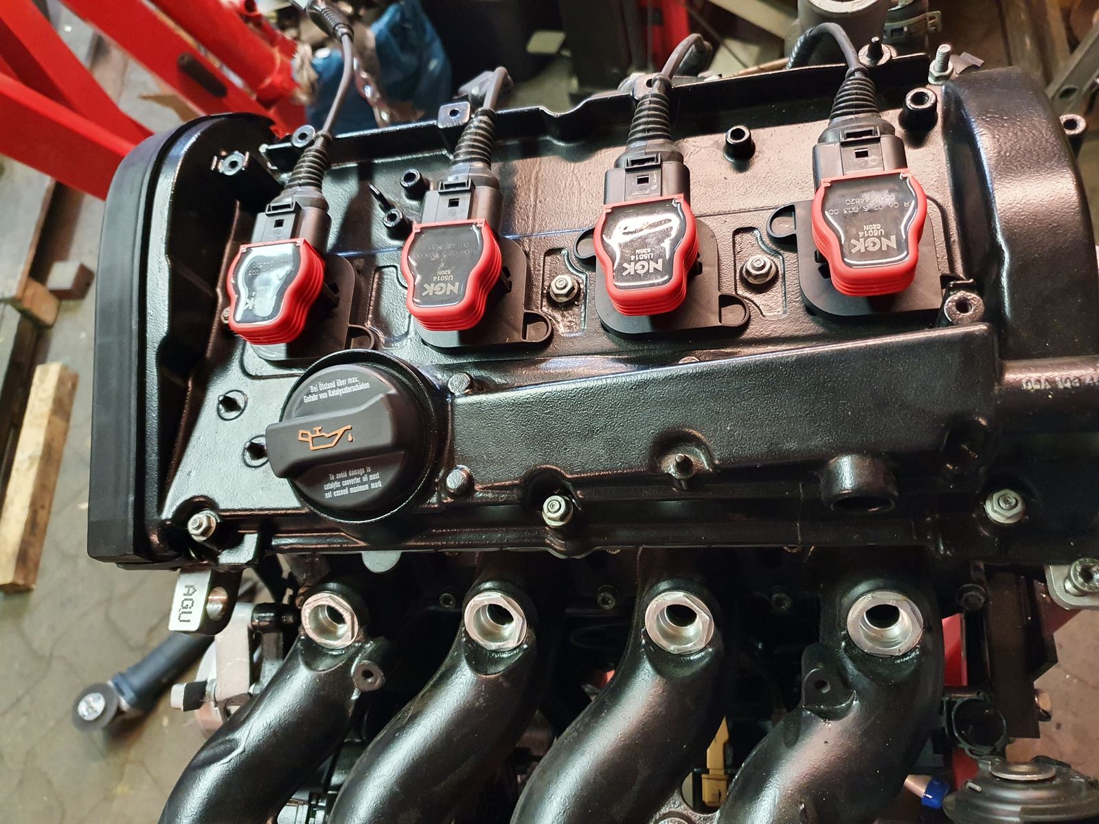

    Hier noch ein paar Bilder von der Ansaugbrücke und den TFSI Zündspulen. Besonders die neuen Einsätze musste ich erstmal passend Fräsen.

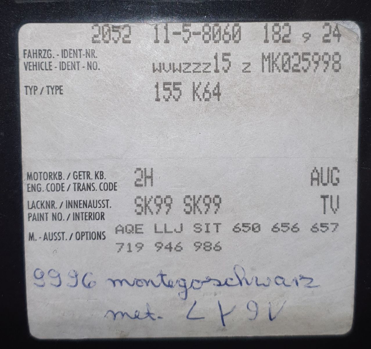

  • Kann mir einer bitte mal die Details zu meinem Auto verraten?
    Wüsste gerne was für ein Cabrio ich da überhaut habe.
    1996 Audi Cabrio 2,8l -verkauft-
    2001 Audi TT Roadster 225 PS Quattro
  • Poldy
    Auslieferungscode 24 ist mir unbekannt, ist aber sicher Deutschland.
    TV = Schwarzes Leder (das gerillte)
    650 = Hydraulisches Verdeck
    656 = Höhenverstellbarer Fahrersitz
    657 = Servolenkung
    719 = ?
    946 = ?
    986 = Höhenverstellbarer Beifahrersitz

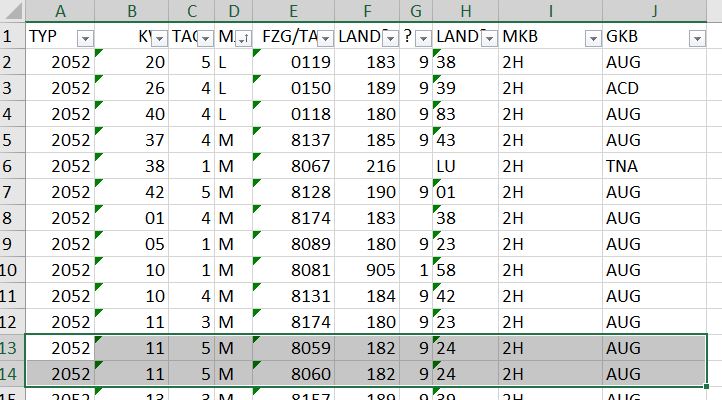

  • Hm, auf jeden Fall gibt/gab es hier oder in dem französischen Golf Cabrio Forum jemanden mit dem Golf vor deinem auf dem Band (8059).
    Hatte mir mal die Mühe gemacht rauszufinden, was 2059 oder 1598 bedeutet, da mir dies hier keiner mehr bei Karmann bzw. VW Osnabrück sagen kann (vermute aber Karosserievariante oder Typprüfnummer). Darum hatte ich mal die Daten von all den hier und in anderen Foren veröffentlichten Datenaufklebern zusammengeschrieben.
