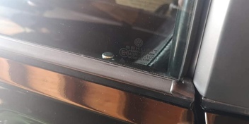

  • Hallo zusammen,

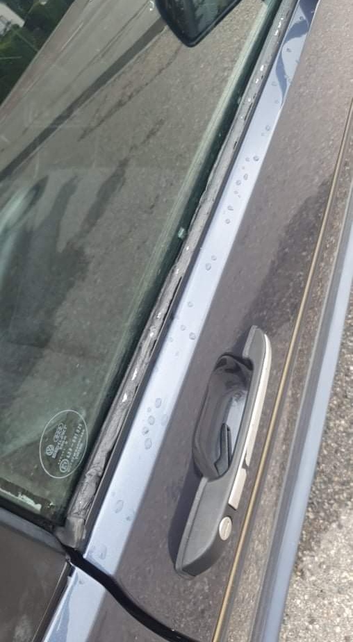

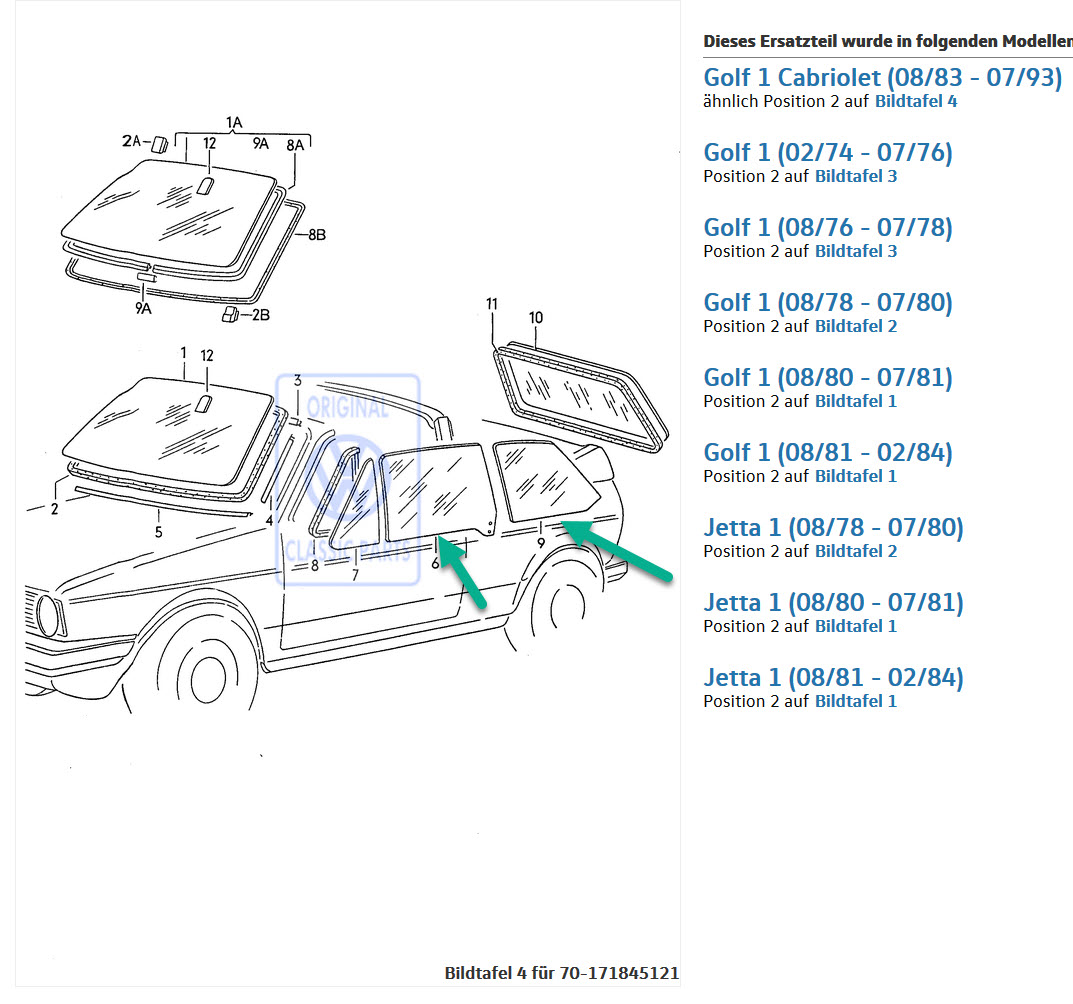

    meine Fensterdichtungen der Seitenfenster sind vorne und hinten, unten beim Übergang in die Tür, ziemlich spröde und haben Risse. Ich denke mal das nennt sich Fensterschacht-Dichtung.
    Die letzten Jahre habe ich immer mit Hirschtalg bzw. Glyzerin versucht die Gummidichtungen geschmeidig zu halten, doch nun denke ich bringt das nichts mehr. Die sind einfach fertig nach 30 Jahren.
    Ist das sehr kompliziert diese Dichtungen zu tauschen?
    Kriegt man diese Erstzteile überhaupt noch?

    die gibts als Nachbau .
    Wechsel ist etwas aufwändig, da Imho die gesamte Zierleiste raus muß .... und dafür das Dreiecksfenster demontiert werden muß . Bin mir da aber nicht ganz sicher .... habe das damals im Zuge der Totaldemontage gewechselt.

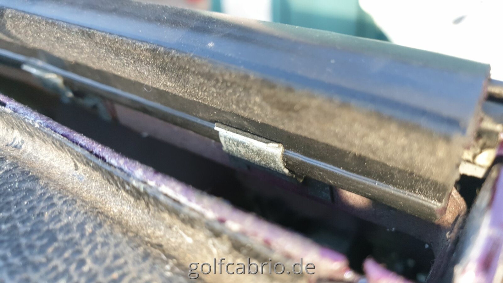

  • Für die Schachtleisten muss das Dreiecksfenster nicht raus. Die alten Leisten bei geöffneten Fenster vorsichtig raus hebeln, dabei aufpassen das die Klammern in der Tür nicht raus fallen. Die neuen können dann eingeklipst werden.

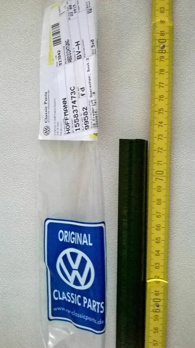

    Ich habe mir neue Fensterschachtleisten bei CP bestellt. Die gibts aber nur in einer Länge. Für die hinteren Fenster muss man die kürzen. Ist aber unproblematisch. Hier aber nochmal der Hinweis, das man auf die Clipse aufpassen soll.

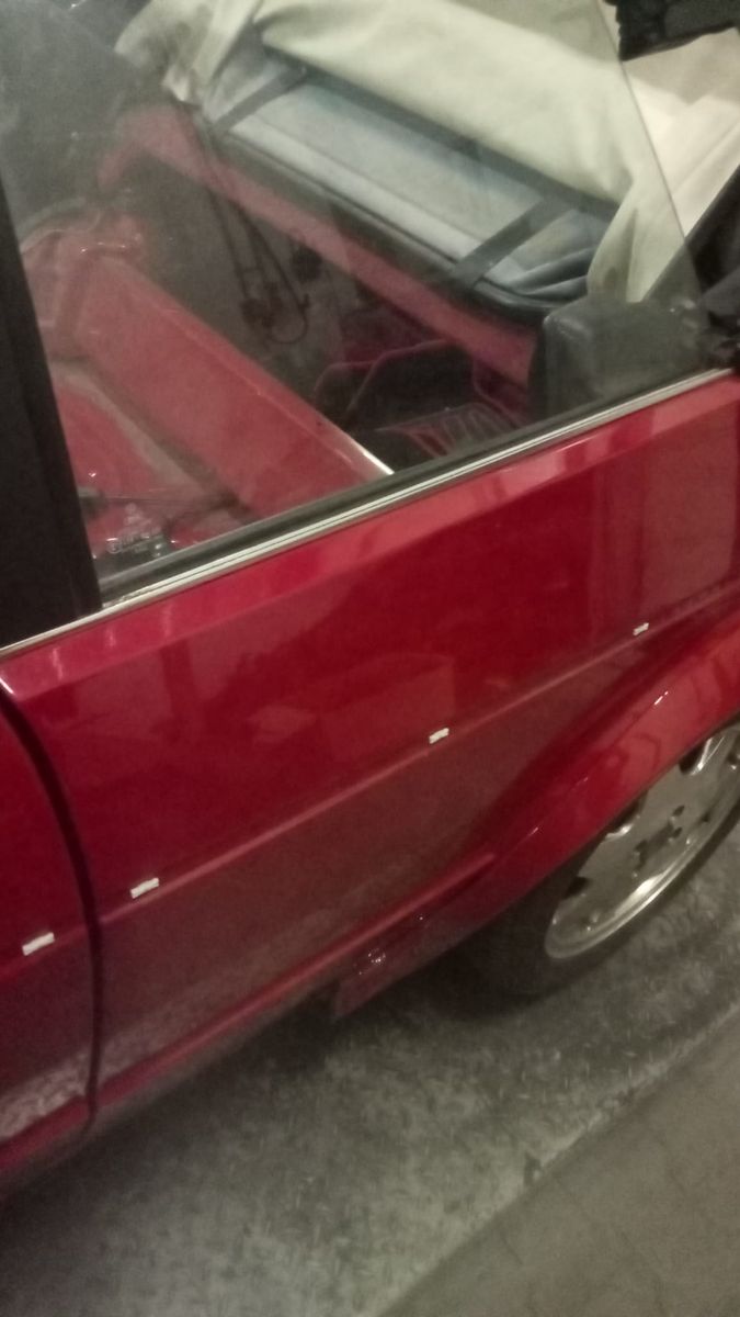

  • Hallo zusammen,
    prima, danke für die schnellen Infos. Dann muss ich mir das mit heruntergelassener Scheibe mal ansehen. Hinten gehen die Scheiben ja nicht komplett runter, ist das trotzdem die gleiche Einbauweise?

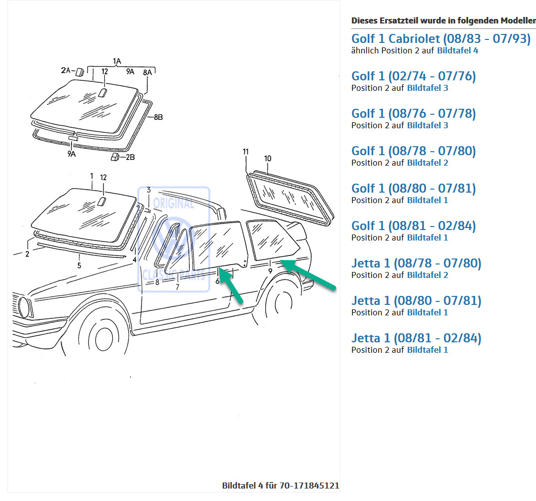

    freddyq Meinst Du mit CP die VW Classic Parts?
  • Ich habe auch die Schachtdichtungen von CP.
    Diese sind zwar teuer, haben aber eine Top Qualität und Passgenauigkeit.
    Getauscht habe ich alle 4 Aussendichtungen (vorderen und hinteren Scheiben) unter Verwendung der originalen alten Clipse.
    Der Austausch ist für Leute die keine zwei linken Hände haben einfach. Scheiben usw können zum Tausch drin bleiben. Man muss nur die Türverkleidung ausbauen falls die Clipse beim abziehen der alten Schachtdichtungen in die Türe fallen...

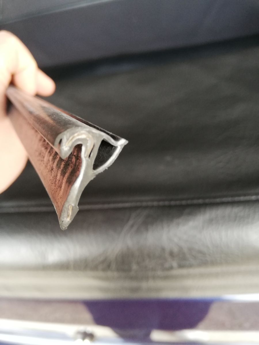

  • Ja sind die selben,nur das die Zierleiste mal Chrom und dann schwarz sind.
    Worauf man achten sollte ist das die Leisten einen Metallkern haben.
    Die hintern müssen immer eingekürzt werden.

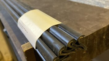

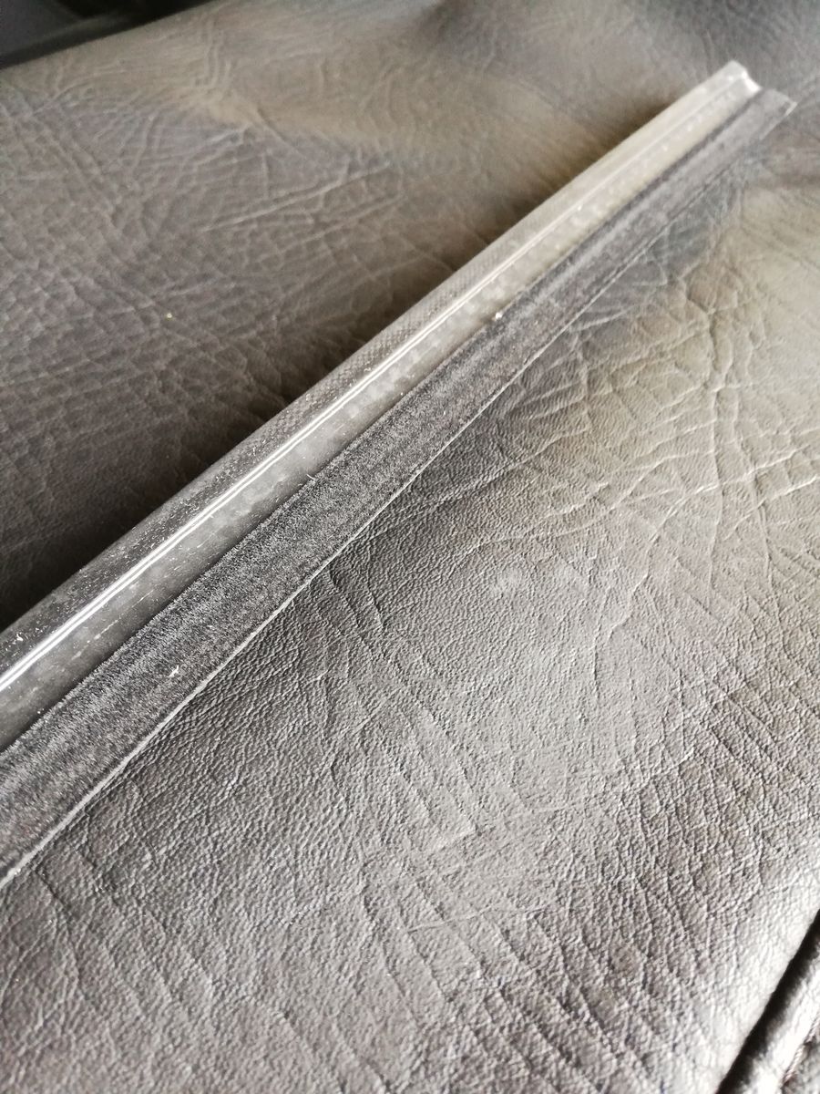

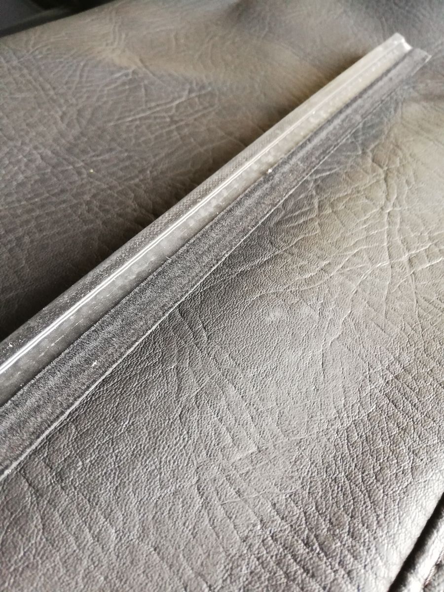

  • Die Leisten kosten alle vier 70 EUR +Versand.
    Sie haben die gleiche Oberfläche wie die Originalen, haben einen Metallkern und zur Scheibe hin diese Beflockung (heißt das so?!) und sie müssen auch auf ca. 58 cm hinten gekürzt werden.
    Selbstverständlich kann jeder selbst entscheiden ob er die nachproduzierten Leisten von CP haben möchte oder mindestens gleichwertige zum halben Kurs.
    Da ich die Reaktionen von Bekannten aus der Bestellrunde im letzten Jahr mitbekommen habe,habe ich jetzt selbst welche bestellt.

    Ich finde sowohl Schachtleiste aussen, als auch Fensterschachtabdichtung aussen, in Höhe 14mm oder 15mm.
    Anscheinend alles passend für mein Baujahr.

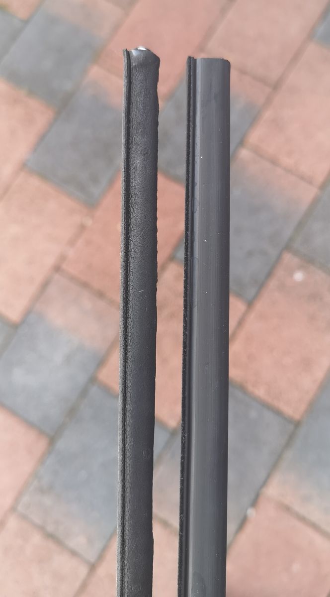

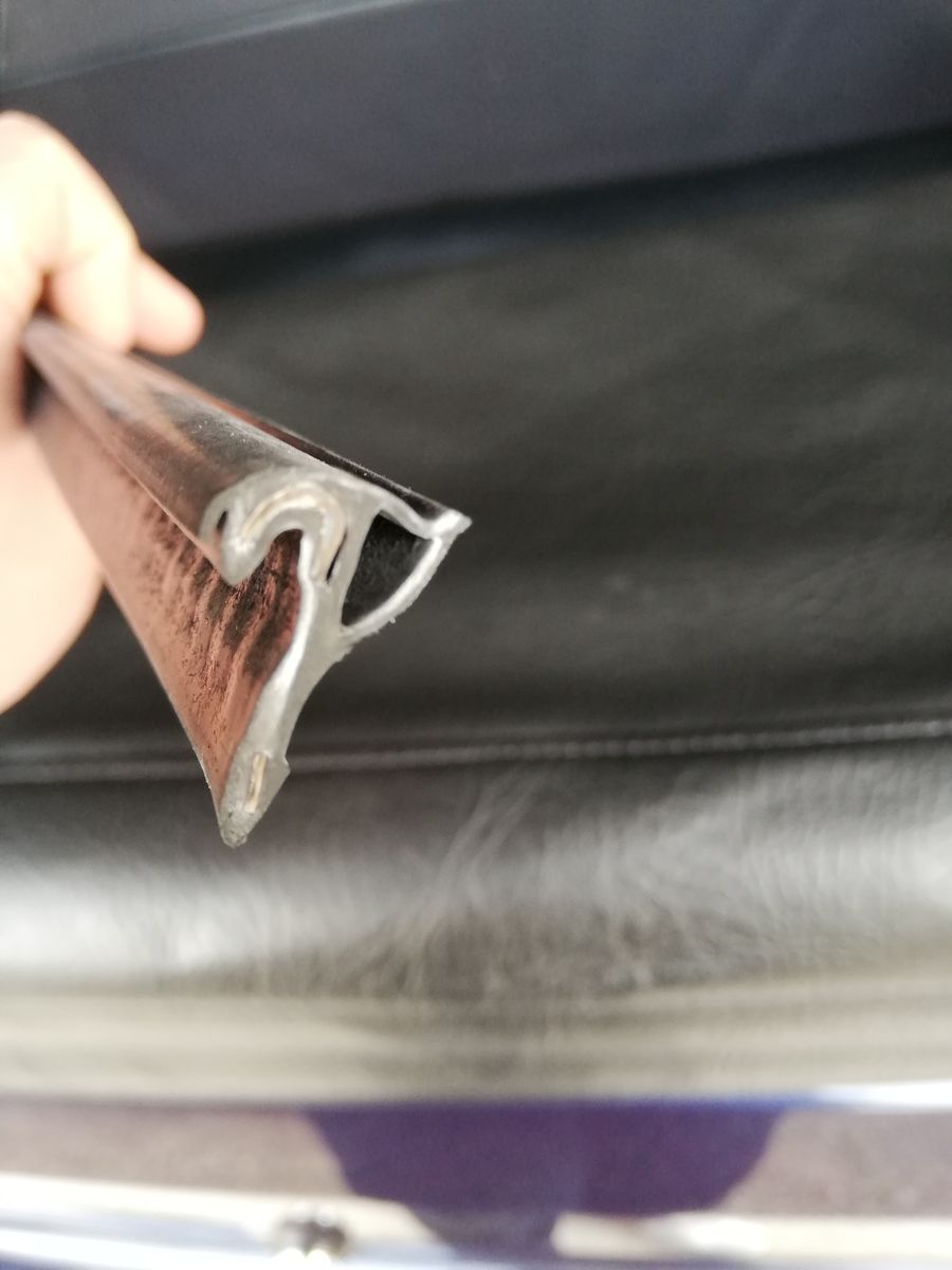

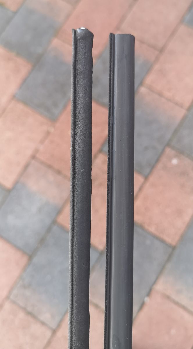

  • Kann die von Werk34 persönlich empfehlen - die sitzen absolut perfekt --> *AUSSEN* wie *INNEN*
    Sind (sinniger Weise) alle zu lang und müssen gekürzt werden
    Wer weiß wie Säge und Cutter funktionieren bekommt damit ein super Ergebnis hin :)

  • Hi,
    ich hab auch die Schachtleisten "von Facebook" gekauft (der Verkäufer heißt Michael Heiliger) - schon bei der ersten Aktion im letzten Jahr. Kann mich bis dato über die Qualität nicht beschweren, sehen aus wie original (hochwertiges Gummi, innen beflockt, Metallkern). Der Austauch war einfach, gibt da nen Trick mit langen Kabelbindern oder z.B. nem Tapeziermesser. Man muss nur aufpassen, das die Klammern nicht ins Nirvana der Tür oder dem hinteren Seitenteil fallen. Für das Geld absolut zu empfehlen!
