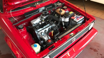

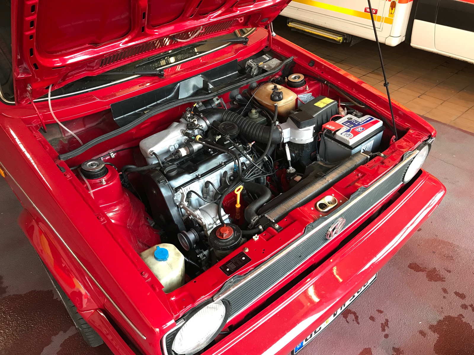

  • Der Motor und vor allem der Kopf sehen sehr sauber aus. Hattest Du den draussen?
    Leider werden die Teile immer wieder gern gestrahlt... :/
    Gruß André
    Golf1 Cabrio Classicline
  • Danke erstmal für die zahlreichen Antworten.
    Der Motor wurde vor kurzem erst getauscht. Sprich ich habe den von jemandem erworben, der auf 1,8T umgebaut hat. Dieser versicherte mir, dass an dem Motor vor knapp 10tkm alle Dichtungen... sogar VSD, Kupplung, leichteres Schwungrad usw erneuter wurde. Beim Verkäufer handelte es sich um ein VW Mitarbeiter, deshalb hatte ich auch keine großen Bedenken und hab den Motor gekauft und lediglich von außen aufgehübscht. Der Motor wurde nicht gestrahlt, es wurden alle Anbauteile demontiert, (außer der Zahnriemen) und dabei nach ner ordentlichen Reinigung mit Hitzebeständigem Lack von mir lackiert.

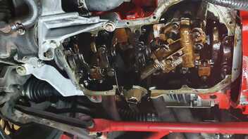

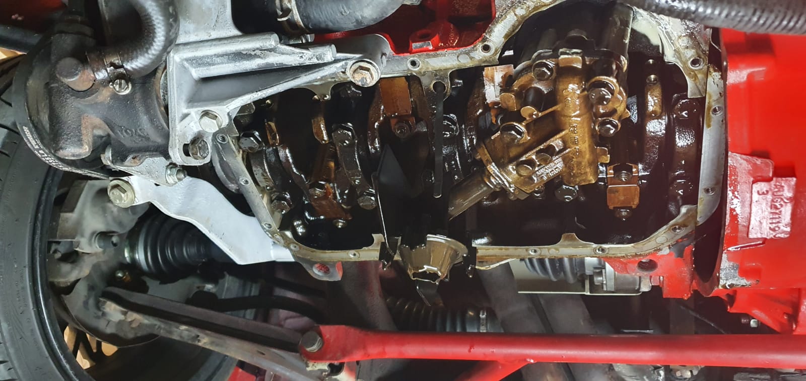

    Im Anhang die Bilder von dem Motor von unten bei demontierter Ölwanne und mal mein komplettes Auto, damit ihr ihn mal ganz seht.
  • Wenn ich das richtig sehe ist das Sieb der Ölpumpe sehr stark verschmutzt und somit kann auch kein vernünftiger Öldruck aufgebaut werden. Bau die Pumpe aus und reinige sie vom FEINSTEN. Ich kann mir gut vorstellen wenn du alles wieder zusammen gebaut hast und den Motor dann startest wirst du den Unterschied höhren.
    P.S. es reicht wenn du nur das Sieb ausbaust es muß nicht zwingend die ganze Pumpe sein.
    Das ist ne gute Idee, hab daran garnicht gedacht 🙈
    Wie schaut’s n da aus, ist da noch ne Dichtung oder iwas in der Pumpe, nicht dass ich den Sieb zerlege und nachher noch iwas brauche und erst bestellen muss.

  • Das Sieb ist nur mit 2 Schrauben an der Pumpe befestigt läßt sich aber nicht weiter zerlegen. Dazwischen sitzt ein Dichtring (N 028 222 2)
    Wenn du die Möglichkeit hast wasche das Sieb in einem Teilewaschbad aus. Ich spüle danach nochmal mit Bremsenreiniger durch und zum Schluß von beiden Seiten mit Druckluft durchblasen.

  • Wenn die Oelwanne schon mal auf ist würde ich mir gleich mal die Pleulager ansehen.
