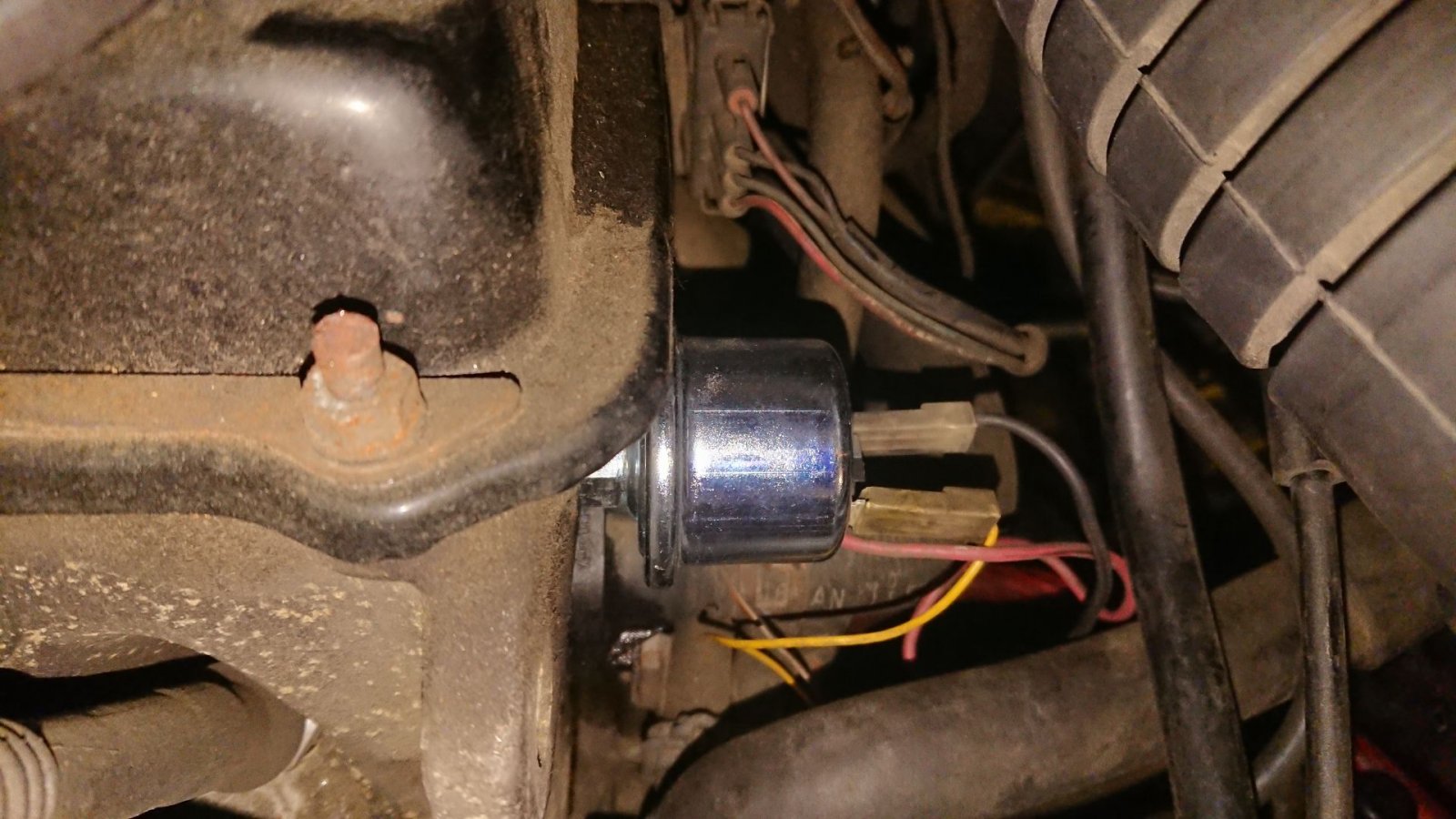

    Ich bin mir jetzt nicht ganz sicher aber kommt der Öldruckgeber für Zusatzinstrumente nicht seitlich an den Zylinderkopf. 1pol. wird durch 2pol. ersetzt.
    Hab das ganze gerade mal Überprüft. Seh gerade das ein 10bar Geber aber „nur“ ne 5 Bar Anzeige verbaut ist. 🤦🏻‍♂️ Deshalb auch am Flasch, da der Warnkontakt bei 0,5 und nicht bei 0,3 Schaltet.

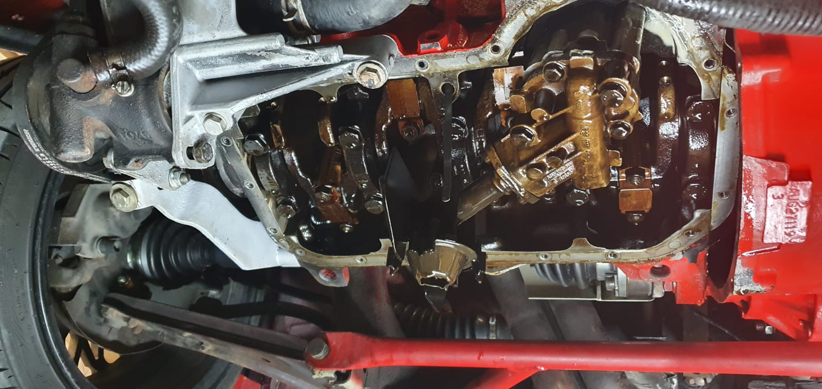

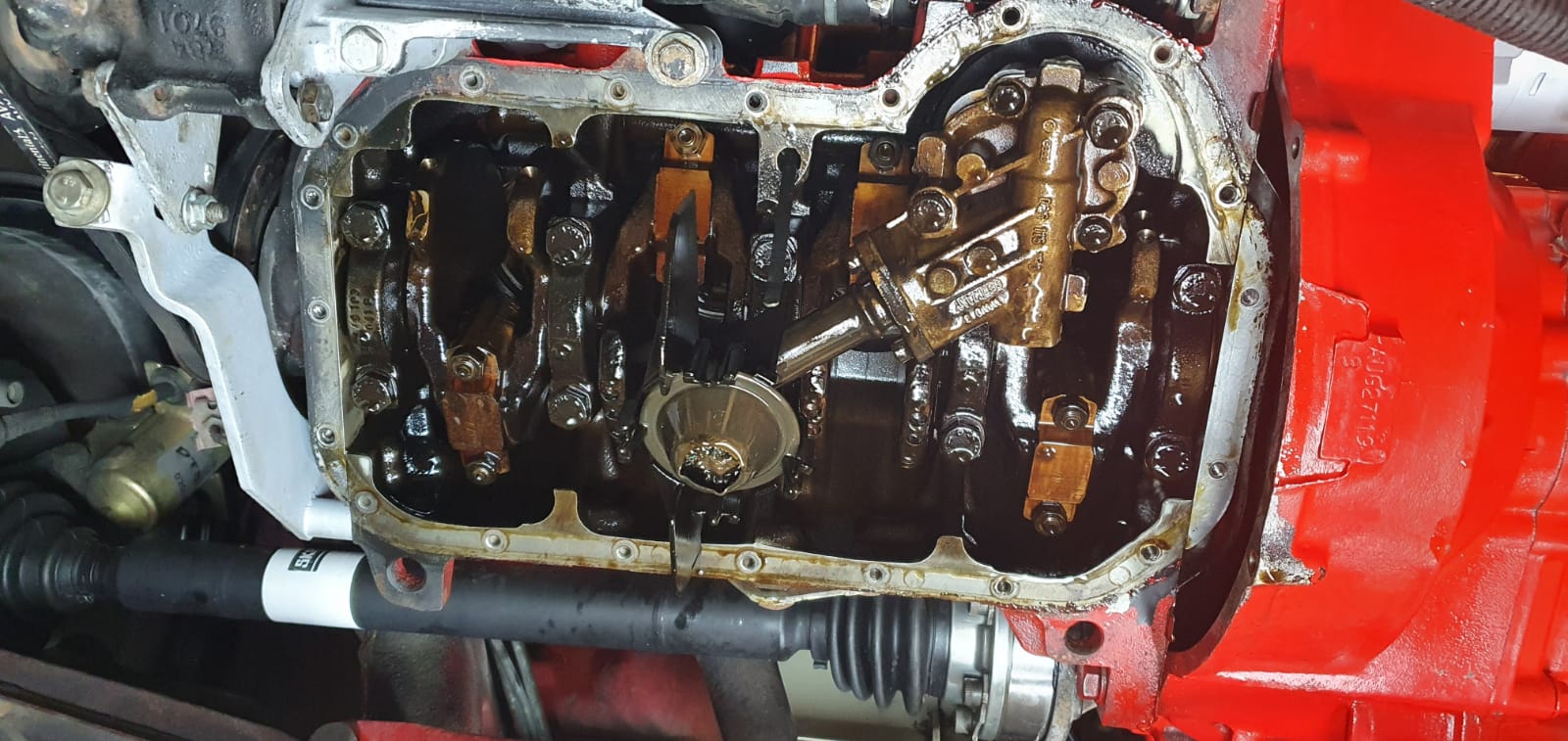

    Wenn ich das richtig sehe ist das Sieb der Ölpumpe sehr stark verschmutzt und somit kann auch kein vernünftiger Öldruck aufgebaut werden. Bau die Pumpe aus und reinige sie vom FEINSTEN. Ich kann mir gut vorstellen wenn du alles wieder zusammen gebaut hast und den Motor dann startest wirst du den Unterschied höhren.
    P.S. es reicht wenn du nur das Sieb ausbaust es muß nicht zwingend die ganze Pumpe sein.

    Hab am Ölfilterflasch den VDO Öldruckgeber dran. Hab da zwischen 0,8-3Bar, je nach Drehzahl und Temperatur... vorausgesetzt der zeigt vernünftig die Werte an 😅.

    Im Anhang die Bilder von dem Motor von unten bei demontierter Ölwanne und mal mein komplettes Auto, damit ihr ihn mal ganz seht.
