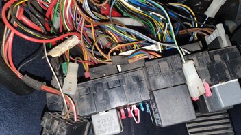

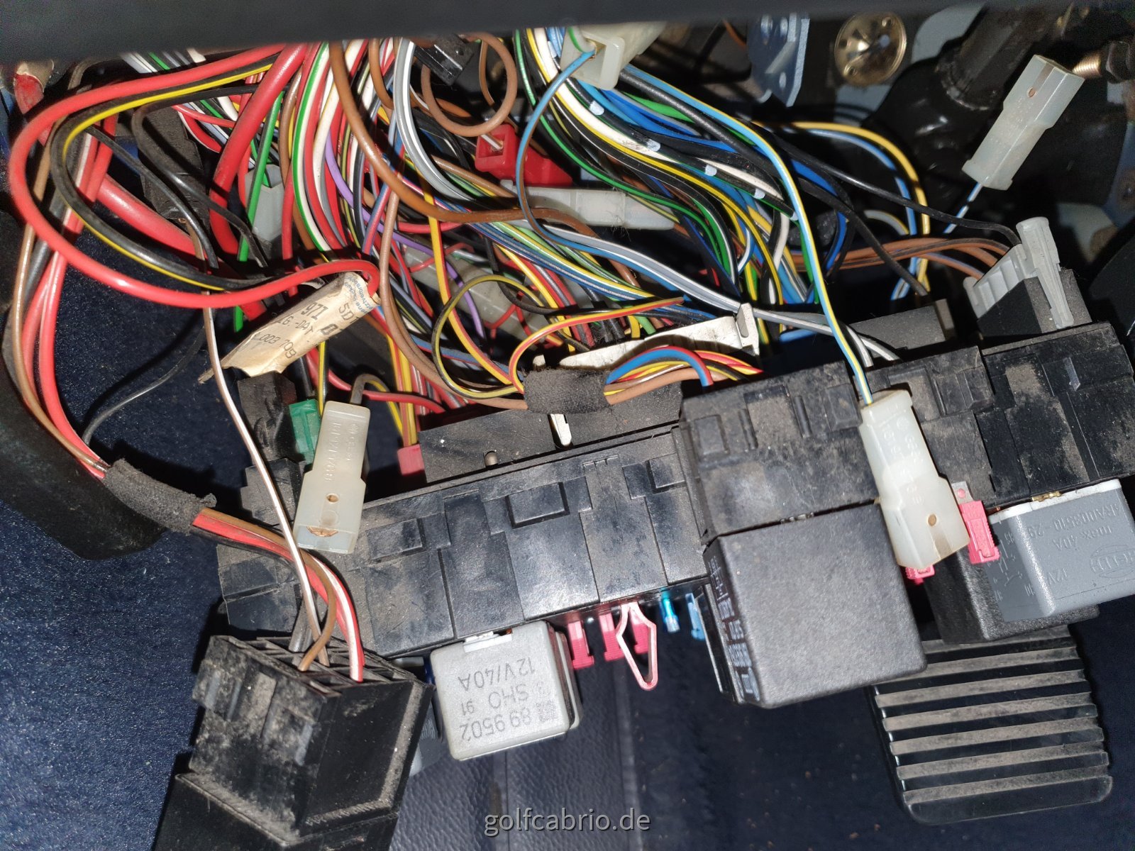

  • Ist der kleine weiße Stecker an der Rückseite aufgesteckt? War der Sicherungskasten mal ab?
    Beide Sensoren müssen hinter dem Sicherungskasten einzeln gesteckt werden, evtl ist es dort unterbrochen.
    Am einfachsten Durchmessen vom kleinen Tachostecker zu den Sensoren.
    Öltemp: grün-schwarz
    Außentemperatur: weiß-blau und weiß-rot

  • ich habe den tacho erst ausgebaut, alle Stecker waren gesteckt. Hab das auch nochmal getestet. Problem besteht weiterhin. Sicherungskasten was nicht ab. Ich habe diesen Classicline aber auch erst 6 Monate. Ich guck morgen mal dahinter.
    Ja im Wiki habe ich auch schon geschaut aber mein Problem war nirgends zu finden.
    Leider hab ich von Elektrik Null Plan und weiß nicht wie man das durchmessen kann 8|

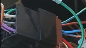

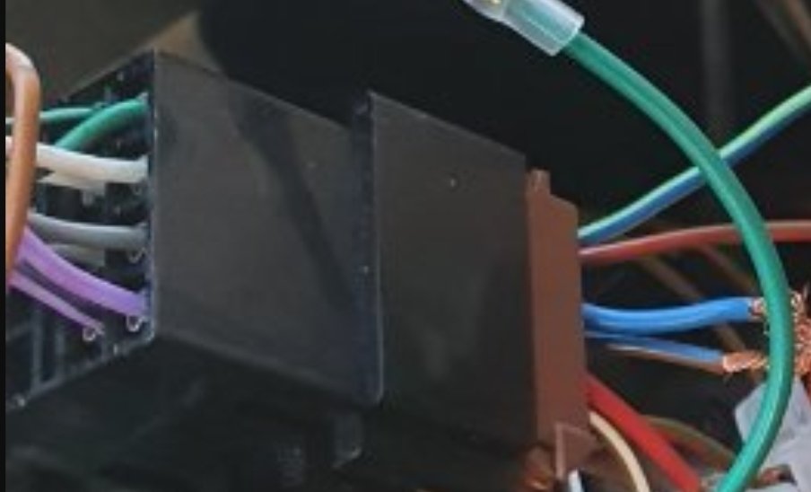

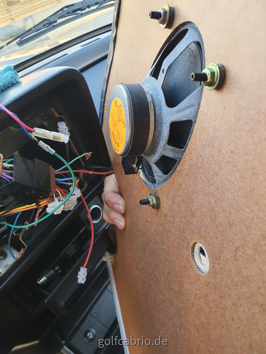

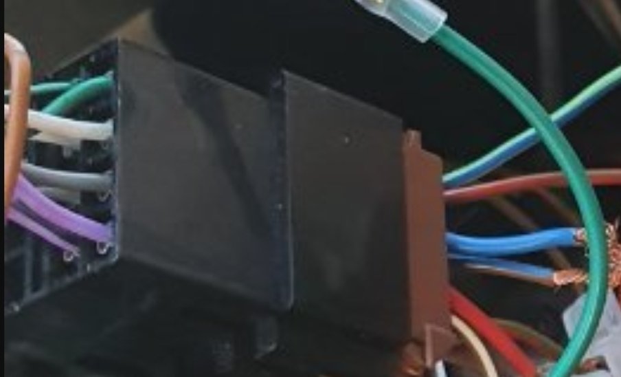

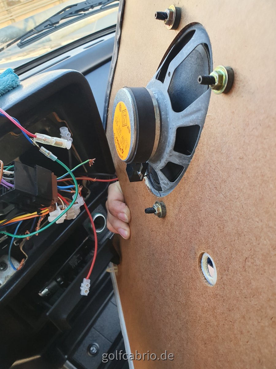

    Also ich versuche momentan die Lautsprecher wieder in Gang zu bekommen. Wenn ich die Kabel vom braunen Iso Stecker direkt mit einer Box aus dem vorderen Bereich verbinde funktionieren sie. Wenn ich allerdings jetzt das gleiche mit einem der hinteren, noch originalen Lautsprechern versuche, kommt weder links noch rechts ein Ton heraus ! Kann es echt sein das beide im Eimer sind oder bin ich zu blöd. Kann auch sein. Ich habe keine Ahnung von Elektrik!!
    Einmal editiert, zuletzt von Paule1985 ()
  • Paule1985
    Hat den Titel des Themas von „Radio und MFA Problem“ zu „Lautsprecher und MFA Problem“ geändert.
  • Wenn andere LS am identischen Anschluss funktionieren, werden die alten wohl fertig sein.
    Neue kosten nicht die Welt, Originale werden schwer zu bekommen sein und wenn doch weißt du nicht wie lange die es noch machen.
    Das ist aber auch ein Kabelsalat den du da hast! Und diese Lüsterklemmen...
  • Danke für die Antwort !
    ja der Vorbesitzer hat irgendein Käse gebastelt. Waren auch Boxen im Kofferraum verbaut <X Alles rausgeschmissen. Hast du/ ihr eine Empfehlung welche Lautsprecher für hinten Preis/Leistungstechnisch okay sind? Ich brauch nix total tolles!

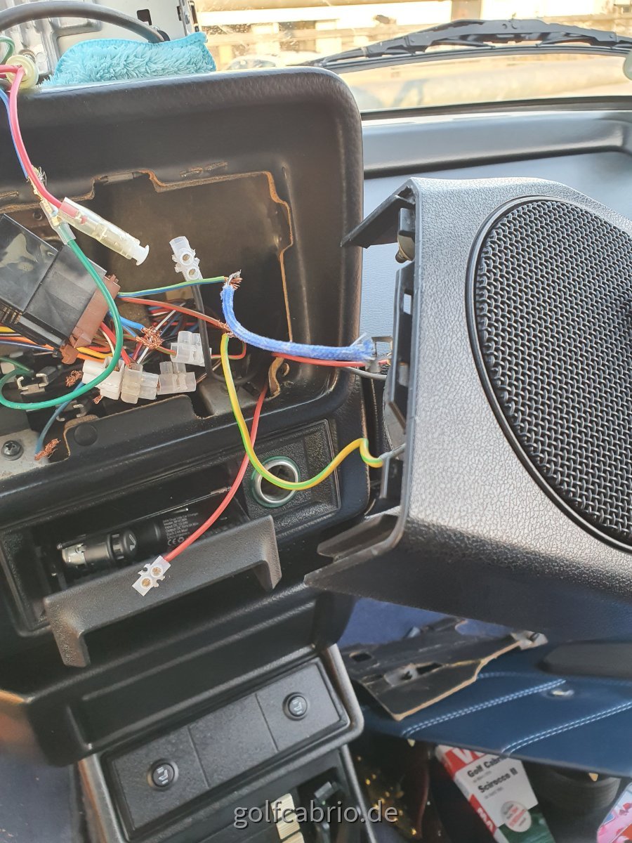

  • wegen deinem LS-Problems, ein gut gemeinter Tip von mir:
    Wenn du eh schon die Instrumententafel raus hast und Platz zum arbeiten da ist..
    räum diese Kreuz-Knüppel Verdrahtung da mal auf !! Du weißt nicht was der Vorbesitzer für seine Rängdäng-Enstufe mit Krawallwürfel da gebastelt hat.
    Deine Lautsprecher hinten (ausgebaut) kann ich bei Gelegenheit gerne mal bei mir an einem VW Radio auf der Werkbank testen.
    Habe in einem anderen Thread gelesen das dein Lautsprecher VL nicht geht. Schau mal in der Gummitülle der Kabeldurchführung in der Tür nach nach ob das Kabel da nicht gebrochen ist.

  • Guten Morgen ihr beiden. Danke für die Tips! Was nehmt ihr für Kabelverbindungen? Würde mich da mal ran machen, das scheint auch mit wenig Kenntnis von Elektrik zu gehen !
    In die Gummihülse gucke ich mal rein. Iwo muss der Wurm ja sein. Und ich denke dass ich mir ein Multimeter gönnen werde und mich auch damit mal auseinandersetze. Vllt check sogar ich das 😋
    Ich baue die Boxen die Tage mal aus und schick sie sehr gerne mal weiter :thumbup:
  • Uwe:
    Der Tipp mit dem gebrochenen Kabel in der Gummitülle war Gold wert :thumbup:
    Da funktioniert es nun.

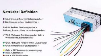

    Weitere Frage: Ich habe eine elektrische Antenne. Wenn ich das blaue Kabel von aber mit dem Antennenkabel verbinde, fährt sie nicht heraus. Bei dem anderen Radio funktioniert das problemfrei. Muss ich noch "HexHex" sagen oder gibt es einen anderen Tipp?
  • Hi Paule,
    könnte sein, das an dem "anderen " Radio der geschaltete Plus für die aut. Antenne auf einem anderen Pin liegt.
