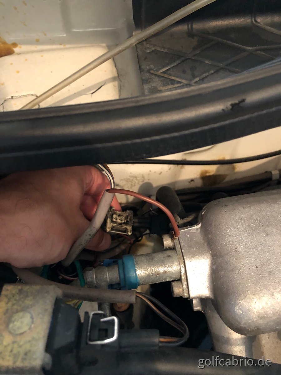

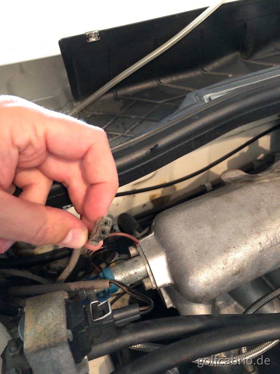

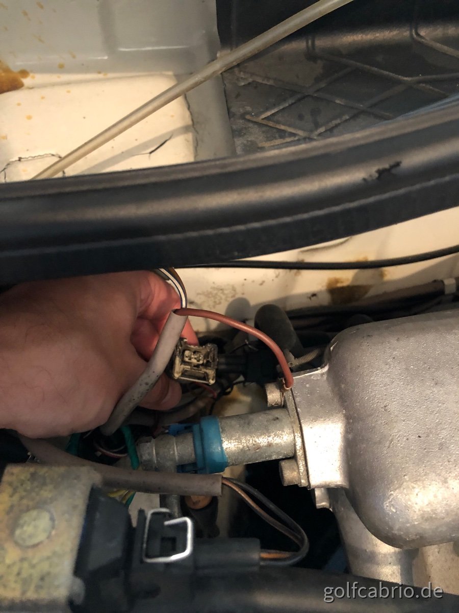

    Hab auch grad zum ersten Mal nen genauen Blick in den Motorraum geworfen und zwei lose Kabel entdeckt, die ich nicht so richtig zuordnen kann.
    Habt ihr ne Idee?
  • Auch für dich der Hinweis auf das WIKI wo es Schaltplne gibt und das Buch JetztHelfeIchMir Selbst für 2er Rocco und 1er Cabrio.
