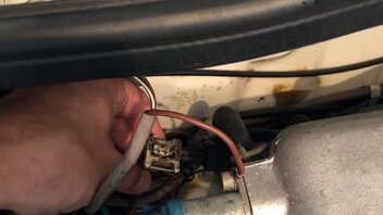

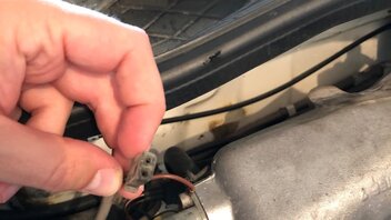

    Komischerweise geht die Leerlaufdrehzahl (z.B. an der Ampel) nun bei warmen Motor immer wieder runter und rauf.
    Hab auch grad zum ersten Mal nen genauen Blick in den Motorraum geworfen und zwei lose Kabel entdeckt, die ich nicht so richtig zuordnen kann.
    Habt ihr ne Idee?

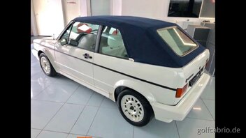

    Gestern war's nun (mit kleinre Verspätung) endlich soweit - hab "Hansi" mitsamt eingebauter Servolenkung abgeholt... :D
    Die eine oder andere Frage hab ich bereits zum Golf, die frag ich dann aber in nem separaten Thread...
    Hallo nochmal,
    ich hab mir in den letzten Wochen verschiedene G1C angesehen und durchaus die eine oder andere Stümperei entdeckt. Damit mein ich garnicht mal unbedingt den technischen Zustand der Fahrzeuge, der war oft garnicht mal schlecht - sie sind nur einfach nicht so 100%ig akkurat in Form gebracht. ;) Mal fehlt das Emblem im Grill, oder beim Lackieren wurde nicht vernünftig abgeklebt, dann wurden auch mal Vor-Facelift-Stoßstangen auf nem Facelift montiert usw.
    Komplett anders war das bei dem weißen Prachtstück bei dem ich jetzt zugeschlagen habe - soweit ich das beurteilen kann (und Prospekte mit Serien- und Sonderausstattung kenn ich teilweise auswendig, zumindest beim Golf III, haha) ist alles im absoluten Originalzustand bzw. in gleichartiger Weise erneuert. Auch das gestern erstellte Oldtimer-Gutachten kommt zum selben Schluss - in der Tabelle mit durchgeführten Änderungen bezugnehmend zum Auslieferungszustand gibt es keinen einzigen Vermerk.
    Das Dach wurde vor 4 Jahren erneuert und war womöglich nicht ab Werk blau. Wäre ja beim Quartett theoretisch möglich gewesen, tippe aber schwer auf ein weißes Vinyl-Dach ab Werk.
    Die Sitze wurden ebenfalls vor 4 Jahren gereinight und aufgepolstert, der Bezugsstoff ist noch der Originale.
    Und auch der Rest, sogar das gamma-Radio, sind state of the art 1988 - und das wird unbedingt so bleiben. Mit Tuning oder Modifikation konnte und kann ich garnichts anfangen, das war auch bei allen Vorgänger-Fahrzeugen schon so. :) Ich feier es total ein Fahrzeug zu besitzen und zu fahren, was vor gut 31 Jahren in dieser Art und Weise hergestellt wurde, mit so wenig Anpassungen und Änderungen wie nur möglich. (Deswegen blieb beim Pink Floyd auch die Spezial-Version des beta-Radios drin mit Pink-Floyd-Blende in soundblue lackiert, hehe)
    Hab mich auch bewusst für ein Modell ab MJ 1988 entschieden, da ich auf diese bulligere Facelift-Optik steh. Das hat für mich einfach nochmal eine Schippe mehr 80er Jahre drauf - aber wie hier auch schon geschrieben: das ist persönliche Geschmackssache. :)
