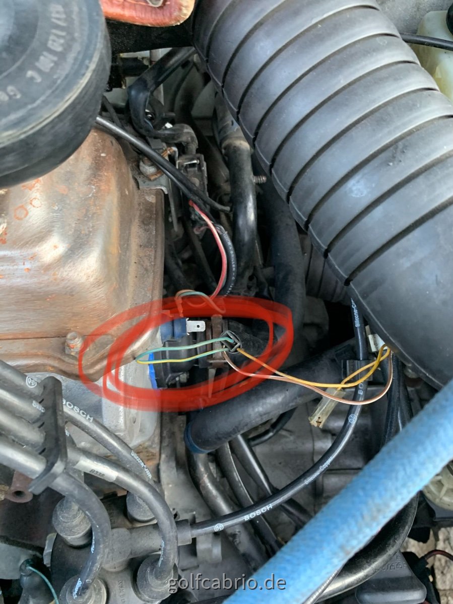

  • Bin auf eine etwas fragwürdige Entdeckung gekommen, und zwar kommt aus dem Schlauch ein Stecker mit einem Gelb-Grünen Kabel, jedoch ist der nirgends angesteckt. Das gelbe Kabel was man am Foto sieht, steckte beim Sensor am Motorblock, den man auch sieht... Aber was hat es mit dem Gelb Grünen Kabel auf sich?

  • Das wurde schon so häufig beantwortet ;)
    Das ist ein Leerkabel zur ZE. Bei Fahrzeugen mit VDO wird dort der 2. Pol des anderen Öldruckgeber mit
    dem Messinstrument verbunden.
  • Das blau-gelben Kabel ist übrig und nicht belegt. Man kann es verwenden, wenn man Zusatzinstrumente verbaut hat, dann ist das für die Öldruckanzeige da.
    Das gelbe ist vom Öldruckschalter.
    So wie du es beschreibst, klingt es nach einem Defekt auf der MFA Platine.

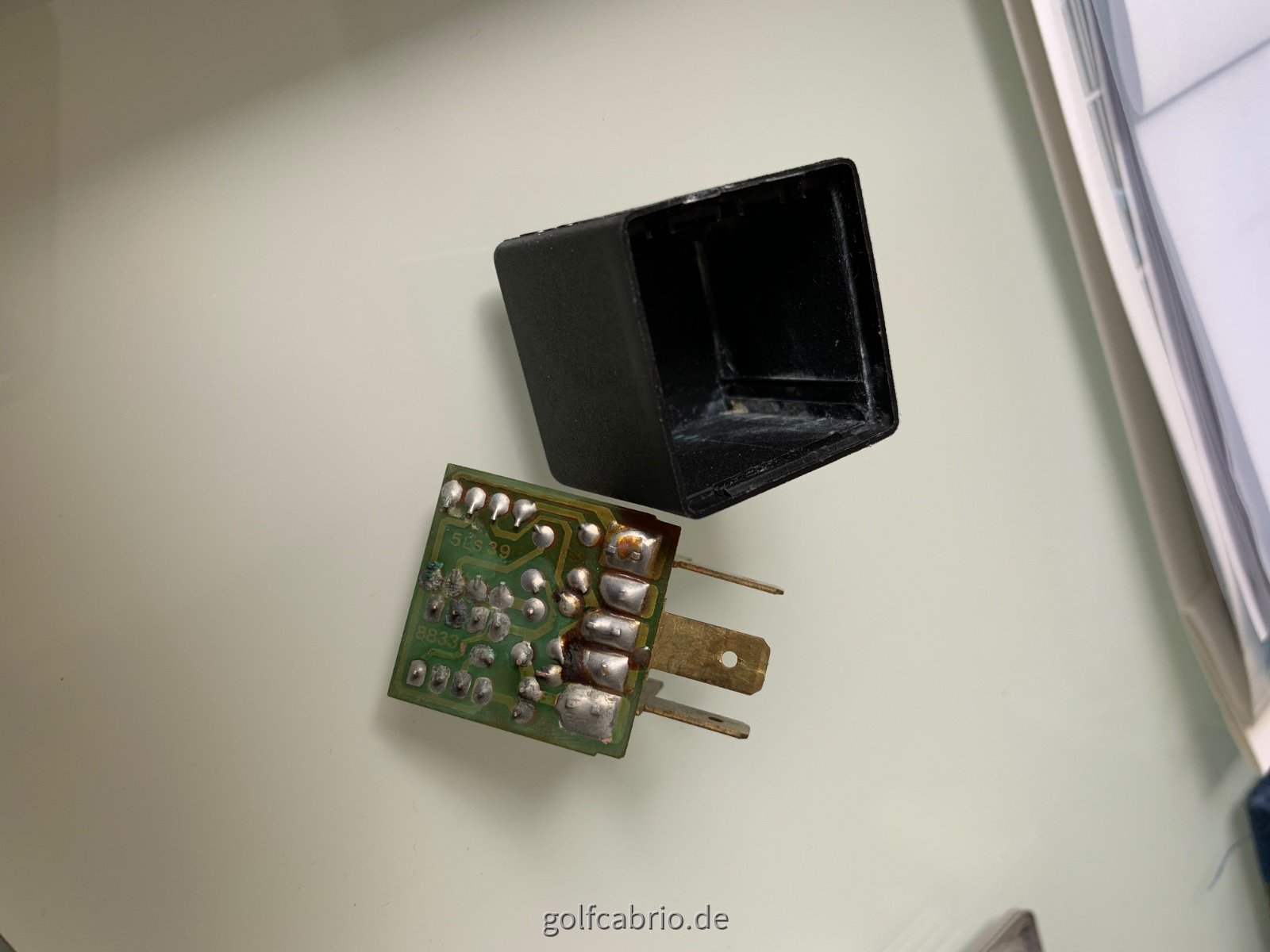

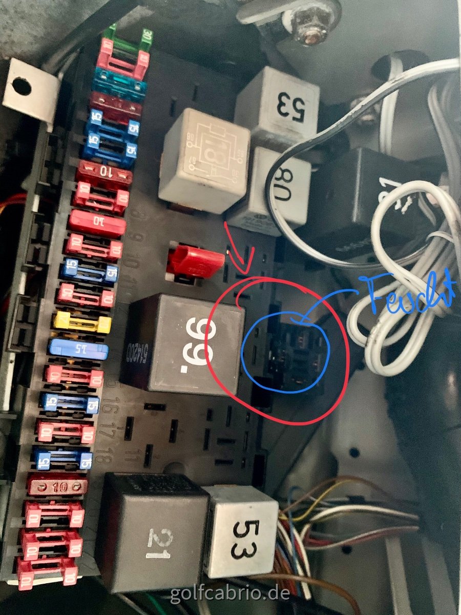

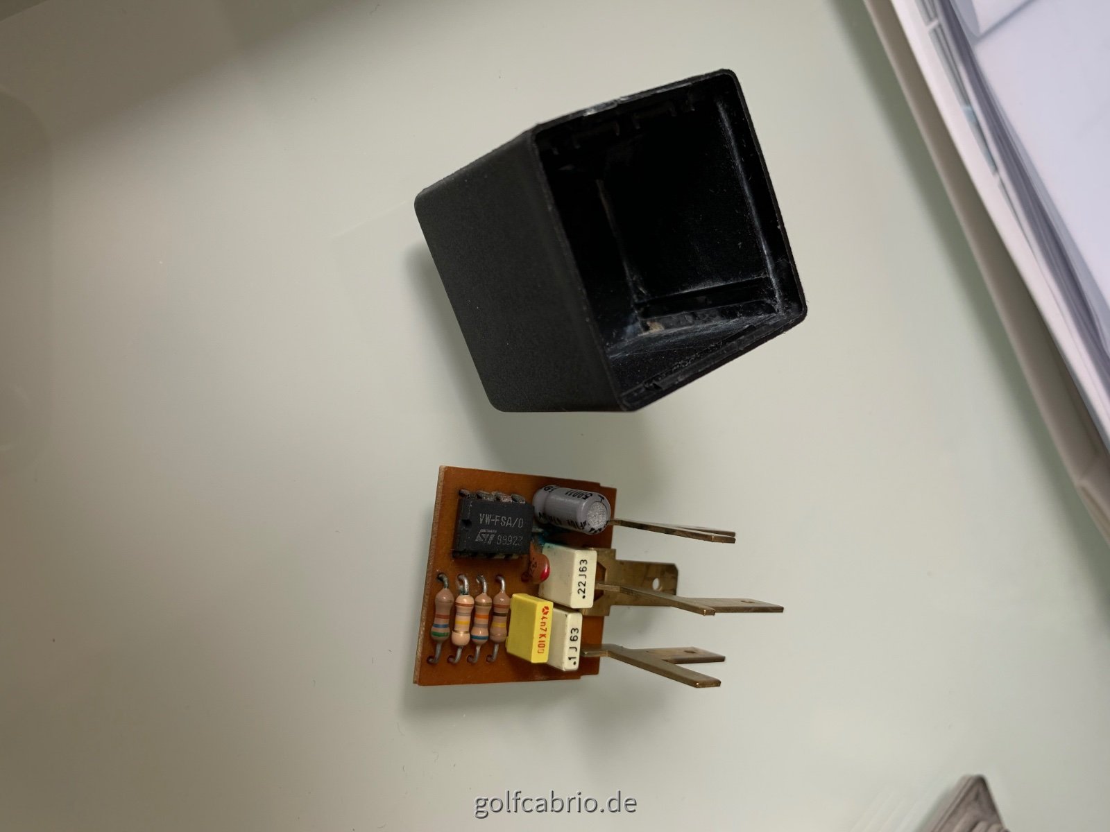

  • Nachtrag/Update:
    Hab heute rausgefunden, dass es ein Relais gibt, welches auf die Bezeichnung "Kühlmittelmangelanzeige" lautet, und hab dieses ausgebaut und eine feuchte Überraschung entdeckt.
    Das Relais ist mit Kühlmittel geflutet worden. Nun ist mein Verdacht, dass durch den Schlauch, der auf dem Ausgleichsbehälter sitzt, Kühlmittel runter zu dem Relais geflossen ist.
    Relais wird gleich mal geputzt und mit einem neuen Kondensator bestückt und frisch gelötet.
    Ich hoffe ich kann mehrere bei diesem Problem weiterhelfen :)
    Es ist keine Kunst etwas neu zu kaufen, aber etwas zu reparieren, das ist eine Kunst die nicht jeder beherrscht!
  • *Verwunderung*
    Dieses Relais für die 'Kühlmittelmangelanzeige'
    (ist ein Steuergerät, schaut nur von außen wie ein Relais aus...)
    trägt den weißen Aufdruck "42" und hat die ET 191 919 376 A
    (früher: "43", ET 191 919 376 ohne Zusatz 'A')
    und sitzt in einem Steckplatz oberhalb der ZE
    (=Zentralelektrik; umgangssprachlich auch 'Sicherungskasten' genannt)
    Diese ZE ist unter dem Armaturenbrett links oberhalb des Schienbeines des Fahrers ... also im INNENRAUM... (und damit deutlich HINTER der Spritzwand).
    DA KANN KEIN KÜHLWASSER HINKOMMEN !!
    Hast du mal ein Foto von deinem 'Relais' ?
    Gruß Stefan
  • Wenn das Teil nass war dann von Regenwasser welches sich über die Lüftung eingeschlichen hat weil die Gummipropfen des Ablauf verstopft waren.
