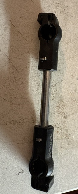

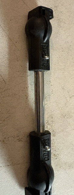

    Heute blieben wir mit der fast neuen Schalt Stange im schwarzen Golf liegen. Es ließen sich nur noch dritter und vierter Gang schalten.
    Grund: ein Kopf hat sich von der Schallstange abgezogen. Die Eisenstange hat weder eine Riffelung noch einen Absatz, sie steckt einfach mehr oder weniger fest in dem Kugelkopf, solange dieser nicht so warm wird…
    Danke zweier Splinte ist das Fahrzeug wieder fahrtüchtig. Ich würde diese Teile meiden, ob ein anderer Hersteller besser ist, weiß ich nicht, oder versplinten bevor man liegen bleibt

    Hallo Benno,
    da bist du nicht der erste dem das passiert ist. Ich verbaue den Schrott nicht mehr.

    Das gleiche ist mir auch schon passiert. Unterwegs auf der Fahrt von Deutschland nach Spanien. Ich hatte es dann mit Kabelbinder und Sekundenkleber fixiert.

    M8 Gewindestange und 13mm Kugelgelenk
    Hält bombenfest und kostet im Verhältnis fast nix.
