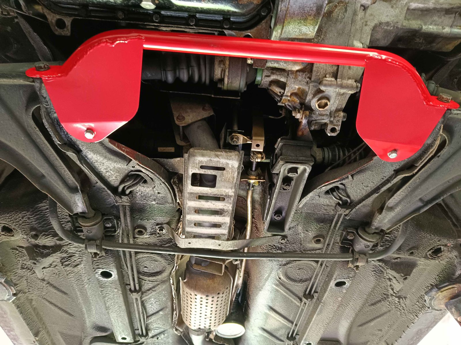

    ich habe mal auf den Rat hier im Forum gehört und mir die QLS von Sandtler gekauft und eingebaut.
    Die Schweißnähte sehen aus als hätten die Hühner rauf gekackt. Tut mir leid, aber so etwas macht der Lehrling
    Die Buchsen der Schaltung hab ich auch gewechselt und den Gummi auf den Schaltkasten zu ziehen war wirklich leichter als gedacht

    gekauft mit Rechnung von Sandtler, die von Technix ist ja auch billiger, wenn es aber die gleichen sind - dann habe ich eben zuviel bezahlt. Da es aber vermutlich die gleichen sind , sollte auch die Qualität dieselbe sein. Materialstärke und Rohrqualität, bei den Schweißnähten kann es eventuell anders sein.
    Ich werde erst einmal ein paar Kilometer fahren und sehen .ob sich etwas geändert hat.
    Domstrebe lasse ich erst einmal .
  • Sandtler verkauft die Dinger seit den 70er Jahren . Die bauen nichts selbst. Meine war in den 80wrn noch verzinkt, nicht lackiert.
    Soo viele Hersteller werden die nicht mehr bauen, die Nachfrage dürfte nahe 0 sein , also kann man froh sein wenn man überhaupt noch was bekommt. Wir Golfer sind arg verwöhnt was Ersatzteile angeht.... ich habe noch einen alten Alfa ;)
    Und die Naht geht doch, bis auf die Stelle wo er im besoffenen Kopf abgerutscht ist :D

  • Das Golf CAbrio ist ab Werk durch das fehlende Dach relativ weich.
    Die Fahrwerkskonstuktion gerad unten am vorderen Ende der Querlenker eher labil, da ein freies , offenes Ende.
    Deshalb wurde eine QLS ab Werk verbaut, wenn die Felgen größer 14" oder breiter als 6" waren, da hierdurch große Kräfte auf die losen Enden wirken .... durch die QLS verteilt sich die Kraft auf beide Enden und ist bei den genannten Maßen obligatorisch. Bei der Entwicklung des G1 und G1C waren solche Radgrößen nicht angedacht und eingerechnet.
    Was hast Du gedacht was sich da spürbar ändert, wenn Du ein eigentliches Rennsportteil verbaust ?

  • wirst Du bei max 110 auch nicht. spüren, Deine Karosse wird es trotzdem danken durch die Entlastung der Endspitzen für die Querlenkeraufnahmen.
    Die Sandtlerstrebe ist 3x stabiler als der Wurm, den VW da verbaut hat. DAs Rohr ist halb so dick und etliche Male gebogen
    Ich fahre das Sandtler Ding schon so lange.... da hat VW noch nicht drüber nachgedacht, dass die das mal brauchen werden. Für den 1.8T Umbau musste ich die auch umschweißen, weil das 02J Getriebe deutlich größer ist als ein 020.
