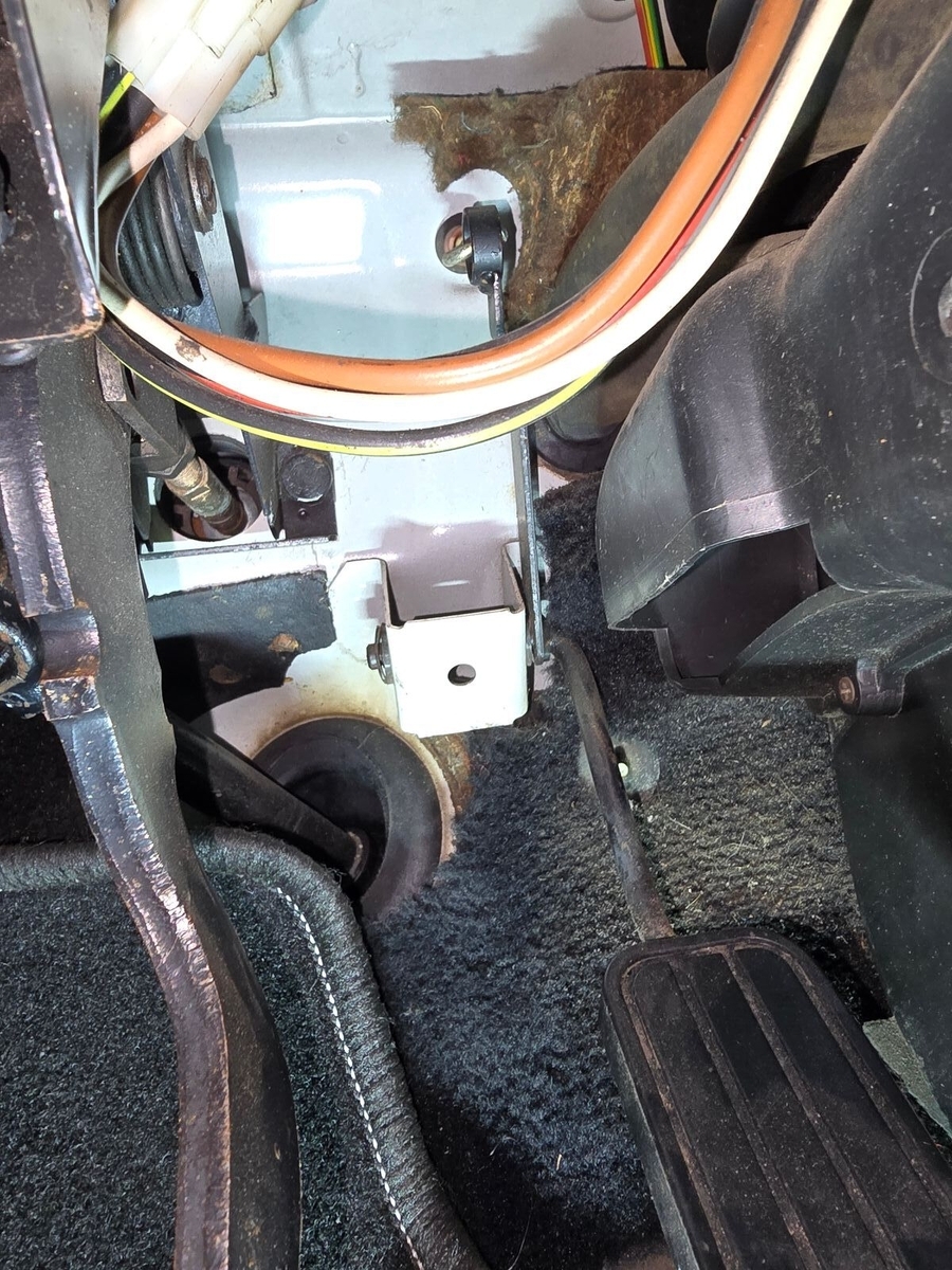

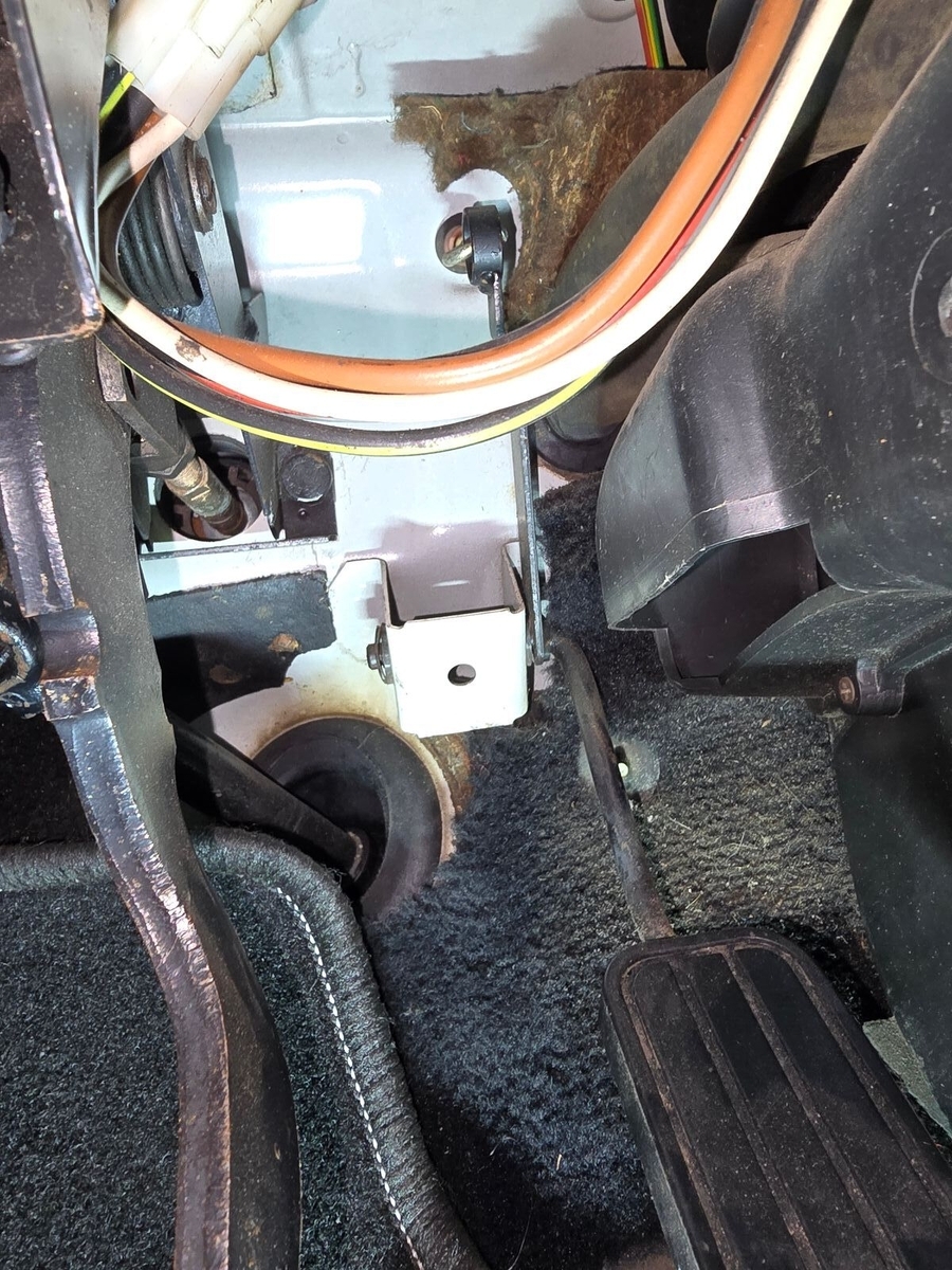

    3. Ich muss ins Gaspedal treten wie ein Stier gefühlt sind das etliche Kg, bei meinem Audi geht das super leicht. Ist das ein bekanntes Problem bei VW? Auch das will ich morgen mal testen indem ich den Gaszug aushänge, - dachte ich sehe nicht recht- hat jemand den Gas Nupsi entfernt bzw nicht ersetzt und der gaszug hängt einfach so im Gaspedal ohne Gummi.. zum Glück hab ich das Teil.
    Kann eigentlich nicht viel sein gibt ja nur Gaspedal oder Gaszug.. evtl hat jemand ne "Fitness" Feder am Gaszug verbaut..

  • Normalerweise ist der Gaszug nicht schwergängig. Natürlich nicht vergleichbar mit einem jüngeren Auto.
    Die Lagerung des Zugs am Pedal löst sich über die Jahre auf und irgendwann geht alles flöten und mit Glück bleibt der Zug in der Aufnahme oder hängt sich aus und du guckst blöd, wie ich. Abhilfe kam dann vom 2er-Golf.
    Du kannst ja mal Kriechöl vom Motorraum aus reinsprühen und den Zug bewegen, aber lege von innen ein Tuch drunter und die Aufhängung/Lagerung vom Pedal ein bisschen fetten.

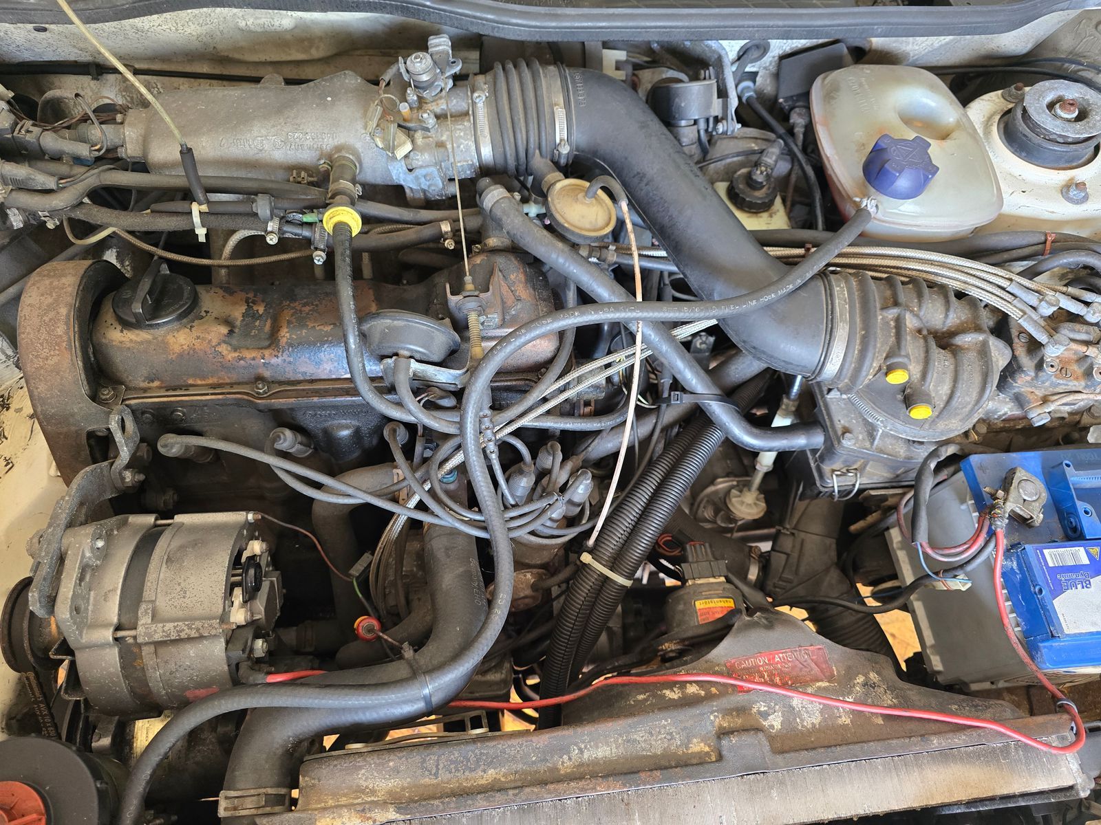

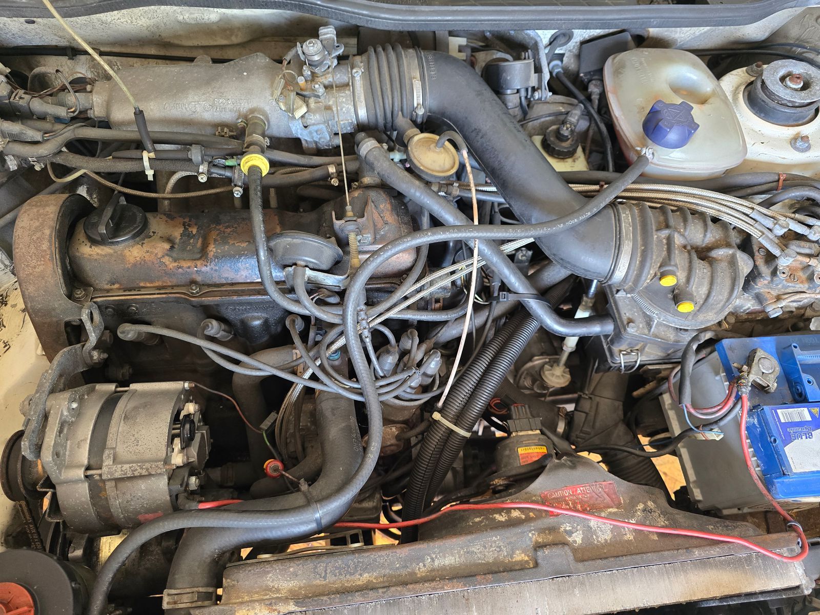

  • Geht auf jedenfall Richtung JH Motor was ich noch nicht verstehe ist der ganze Unterdruck Zauber , was macht die Dose am Gaszug (ex Tempomat?) und wohin geht der Unterduckschlauch der zur Motorhaube führt, hat der da oben grüne Kugeln (Unterdruckspeicher)? Welche Abgasnorm hat Du eingetragen ?
    P:S
    Das wird eine L‑Jetronic EFI Einspritzung sein mit EGR = Abgasrückführung , das erklärt auch die Unterdruckschläuche .
    Ich kenne keinen der so ein Setup fährt , die fahren alle den USA 1J.... schwierig...

    Gaszug werden wir untersuchen der Gummi vom Gaspedal fehlt ja komplett und der gaszug hängt noch so im Ring vom Gaspedal. Aber fährt prima so 😂

    Falschluft gefunden , Ansaugkrümmer Dichtung 🥵 blöde Schei ...benrahmen
    Und den Tempomat da hat der Vorgänger die Hälfte vom Unterdruck Steller hängen lassen und den Rest entsorgt. Leider war er wohl nicht die hellste Kerze auf der Torte.
    Und richtig unter der Motorhaube hängen die Christbaum Kugeln .. Unterdruck Speicher. An Weihnachten lackieren wir die dann Gold und rot und beleuchten die mittels LED ..

  • Kleiner Hinweis noch: Das Dauerpluskabel von der Lima zur Batterie sollte in jedem Fall in der Verlegung geändert werden. Für mich sieht das (brand-)gefährlich aus. Ich mag mich da aber auch täuschen.
    Der Gaspedalseilzug liegt schon recht tief. Leg den mal in einem höheren Verlauf zur Spritzwand, das hat bei mir einen großen Unterschied gemacht. Wie der original verläuft weiß ich allerdings auch nicht.

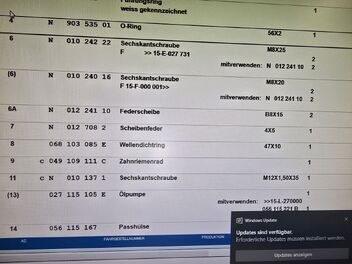

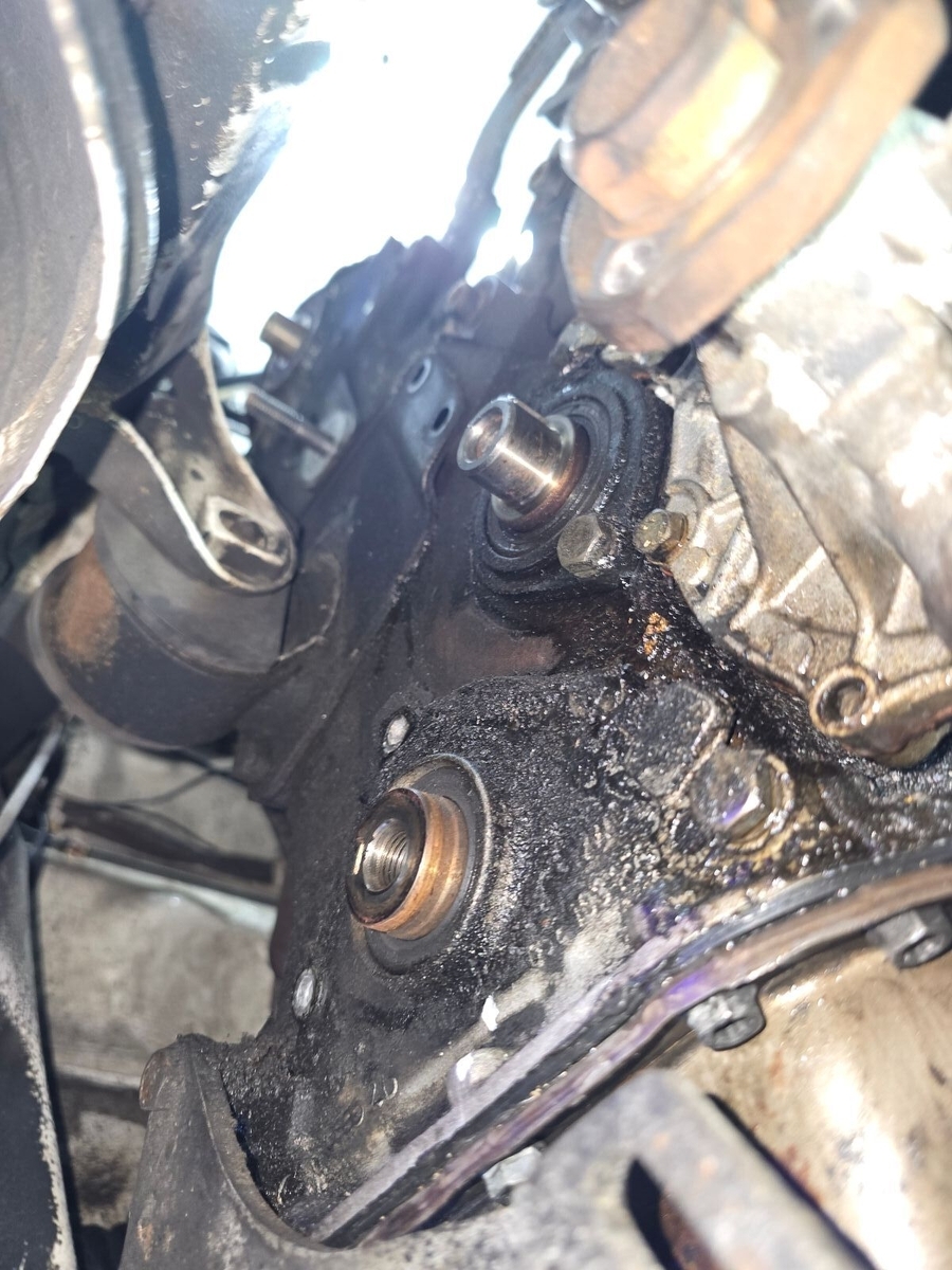

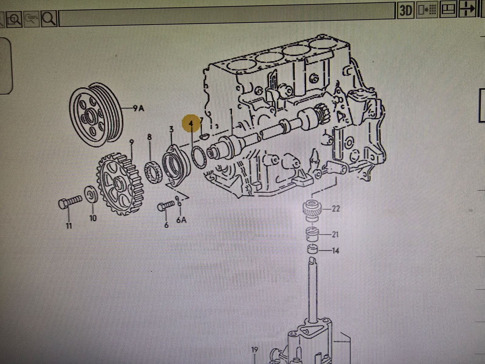

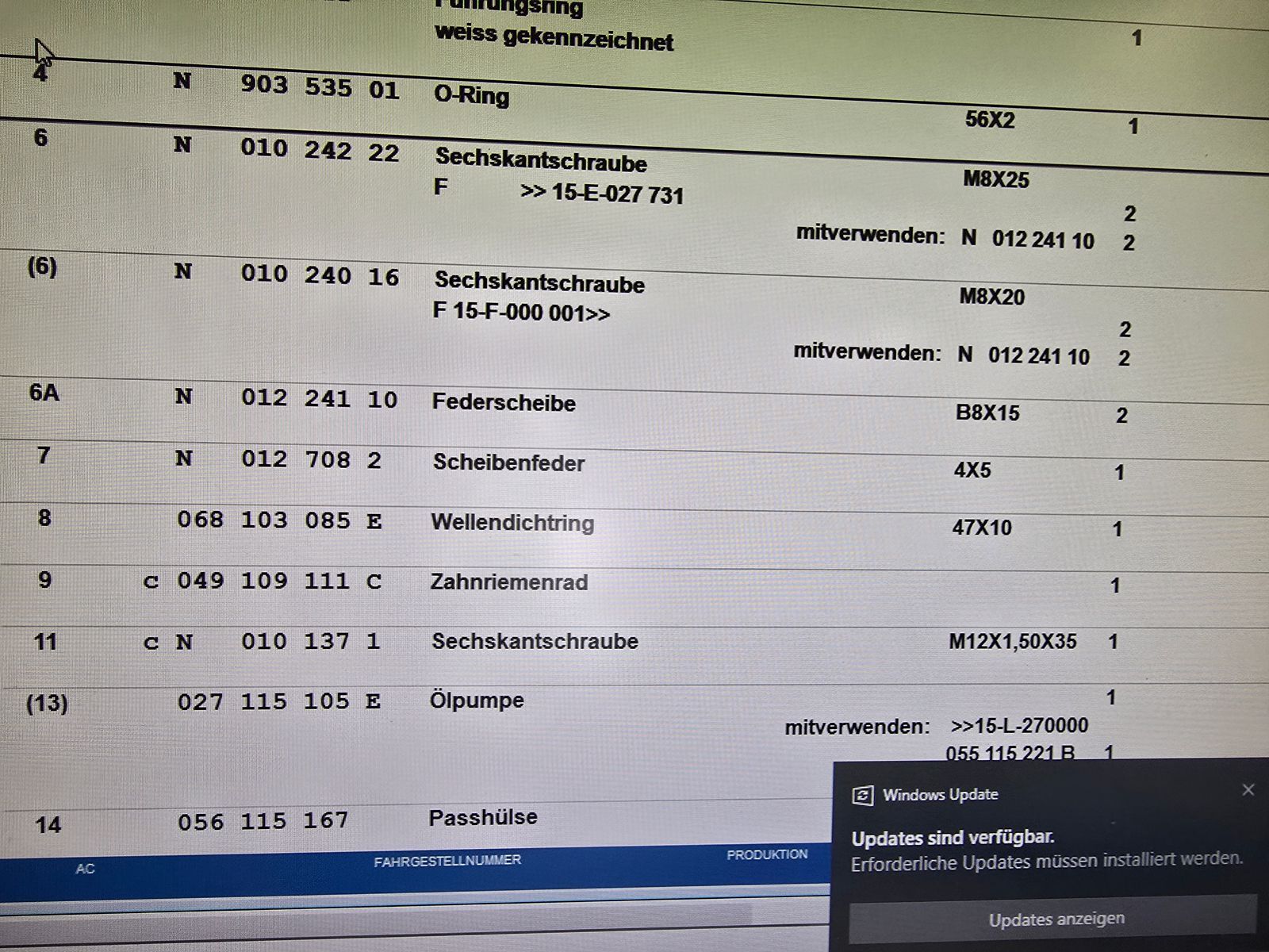

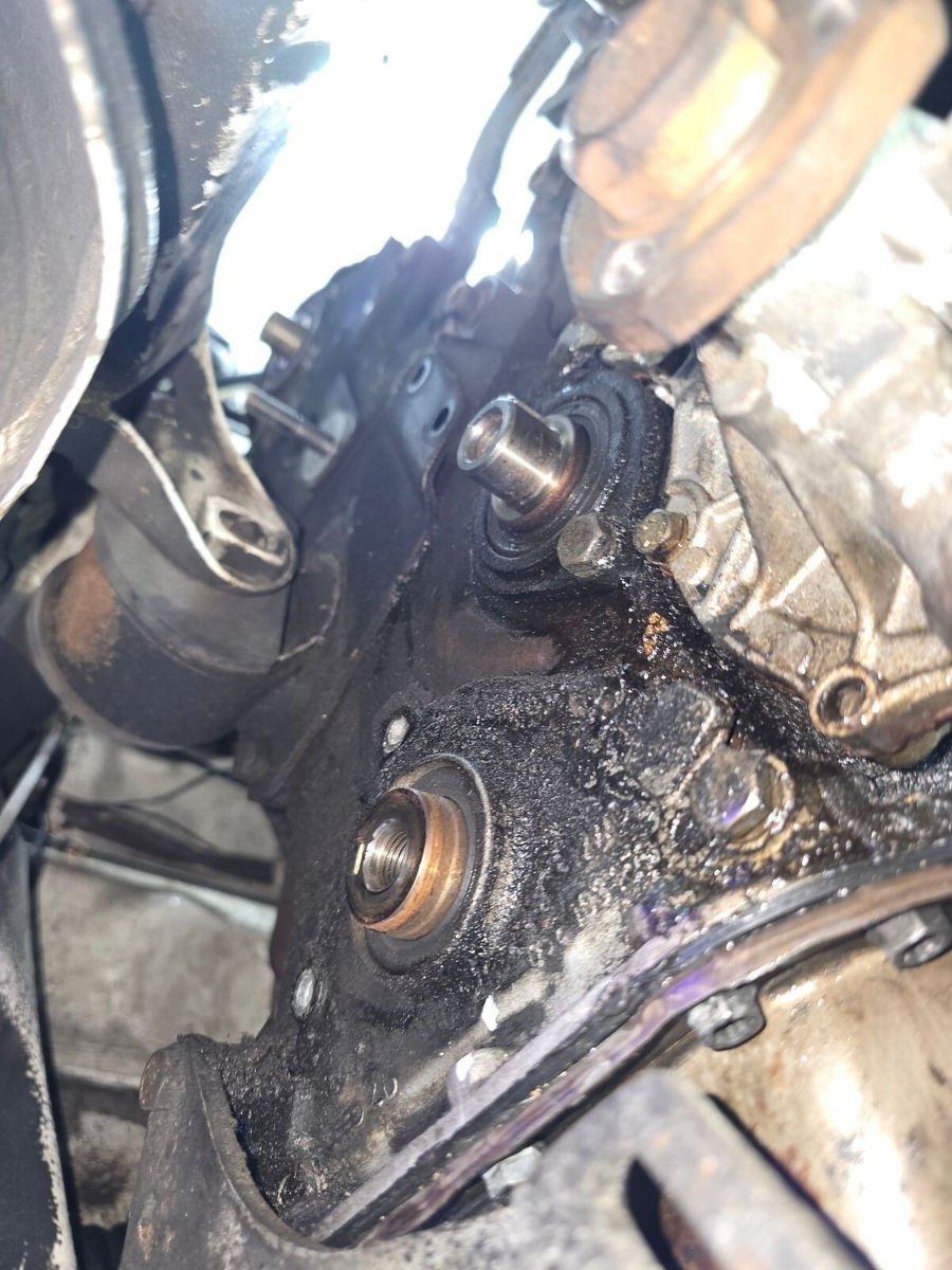

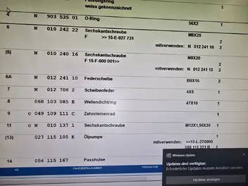

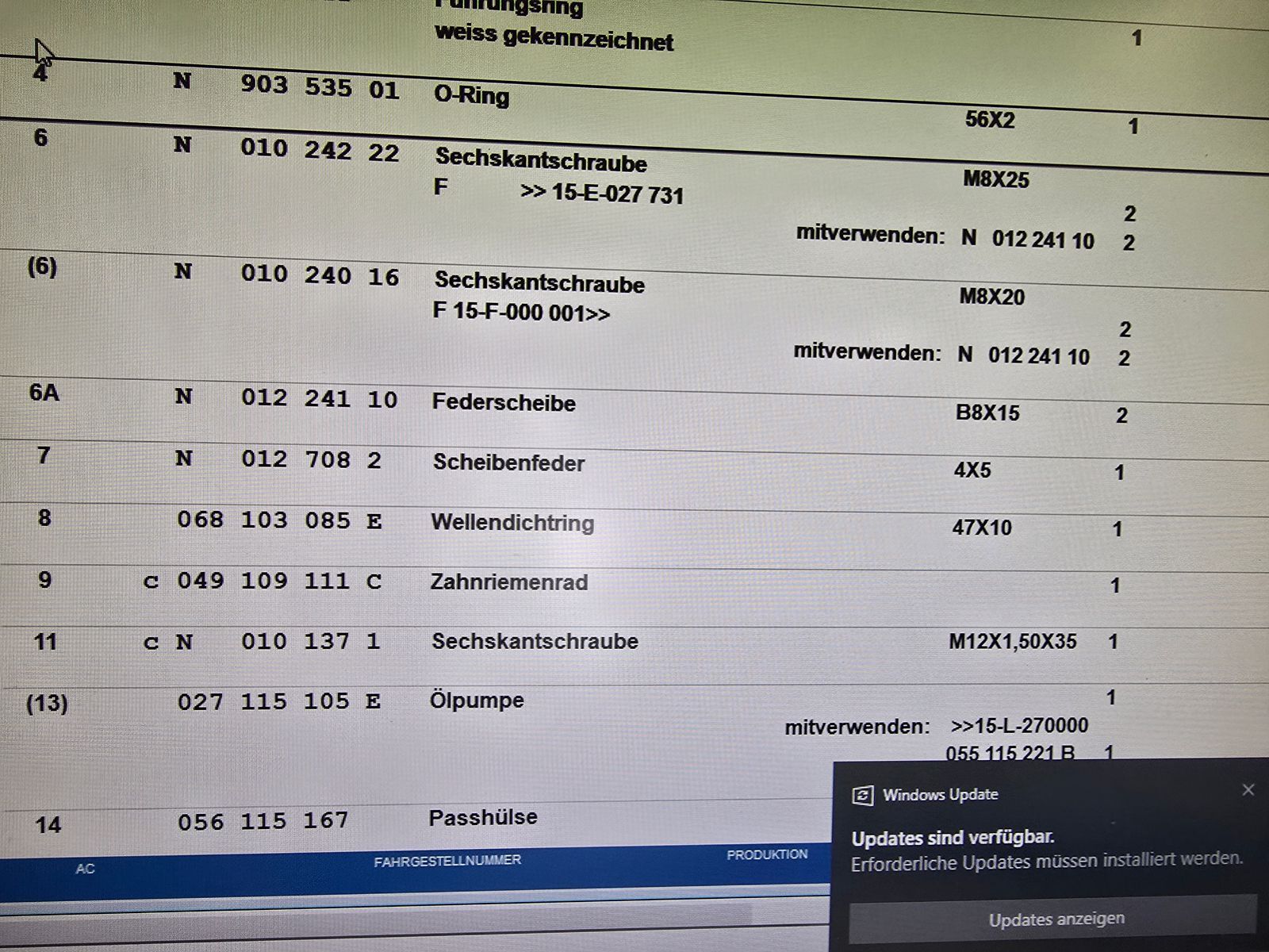

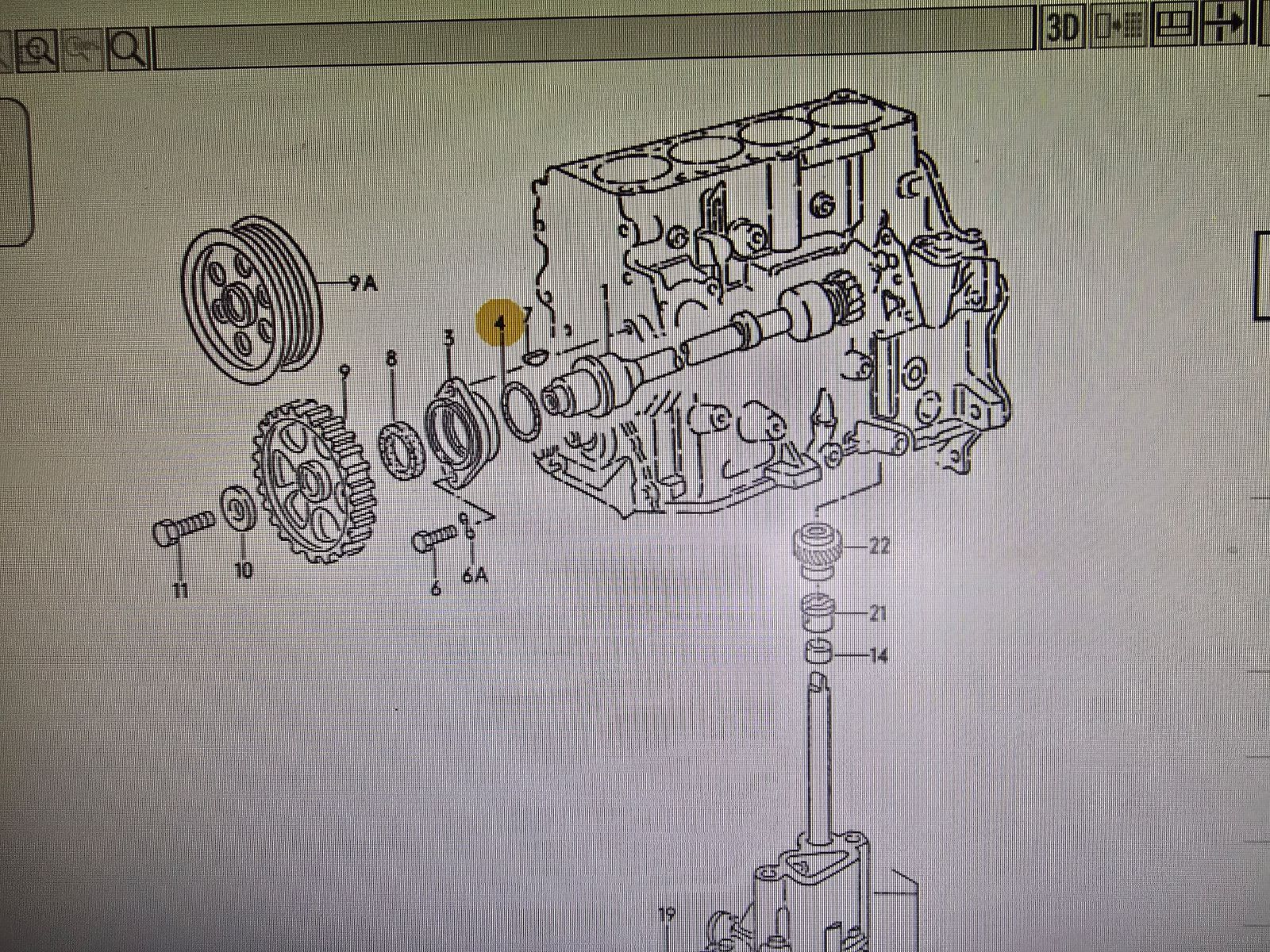

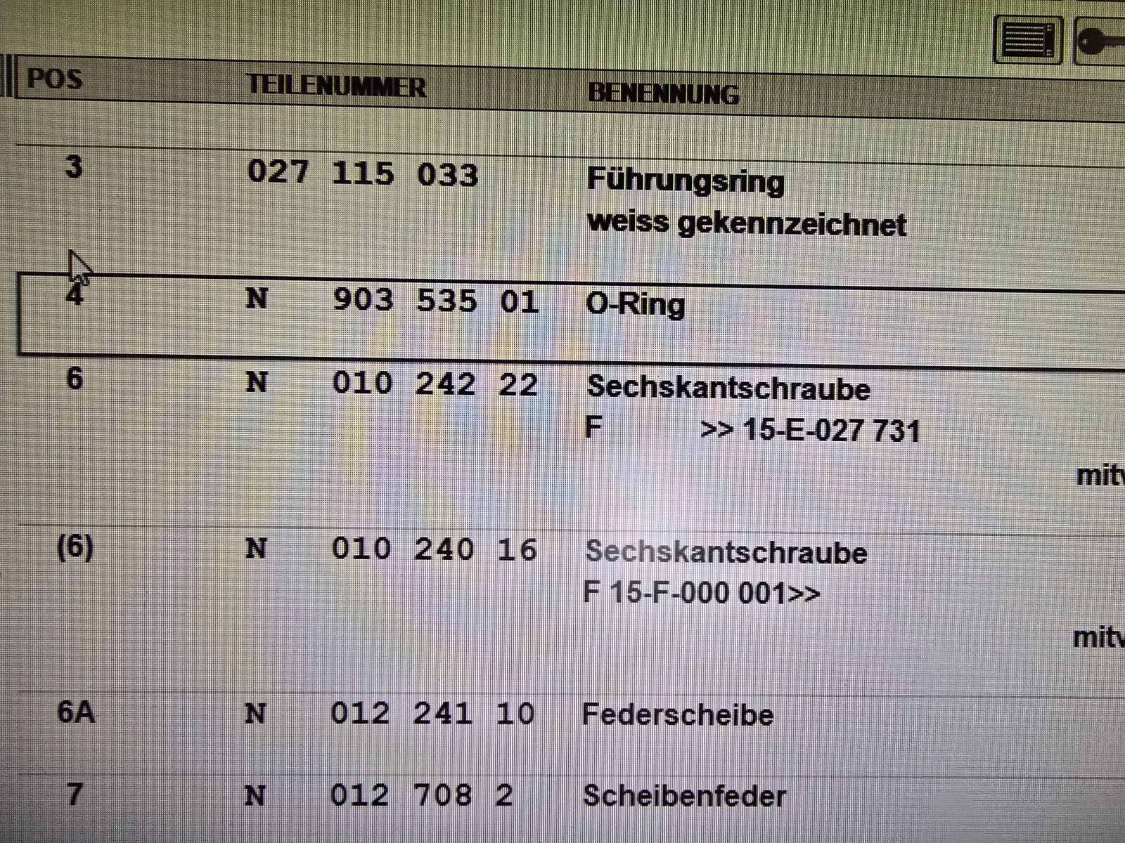

    Beim Ausbau des Zahnriemen haben wir auch gesehen dass das Auto "schön" Öl leckte an den Simmmerringen. Zudem gibt es noch einen 3. Simmmerring der nicht auf meiner online webautocats Motor Zeichnung zu sehen war.
    Da sieht man nur Kurbel und Nockenwelle das Auto hat aber noch eine 3. Welle für die Zündung. Und genau da suppt es am meisten. (Ventildeckel ist auch undicht aber das ist ja Kindergeburtstag)

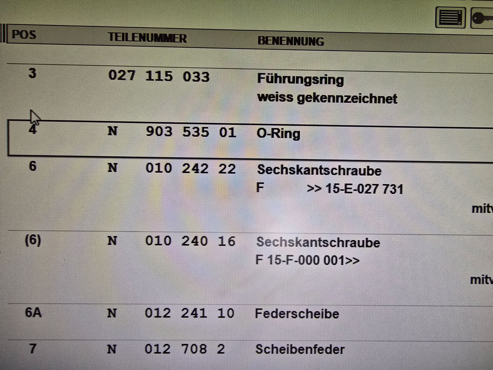

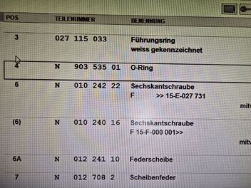

    Also mal zum freundlichen um die Ecke und die Teile bestellt. Zum Glück gibt's die Nummer 3 die Führungshülse noch. Laut VAG wird die oft krumm und man sollte die tauschen. Woanders gibt's die kaum außer bei wenigen spezialisierten Lieferanten. Dahinter sitzt ein o Ring und drin der allseits bekannte 08/15 Simmering 4711 echt Kölnisch Wasser. Also 47/10. Ausgerechnet den hat VAG nicht . Den kriegt man überall nachgeworfen.

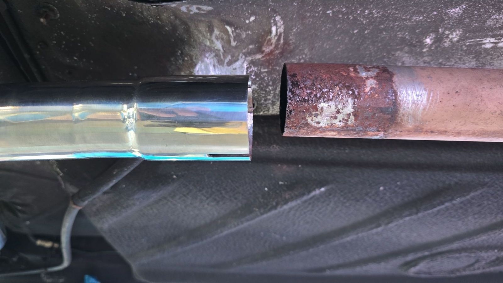

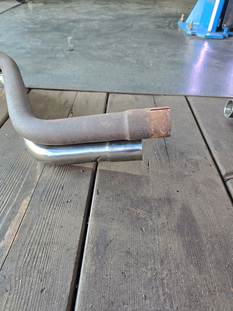

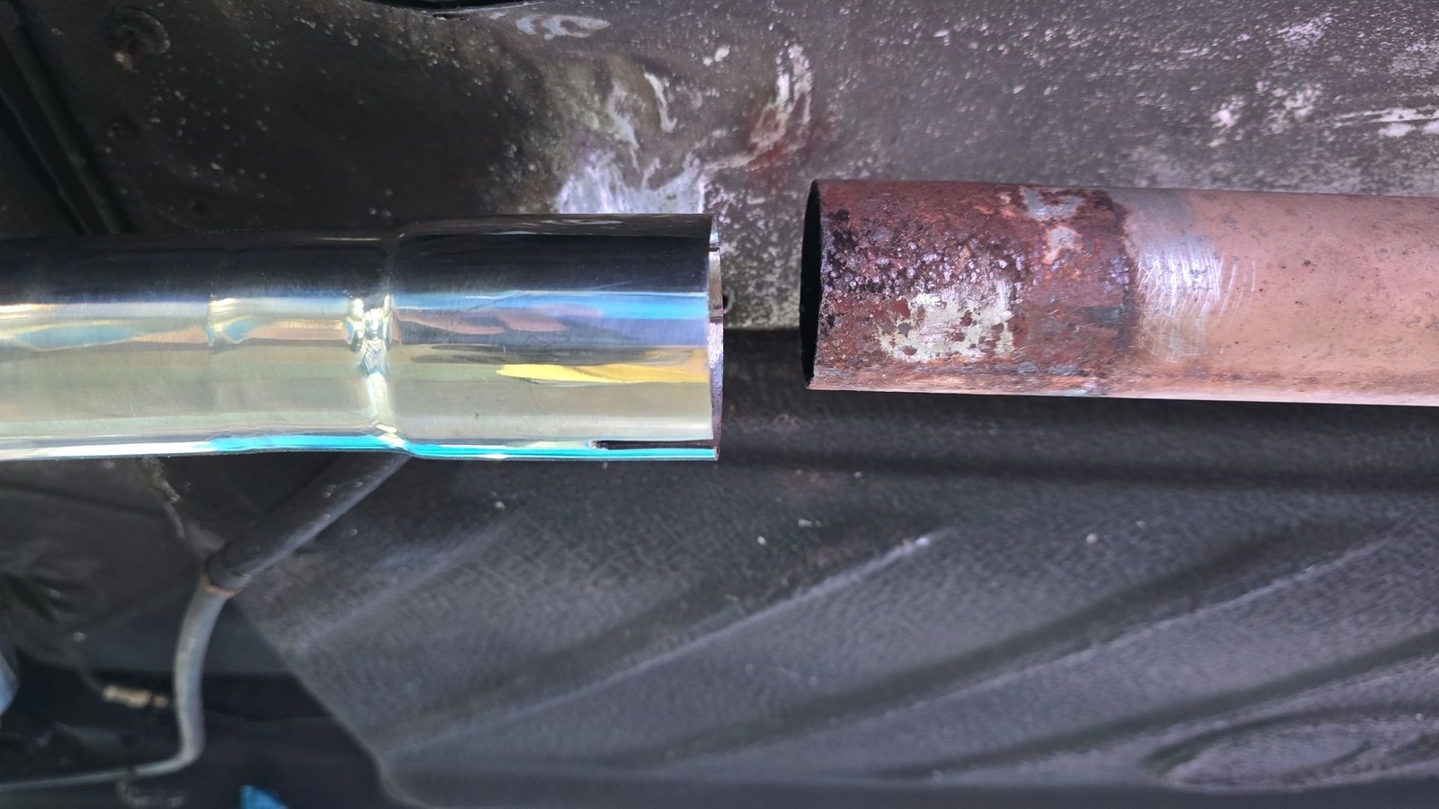

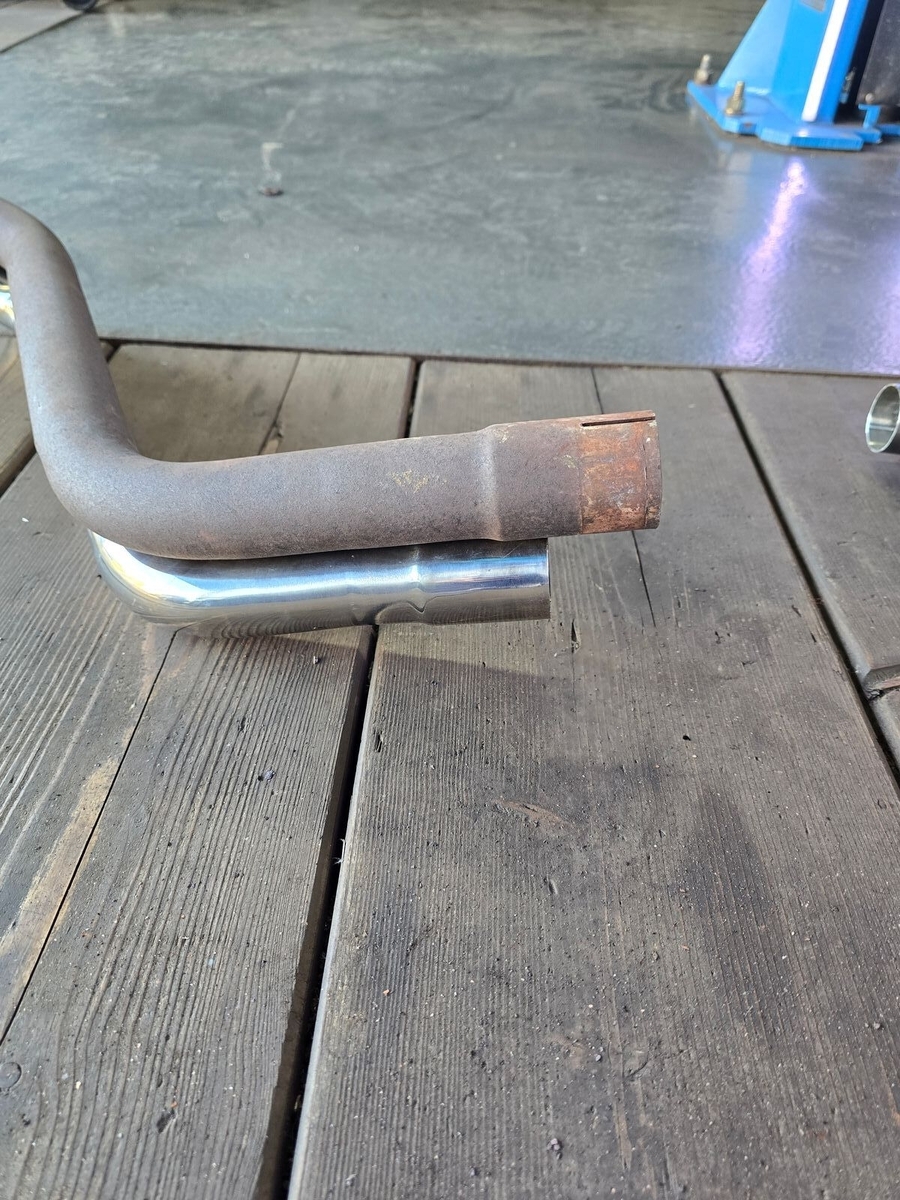

    Von denen ist auch ein neuer Edelstahl Auspuff Endtopf/Auspuff mit E Nummer und die beiden Rohre bis zum kat. Alles im original Durchmesser 45. Dazu kann ich berichten, dass der Endtopf gut passt, das Rohr über die Achse bis zum nächsten Rohr, was dann zum kat geht, aber zu kurz ist - sofern man nur das vordere Rohr austauschen möchte.
    Muss dazu sagen die Rohre kommen im Set man bekommt nur beide. Man muss also das 2. Rohr auch einbauen was ja Sinn macht da Edelstahl.
    Was mir an GM carsolutions gefällt die sind telefonisch erreichbar! nicht so ein KI Agent Laden. Das mit den Rohren hab ich denen mitgeteilt und sie haben sich für die Info bedankt.. auch nett.
    Gaszug haben wir eingesprüht bin gespannt ob's besser wird sonst schmeiß ich den raus.
