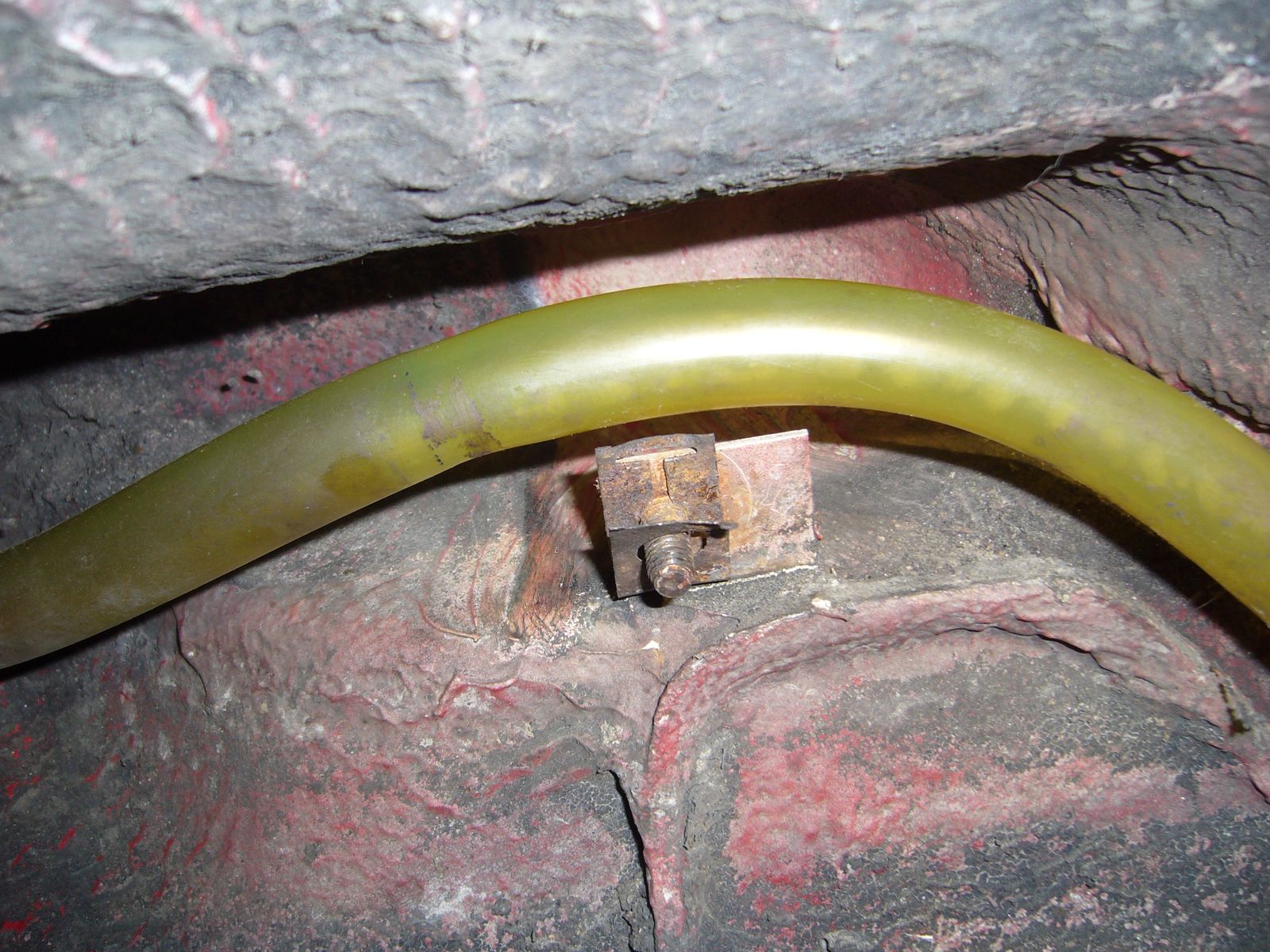

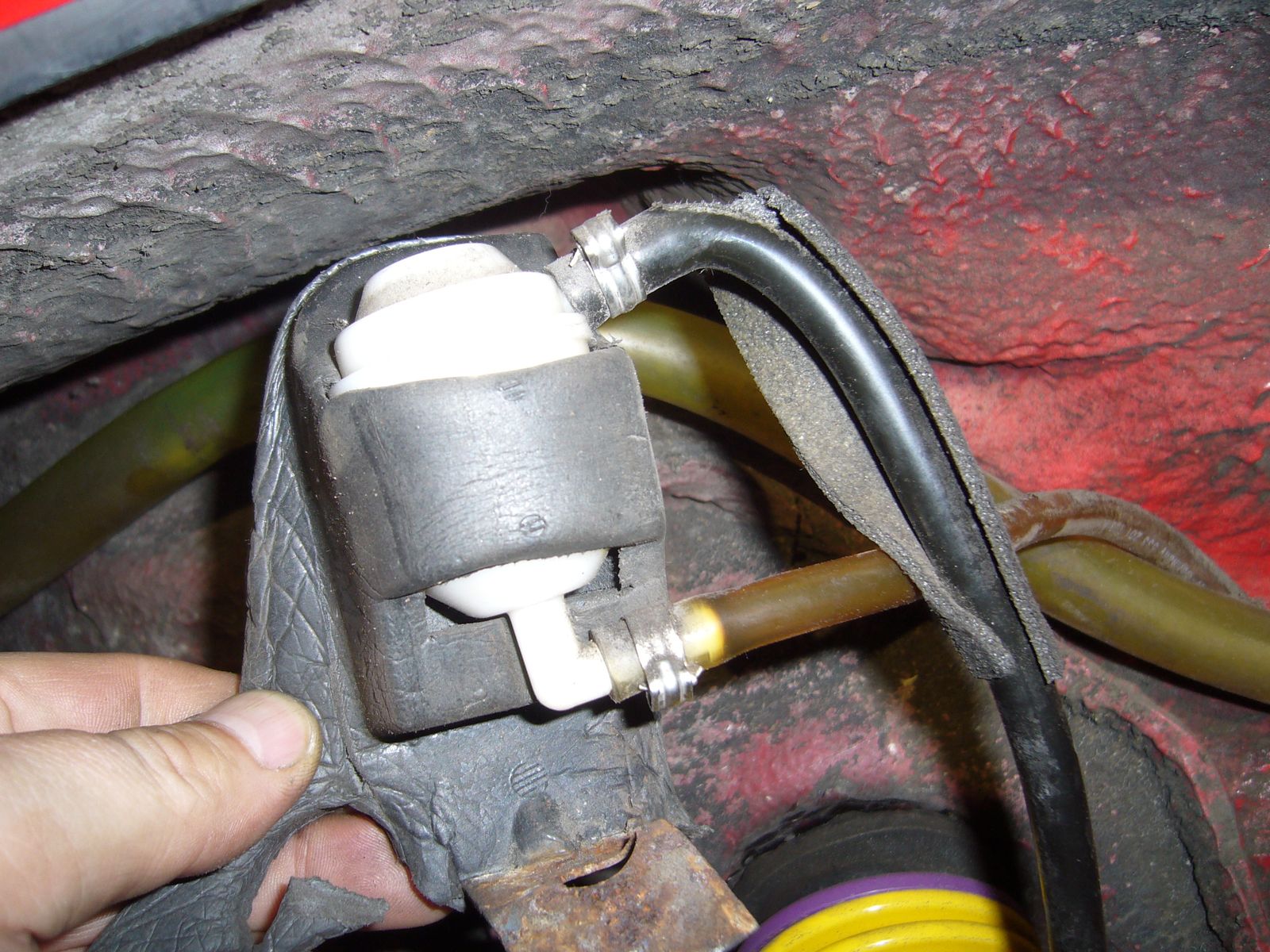

    Bei Datt Moefken haben wir den Benzingestank durch Austausch des Schwerkraftventils durch einen U-Bogen erfolgreich entfernen können.
