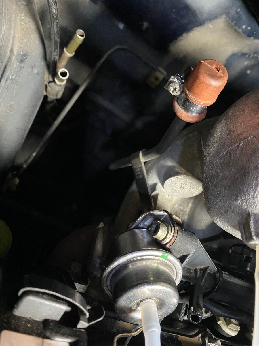

    Hab heute kurz die Zündung anmachen müssen, und hatte dann minimalen Benzingeruch in der Nase und einer der Schläuche am Ende nach der Schelle war bei mir im Motorraum (nicht an der Einspritzleiste) .. handfeucht. Naja, immer noch die originalen Leitungen von 1992🙈... sollte ich im Frühjahr wohl auch ran..
    PS: wie gut ging bei euch der Schlauch von der Einspritzleiste runter? Hab da bissl Bammel ob da der Anschluss bricht?

    ja das geht ganz leicht .. Schelle lösen etwas einsprühen und mehrmals vorsichtig verdrehen ... ist meistens festgegammelt und dann vorsichtig abziehen .. recht einfach....

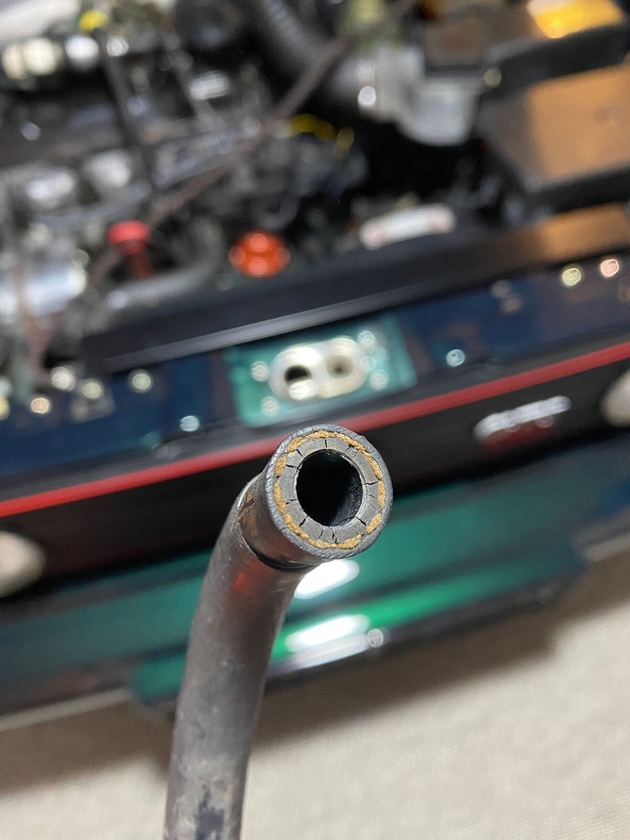

    mache es bald, denn bei mir hatte ich kleine Risse im Schlauch, die während der Fahrt einen Sprühstahl ;( ... zum Glück in die MH Dammmatte -- absetzten... es stank mal fürchterlich ...nach dem Öffnen der MH tropfte der Treibstoff einach in den Wasserkasten ..und zum Glück nicht auf den Krümmer ...ja da stand ich in einer Bushaltstelle mit einem großen Feuerlöscher .. den habe ich immer mit..und wartete ...mal was da kommt..... aber zum Glück alles gut ...

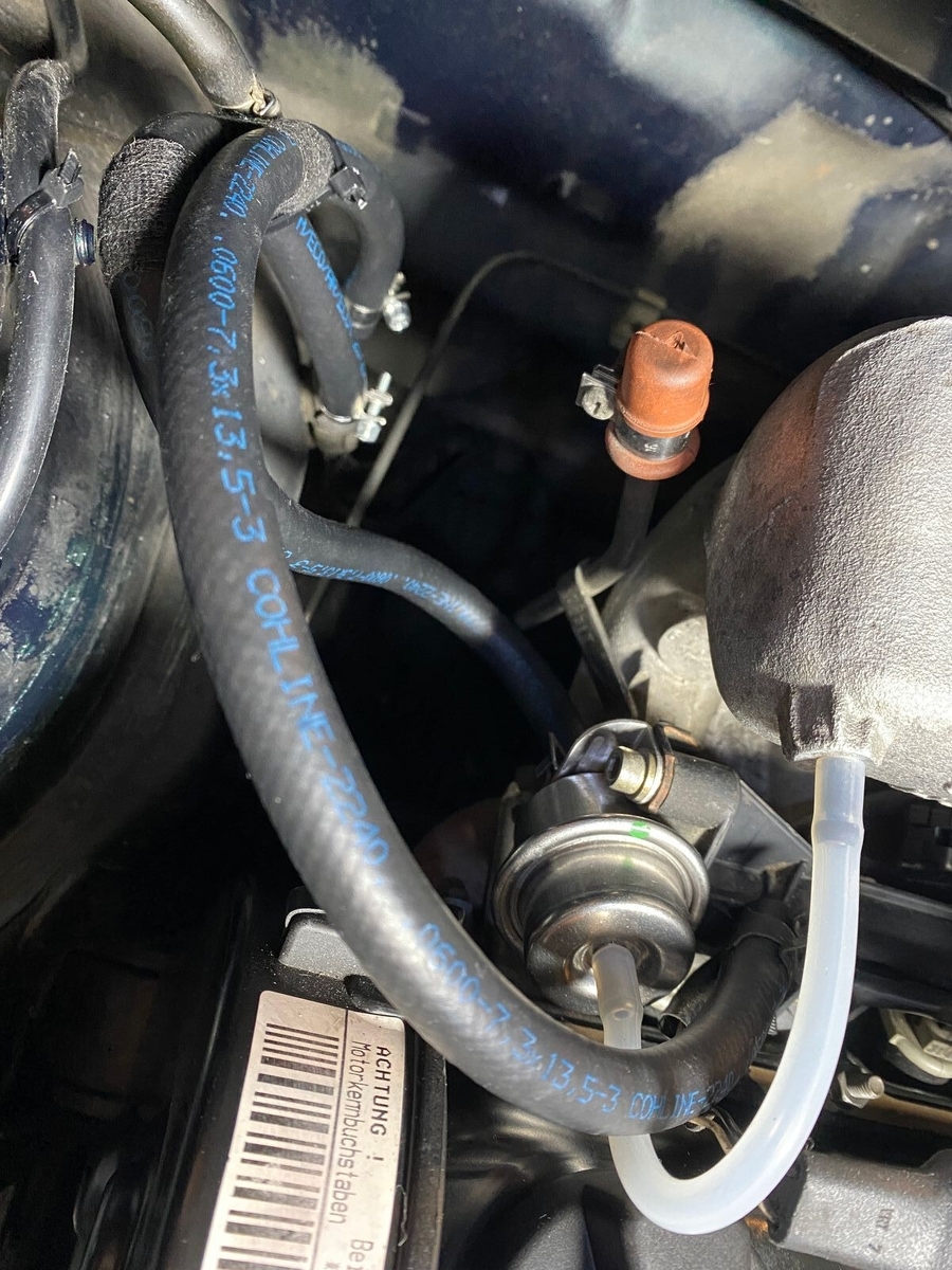

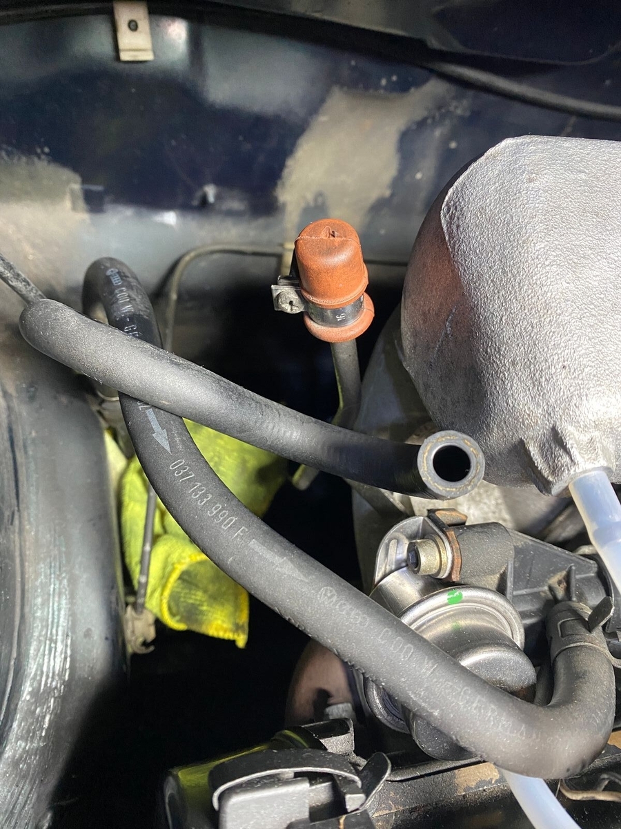

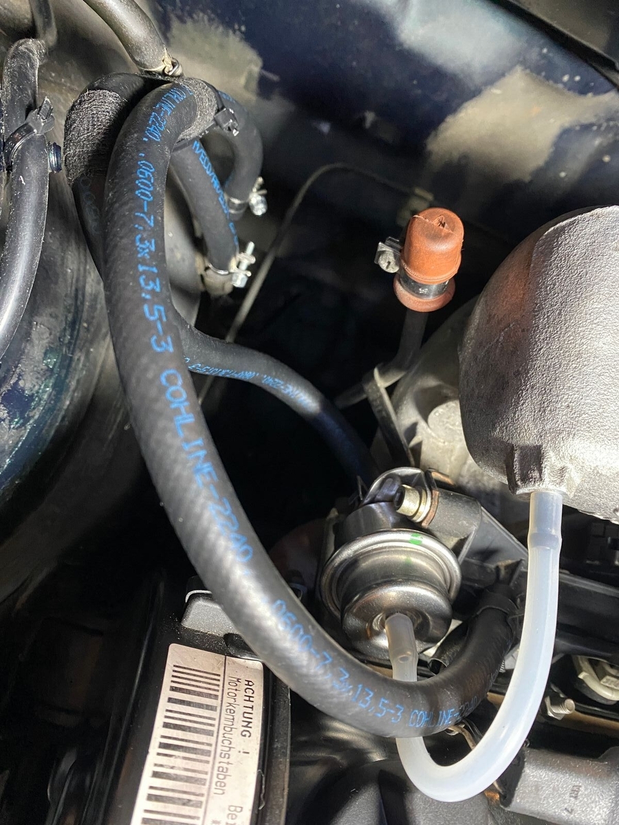

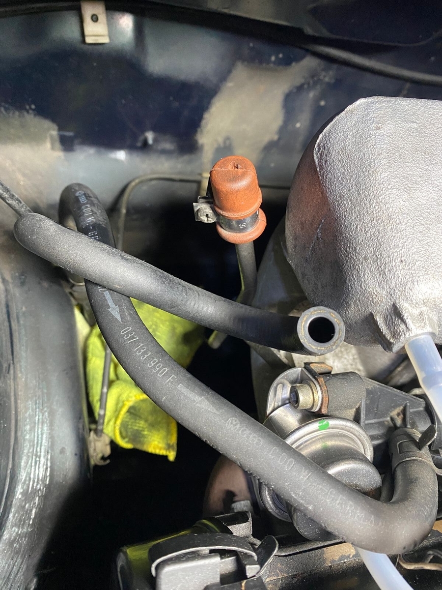

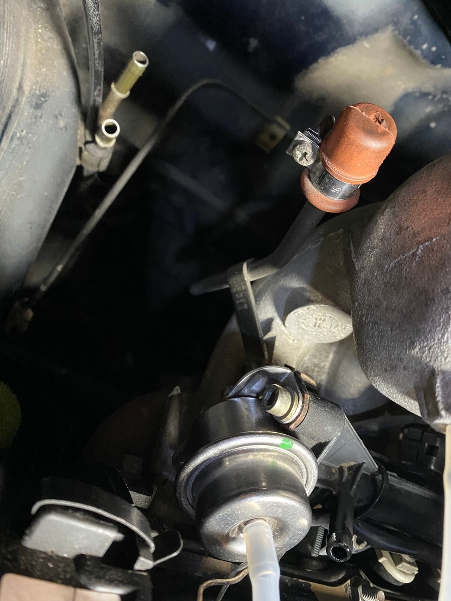

  • Heute mal Zeit gehabt die beiden Schläuche im Motorraum zu ersetzen. Beim Zulaufschlauch wars echt höchste Eisenbahn. Ich roch doch hin und wieder sanften Benzingeruch und beim "Grifftest" lief es am Rohr der Zuleitung etwas runter.. jetzt weiss ich auch warum:-)
    Die Rundziehschellen - wie fest zieht ihr die an? Sie halten zwar aber es ginge noch was, möchte aber die beiden Schläuche nicht komplett abquetschen...
    Bin froh, dass ich das noch vorm Saisonstart erledigt hab.

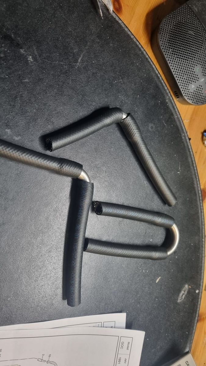

  • Ich habe mal ein wenig gebastelt, Ersatz für357201311 und 357201311 2H, die Schellen sind bestellt und ich habe Biegewerkzeug für das Benzinrohr vom Filter zur Pumpe organisiert ... kommt alles aus VA
