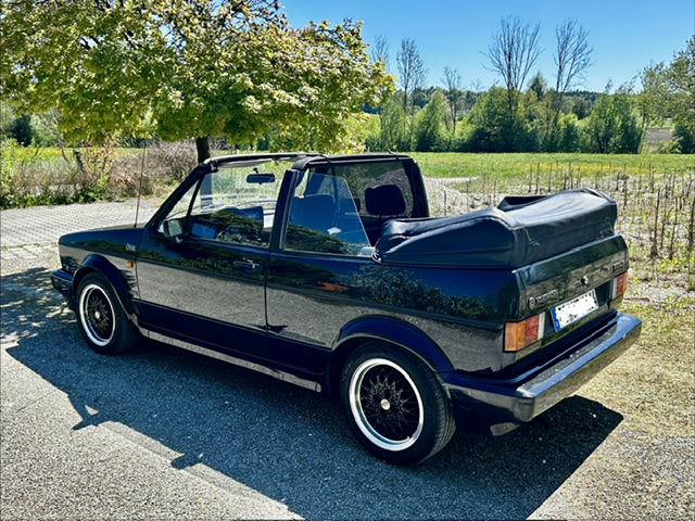

    Heute gab es Nachwuchs für den Nachwuchs :)

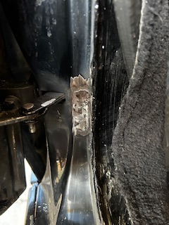

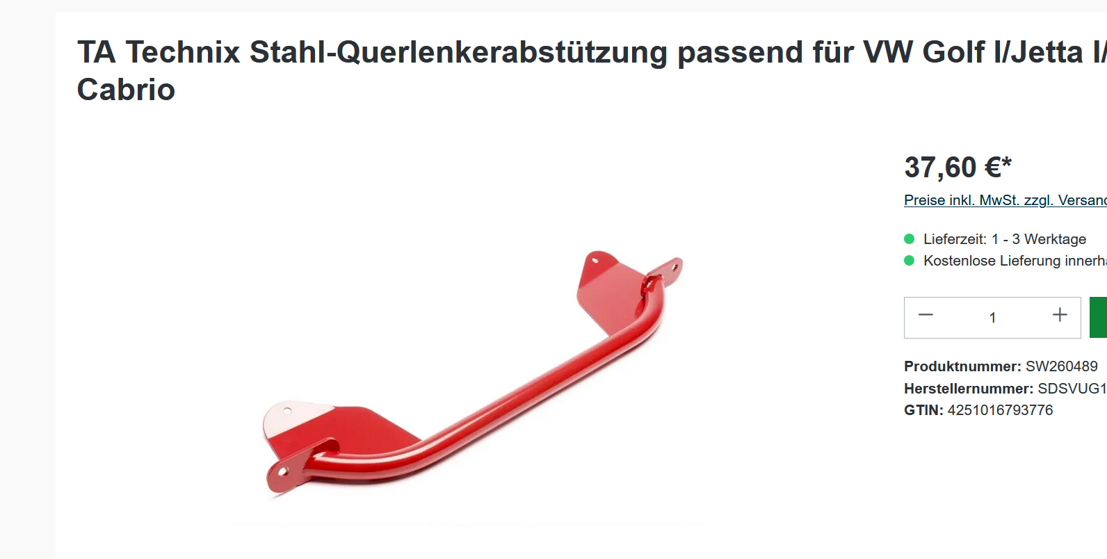

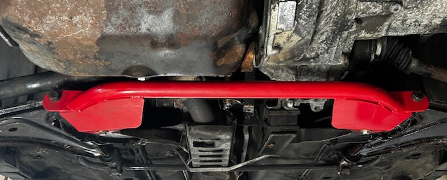

    Jetzt haben wir zwei Cabrios, meine Tochter hat sich ein 95er (!) geholt. 2. Hand seit 2006, seit 2014 in der Garage abgemeldet. Kriegt jetzt erst mal alle Flüssigkeiten und Bremsen neu... hoffe dass dann nicht überall Öl rausläuft insbesondere aus der Servo (hat schon grünes Öl) und dann gibt's noch schöne Felgen mit einer Querlenker strebe.
    Frage: kann ich da so ein Zubehörteil verbauen passt das mit Servo oder muss es dir Originale sein inzwischen leider sehr teuer?
    Ps Classicdata kam heute neue raus.
    185 tkm, unten angerostet aber noch sehr überschaubar, alles orig Lack, innen Porsche Leder, beim Note 3 Preis konnte ich nicht Nein sagen..2H mit Klr..
    Guten Saisonstart
    Benno
  • Hallo Benno,
    zumindest in den Nuller Jahren konnte man eine Zubehör-QLS verbauen. Da gab es keine Passungsprobleme.
    Ich würde jedoch eine Variante mit 4-Punkt-Verschraubung empfehlen, nicht nur mit 2 Punkten.
  • Hallo Benno,
    Richtig, die 4-Punkt QLS ist eindeutig die bessere Wahl, auch wegen der Kraftverteilung, da gleichmäßig.
    Ich denke, ihr bekommt das Cabrio schon wieder in gutem Zustand auf die Straße. Und als Bonus einen Satz schicke Felgen genügt auch. Da bietet sich von 6Jx15 bis 7Jx15 jede Menge an Alternativen an in Verbindung mit 195/50/15.
  • optisch sieht die ok aus. Wie die Passgenauigkeit ist kann wohl nur jemand sagen, der sie schon verbaut hat.

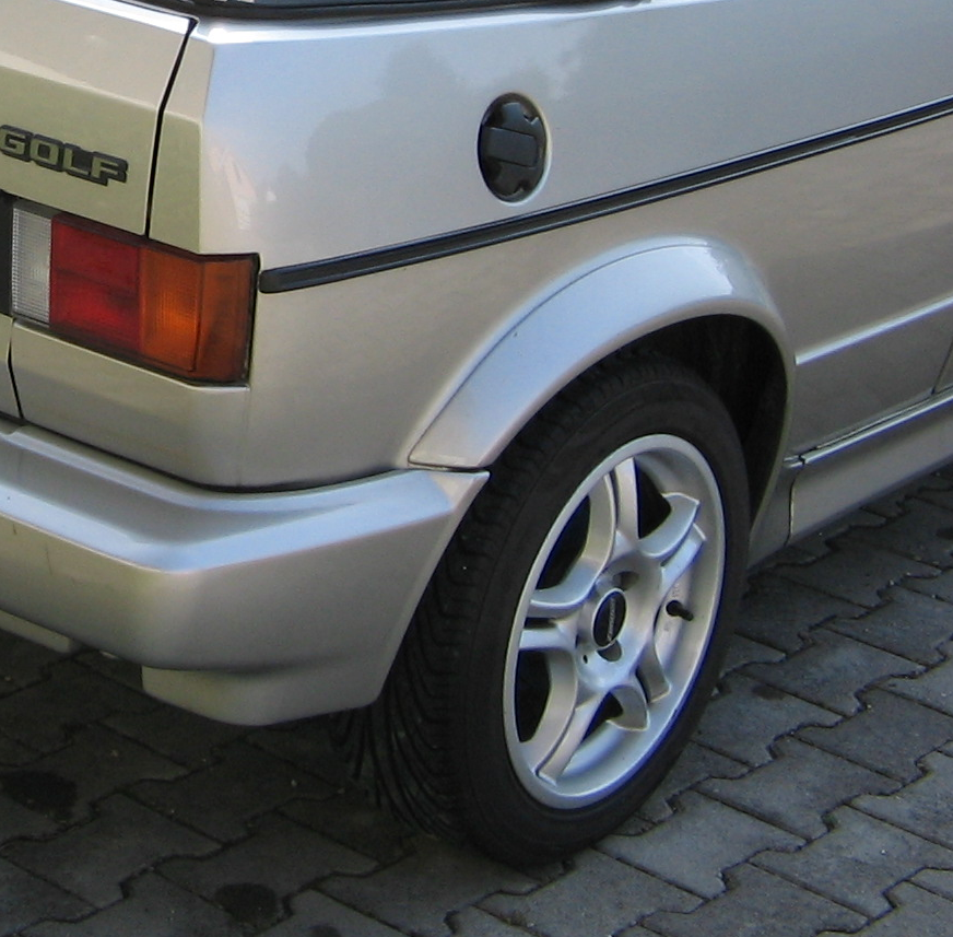

  • Ich fahre 7x15 ET28 195/45/15 vorne 5mm hinten 20mm platten und 60/40 Fahrwerk und das schleift nichts ,und ist auch so eingetragen
    ....also sollte mir 7x15ET35 auch genug Platz sein ohne Arbeiten an den Radläufen.

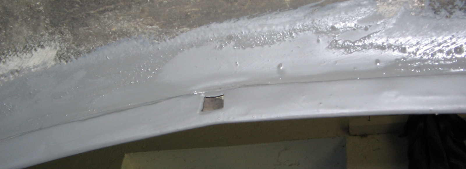

  • Ich habe in meinen Bildern gesucht. Tatsächlich hatten wir die Kombi selbst schon
    7x15 ET35 (Zender)
    5mm PLatten hinten
    195 50 15
    am "CL"
    hatte ich selbst eintragen lassen :)

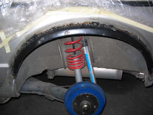

    war gebördelt hinten und die Radläufe durchgerostet :(
    waren kpl umgelegt hinten
