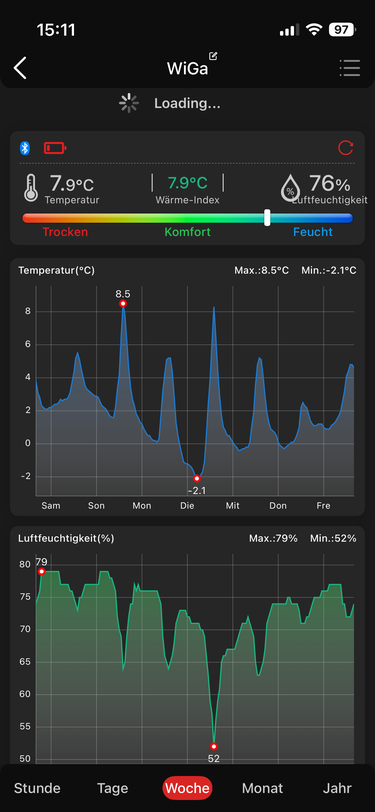

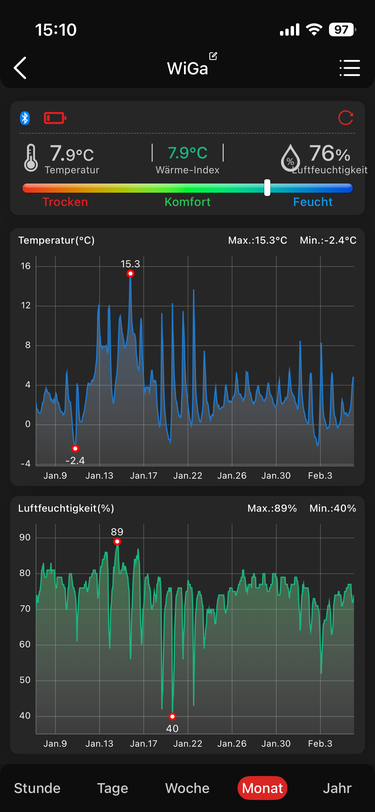

  • Durch die Direkte Nähe zum Bach hat mein schönes Haus leider nicht nur Vorteile.
    Das Haus hat auch noch einen Keller. Dieser ist nicht sehr groß. Das ist nur ein Gang unterm Gebäude.
    DLeid ist dieser sehr feucht und das kann auf Dauer nicht gut sein.
    10cm unter den Fliesen liegt schon das Grundwasser an. Deshalb war dieser Brunnen unterm Haus so einfach realisierbar.
    Es wird wohl immer wieder Wasser in die Wände drücken. Also muss ich irgendwie die Luft da unten trocken bekommen.
    Hier im Forum gibt es ja einige Hauseigentümer. Villeicht hat da jemand ne gute Idee. :)

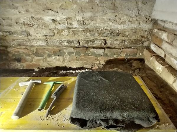

  • Ich habe die Wand seinerzeit verkieseln lassen. Eine Drainage wird bei dir wahrscheinlich nicht viel bringen. Ansonsten vllt die Mauer ausgraben und mit einer Tauchpumpe abpumpen. Dann innen mit Warmluft trocknen. Dauert aber länger und braucht viel Strom.
    Aber wie oben gesagt die richtige Lösung wird der Fachmann dir sagen können.

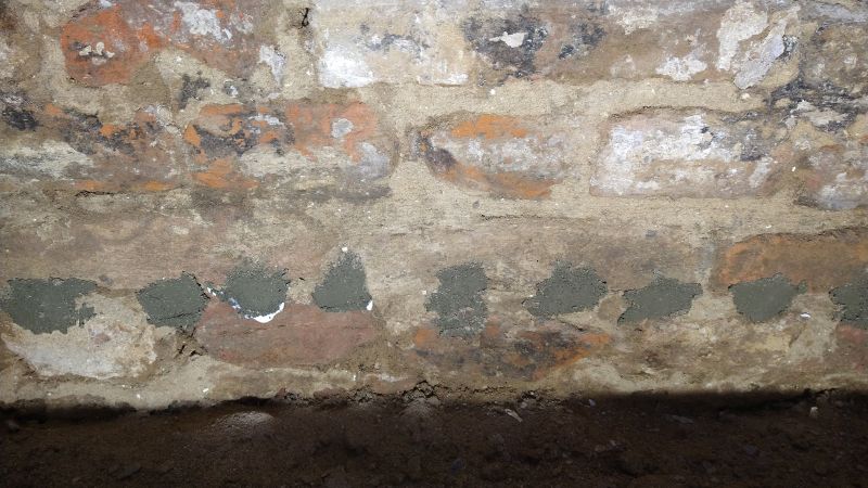

  • Das sieht mir eher nach Nässe aus wie Schimmel. :eye:
    Die weißen Flecken nach Salpeter, ist nicht giftig. :weg:
    Den Raum kann man mit Trockenlüftern trocknen, ist aber keine langfristige Lösung, das wird immer wieder mind. feucht werden bei dem Mauerwerk.

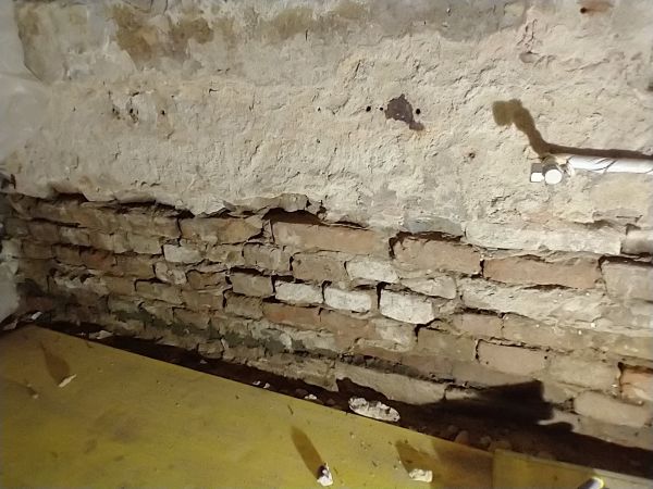

    So sehen die Wände aus. Eher Moos als schwarzer Schimmel.
  • Das wirst Du so einfach nicht trocken kriegen, wenn der Bach in der Nähe ist. :sh78:
    Wasser sucht sich seinen Weg. Im Winter vielleicht noch gefroren und dehnt sich aus.
    Wenn das Haus von 1850 ist, hatten die damals alles verwendet, was in die Finger kam, um das zu bauen.
    Du kannst natürlich die Seite mit den Fenstern bis ganz unten abreißen und erneuern, das wird richtig teuer und
    keine Garantie, das es trocken bleibt.
    Kannst auch das ganze Haus mit Wagenheber anheben und ne Wanne drunter verbasteln. :clown:
    Zudem sieht man, wie hoch der Grundwasserspiegel ist, das kommt noch dazu.
    Ich wohne in der Wetterauer Seenplatte, hier gibts viele Seen, da gibts keinen Keller, der nicht mind. feucht ist. Und
    alle habens überlebt bisher. :lal:
    Hier sind die typischen Vorstufen, bevor der sichtbare Schimmelpilz entsteht:
    Stockflecken: Diese gelten als die direkte Vorstufe zum Schimmel. Es handelt sich um meist grau-schwarze, punktförmige Flecken, die durch Feuchtigkeit entstehen, die nicht schnell genug abtrocknen kann.
    Muffiger Geruch: Ein modriger, erdig-muffiger Geruch im Raum ist oft das erste Anzeichen für Schimmelpilzwachstum, noch bevor dieses mit dem Auge sichtbar ist.
    Feuchte Wandstellen: Fühlt sich die Wand klamm an oder bilden sich nasse Flecken (Kondenswasser), ist dies ein idealer Nährboden.
    Salzausblühungen: Weiße, kristalline Ablagerungen (Salze) auf dem Mauerwerk oder Putz zeigen an, dass Feuchtigkeit aus dem Mauerwerk verdunstet und Feuchtigkeitstransport stattfindet.
    Abplatzender Putz oder Tapeten: Feuchtigkeit hinter dem Putz oder der Tapete sorgt dafür, dass sich Tapeten ablösen oder Putz abplatzt.
    Verfärbungen: Bevor Schimmelpelz entsteht, zeigen sich oft leicht verfärbte, dunkle oder gelbliche Flecken auf der Oberfläche.
    Was tun bei Vorstufen?
    Diese Anzeichen sollten schnellstmöglich beseitigt werden, indem die Ursache der Feuchtigkeit (oft falsches Lüften/Heizen oder bauliche Mängel) gefunden wird. Das betroffene Mauerwerk muss getrocknet werden, um eine Schimmelbildung zu verhindern.
