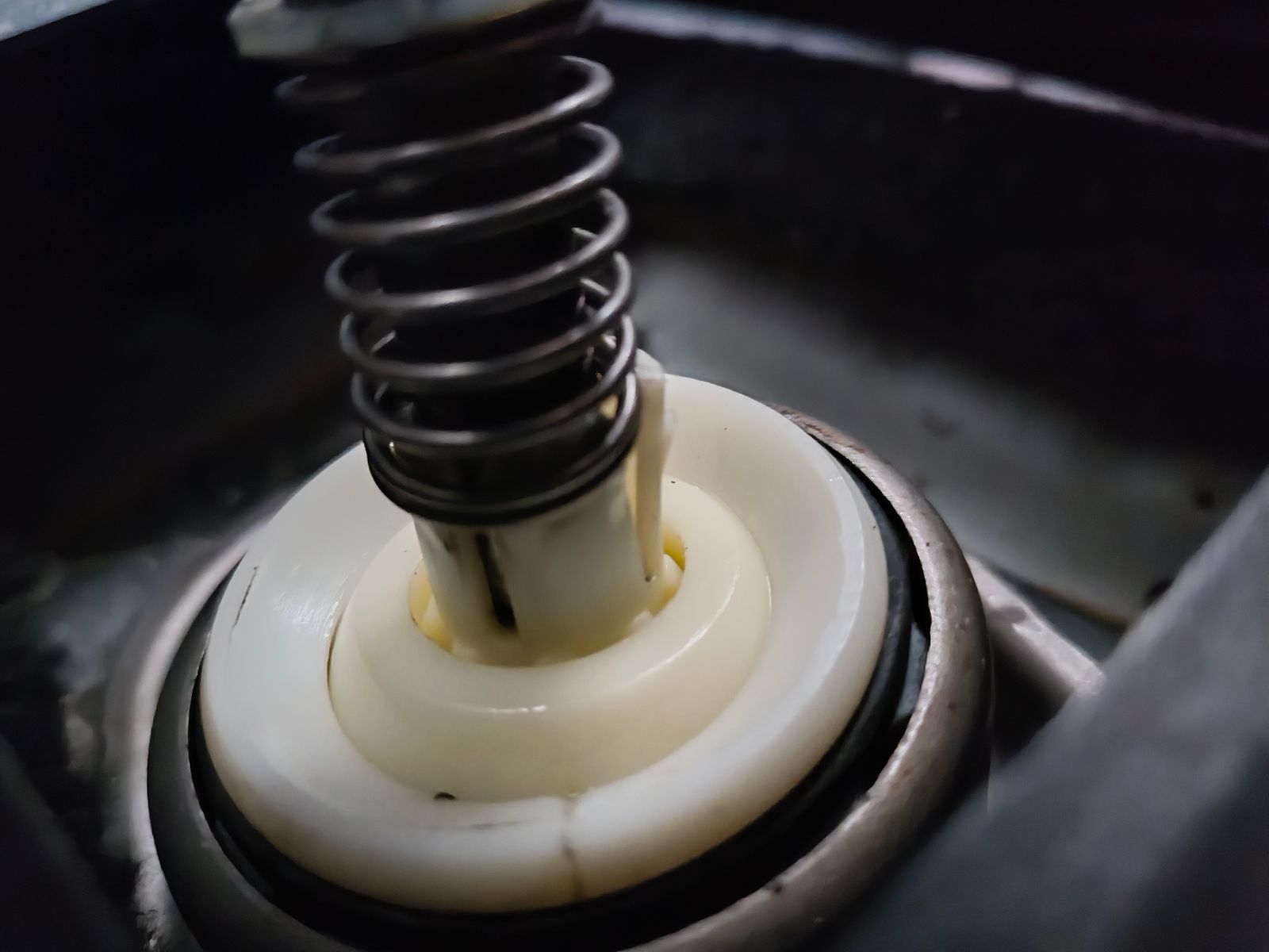

  • Servus, ich hol den alten Thread wieder raus, da bei meiner Schaltung es nun auch (wieder) hakt/zäh ist.
    Ich hab die Schaltung (Gummis,etc) letztes Jahr komplett erneuern lassen, da div Gummilager schon gefehlt hatten und es nur noch wackelte.
    Danach war die Schaltung wieder stramm aber gefühlt immer bissl zu stramm/zäh. Also schnelleres schalten ging eher nie...konnte mich damit aber anfreunden...
    Jetzt hab ich das Video hier gesehen und die eine Lagerbuchse die etwas aufgebohrt wird, ...ja das scheint bei mir wohl auch das Problem zu sein. Hab dann in den Schaltsack geschaut und merkte, dass die eine Feder nicht ganz perfekt sitzt, siehe Fotos..
    Hab diese jetzt in die eigentlich (hoffentlich richtige) Position gesetzt, dass die Kunststoffnasen in der Feder sind.
    jetzt hab ich aber das Problem, dass es jetzt dort beim Schalten kratzt und dass wenn ich den Rückwärtsgang einlege es gefühlt unten irgendwo leicht ansteht, aber der Gang sich einlegen lässt.
    Hab in 2 Tagen einen Termin bei meinem Mechaniker der die Schaltung überholt hat, zum Schauen woran es liegt.
    Hättet ihr sonst einen Tipp, damit wir ned ewig suchen?
    Bin da mehr in Richtung unter der Schaltkulisse (unterer Kunststoffdeckel), dass da jetzt was hakt oder sich doch verstellt hat?
    (Getriebeöl weiss ich nicht wann das mal gewechselt wurde..nur zur Info, falls Fragen kommen)
  • Ich finde einfach kein Foto im Netz wie die Feder vom Schaltknüppel an dem Stift vom Kugelgelenk fixiert ist.. wie sieht das bei euch aus?
    Keine Ahnung - noch nie was dran gehabt - keine Lust jetzt noch zur Garage zu gehen :)
    Aber wenn ich mir das hier so anschaue:
    Würde ich behaupten wollen das die Feder außen ÜBER die Nasen muss
    Ich würde die Feder hochziehen (mit Kabelbindern zusammenziehen) - dann einen Kabelbinder über die weißen Stege strammziehen und die Feder entlasten

  • ich habe auch ein paar Bilder gefunden:
  • PHÖNIX Vielen lieben Dank für die ausführliche Antwort.👍👍👍 Ja das wirds wohl sein, neue Gummihülse und Stange durch und es wird zäh zu schalten. Dachte halt vorm einwintern, das wird sich noch legen, aber es ist einfach mühsam stramm.
    Die Feder hab ich heute Mittag bereits über alle Kunststoffnasen bekommen, jetzt sieht das auch irgendwie stimmig aus, aber: jetzt ist es so als ob ich eben unten wo kurz anstehe, wenn ich den Knüppel runter drücke und in den Rückwärtsgang will. Er geht zwar rein, aber ich stoße gefühlt unten wo an.
    Ich hoffe, bete, dass das übermorgen eine Kleinigkeit ist, ..das Wetter ist einfach ZU schön zur Zeit😎🌞👍
    MyGolf1Cabrio Dir auch viel Dank für die Fotos, sieht echt so aus wie nun auch bei mir, die Kunststoffnasen in der Feder und ned außen..
