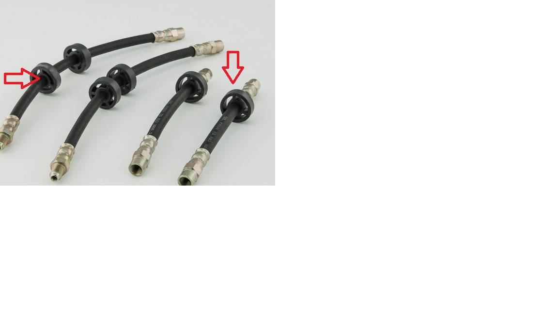

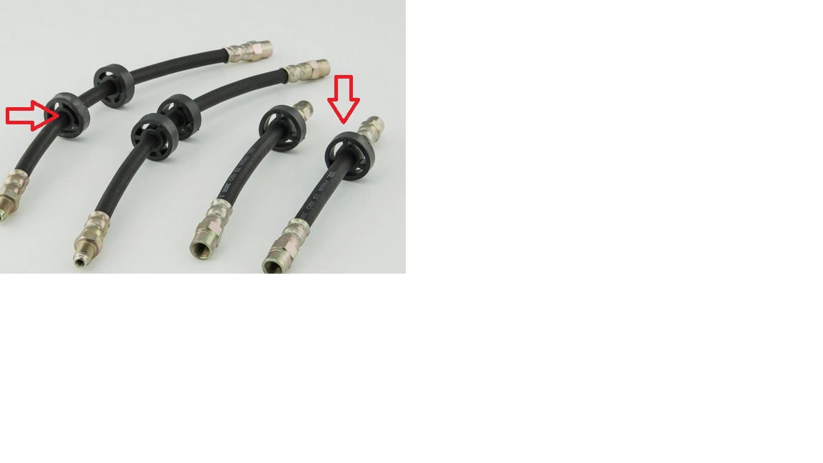

    Ist da die Ummantelung Kunststoff/Gummi überhaupt noch erforderlich?
    Du meinst die übergeschobenen Schlauch-Halter ?
    Klar sind die erforderlich sonst schaben die Stahlflex-Bremsschläuche am Federbein weil sie rumschlabbern - da ist sonst nix was sie in Position hält.
    Der Fachmann baut die Halter von den alten auf die neuen Schläuche um - wenn er keine neuen hat.
    Dem Praktikanten ist das egal - der läßt das einfach so.

  • Stahlflexleitungen selbst brauchen nicht zwangsläufig einen Gummischutz drüber. Die beiden Gummiringe (wie beiden originalen Schläuchen) habe ich bei mir aber auch draufgemacht bzw. sie waren schon drauf wenn ich mir recht erinnere.
  • Ich persönlich habe noch nie was davon gehört das jemand einen Gummischutz über einen Bremsschlauch zieht :|
    Das Wort "Ummantelung" wäre (für mich) eventuell zu verstehen gewesen.

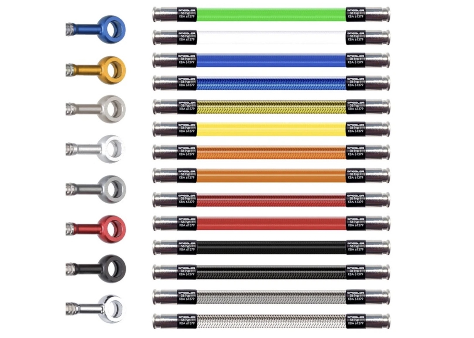

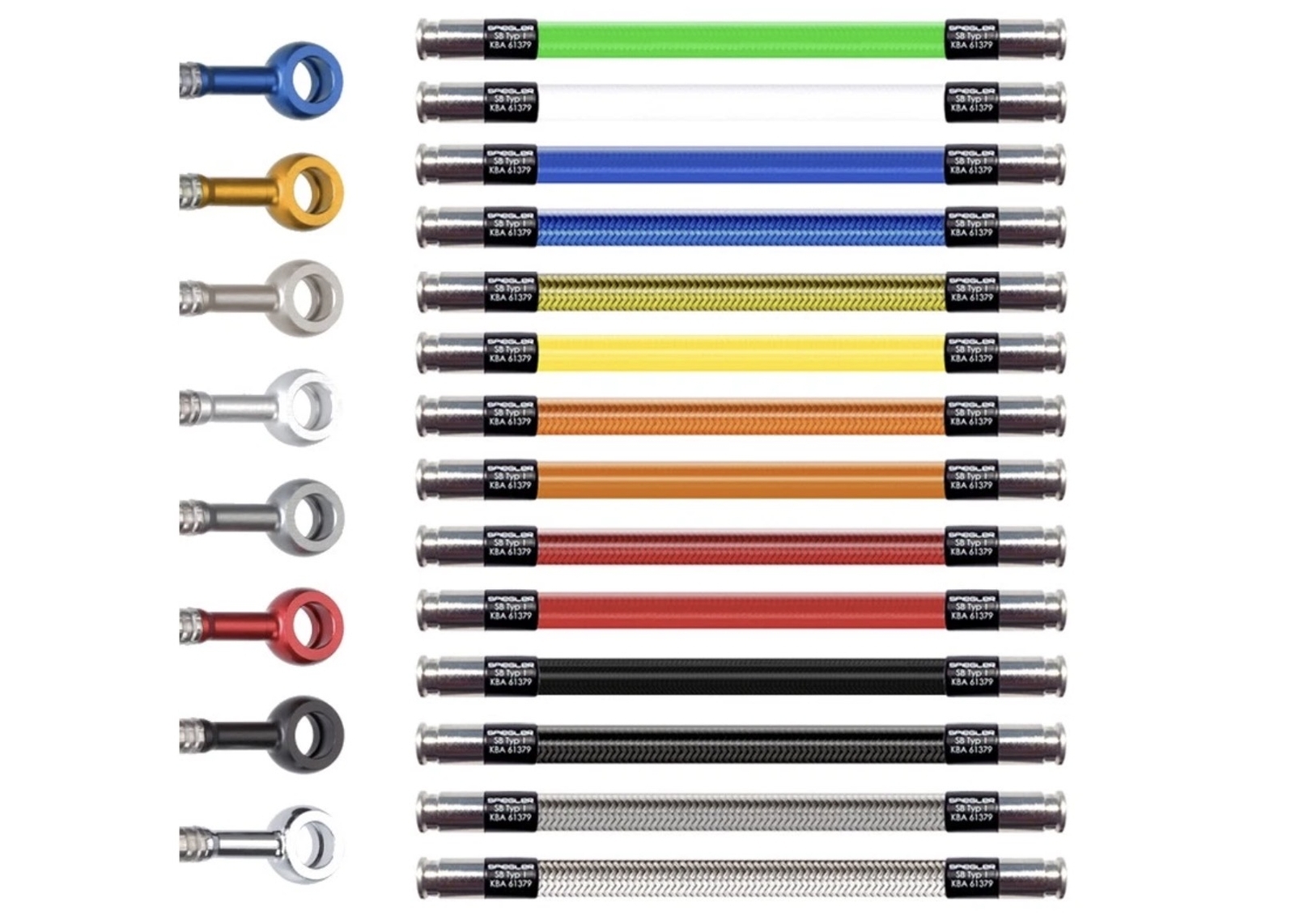

    Ich würde Schläuche ohne diese blaue Beschichtung nehmen.

    Ich denke, da kann ich Dir etwas zu sagen, denn so etwas nutze ich seit Jahrzehnten bei meinen Motorrädern.
    Dort werden Stahlflex allerdings weniger wegen Korrosion verbaut bzw. gewechselt, sondern eher um die Bremswirkung zu verbessern und den Druckpunkt. Ob das immer so ist lasse ich hier mal weg.
    Ganz früher gab es die Stahlflex einfach aus silbernem Geflecht, was aber nach 1-2 Jahren immer unansehnlich wurde. Funktion blieb natürlich erhalten, aber beim Motorrad ist das halt sichtbar und stört das geneigte Auge. Unter dem Auto stört das keinen 🤷🏼‍♂️
    Später gab es die Leitungen mit klarer Ummantelung, die aber nach etwa einer Saison gelblich orange anlief..wollte auch keiner.
    Dann kam jemand auf die Idee, die Leitungen farbig zu ummanteln..erst gab es nur Schwarz, Rot und Blau..heute macht man die farblich passend zum Moped. Die Farbpalette ist mittlerweile riesig. Selbst die Fittinge gibt es mittlerweile in zig verschiedenen Farben.
    Mein Tip: nehmt ummantelte Leitungen..ist ein zusätzlicher Schutz vor Verwitterung und Korrosion und sieht besser aus 😎
