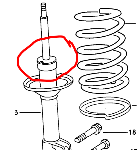

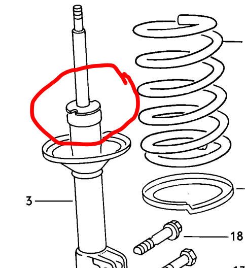

Bist du. Er sucht einen fetten Schlüssel wo er die ÜBERWURFmutter ab- und anschrauben kann um die Stoßdämpferpatrone aus dem Federbein zu entnehmen:

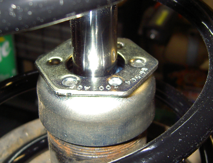

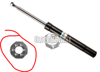

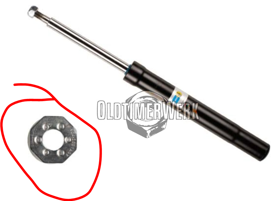

Wenn das Serien-Ding mal ab ist wird das durch folgende 6-Kant-Mutter ersetzt:

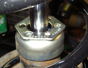

Oder auch durch eine 8-Kant-Mutter:
Und für diese Monster-Mutter sucht er ein passendes Werkzeug um die Rohrzange nicht beim Anziehen benutzen zu müssen
Auf dem Bild hat die Mutter aber 8 Ecken....
Da hast du mal recht - huch !
Habs editiert

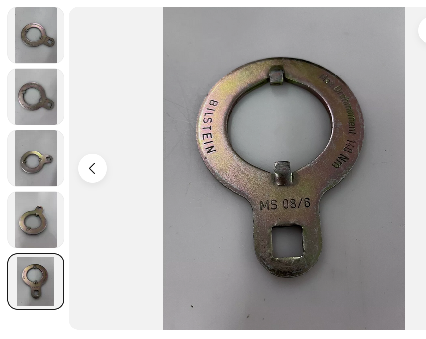

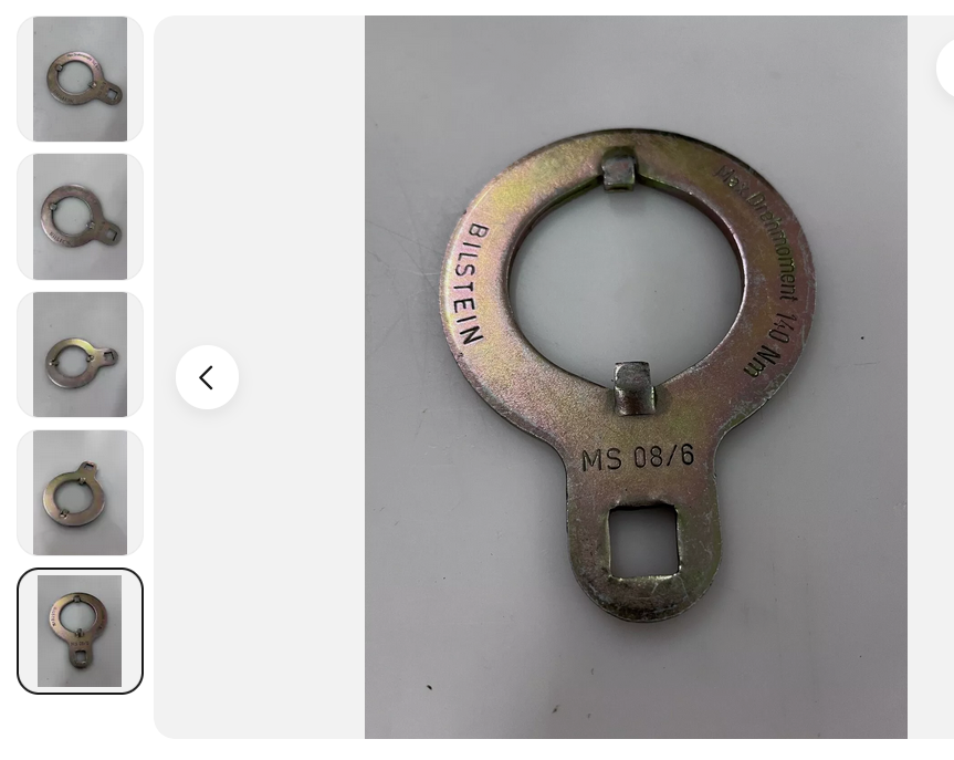

In meinem VW-Sonderwerkzeugsatz sind 3 verschiedene Schlüssel für die Originalmuttern drin. Ich schaue mal, welche wo passen.
